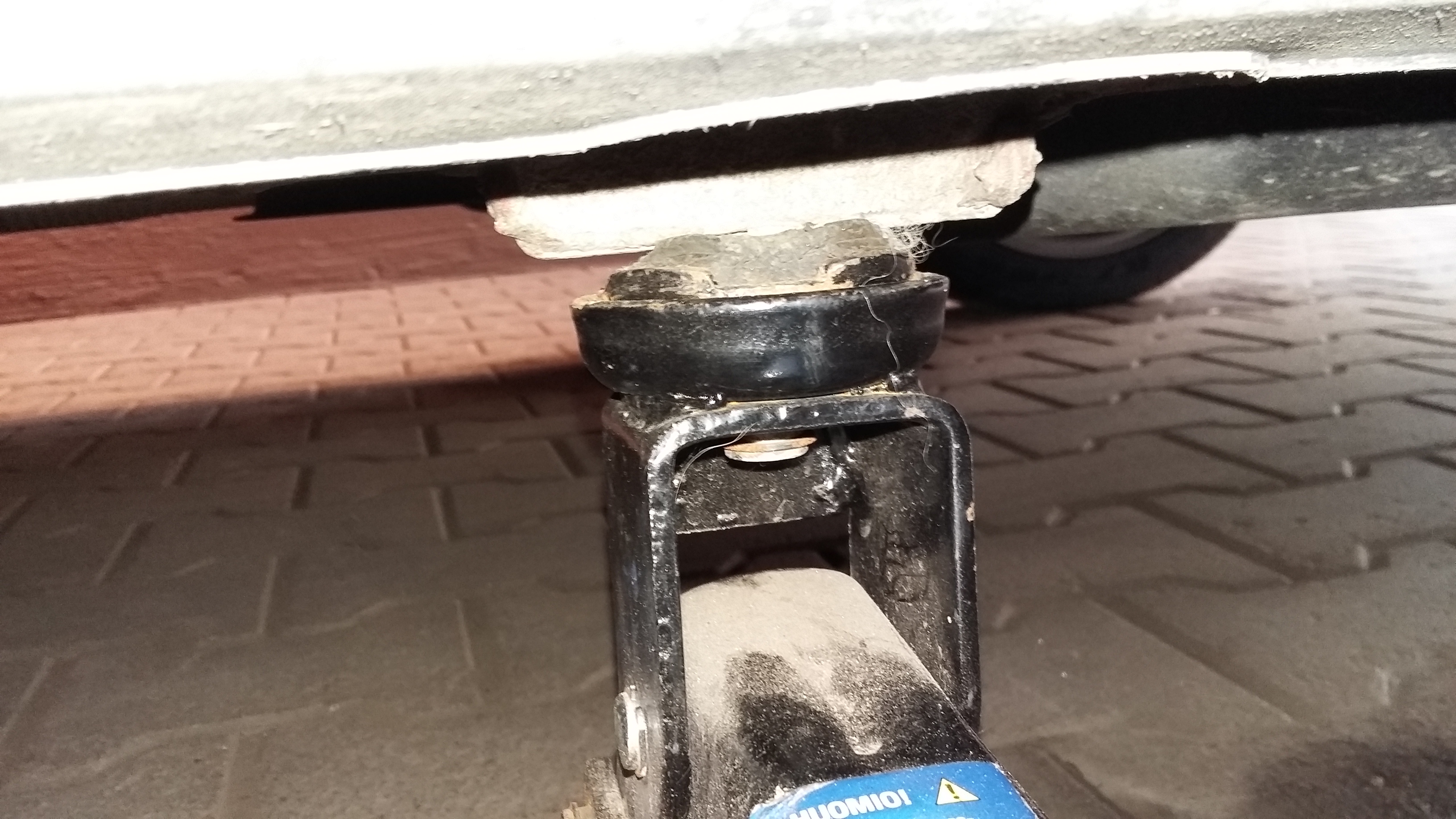

Juge Posted October 18, 2017 Report Posted October 18, 2017 Tuli vaihdettua Countryyn talvirenkaat. Tässä se oikea nostopaikka. Ja hyvin toimii.
