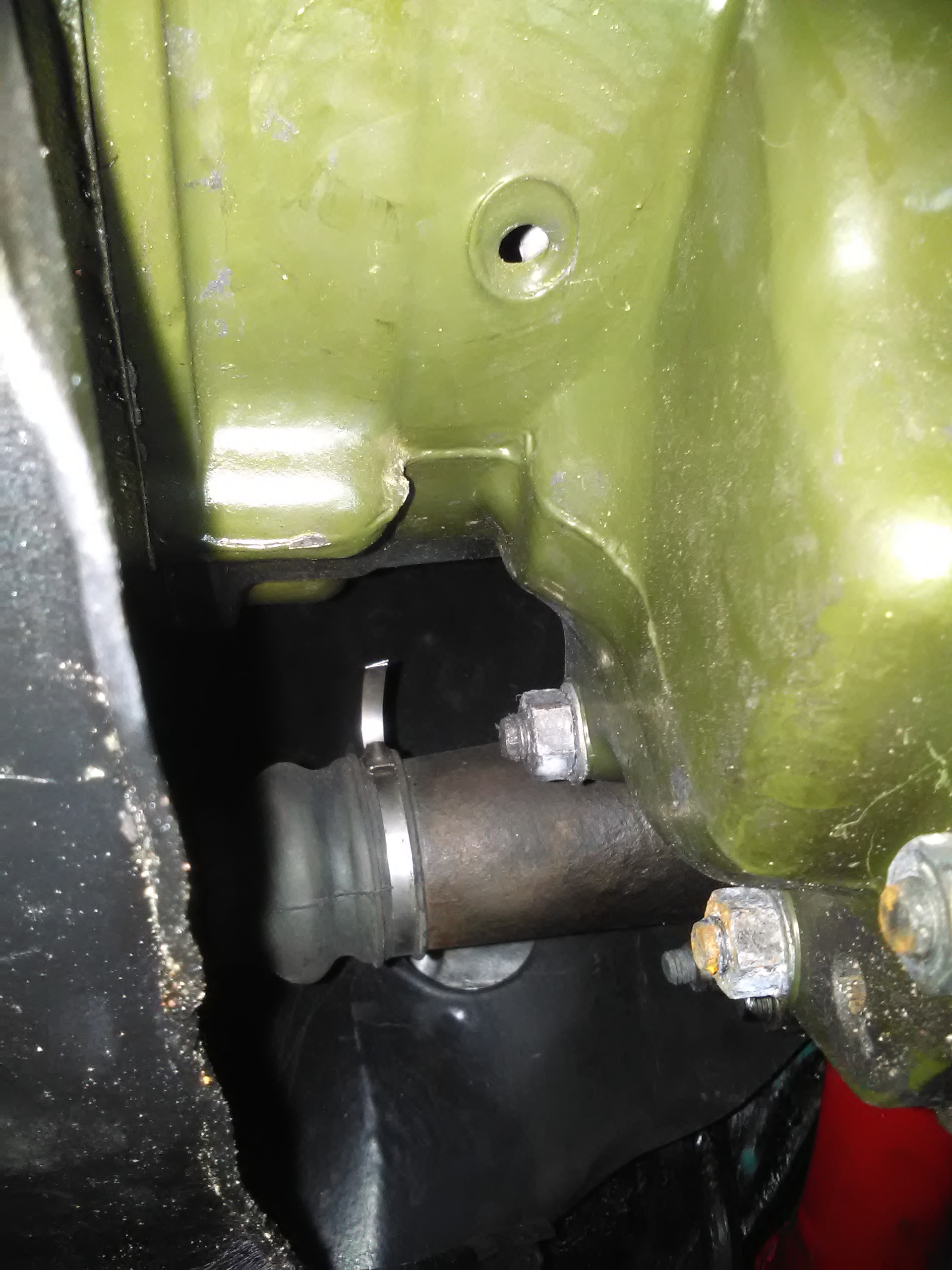

jyppe Kirjoitettu 8. Maaliskuuta, 2017 Kirjoittaja Raportoi Jaa Kirjoitettu 8. Maaliskuuta, 2017 Kuvan reijästä kuuluu ääni ja eli eikös vauhtipyörä ole siinä kohtaa ei tietääkseni niistä kytkimen takana olevista rattaista ja laakereita ei kuulutämä ääni kun kuuntelin mekaanikon tetoskoopilla. Ehdotuksia äänen antajalle. Link to comment Share on other sites Lisää jakomahdollisuuksia...
Mini1380 Kirjoitettu 8. Maaliskuuta, 2017 Raportoi Jaa Kirjoitettu 8. Maaliskuuta, 2017 Kaaveli vaan irti ja rohkeesti kurkkaat sisälle :-) saadulla kuvauksella paha antaa parempia arvauksia kuin edellä on kytkimen päähän esitetty.Oma vahva veikkaus on edelleen ensiövedon suuntainen.Malerissa on vielä hyvin tilaakin ihmetellä moottori paikoillaan.ja ota ekaks vaan vaiks se wokkipannu pois niin näät onko siellä jotain outoa eikä mene kauaa edes irrottaessa. Link to comment Share on other sites Lisää jakomahdollisuuksia...
