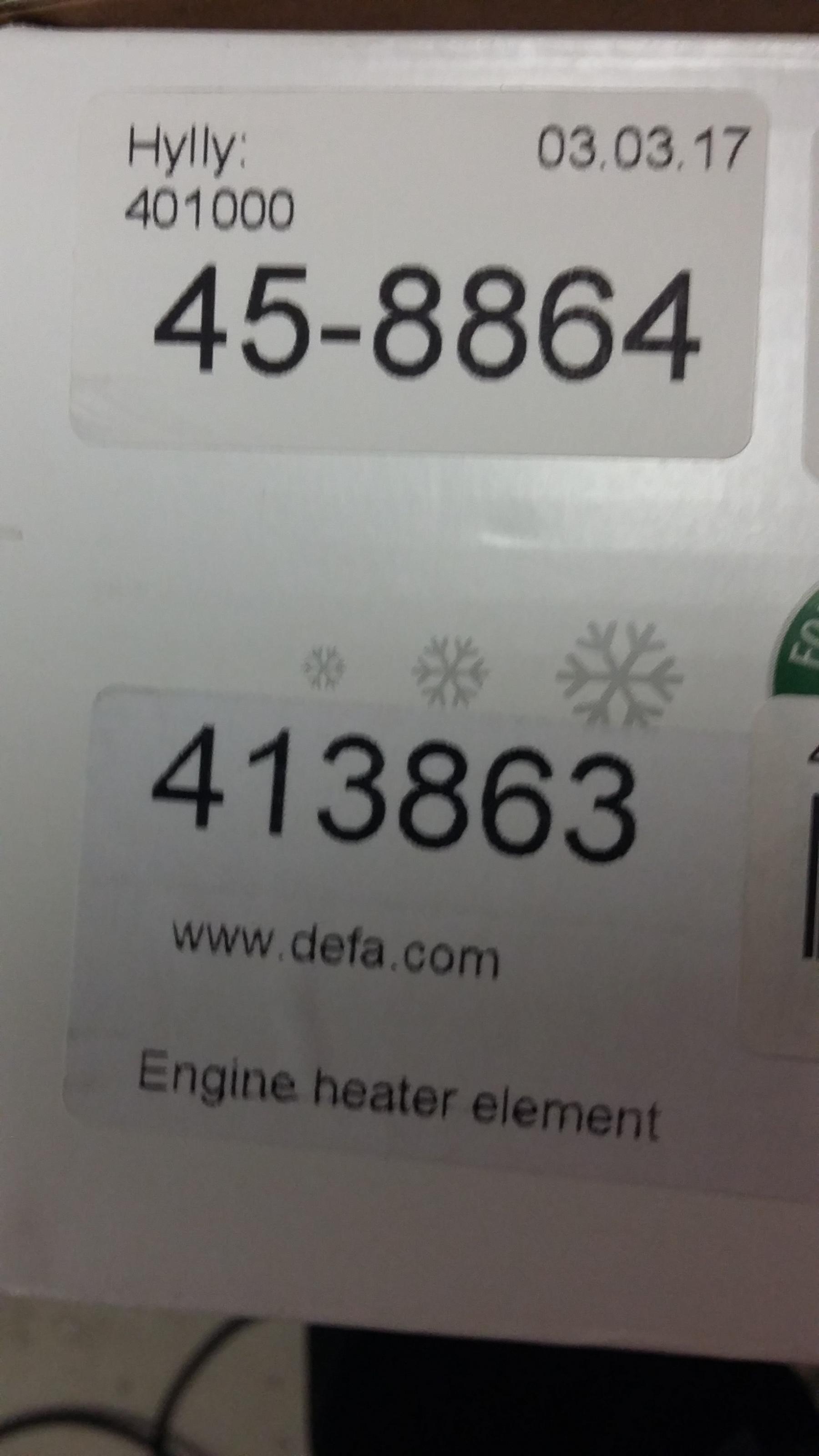

Osa löytyi paikallisesta Motonetista, mutta kuinka ollakaan joutuivat tilaamaan kun Motonetin nettisivuilta löytynyt varastosaldo olikin johonkin vag -vehkeisiin. Eli siis tuotenumero mennyt Motonetilla pahasti ristiin. Onneksi olin metsästänyt esim. Defan sivuilta kuvan tästä lämmittimestä, olisi varmaan tullut otettua tuo väärä, ja sitten vsp:den kera palauttaa se Motonetille...
Tässä oikea DEFAn ja Motonetin numero:

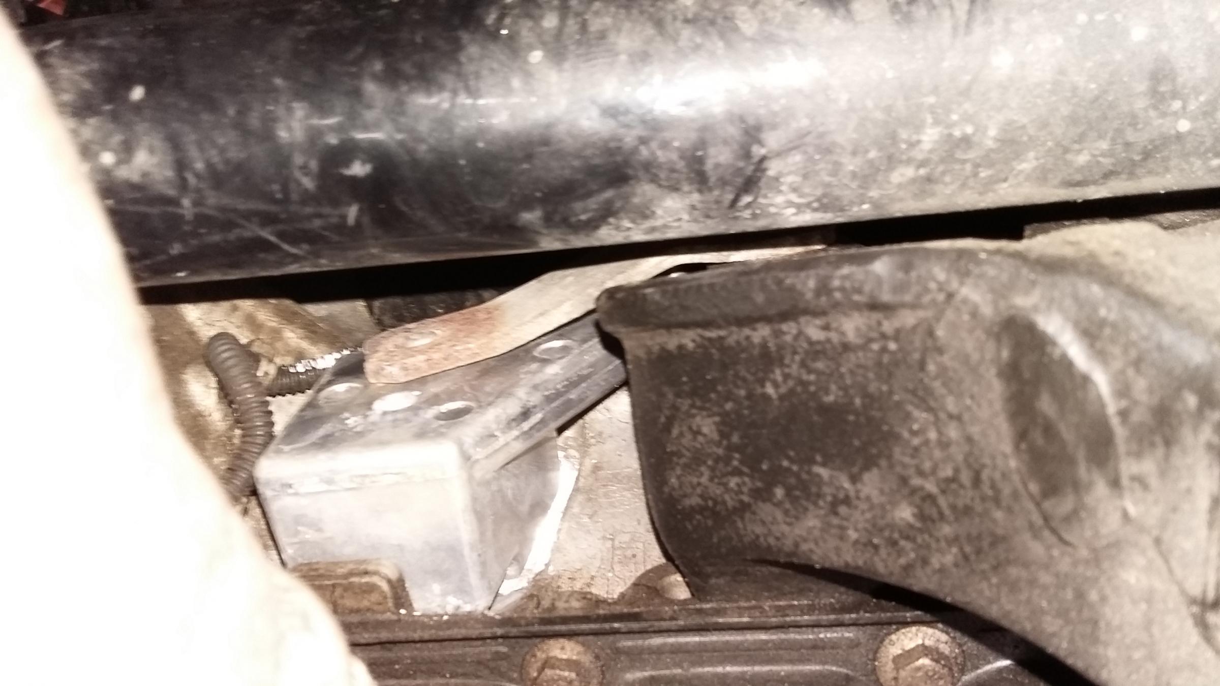

Sitten se lämmittimen sijainti. Ei ollutkaan ihan paras mahdollinen paikka asennustyön puolesta. Paras olisi jos saisi koko auton ilmaan tai koko keulan ilmaan - niin ja lämpöinen talli ei ole pahitteeksi. Ite tein sen nostamalla apukuskin puolen ilmaan ja tukemalla isolla pöllillä auton jos tunkka sattuu pettämään. Auto nousi niin ylös että myös takarengas oli noin 5 senttiä ilmassa.

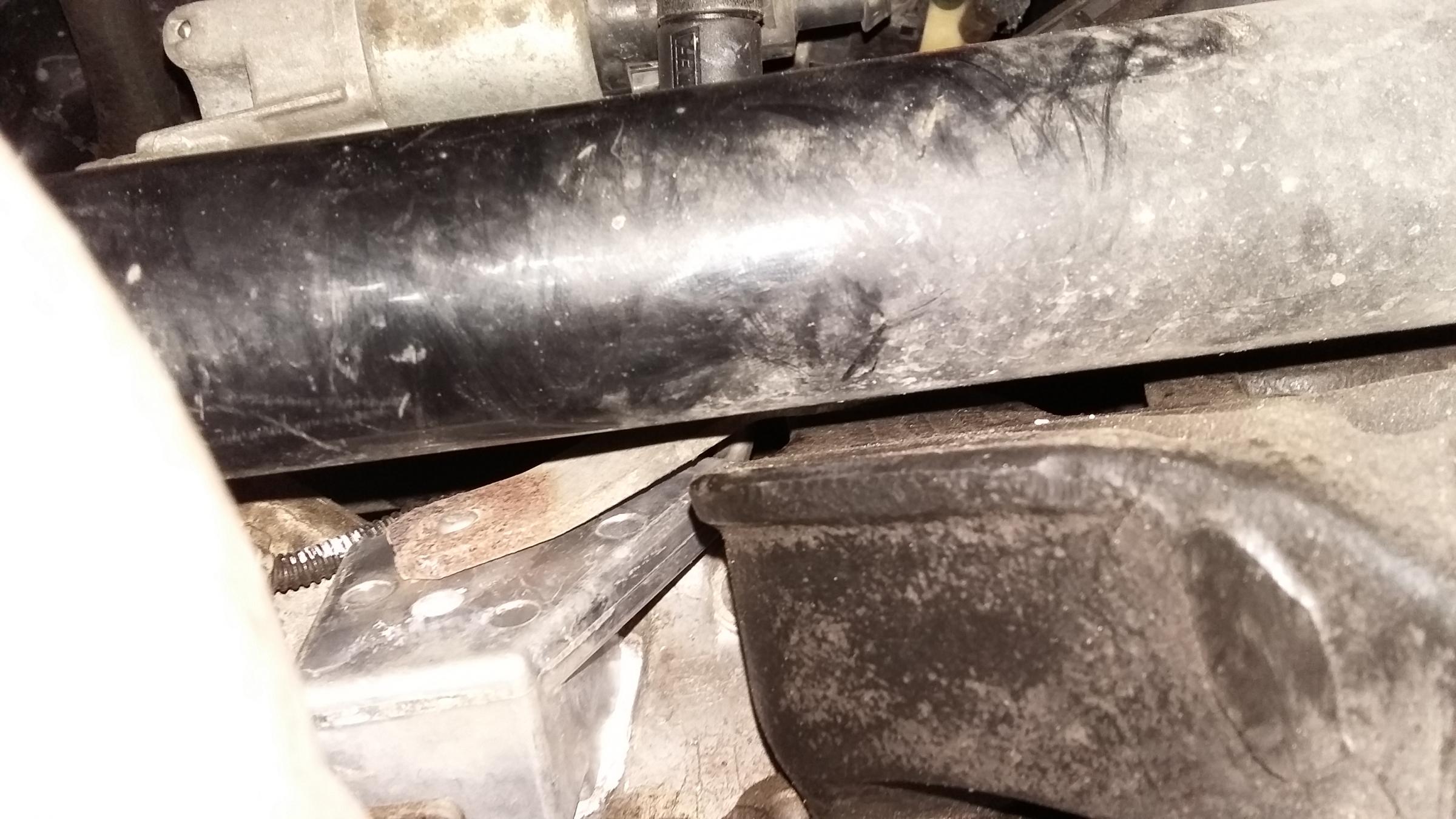

Lämmittimen sijainti on käytännössä lohkon takapuolella, lähes keskellä moottoria, öljypohjan reunasta vähän ylöspäin. Lämmittimen kiinnikeenä toimii lämmittimen mukana tullut rauta, joka autossa ruuvataan vetoaksilan kannatinlaakerin ylemmän pultin kanssa samaan.
Kannatinlaakeri aukee 13mm avaimella. Parhaiten sen sai auki kun 13mm kiintoavaimen laittoi pultin päähän, sitä jatkoi 15mm kiintoavaimella ja niks auki. Sitten tavallisen kokoisen hylsysarjan 13mm hylsy ja nivel jatkoksi niin pultin sai niin paljon löyhälle että risan lämmitinvastuksen sai lohkon ja kiinnipitoraudan välistä pois. Normaali lyhyt jatko ei hylsyn kanssa enää sopinut moottorin ja tulipellin väliin. En vaihtanut tuota kiinnikerautaa, annoin vanhan olla tuolla.
Ja käytännössä räikkää ja kiintoavainta joutui käyttämään pakoputken kuljettajan puolelta tilanahtauden vuoksi. Ja itse vastuksen saa lohkon reunaan helpoiten kun sen kiertää vetoaksilan takapuolelta, ja sen yläpuolen kautta tilaansa.
Eikun lämmönjohtavat liimat väliin ja lämmitin paikalleen ja kiristys, se oli siinä.
