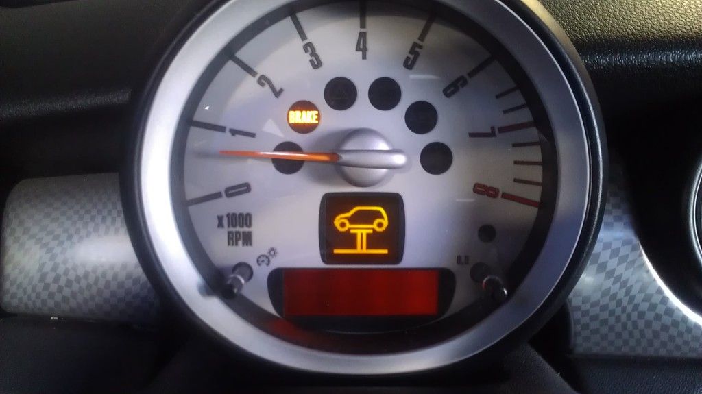

Petomaani Posted September 13, 2016 Report Posted September 13, 2016 Minissä palaa mittaristossa tämän kuvan kaltainen huoltovalo, eli keltainen nostimella oleva auto + keltainen käsijarruvalo: Tuo keltainen käsijarruvalo jää palamaan ajettaessakin, eikä sammu vasta kun sammuttaa autosta virrat. Normi vikakoodinlukija ei näytä vikakoodeja. Miten mittaristosta sai jotain vikakoodin tapaisia näkyviin, mihin tuollaiset häiriövalot viittaavat?
ark28 Posted September 13, 2016 Report Posted September 13, 2016 Vahva veikkaus, että on jarrupalat loppusuoralla. Jos vaan mahdollista, niin olisi hyvä katsoa vikakoodit ISTA /D:llä taikka INPA:lla jonkun BMW harrastajan toimesta. Nosturin kuva viitannee siihen, että on "vehicle check":n aika. Katsopa, mitä Service-info näyttää huoltojen osalta.
Juge Posted September 15, 2016 Report Posted September 15, 2016 Just tähän hätään ei ole Minin manuaalia, mutta tuo 'auto nosturilla' logo muistaakseni viittasi johonkin koko auton kattavaan tarkastukseen tai vastaavaan. Meidän r55 S Clubmanissa tuo käsijarruvalo on ihan se perinteinen logo, ei teksti. Veikkaan että joko etu tai takajarrupalat on sensorin mukaan lopussa, joten silloin ne on aika vähissä... Meidän r55 Clubmanissa takapalojen sensori on oikeanpuoleisessa takapyörässä ja edessä sensori on vasemmassa etupyörässä. Kummassakin tapauksessa sensori on sisemmässä palassa. Ja jos sensori on tuon merkkivalon sytyttänyt, niin silloin se sensorikin pitää uusia kun Minissä sensori on sellainen että se on kokoajan oikosulussa, ja kun se kuluu 'puhki' niin valo syttyy. Sensorit olivat muistaakseni parin kympin paikkeilla per sensori.
