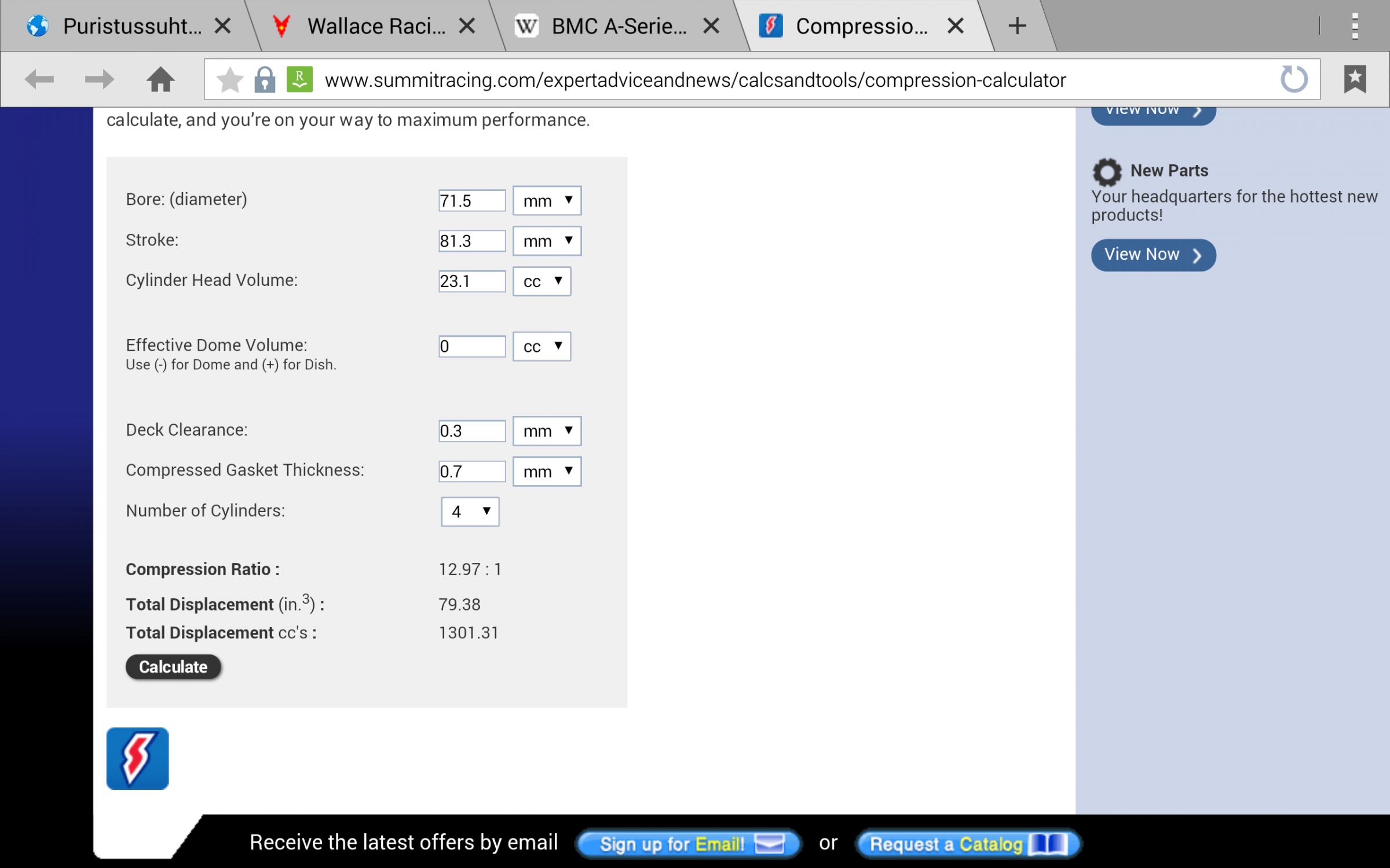

Kimi Posted June 19, 2016 Report Posted June 19, 2016 Moi, Voit laskea puristusuhteen muutoksen tehoon kaavalla teho * (cr1/cr2)^(1/4) 1/4 potenssi tarkoittaa samaa kuin neliöjuuren neliöjuuri eli Sqrt(sqrt(cr1/cr2)) * teho. Eli jos sulla teho on nyt 80hp ja muutat puristusta 10.24stä 11.0:aan niin tehon lisäys on 80*(11/10.24)^(1/4) = 81.44 Tuossa javakikkare joka laskee saman mutta pikkusen yläkanttiin huonon matikkakirjaston takia. http://www.wallaceracing.com/hp-cr-chg.php 71.5×71.5×81.3×3.1415÷4=326,42 sylinterin iskutilavuus 0.3×71.5×71.5×3.1415÷4=1,20 lohkoon jäävää tilavuus 23.1+3.4+1.2=27.7 koko palotila mukana tiiviste ja lohkoon jäänyt tila 326.42÷27.7 +1=12.78 on sun puristus suhde Naputin samat tuohon linkkiin ja antoi 12.97, eli sulla on jo nyt ruttua ihan "sopivasti liikaa". Jotain vielä puuttuu.Kait sulla on tasapäiset männät? Kun männän kupin tilavuutta et mainitse missään. Ja samalla vinkki. Ei niitä alapään jousilautasia kukaan käytä. Ihan turhakkeita.
soppa Posted June 20, 2016 Author Report Posted June 20, 2016 Ok, korjasin tuon kirjoituksen. Tosiaan männän kuppi puuttui (8cc). Tässä nyt hiukan ihmettelen, että jos osalla täällä on melkein samoilla palikoilla ja noin +10.5:1 puristuksilla aika paljo enemmän dynottu niin tekeekö tosiaan tuo mun vakiosta hiottu 290 asteinen nokka pikkaisen pienemmillä nostoilla tuon eron vai mistäköhän tää nyt johtuu...? Ajattelin nyt kuitenkin käydä kannen laskemassa samalla kun se tuossa pöydällä on. Kuinka paljon siitä tarttis ottaa pois, onko näkemyksiä? Toinen kysymys, onko Minitronin kauppaama (Kannen tiivistesarja, 1275 cc, kuparipahvilla) sama kuin tuo malli AF460?
