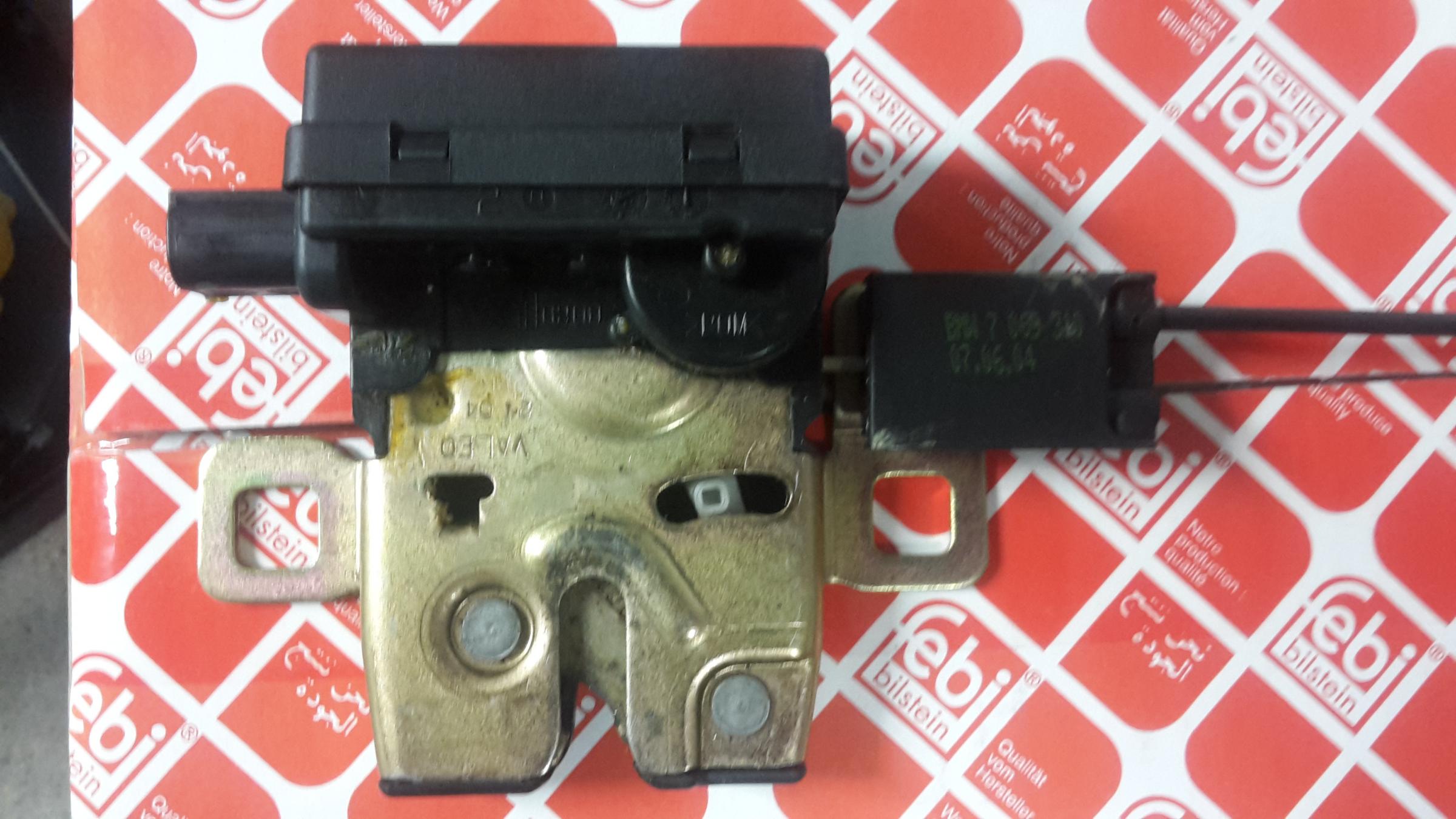

tosion Posted March 21, 2016 Author Report Posted March 21, 2016 Jatketaan ... Saihan tuota verhousta raotettua, muuta ei sitä kokonaan saa irti koska se on jumissa sen lukon ja luukun vastakappaleen kanssa. Sen verhouksen voi poistaa vain lukko auki asennossa. Irrotin lukkorungon auton rungosta ja avasin takaluukun lukkoineen verhouksineen päivineen. Ei kyllä auennut minulle kuinka tuon lukon saa auki kammettua. Olisin pannut kuvia liitteeksi, mutta pientä ongelmaa photobucketin kanssa. Eli nyt ollaan tilanteessa jossa luukku on auki ja lukkorunko ja verhous roikkuu luukun vastakappaleessa, eikä ole mitään konstia avata tuota lukkoa. Jos tuon saisi auki olisi helppoa vaihtaa siihen uusi ja kasata homma takas. Ehdotuksia. Rungon rikkominenkaan ei tunnu houkuttelevalta.

tosion Posted March 21, 2016 Author Report Posted March 21, 2016 Wilbon kuva on hyvä - minulla siis tuo kuvan alempi vaijeri puuttuu, mikähän tuo ylempi on, en tiedä (keskuslukitus). Kuvan valkoinen muovineliö liikkuu edes taas oven aukaisunappia painettaessa. Se on myös kiinni tuossa "vaijeripaketin" karassa. Kun ottaa pihat pois tuo muovikara lukossa liikkuu hengettömänä eikä auo lukkomekanismia. Yritin kammeta ruuvarilla tuota salpaa, se ei liikahtanutkaan. Tuossa mustassa paketissa on 5 pennin sähkömoottori pyörittämässä toista muovista viiden pennin "hammasratashässäkkää" joka taas liikuttaa sitä muoviliparetta lukossa. Mutta lukko verhouksineen siis riippuu nyt luukun vastakappaleessa kiinni. Huono homma!

tosion Posted March 22, 2016 Author Report Posted March 22, 2016 No nyt on asia ratkennut. Ei auttanut muu kuin rikkoa lukkorunko sieltä muovin puolelta. Ja juurisyykin paljastui. Tuo eestaas liikkuva kara oli poikennut kriittisestä kohdasta. Tuo ei nyt enää vapauttanut tuota salpamekanismia. Lähempi tarkastelu puoltaa käsitystä, että ei tuota olisi rikkomatta avannut. No uusi lukkorunko on lähtenyt tänään Ruotsista ja pitäisi olla huomenna Konalassa - 48 €. Tuota vaijeria ei saakaan ihan heti - toimitusaika 2 viikkoa. Toi on katkennut ihan sieltä lukkorungon päästä ja pikkaisen mietin että taidan hieman porata poteroa siihen stoppariin ja juottaa vanhan vaijerin takaisin - toimisikohan toi, eihän tuolla toivottavasti uuden lukkorungon myötä taida olla paljoa käyttöä. Eikä siitä olisi muuten nytkään ollut mitään hyötyä kun itse kara (jota vaijeri myös liikuttaa) oli poikki lukkorungon sisällä. Case Closed! -kari-
