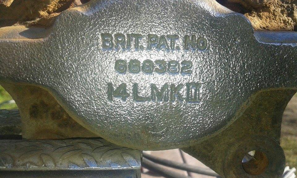

jyppe Posted September 26, 2015 Report Posted September 26, 2015 onko tämän näköistä satulaa käytetty minissä? kun taitaa olla Girling valmistanut brit.pat.no 688382 14LMK II
Turbo 69 Posted September 26, 2015 Report Posted September 26, 2015 Äkkiseltään samanlainen,mutta Mailerin satula ei käy Miniin.Kiinnitys reikien jako eri.Minulta muuten löytys kaksi paria Mailerin satuloita.

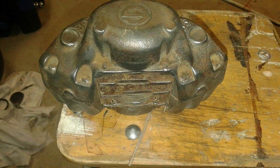

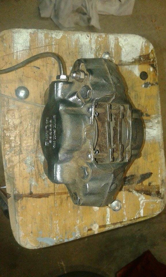

jyppe Posted September 26, 2015 Author Report Posted September 26, 2015 joo niin. nämä löyty yhdestävarastosta ja näytti googlessa lähelle oikean minin satulaa, maileriinhan ne ei käy, enkä tällä hetkellä tatuloita omaan maileriini tarvitsekkaan kun niitä on jo varastossa 4kpl tai 2 tulee rojektiini. mutta asiaa näitä asutoita googlema mukaan on käytetty tai käyvät myös triumph autoon ja tarkemmin kun haki niin ainakin heraid malliin. muuta ne tiedä mutta pitää kokeilla myydä nämä kuhan puhdistelen ne satulat.

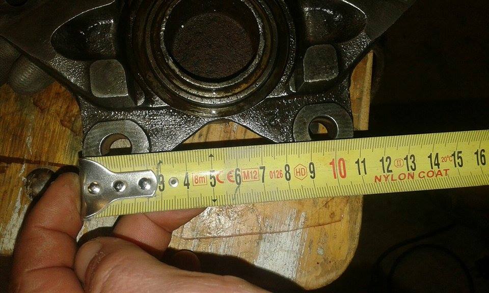

Turbo 69 Posted September 26, 2015 Report Posted September 26, 2015 Mittaa se kiinnitys reikien väli,onko pienempi vai isompi kuin Mailerissa?

jyppe Posted September 27, 2015 Author Report Posted September 27, 2015 nonii kuvaalaitetaas mittoista, ei ollunna nyt käsillä työntömittaa niin pitityytyä rullamittaan
faake Posted September 27, 2015 Report Posted September 27, 2015 Tuo satula on kuvien perusteella samanlainen joita oli Ford Cortinassa (mk1 ja mk2) ja Ford Escort mk1 1300GT ja 1300Sport malleissa. Cortinoissa isommat levyt, Escortissa ns. pikkulevyt. Mitoista en muista ulkoa onko kiinnitysreikien väli sama.
jyppe Posted September 28, 2015 Author Report Posted September 28, 2015 joo, varmasti on monessakin autossa käytetty loppujenlopuksi vaikka google kertoiskin muuta. tommoset satulat ois joutilaana jos joku tarvihtee niin halvalla voipi saadakkin puhdistelen vielä lisäää itse ainakin noita lisää.
