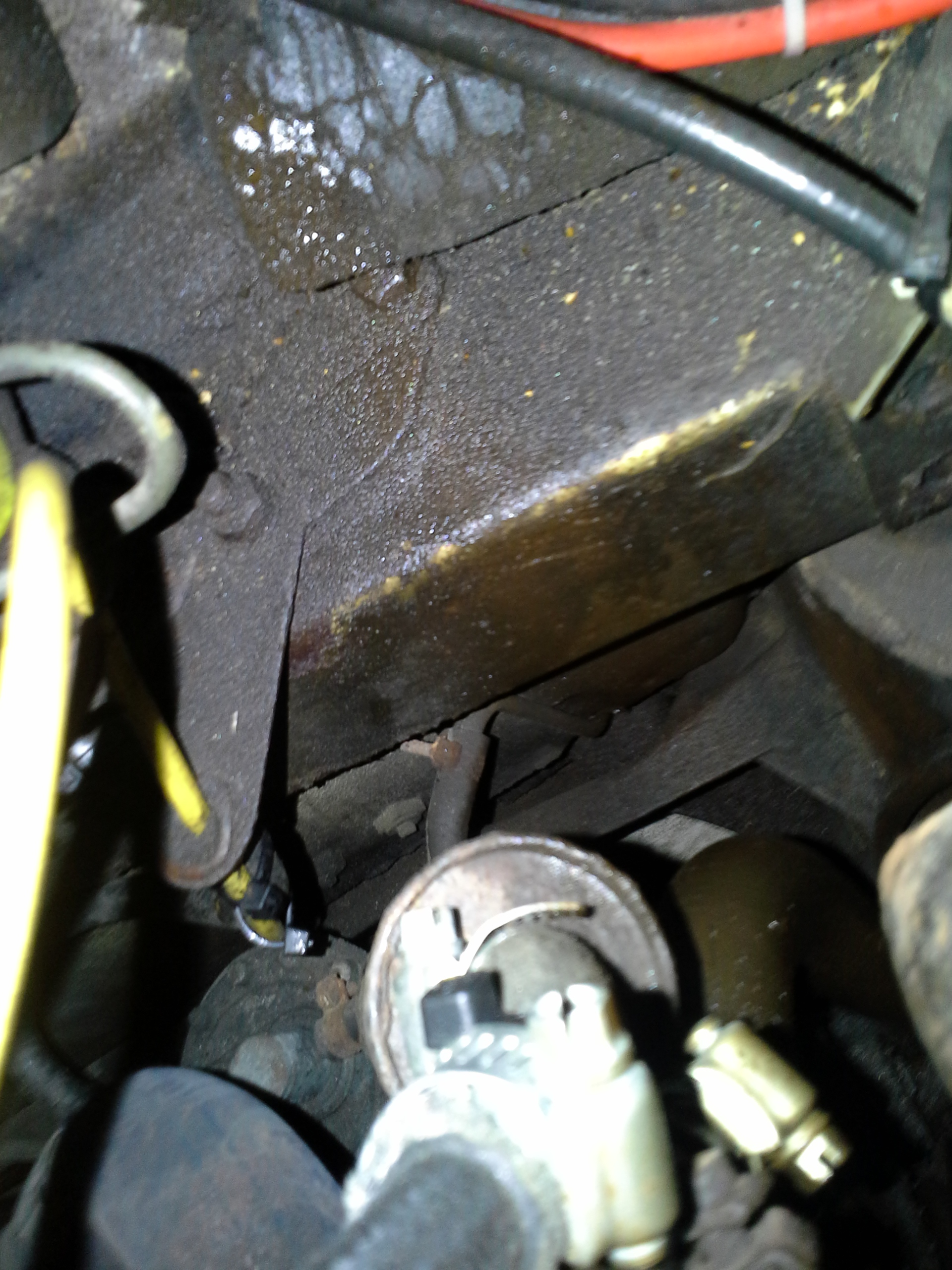

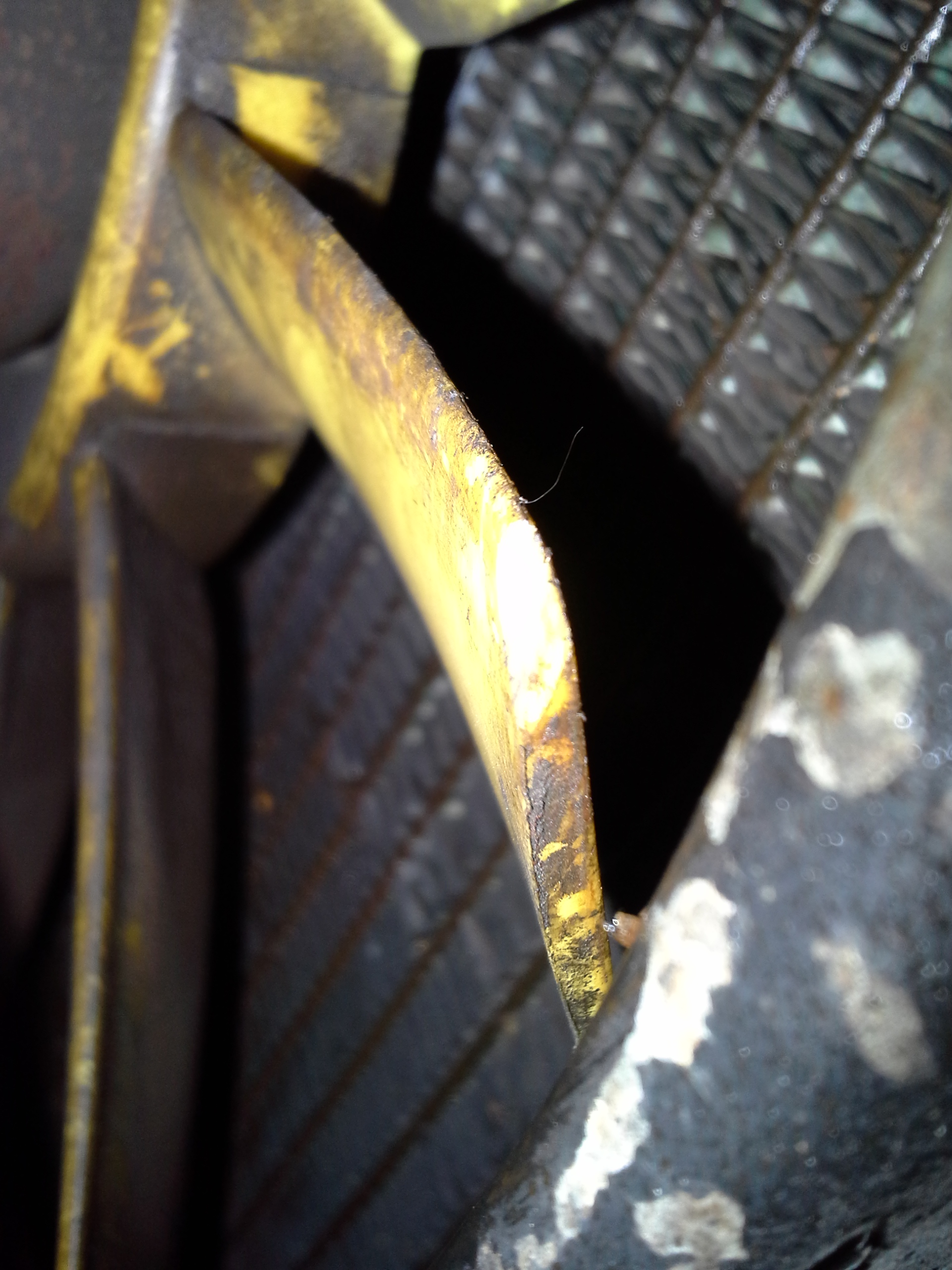

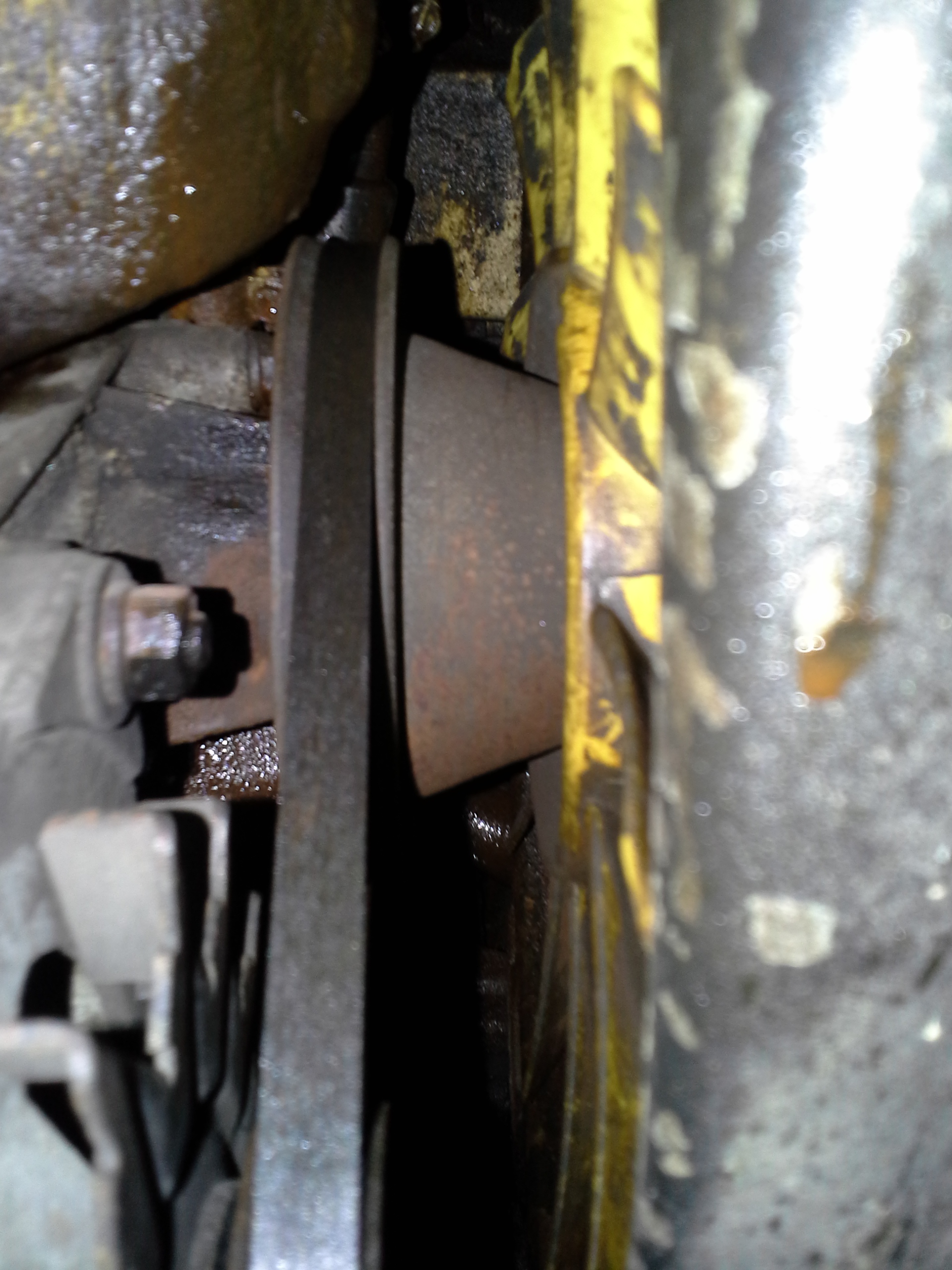

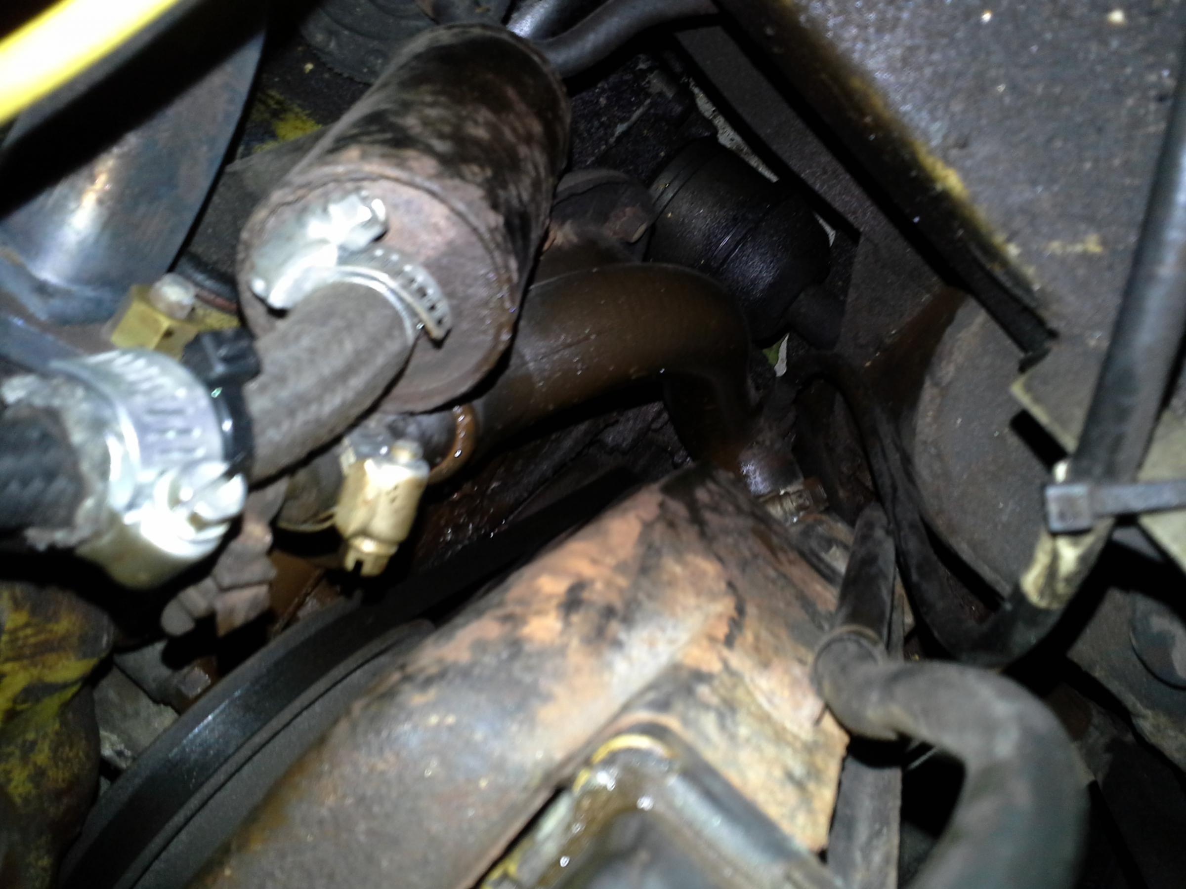

Tulipas tuossa tilanne eteen jotta Mini 998cm3 sotki jäähdytysnesteillä konehuonetta vesipumpun kohdalta niin että ilmeisesti vesipumpun kiilahihnapyörä heittänyt jäähdytinnestettä konepellin sisäpuolelle, tulipelliin, kannen termarinpuoleinen pääty, yms.
Nestettä ei kuitenkaan järin paljoa vuoda, koska n. 80km matkan jälkeen nestettä oli syylärissä vielä sen verran, että nestetaso oli syylärin jäähdytinrimojen yläpuolella, eikä koneen lämmöt nouseet normia ylemmäs.
Aikaisemminkaan tämä Mini ei ole nestettä kuluttanut juuri mitään.
Koitin paikallistaa vuotoa, mutta huonolla menestyksellä. Sen verran löysin, että se pieni reikä vesipumpussa, siinä lähes kiilahihnapyörän juuressa, sieltä hitusen tulee nestettä kun auto käy tyhjäkäynnillä. Tuosta joku jo mulle sanoikin että vesipumppu on menossa, sieltä reijästä ei saisi tulla vettä yhtään.
Vesiletkujen klemmarit kävin läpi kiristellen, jotta niistä ei ainakaan pitäisi vuotaa.
Laitan pari kuvaa liitteeksi joista näkyy miten se sotki konehuonetta.
Mutta onko tuo nyt vesipumppu vai mahtaako tuo vuotaa muualta?

En mä tie onko tää kompa, mutta jos sulla vesipumpun juorureijästä tulee vettä selkeästi niin tokihan se silloin on vaihtokunnossa. Se kyllä on ympäri konehuonetta kun tosta kohtaa vuotaa. Laita samalla kunnon letkusta (ei sitä haitariletkua) ohikierron letkunpätkä jos sulla on ohikierto käytössä kun vaihdat vesipumpun.
Juorureijän reunamilla saa korkeintaan olla kuivunutta jäähdytinnestettä, tiivisteen rakenne kun on yleensä sellainen että se vuotaa mitättömän vähän nestettä läpi pumpun pyöriessä.
Posted
Jep "juorureiästä" ei saa vettä tulla, mutta kannattaa tarkistaa myös toi MikaJn mainitsema ohikierron pikkuletku joka menee sylinterikannen ja vesipumpun välillä se on myös hyvin yleinen vika Minissä jos vettä tuolta päästä vuotaa ja saattaa kusta sopivasti että vaikuttisi vesipumpun vuodolta.
Posted
Mites tuo ohikierron pikkuletku vaihdetaan kaikkein yksinkertaisemmin, kun on niin hankalassa paikassa.
Ettei tarvitsisi ensin puolta autoa purkaa..
Posted
Eikö sen mahda kädet verillä ja hermot menettämällä saada vaihdettua "takakautta" ilman purkamista. Ei vaan oikein saa muutakuin sen haitarimallisen letkun paikoilleen ilman vesipumpun irroitusta, joka ei vissiin ole ketään vakuuttanut kestollaan.
Itse ottaisin suosiolla jäähdyttäjän ja vesipumpun pois laittaen kunnon letkun pätkän sinne. Tai oikeastaan tulppaisin koko ohikierron kannesta ja pumpusta, sekä poraisin pienen reijän termostaattiin niin tomii jäähdytys paremmin
