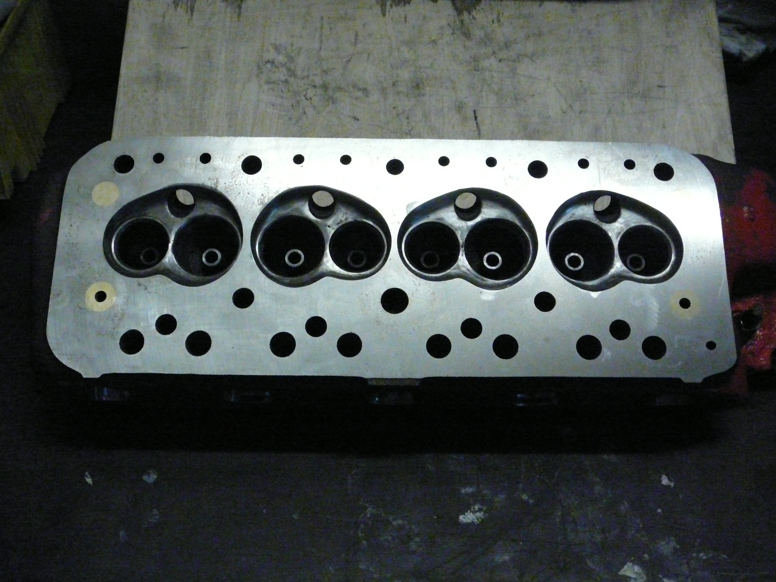

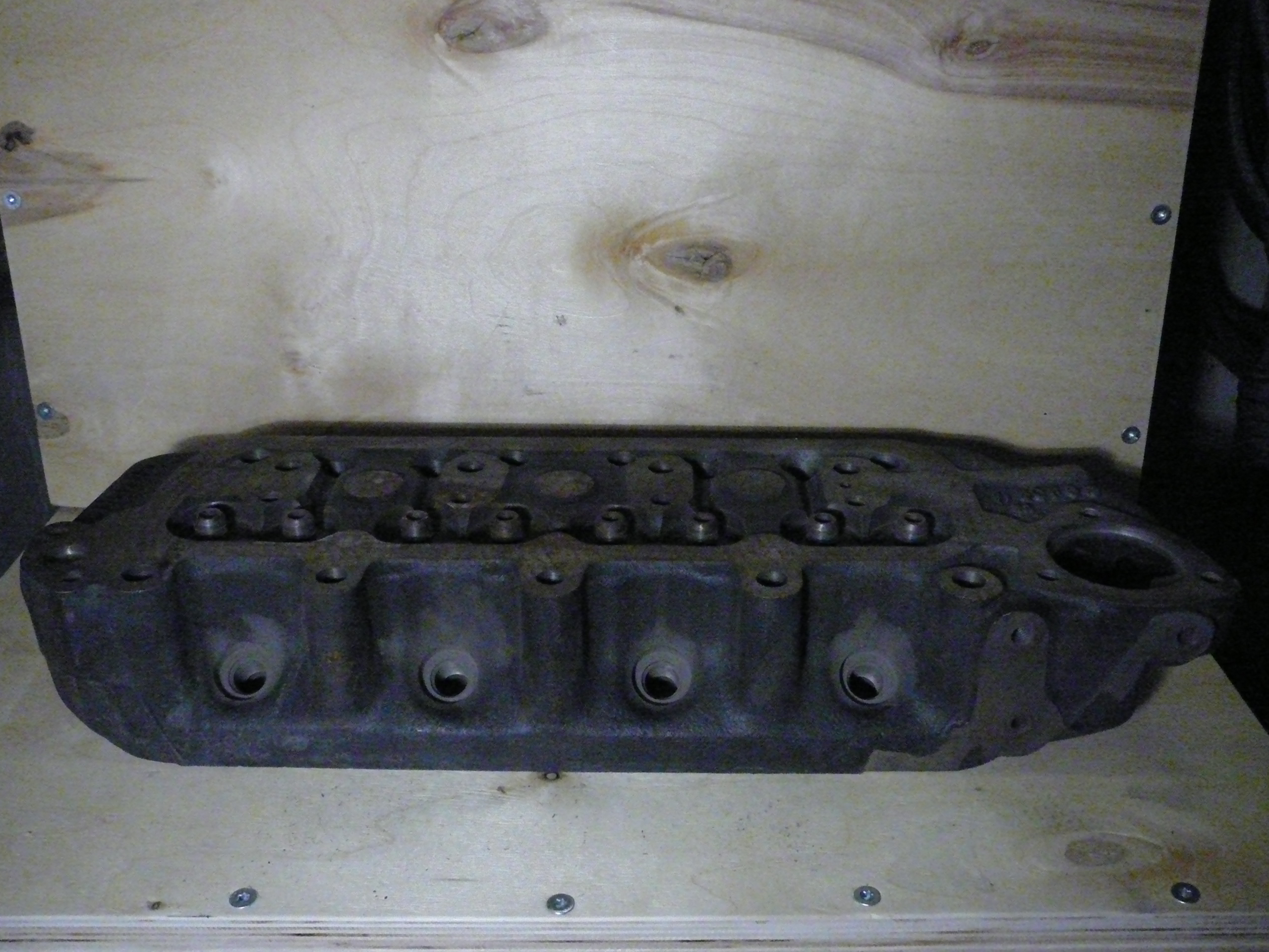

meerha Posted January 2, 2011 Author Report Posted January 2, 2011 Vihdoinkin kansiprojektikin vaihteeksi etenee. Alkuperäinen tavoitehan on saada MPi:n mottiin 10-20 lisäpollea moottorin hengitystä kohentamalla. Eli kantta ja imusarjaa ehostetaan. Pakopuolelle tulee LCB plus RC40 putkisto. Kansiaihioksi hommasin pintaruosteisen tehdasuuden kannen. Tuplajouset, pronssiohjurit sekä Rimflon venttiilit päätyvät kanteen. Alla pari kuvaa vielä eheän oloisesta kannesta... Tutkiskelin kantta hieman syvällisemmin siinä samalla selvittäen itselleni mitä tuleman pitää. MPi:n kannen imukanavat näyttivät olevan valmiiksi reilun kokoiset eli niitä ei tarvitse hirveästi avartaa lisää. Pakokanavat vaativat hieman työstämistä. Venttiilien ohjureiden ympäriltä on tarkoitus poistaa tavaraa ainakin imupuolelta. Pakopuolen tilanne on vielä hieman pähkäilyn alla. Palotiloja on myös tarkoitus hieman muotoilla.

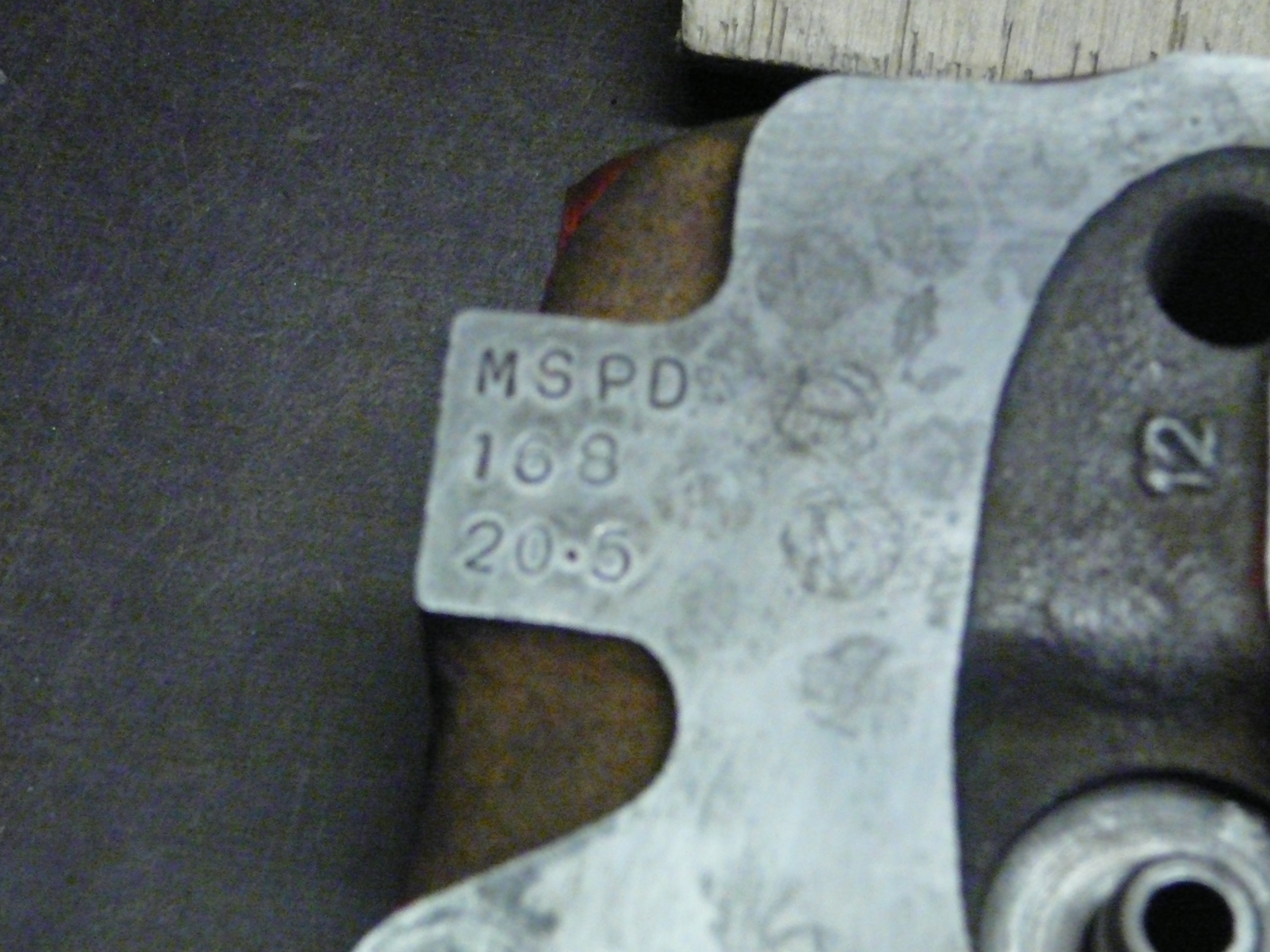

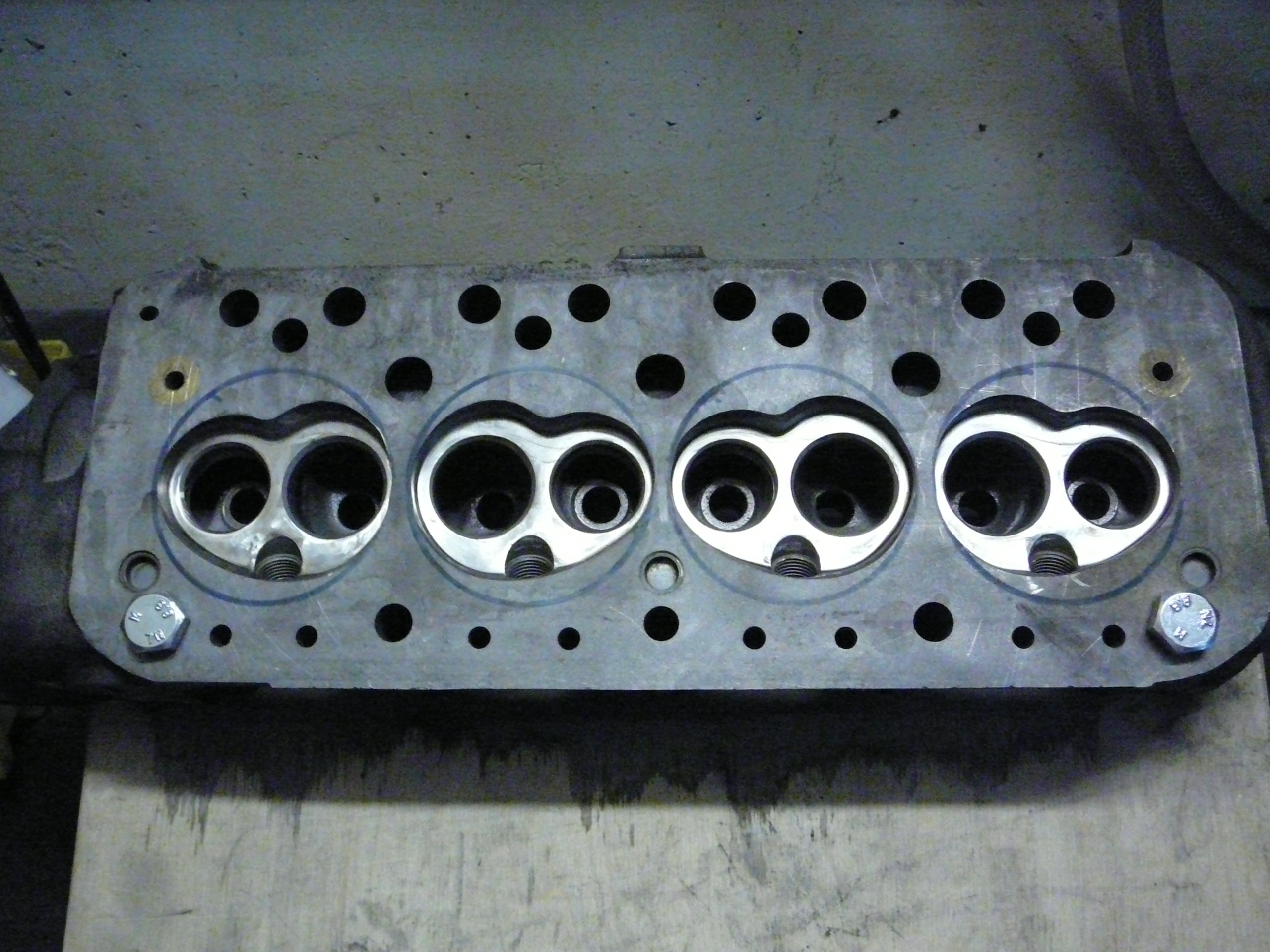

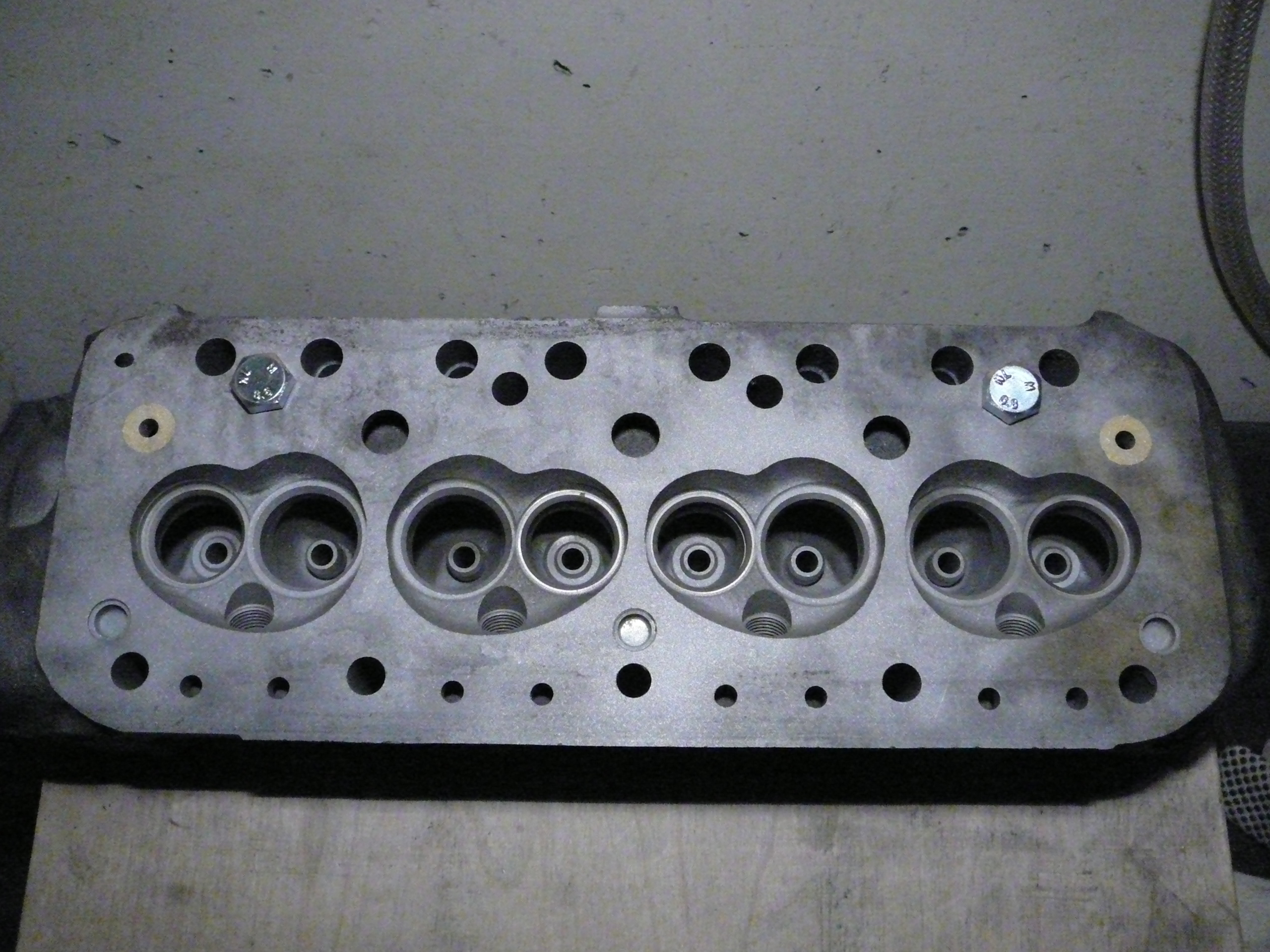

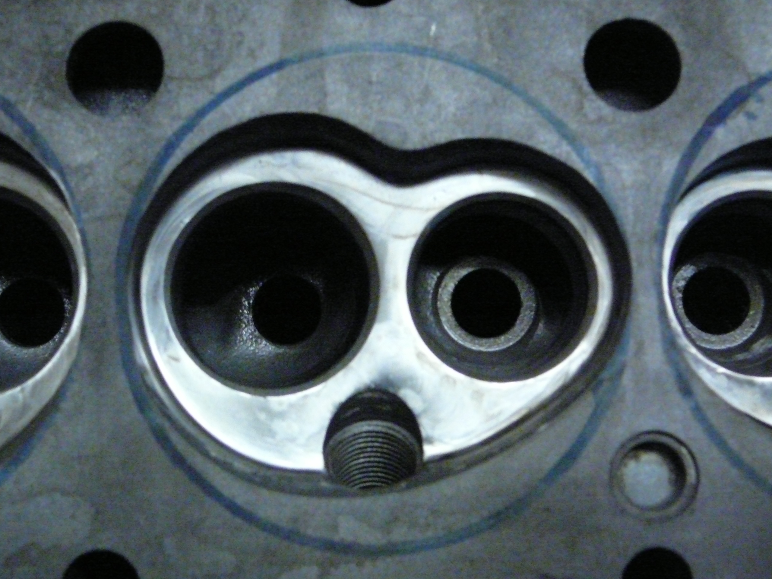

meerha Posted January 7, 2011 Author Report Posted January 7, 2011 MPi:n kansityö on hieman edennyt. Palotilojen pohjat ja reunat tasoiteltu valu- ja koneistusjäljistä. Venttiilien ohjurit poistettu. Palotilojen etu- ja takaosia muotoillaan vielä hivenen viimeistelyvaiheessa. Eli hieman loivennetaan nyt kuvassa näkyviä jyrkkiä reunoja. Täytyi samalla ottaa työn alle toinenkin kansi... Lähtöisin brittien ebaystä...osoittautui odotuksia parempi kuntoisemmaksi. Vain hieman puhdistelua ja kiiloittelua. Taitaa olla Mini Sportin tuotoksia? Luku 20.5 ilmeisesti tarkoittaa palotilojen kokoa. Entäs numerosarja 168 sitten?
