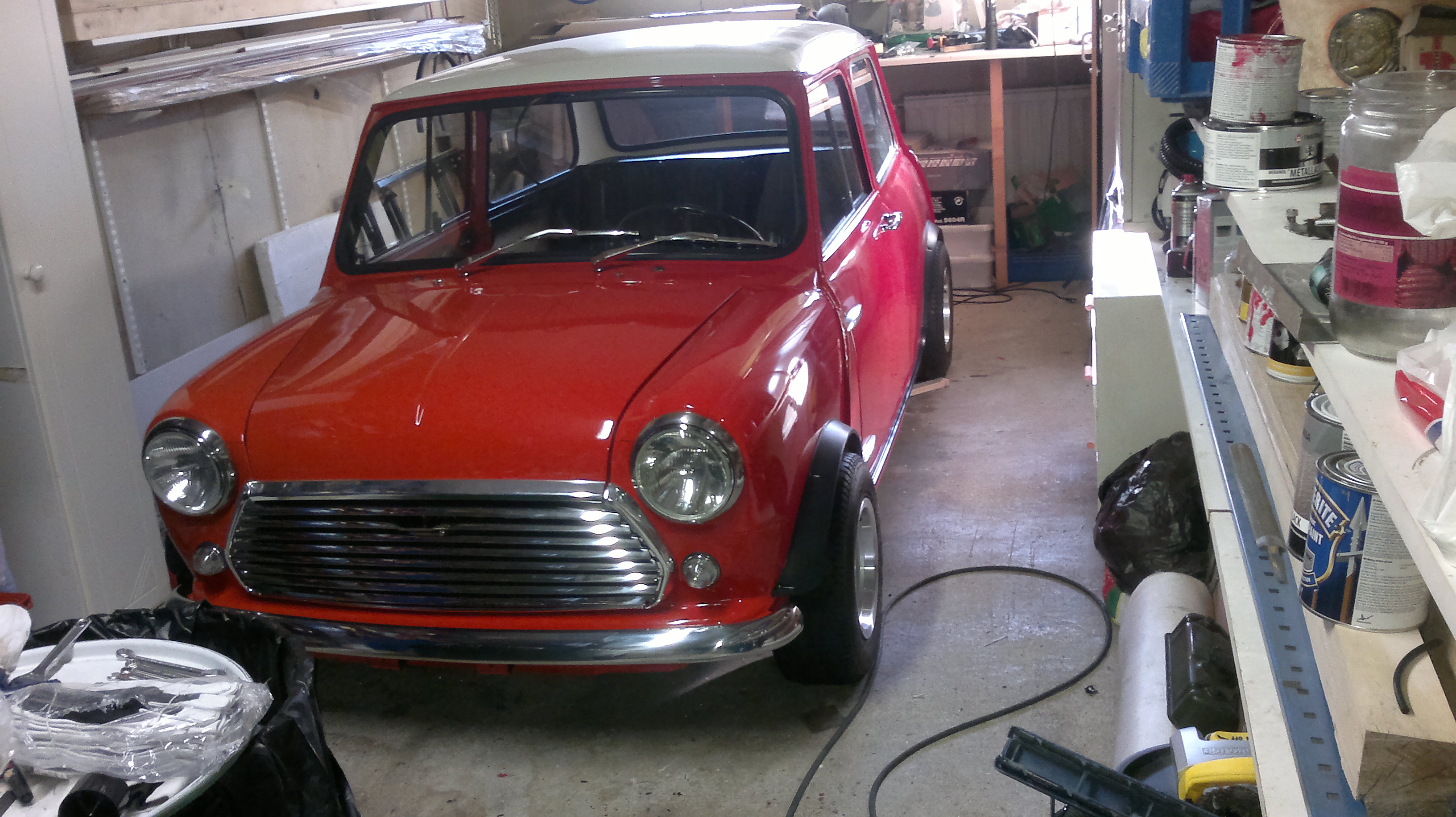

J.Salla Posted April 20, 2012 Author Report Posted April 20, 2012 Projektin päivitykset on jääny vähälle, mut tässämallissa nyt ollaan. Jotain pientä vielä puuttuu ulkoa kuten sivupeili, mutta aikas hyväs mallis on ulkoo. Kaikki matot puuttuu sisältä ja ovipahvit. Tarkoitus olis että saisin katsatettua auton kesäkuun aikana, niin sitte pääsis vihdoinkin ajelemaan..
J.Salla Posted May 21, 2012 Author Report Posted May 21, 2012 Tänään tuli sitte projekti siihen pisteeseen, että katsastusmies antoi miniin kilvet!! :D Nyt pääsee sitte vihdoinkin toteuttamaan nuoruuden haaveen, minillä ajelun muodossa ;D
