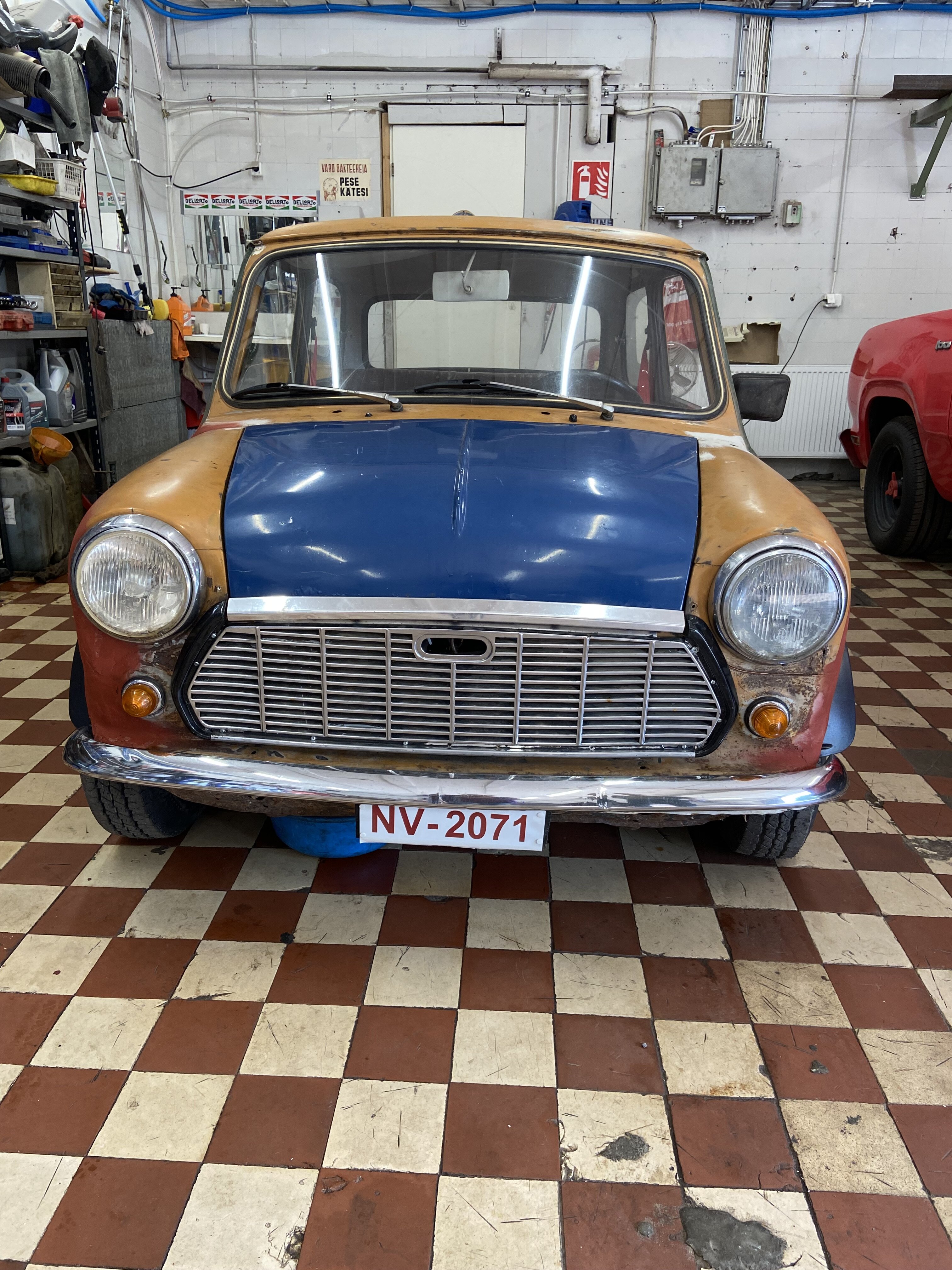

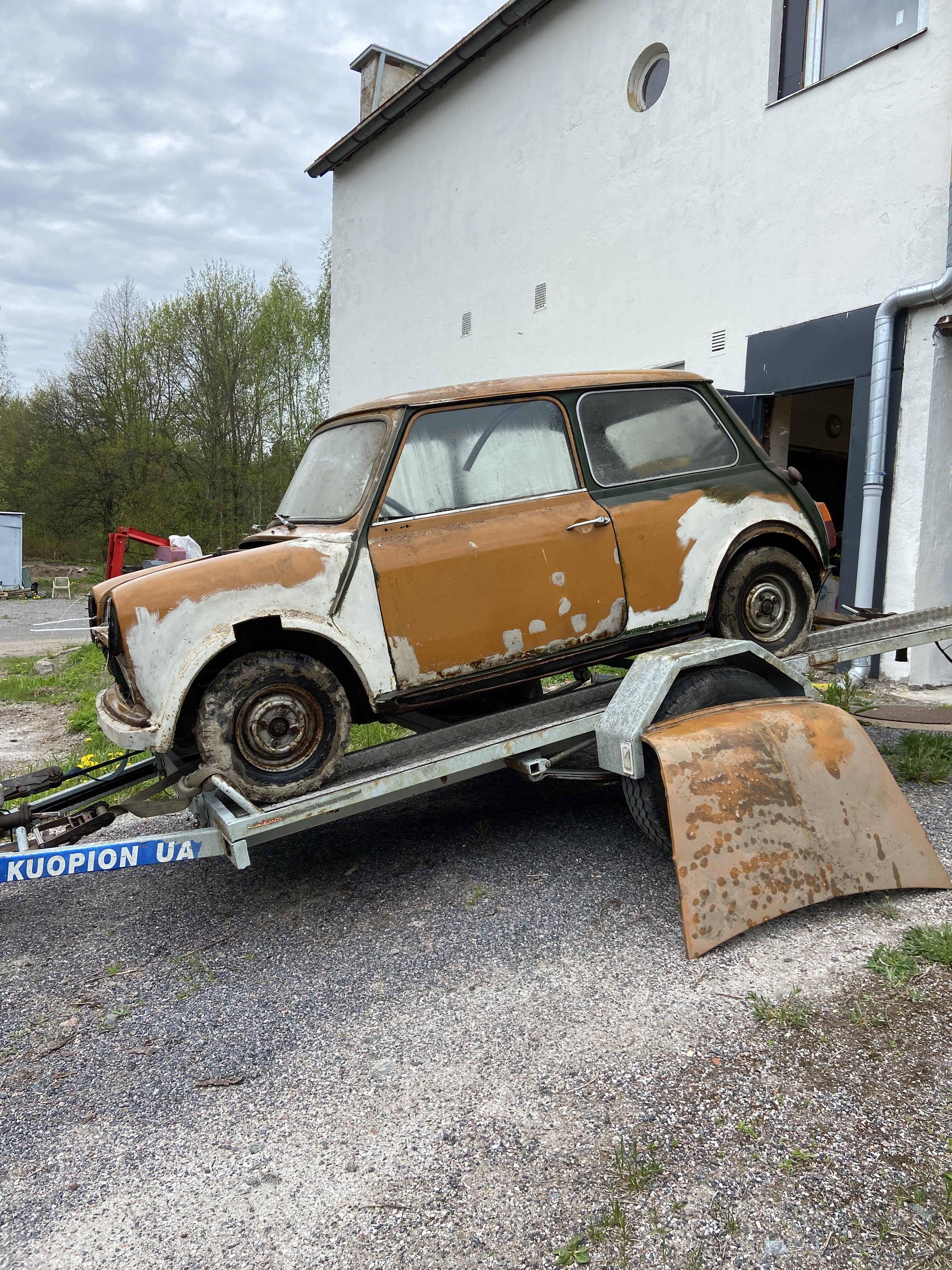

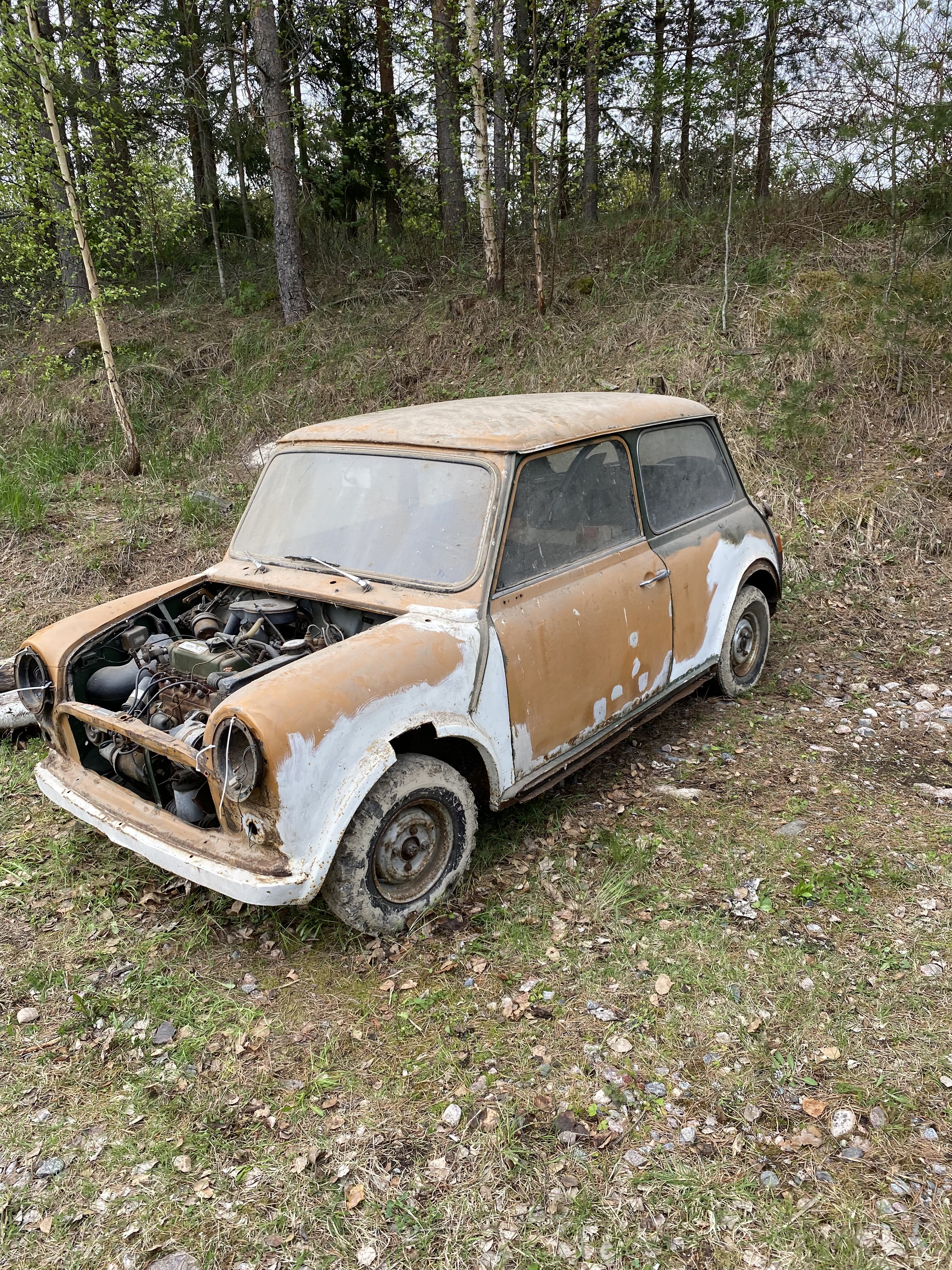

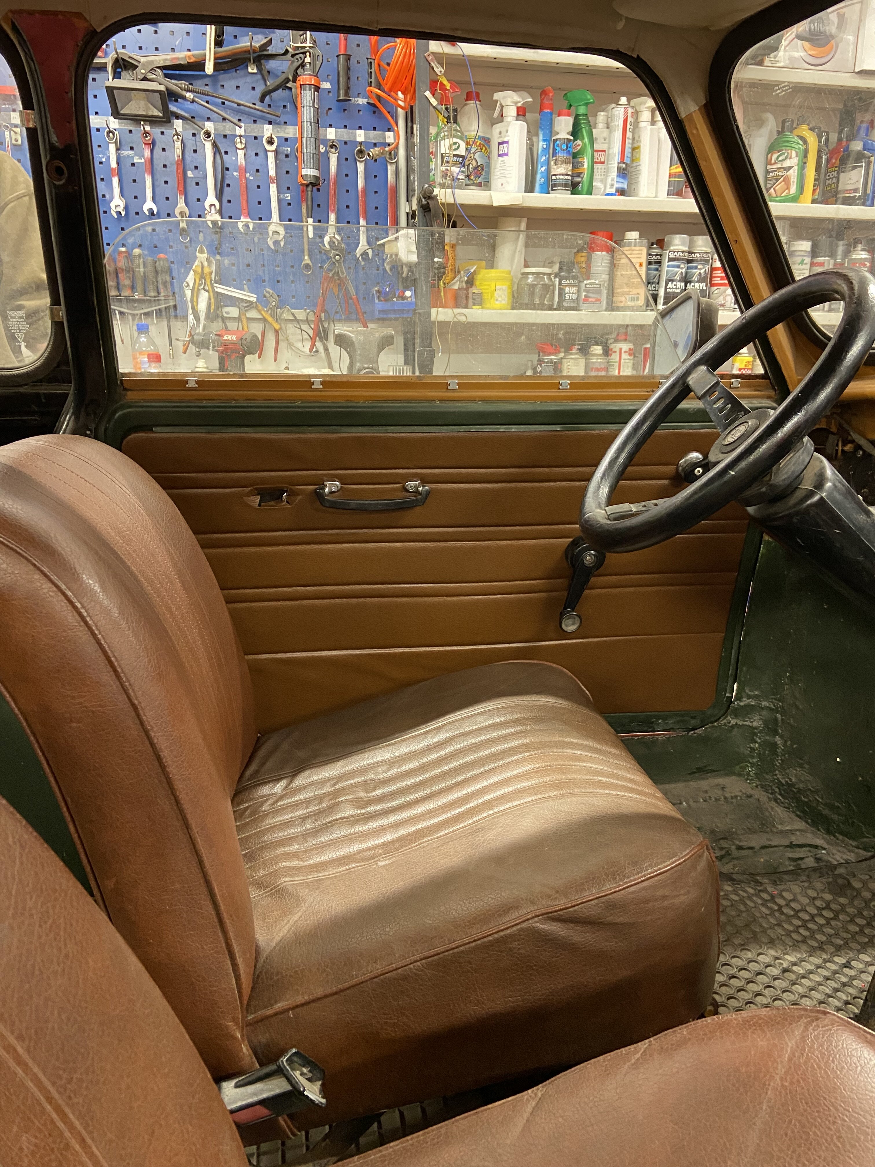

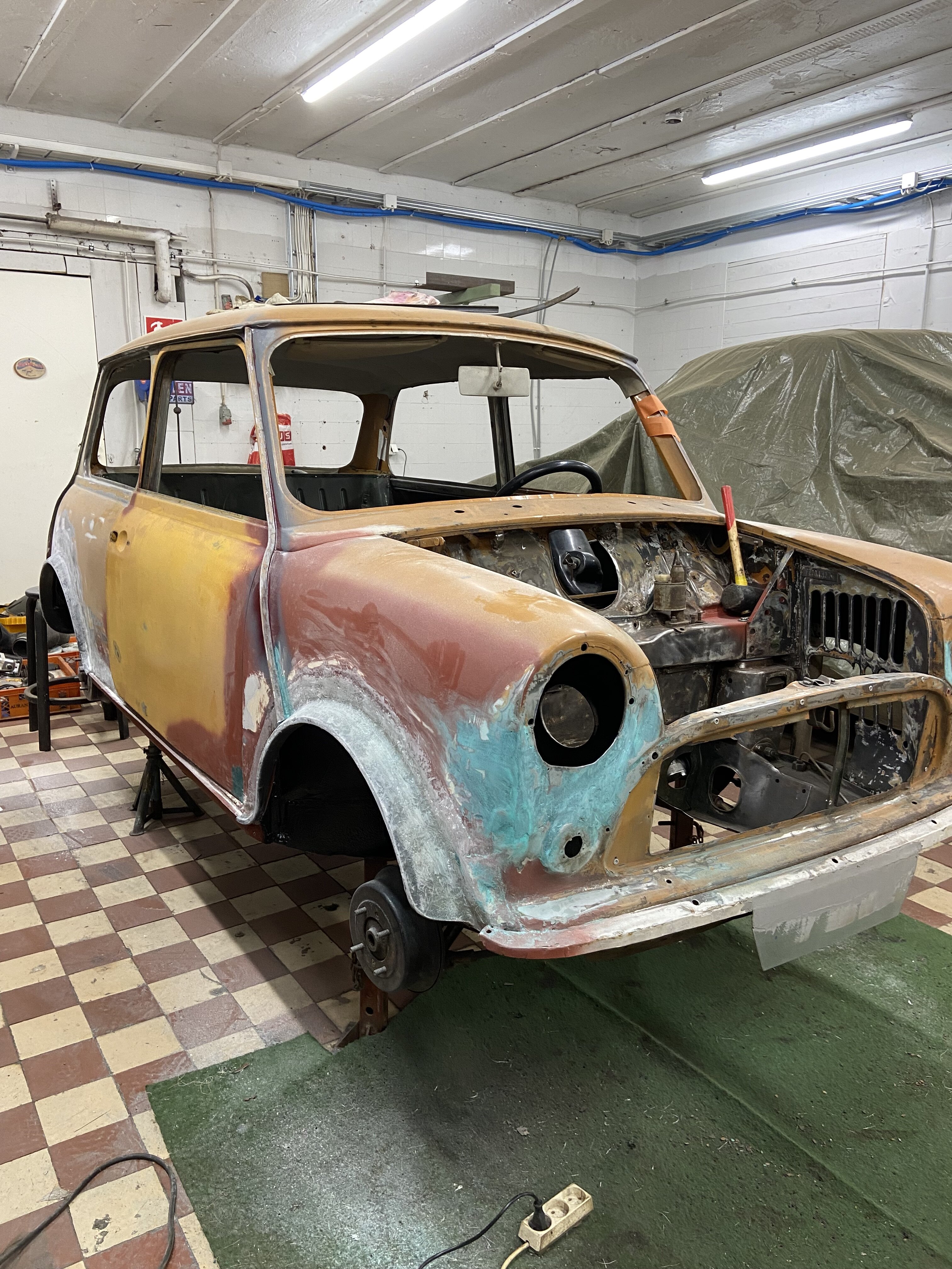

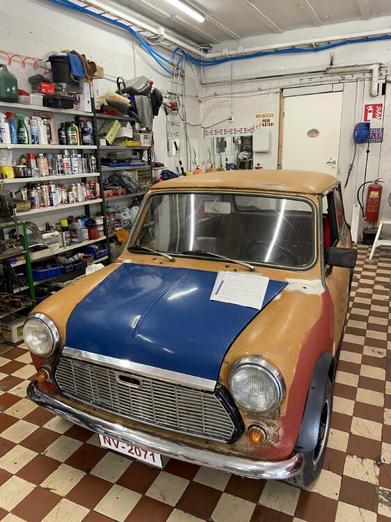

mini -75 Kirjoitettu 11. Syyskuuta, 2025 Raportoi Kirjoitettu 11. Syyskuuta, 2025 Noin 3 kuukautta sitten bongasin -75 Mk3 koppasen yksilön Myrskylästä, no siitä puhelu ja ajelu paikan päälle katsomaan mitä on kaupanja tuommoinen siellä OLI. Pienen harkinnan ja puntaroinnin jälkeen ajattelin että kyllä tuosta varmaan kohtuullisen saa,autohan on ollut pois rekisteristä ja katsastamatta noin 37 vuotta ja siitä seissyt tiettävästi noin 10 vuotta pimeessä yksin.NO matka alkoi kohti tuntematonta uutta määränpäätä ajatteli pikku mini ja saavuimme uuteen kotiin. No Niin siitä alkoi minun 3kk kestävä rypistys hitsaa rälläköi ja hitsaa lisää juu välillä piti tehdä muuta kun hitsaus kyllästytti tutkin sähköjä jotka sain pelaamaan pala palalta sillä hiiret oli asuttaneet auton kauan,lopulta pääsi asentamaan ovia ja muita peltejä mitä mukana tuli noo ei ne oikein istunut mutta onneksi kouvolasta Sheikiltä löytyi mallikelpoisia osia MM.konepelti, vanteet oikean puolen ovi taasen löytyi Salosta alan vankalta harrastajalta Jaskalta. Pitihän sisustustakin saada hieman inhimillisemmäksi. Penkit pidetään sellaisinaan mutta hieman korjausta ja hoitoa tahtoivat, uutta kerniä sileänä ja vanhan ovipanelin päälle kunnolla liimalla jotta sai ne ns. prässätyt syvennykset kohdilleen ja onnistui. Takana hattuhylly nahasta sekä edessä kojelauta samoin jotta näky edes hieman hivelisi katsastus kaverin silmää. No nyt ollaan päästy siihen vsiheeseen että auot on käynyt tyhjäkäyntiä tallissa, metriäkään sillä ei ole ajettu. Joten pieni koeajo on paikallaan jonka myötä todetaan, ei se toimi kunnolla, ja ei kun soitto Jaskalle Saloon, VOITKO auttaa ? Hän tuli paikalle ja tunnin ähräämisen sehän toimii... KIITOS JASKA. Katsastusaika varattiin 10.9.25 klo 10.00,ja siirtokilvet haettiin. Innoissaan menimme katsastamaan, tutkinnan jälkeen katsuri totesi että oikea etujarru ei ole niin hyvä kuin vasen, ohjauksessa oikealla puolella väljää. Eikun hylkyä tuli ja soitti MiniTronin Kaitsulle. häneltä löytyi tarvittava osa ja eikun tallille korjaamaan pientä. No nyt 11.9.25 uudestaan heti klo 8.00 katsastukseen , nyt on Mini katsastettu ja paperiasiat kunnossa. Tästä tämä projekti sitten jatkuu. Ykkösvaihe suoritettu ja kakkosvaihe alkaa, puretaan kaik pois korityötä varten, siitä lisää myöhemmin...:) MiniKö, Jantsa and Turbo 69 3

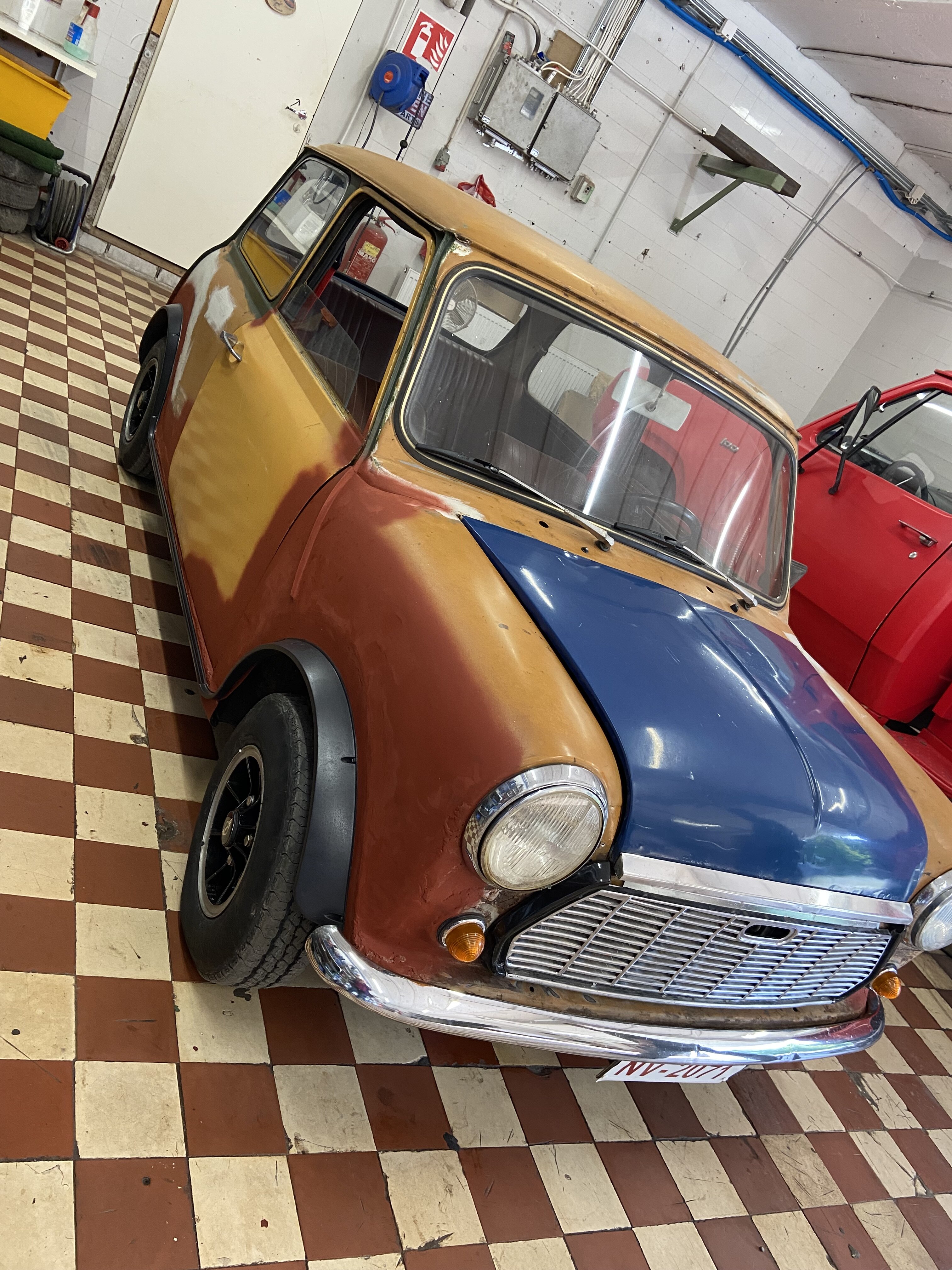

mini -75 Kirjoitettu 8. Marraskuuta, 2025 Kirjoittaja Raportoi Kirjoitettu 8. Marraskuuta, 2025 No huh huh olipa siinä tarinaa kertaalleen,on kiva kuula juuri tuollaisia tarinoita/eri vaiheita mineistä,itsellä pitänyt kiirettä oman projektin kanssa anteeksi siitä etten ole vastannut kertomukseesi,mutta kun olen vähän hölmö ja laadin aikatauluja itselle ja NIISTÄ on sit pidettävä kiinni makso mitä maksoi joten omassa aikataulussa oli että auto on maalarilla marraskuun 1 viikolla tiukalle meni mutta eilen illalla 7.11.2025 klo 2030 auto on maalarin pihassa,joten hitsaus hommia ja epämääräisen maalin poisto töitä oli paljon kun kävi ilmi että ko.väri EI ole automaalia pirusti hiomista maalari sano että tuo on sinun työ,hän hoitaa muut no nyt se on tehty.auto on tosiaan nyt purettu täysin vain jarru putket jäi ja pääsylinteri pitkät illat/yöt on vaatinut tallilta veronsa kuin DC-10 olisi laskeutunut sinne mutta nyt alkaa siivous ja heti perään piste osien siistiminen ja osien kuten kytkimen vaihtoja paljon muuta askaretta ennen kuin kori tulee takaisin.

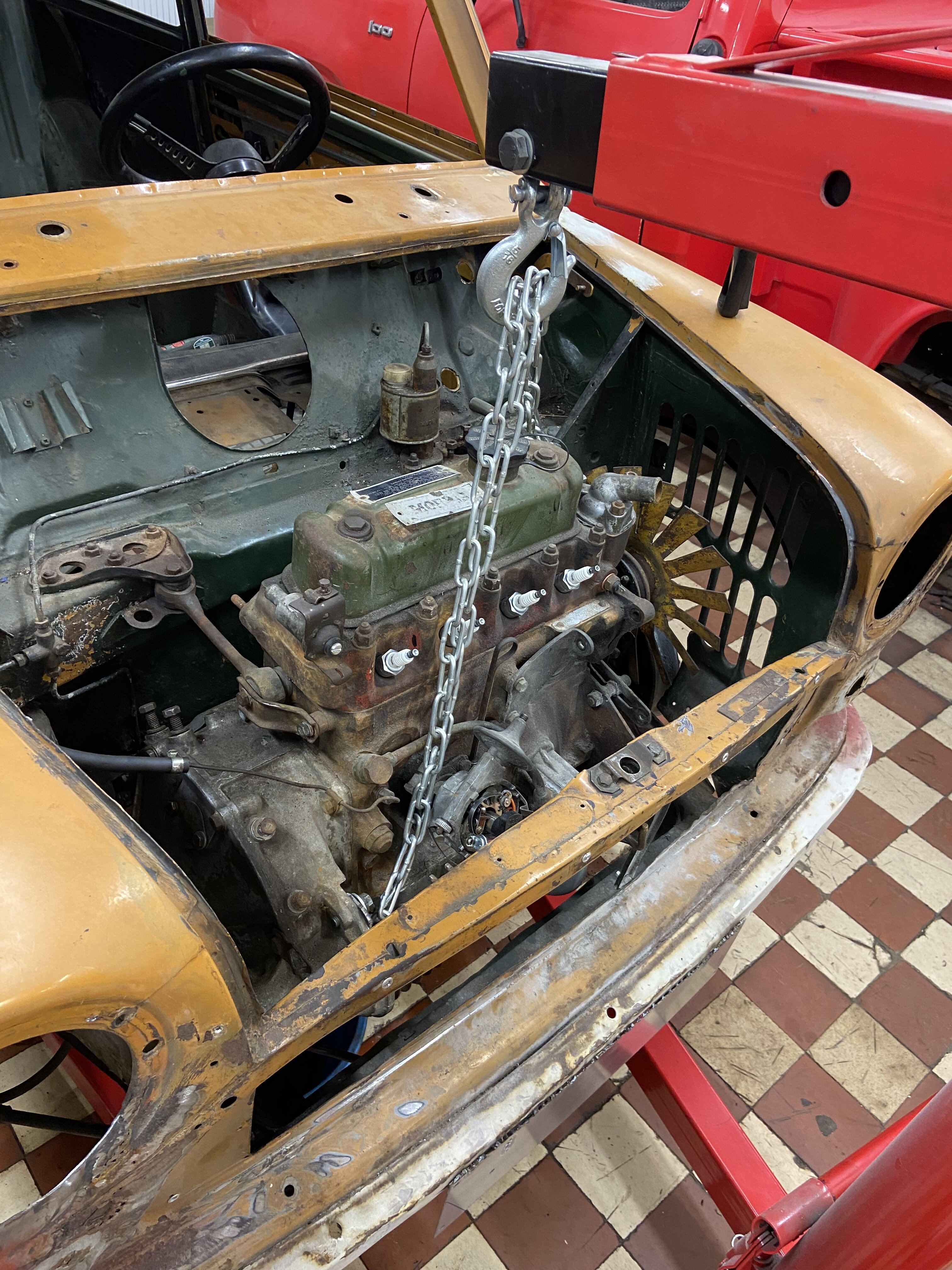

Turbo 69 Kirjoitettu 10. Marraskuuta, 2025 Raportoi Kirjoitettu 10. Marraskuuta, 2025 Vinkkinä sitten, kun konetta olet takaisin laittamassa, jäähdytintä ei välttämättä tarvii laittaa erikseen paikalleen. Kone mahtuu paikalleen myös jäähdyttimen paikallaan ollessa. Kone kannattaa ripustaa ketjuihin hieman takapainoisesti, eli takapää hieman alaspäin kallellaan.
mini -75 Kirjoitettu 11. Marraskuuta, 2025 Kirjoittaja Raportoi Kirjoitettu 11. Marraskuuta, 2025 juu kiitos huomasin tuon irrotus vaiheessa kun punnersin käsin sitä mutta tekemällä ja virheistähän oppii
mini -75 Kirjoitettu 13. Marraskuuta, 2025 Kirjoittaja Raportoi Kirjoitettu 13. Marraskuuta, 2025 no niin projekti senkun jatkuu nyt on kone päreinä ja laatikkoa tutkittu (kiitos ministeri Jahn) kansi ny ainakin koneistamoon siittä on hyvä jatkaa......

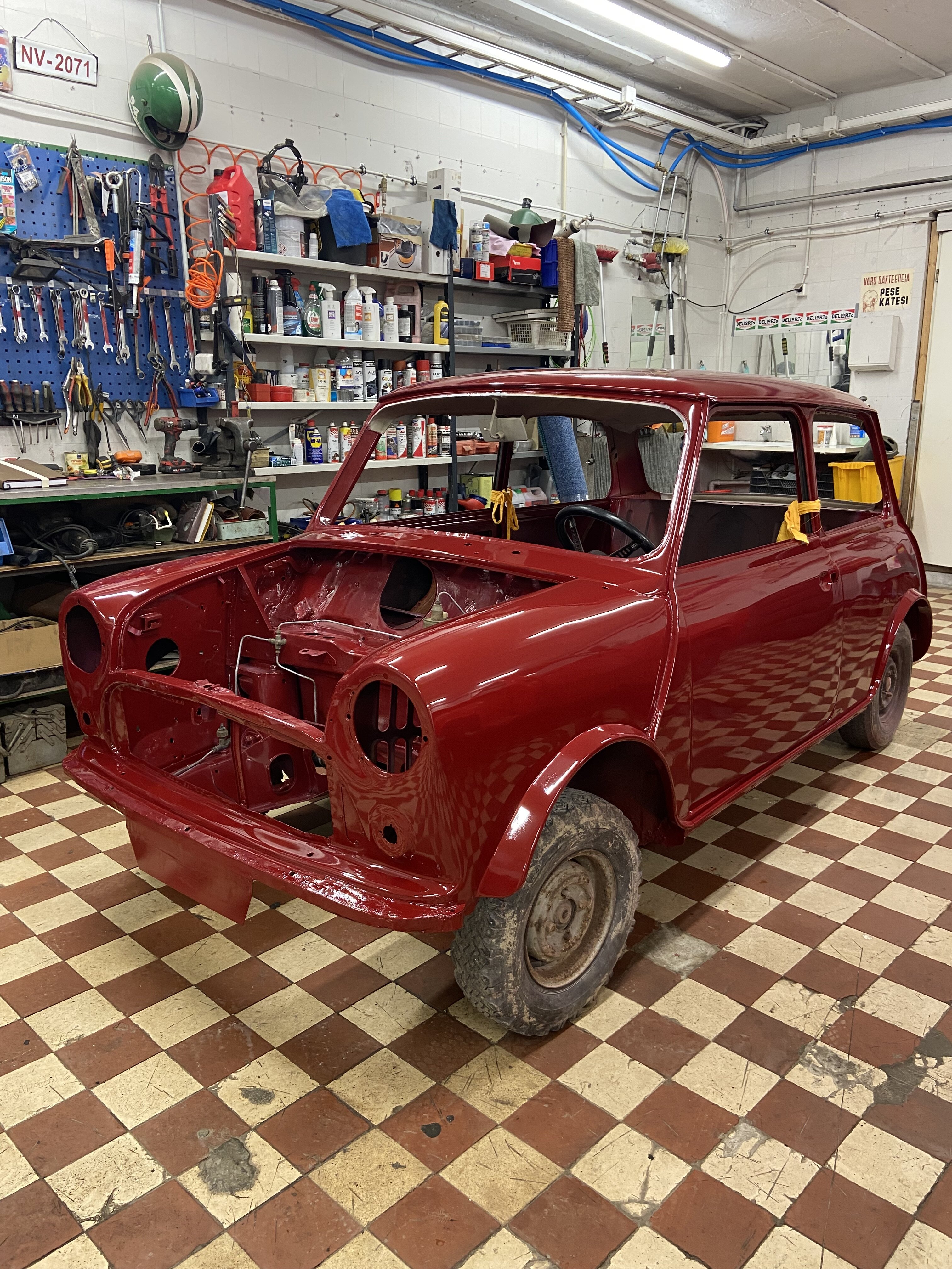

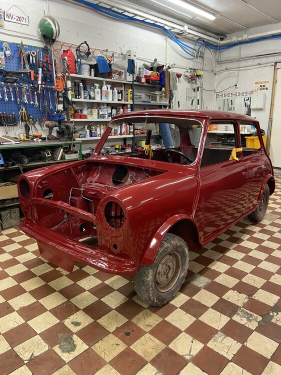

mini -75 Kirjoitettu 16. Maaliskuuta Kirjoittaja Raportoi Kirjoitettu 16. Maaliskuuta 24.1.2026 klo 10.44, Turbo 69 kirjoitti: No sitten, ihmettelin vaan kun oli vielä paikallaan. 8.3.2026 No niin nyt se uudesti syntyminen tapahtu,mini tuli sitten maalaamosta mä kyllä tykkään väristä.Nyt sitten alkaa kasaaminen ja siinä kyllä riittää näpräämistä. Turbo 69 and PanuPetteri 2
Turbo 69 Kirjoitettu 17. Maaliskuuta Raportoi Kirjoitettu 17. Maaliskuuta Hieno homma! Näpräämistä ja kesäksi ajoon?
