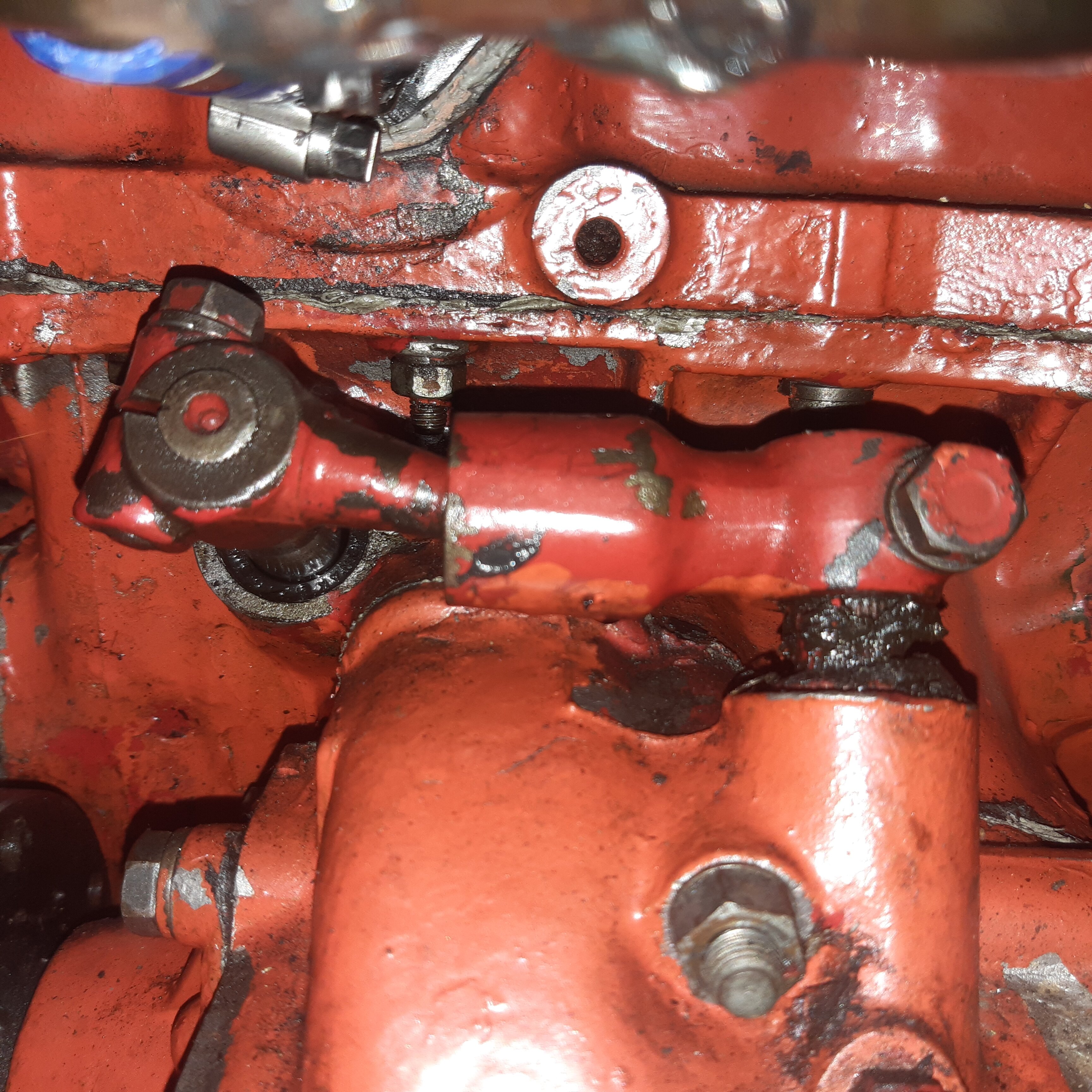

Turbo 69 Kirjoitettu 28. Heinäkuuta Raportoi Kirjoitettu 28. Heinäkuuta Jos niitten irrottamiseen päädyt, hoituu se niinkin. Altapäin pääsee myös tsekkaamaan / vaihtaamaan nämä kuvassa kuvassa olevat osat. Nämä on sitten erittäin tarkasti laitettava paikalleen. Jo yhden boorin heitto aiheuttaa virheen toiminnassa, eli pultin pitää mennä sormin kiertämällä paikalleen. Saatta ne pultit olla löystyneetkin.
Jantsa Kirjoitettu 28. Heinäkuuta Kirjoittaja Raportoi Kirjoitettu 28. Heinäkuuta Ok. Kiitos vastauksesta. Ovatko nämä kuluvia osia? Oletin että tuolla on jokin nylonpusla, joka kaipaa uusimista. Pääsen tsekkaamaan pulttien kireyden toivottavasti huomenna.
Turbo 69 Kirjoitettu 29. Heinäkuuta Raportoi Kirjoitettu 29. Heinäkuuta Puslaa tarkoitin. Joskus on ollu nuokin kuluneet, kun puslaa ei ole vaihdettu ajoissa. Jantsa 1
