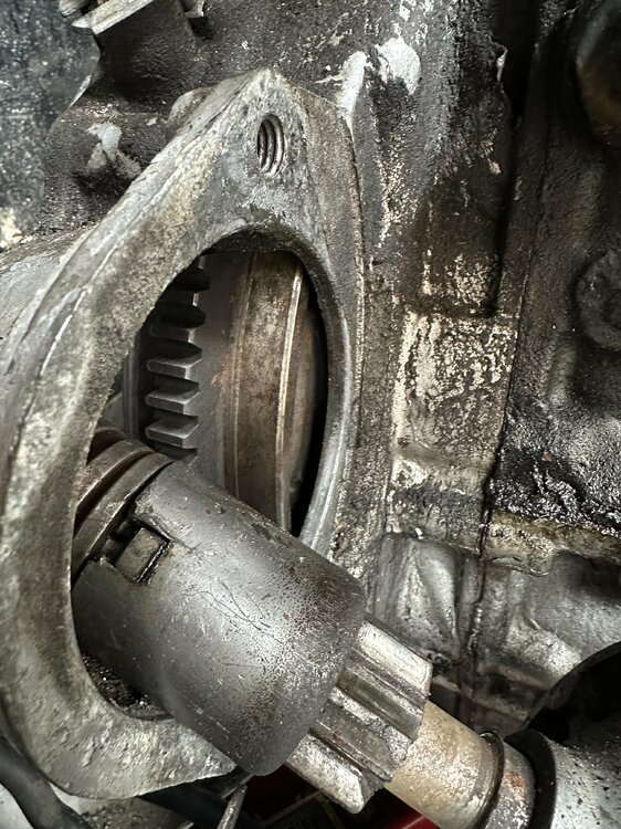

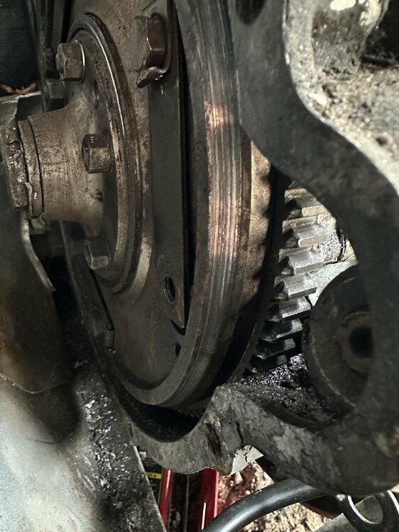

Turbo 69 Posted April 9, 2025 Report Posted April 9, 2025 Levyä pystyy liikuttelemaan startin reiästä, kun siirtää vastalevyn koneeseen päin. Ellei levy liiku, niin öljyä sinne vetorattaan uriin, levyn pitää liikkua herkästi. Vauhtipyörän pystyy irrottamaan ilman koneen poistoa. Vaatii vaan ulosvetäjän, ei mikään ihan helppo, mutta onnistuu.

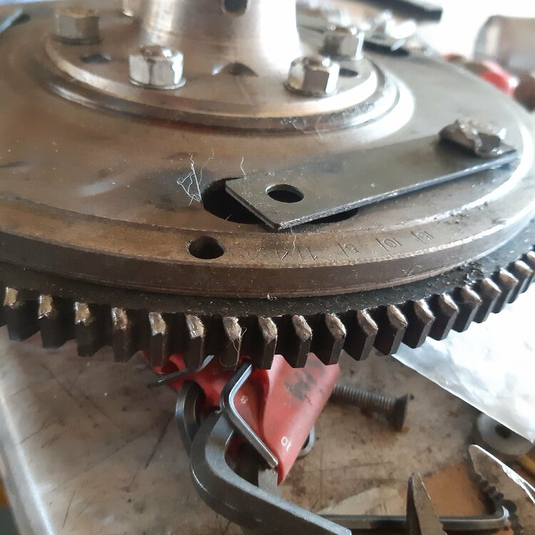

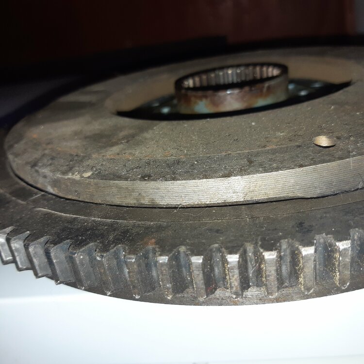

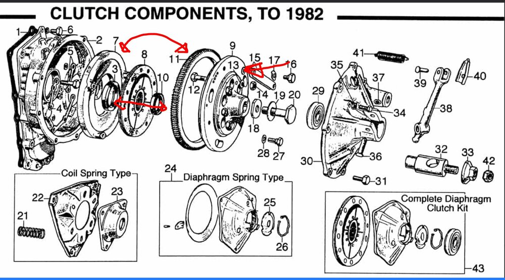

soppa Posted April 12, 2025 Author Report Posted April 12, 2025 9.4.2025 klo 13.39, Turbo 69 kirjoitti: Levyä pystyy liikuttelemaan startin reiästä, kun siirtää vastalevyn koneeseen päin. Ellei levy liiku, niin öljyä sinne vetorattaan uriin, levyn pitää liikkua herkästi. Vauhtipyörän pystyy irrottamaan ilman koneen poistoa. Vaatii vaan ulosvetäjän, ei mikään ihan helppo, mutta onnistuu. Mikä näistä pitäisi liikkua? Kirjan mukaan alemman kuvan hammaskehän ja tukilevyn välissä on siis kytkin levy? Pitäisikö tuon välin liikkua? Ainakin aika kiinteältä näyttää
Kimi Posted April 13, 2025 Report Posted April 13, 2025 Moi, Jousilautanen on kuolettunut. Laita se pöydälle, niin käpälien kohdalle pitää jäädä 3-5mm rako.
Turbo 69 Posted April 13, 2025 Report Posted April 13, 2025 Tuon alemman kuvan hammaspyörän edestä pitäisi irrota se vasta levy koneeseen päin. Paina noista kohdista, josta irrotit paine-asetelman pultit. Vasta levyn pitäisi liikkua herkästi taaksepäin. Jos ei liiku, on levy jumissa vauhtipyörässä.

soppa Posted April 14, 2025 Author Report Posted April 14, 2025 13 tuntia sitten, Turbo 69 kirjoitti: Tuon alemman kuvan hammaspyörän edestä pitäisi irrota se vasta levy koneeseen päin. Paina noista kohdista, josta irrotit paine-asetelman pultit. Vasta levyn pitäisi liikkua herkästi taaksepäin. Jos ei liiku, on levy jumissa vauhtipyörässä. Siis eikö tuo kuvassa näkyvä levy saisi olla kiinni tuossa hammaskehässä? Vai onko kone nyt vain pyöräyttämättä, että nuo räjäytykuvan osa 17 pultinreijän ulkokkeet eivät vain nyt näy? Ja silloin väli pitäisi näkyä, mistä voi liikuttaa kytkinlevyä?

Turbo 69 Posted April 14, 2025 Report Posted April 14, 2025 Kyllähän tuo levy n.7 on kiinni hammaspyörässä, mutta paine-asetelman pultit irrotettuna pitäisi olla irti ja liikkua herkästi painamalla niistä ulokkeista. Yleensä pultit irrottamalla se kolahtaa heti irti. Ulos vetäjässä pitää olla tuumaset pultit. Minitronilla uosvetäjä 40€. Mie oon tehny ite vauhtipyörän keskiöstä ja kannenpulteista.

Turbo 69 Posted April 15, 2025 Report Posted April 15, 2025 Pistä kasaan uudella asetelmalla, hommasitko jäykemmän? Ehkä lisäisin ite vielä yhdet lisä jousilevyt, tuo osa n.15.

Turbo 69 Posted April 15, 2025 Report Posted April 15, 2025 Siulla ei mitään muita koneita ole? Ei ne lisukkeet välttämättömiä ole, antas vaan lisä jäykkyyttä. Tekemälläkin onnistuu, jos löydät sopivaa materiaalia. Ei ole tavallista terästä.
Kimi Posted April 15, 2025 Report Posted April 15, 2025 Moi, Käpäläksi kutsun sitä ruuvin paikkaa jousilautasessa ja vastalevyssä Ja jos laitat kolme liuskaa, joka on siviilikoneessa ihan turhaa, niin joudut ottamaan vastalevyn käpälistä 0,75mm pois, eli saman verran kuin mitä tulee liuskasta lisää. Lue tuolta toista pdfstä kytkin osuus http://www.minitonni.fi/tekniikka/minitonnimoottori-ohje/

Turbo 69 Posted April 18, 2025 Report Posted April 18, 2025 No johan on piru! Oliko uudessa asetelmassa tuo osa 25? Onko se oikein päin? Pitää olla korkeampi puoli ulospäin.
