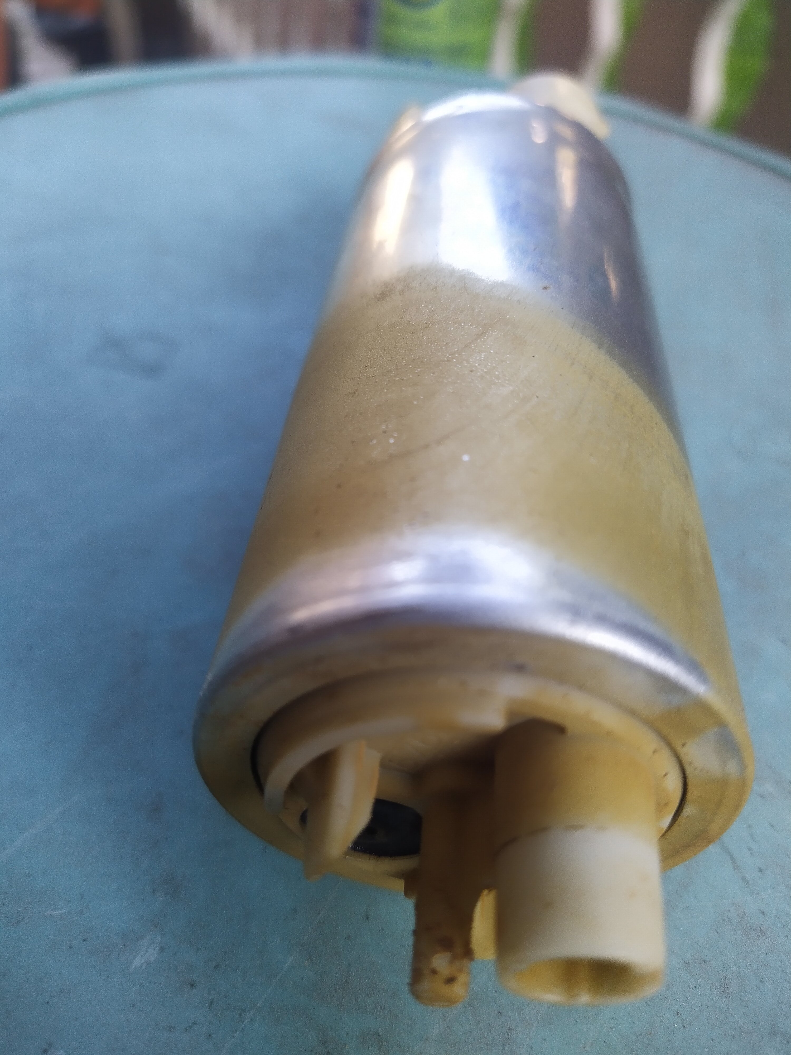

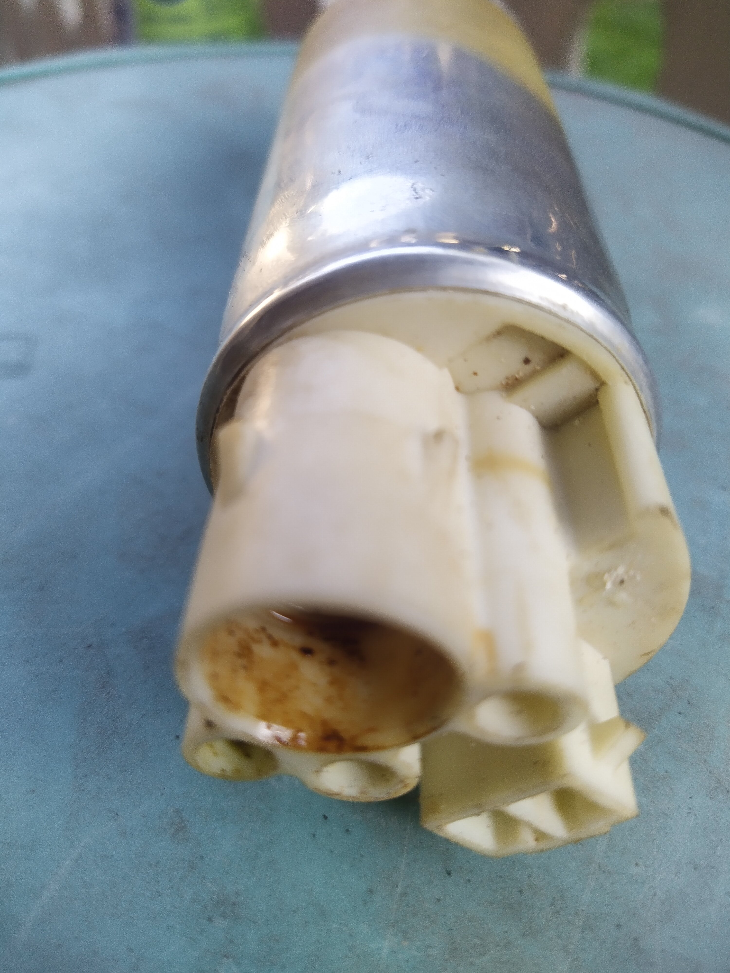

mini-77 Posted August 7, 2024 Report Posted August 7, 2024 Terve, Onko kellään jääny vahingossa tilattua pumpun korjaus sarjaa tai ehyttä koko sarjaa? Tai saako jostain tästä maasta? Näyttäisi olevan sama spi/mpi
tailke Posted August 8, 2024 Report Posted August 8, 2024 Voiko ruiskun pumppua jotenkin korjata? Kysyy nim. epätietoinen. FD100L 1
FD100L Posted August 8, 2024 Report Posted August 8, 2024 16 tuntia sitten, mini-77 kirjoitti: Terve, Onko kellään jääny vahingossa tilattua pumpun korjaus sarjaa tai ehyttä koko sarjaa? Tai saako jostain tästä maasta? Näyttäisi olevan sama spi/mpi Olisko siitä kuvaa pumpusta?
mini-77 Posted August 8, 2024 Author Report Posted August 8, 2024 Korjata sitä ei voi.tankin sisällä ns. Tankki varusteessa on. Kun ei viittis briteistä korjaus sarjaa tilata. Täytyy ottaa kuva jos sillä se sit korjaantuu

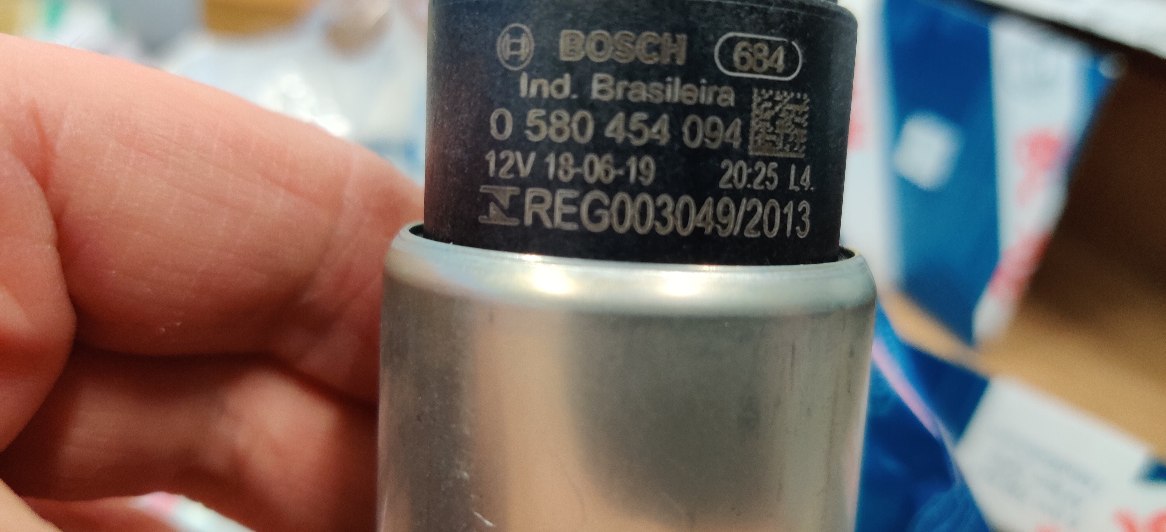

PanuPetteri Posted August 9, 2024 Report Posted August 9, 2024 Itse olen aikoinaan asentanut Boschin pumpun alkuperäisen tilalle, ei ollut muistaakseni kallis hankinta.

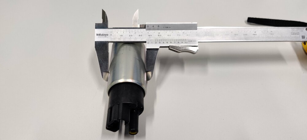

mini-77 Posted August 10, 2024 Author Report Posted August 10, 2024 https://www.motonet.fi/tuote/polttoainepumppu-28-00128?product=28-00128&gad_source=1&gclid=CjwKCAjw_Na1BhAlEiwAM-dm7IdvcM0673B4zzgp-X8YA0VLhQOskU_LOtPDEvNMORS3dJJyw3mDAxoCZC4QAvD_BwE Onkohan se toi? Huonosti on mut 2 näyttää jossain olevan.

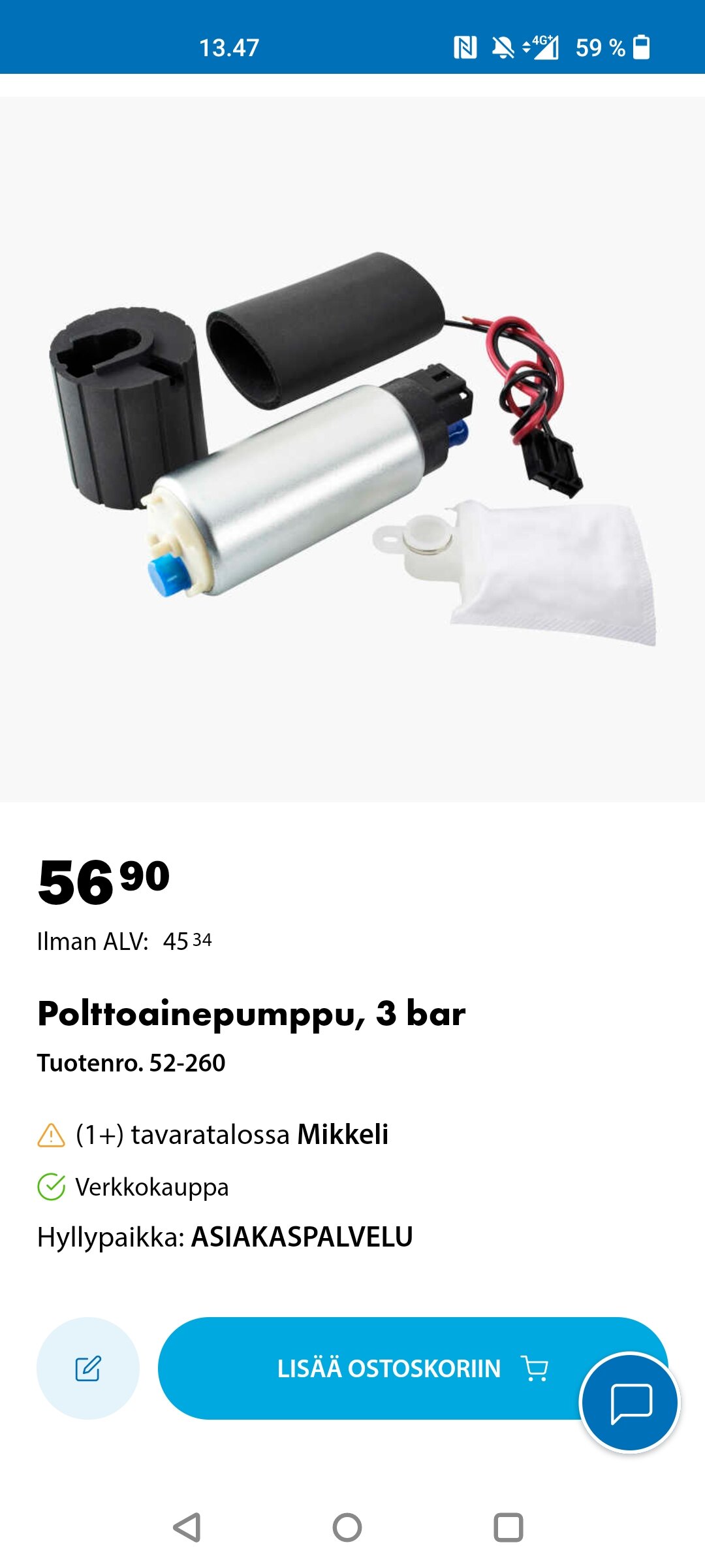

PanuPetteri Posted August 10, 2024 Report Posted August 10, 2024 Oman olin tilannut Ebaysta, luultavasti tuo on sama pumppu. https://www.ebay.co.uk/itm/132776939166 Ennen tuota Boschin pumppua olin hankkinut Ebaysta polttoinepumpun asennussarjalla, sama tuote kuin Bilteman Tuotenro. 52-260 Polttoainepumppu, 3 bar. Sarjan pumppu piti hyvin rouheaa ääntä ja korvasin sen tuolla Boschin pumpulla. Sarjasta sain suodattimen uuteen pumppuun. Tuo Bilteman pumppu voisi siis olla myös hyvä hankinta, siinä saisi asennustarvikeet mukana.
Raven Posted October 18, 2024 Report Posted October 18, 2024 Viime kesänä laitoin omaan -96 Spi-koneiseen miniin tuon Bilteman pumpun. Sen verran jouduin soveltamaan että pumppuun tuleva putki piti katkaista n.5cm lyhemmäs ja uusi bilteman pumppu letkun pätkällä siihen kiinni. Muutoin kävi hyvin paikoilleen ja autokin on toiminut loistavasti.
mini-77 Posted October 19, 2024 Author Report Posted October 19, 2024 Se Motonet linkin mukainen sykkii mun raadossa. Vanha sihti piti putsata ku ei muuta ollut. Ja letku siihenkin väliin ja liittimet uusiksi.
