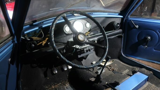

13.4.2022 Kun sain auton tallille, pesin sen pariin kertaan ja tyhjensin sisustan. Ovipaneelit ja maton takaosa jäivät paikalleen. Musta päällismatto on ehjä, mutta äänieristeet ovat pääosin rikki. Pesun jälkeen löytyi muutama pieni lommo sekä maalipinnasta useita värivirheitä.

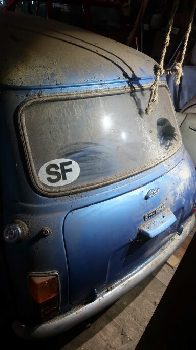

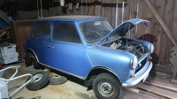

Auto, Morris Mini 1000 Mk4 vm. 1978, on ostettu Turkuun 1978 ja ollut yhdellä käyttäjällä loppukesään 1991 saakka. Syksyllä 1991 auton kilvet on palautettu konttorille ja auto on jäänyt pukkien päälle latoon seisomaan. Matkamittarilukema oli seisomaan jäädessä n. 95 000km. Seisotuksen aikana autosta on hävinnyt mm. avaimet, takapenkki ja muutamia muita osia. Auton alkuperäinen omistaja on kuollut, mutta perikunnalta sekä kansallisarkistosta löytyi riittävästi dokumentteja auton identifioimiseksi aina kauppakirjan tekoon saakka. Näin auton ensikerran ladossaan 2010 -luvun alussa tutustuttuani työn kautta ladon omistajaan. Autoa minulle välillä kaupattiin, mutta kahden muun harrasteauton ja muiden kiireiden takia en siihen tarttunut - kiinnostusta kyllä oli. Olin kurkkinut autoa kerran-pari vuodessa useamman vuoden ajan ja tiesin siis pääpiirteissään missä kunnossa auto on. Se vaikutti aina sitä katellessa hyvältä; moottori pyöri, olin löytänyt vain yhden ruostereiän ja muu ruoste vaikutti pintaruosteelta. Sisällä haisee ummehtuneelle, mutta sisämattojen alla oli kuivia sanomalehtiä. Useita ongelmiakin oli tietysti nähtävissä: kytkin ei liiku, pyörät eivät pyöri, jäähdytin on tyhjä, avaimet ja takapenkki puuttuvat ja useita pikkuosia puuttuu ja/tai on rikki. Mutta kokonaisuus on siisti ja ehjä. Ja mikä minulle tärkeää, auto on alkuperäinen ja sen tausta on selvillä. Ostin auton lopulta tammikuussa 2022 ja sain sen siirrettyä omaan talliin huhtikuussa. Jo talvella, auton ollessa vielä ladossa, irrotin siitä jarrurummut, penkit, virtalukon sekä muutamia muita osia. Nyt autoon on teetetty lukkosepällä kaikki avaimet ja siihen on hankittu käytetty ja jo pesty penkkisarja.

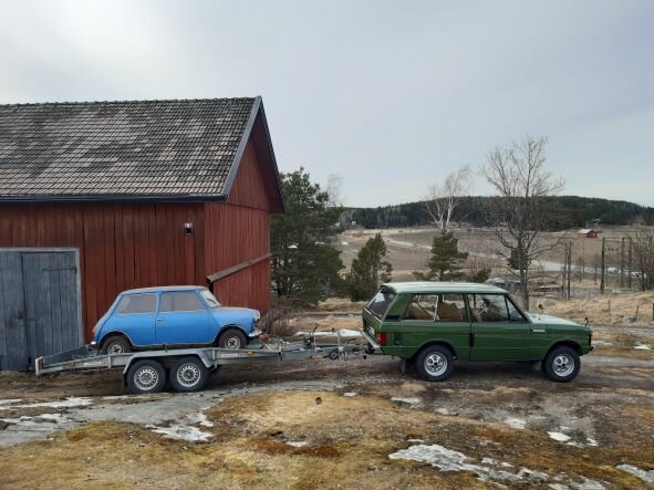

Auto on nyt haettu ja tallissa, projekti siis alkoi. Pieni ongelma on kun avaimia ei ole ja mm. takaluukkuun en pääse ja myös polttoainetankin korkki on lukossa. Koitin jo muutamilla toisen auton avaimilla ja lupaavasti menevät sisään mutta eivät käänny. No, koitan teettää sopivan avaimen, virtalukkoon sen jo sain teetettyä. Auto on muuten varsin jees; olen löytänyt yhden (!) ruostevaurion, mutta varautunut toki uusiin löytöihin. Maalipinnassa on ärsyttäviä tummiempia kohtia, kuin roiskeita, ehkä lakkavaurioota tms. Moottoi pyörii ja öljyt olivat ok. Nyt on ajatus kunnostaa jarrut, vaihtaa kytkimen työsylinteri+letkut, puhdistaa polttoainelinja sekä kaasutin ja koittaa sitten saada auto käyntiin. Auton siistiminen ja todellinen puunaaminen siis alkavat vasta kun saan ensin käsityksen missä teknisessä kunnossa auto todella on. Alkuperäinen kilpi on tilattu jo konttorilla, ja siksikin tekisi mieli saada auto rekisteriin. Tarvitsen läjän osia ja luulen että Minitron on se ostopaikka, sieltä noita tuntuu ainakin hyvin löytyvän.

No niin! Minikaupan kanssa meni vielä kolmisen vuotta mutta eilen tein kaupat ja siis Mini 1000 MK4 -projekti voi alkaa. Autolla on kiva historia (yksi omistaja, ajettu 95 00km) mutta se on seissyt vajassa pukeilla syksystä 1992 - siis liki 30 vuotta. Pyörät eivät pyöri, kytkin on jumissa, avaimia ei ole ja takapenkkikin puuttuu, mutta tästä se alkaa! Otan auton talliin vastaa keväämmällä ja ehdin nyt tehdä listaa selvistä puutteista ja suunnitella remppa-aikataulua ja järjestystä. Ruostetta ei juuri näy, esim. lattiat ovat sisältä täysyin ehjät, mutta olen varautunut yllätyksiin. Täytyy nyt myös perehtyä mistä osia helposti saa, vieläkö Saarelta tilaaminen kannattaa jne. Sininen takapenkki on nyt heti haussa, ei kiireellinen mutta pelkään että voi olla vaikea löydettävä. Jussi

Moi! Asun Turun nurkilla ja olen harrastanut Land Rovereita 90-luvulta saakka. Olen aina sivusilmällä vilkuillut Minejä, ja nyt tarjoutui mahdollisuus hankkia 70-luvun lopun Mini 1000. Auto on hyvin alkuperäinen ja omistajahistoria on lyhyt. Auto on seissyt vaihtuvalämpöisessä mutta kuivassa tallissa (ladossa) jo toistakymmentä vuotta, mutta on ajosta sinne aikanaan jäänyt. Kytkin on jumissa, takaluukku lukossa eikä avaimia ja papereita löydy - kauppakirja kyllä. Tämä sininen Mini on päällisin puolin siisti, siis lommoton ja ehjä, sisuskin ok. Kynnyskotelossa yksi eikä, mutta muuten vaikutti kovalta. Hintaa ei ole vielä sovittu, ja kysynkin teiltä kokeneilta suuntaviivoja kauppasummaan. Katsastetut ajokeloiset 70-luvun Minit ovat esim. Nettiautossa hintapyynneiltään 3 000 -4 000 euroa, ja laitetummat sitten hiukan enemmän. Eli hinta avaimettomasta katsastamattomasta voisi olla 1 500 euroa? Jos autoon tartun, on ajatus kunnostaa se ensin leimakuntoon ja jatkaa siitä myöhemmin museoautoksi. Kommentteja hinnasta tai jostain muusta? Terv. Jussi
