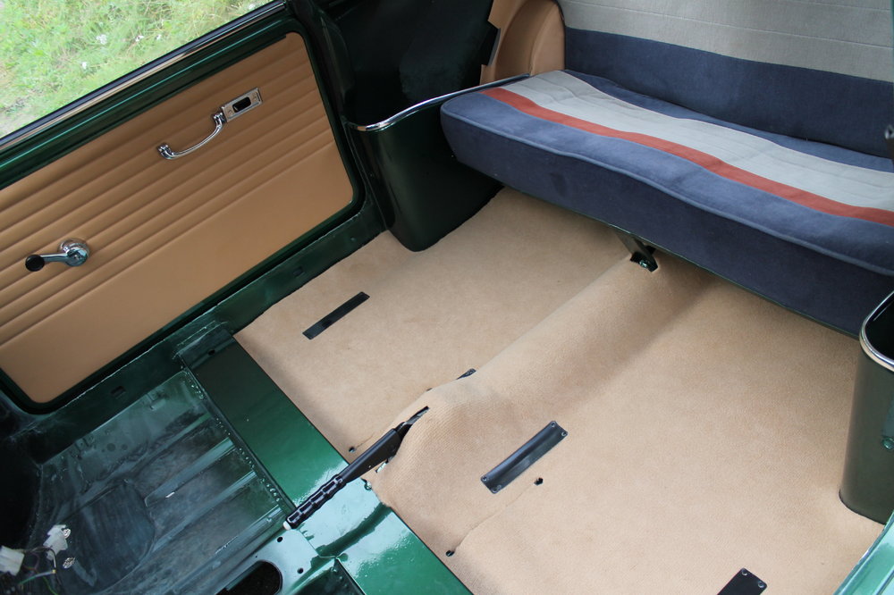

Kori alkaa olemaan kasassa, puskurit ja vähän sisustaa puuttuu vielä, ja talven aikana tekis moottorin tuohon.
Juu, tarvii jättää kengät ulos kun astuu sisälle ;D

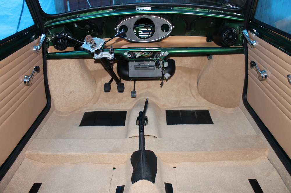

Taas saanu jotain aikaiseksi, lattiamatot paikoilleen,jarruputket tehty ja asennettu ja muita pikku osia sinne sun tänne. Tuossa linkki video pätkään jossa näytetään kuinka Newtonilla tehdään noita mattoja.http://www.youtube.com/watch?v=IF2Tb7_uWws

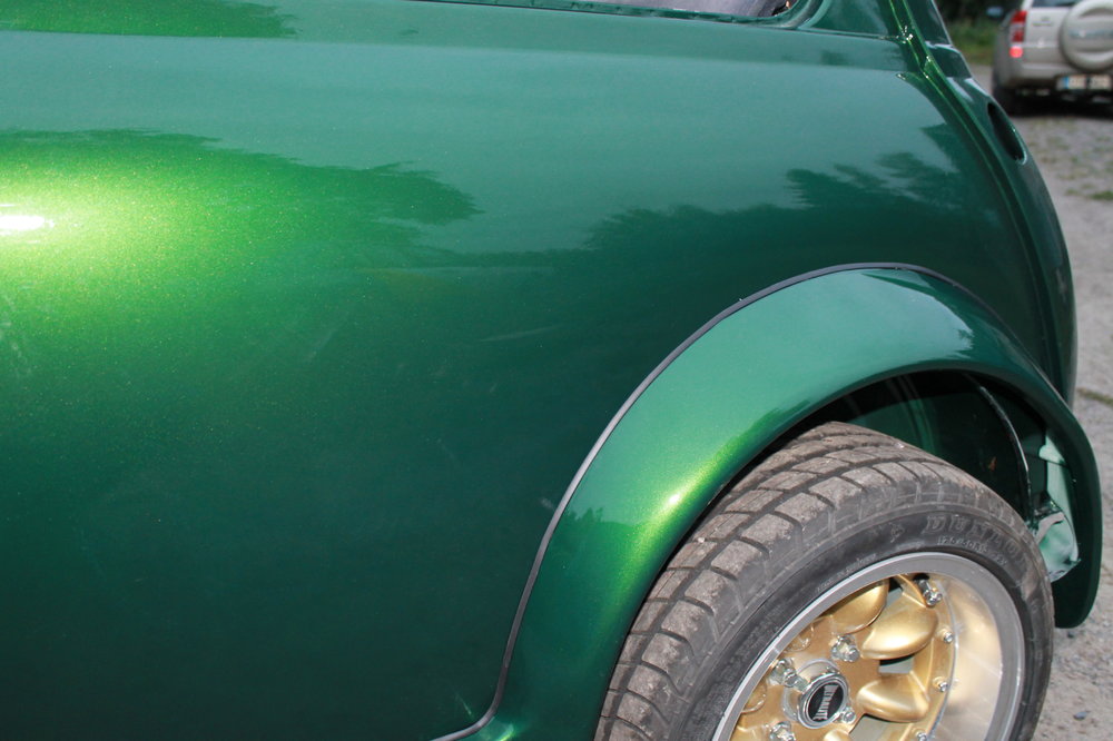

Riippuu minkälaista pintaa lähtee kiillottamaan, jos on appelsiinipintaa, karkeita maalisumu läiskiä tai valumia, niin yleensä poistan nuo 1500 paperilla ja sen jälkeen 3000 paperilla. Ite on tullut käytettyä tuota 3000 paperia normaali kuntoiselle pinnalle ja sen jälkeen hienoa tahnaa ja lopuksi hologrammin poistoainetta. Jos vanhapinta on muuten hyvässä kunnossa voi suoraan aloitaa karkealla tahnalla ja sitten hienoa ja lopuksi hologrammin poistoaineella. On tullut käytettyä noita 3M tuotteita ja vaahtomuovi kiillotuslaikkoja. Tuo karkea tahna on sen verran tehokasta että sillä voi alkaa kiillottamaan vaikka 1500 paperin jälkeen.

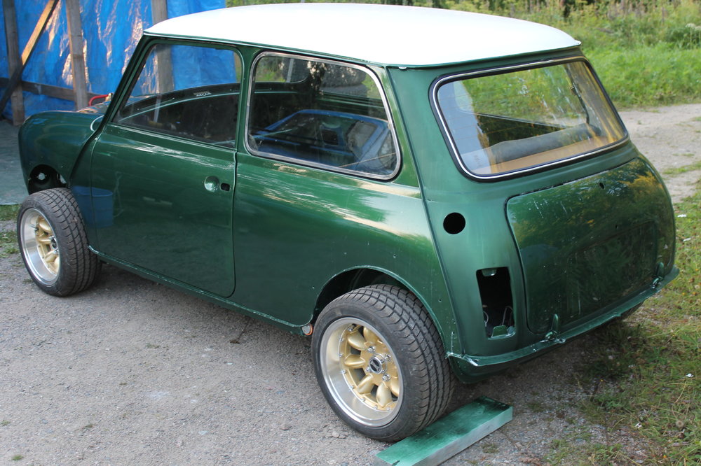

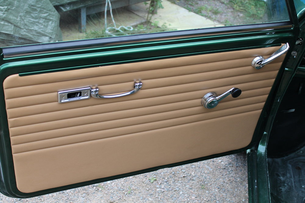

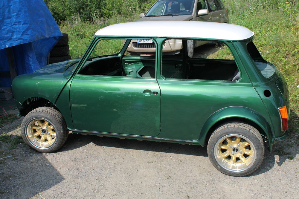

Nuo vanteet on 13x7" ET -5 kummit 175/50, levikkeet on Minisportilta muoviset sportpack levikkeet, ei kovin kummoiset laadultaan, joutuu tekemään töitä että saa maalattuna siistin näköiset. Edessä on 8,4 levyjarrut ja takana superfinn alu rummut, eli levittää tuuman ulospäin verrattuna perus rumpuihin. Ja päivitystä, oon ehtiny huikan askarrella sisustaa kasaan, tuolla takapenkin ritz verhoilulla heitän kuikkaa, ja takapenkkin verhoilen ovipahvien värisellä vinyylillä.

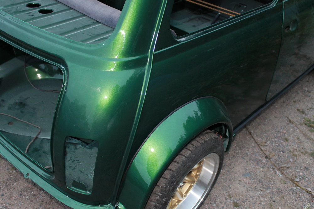

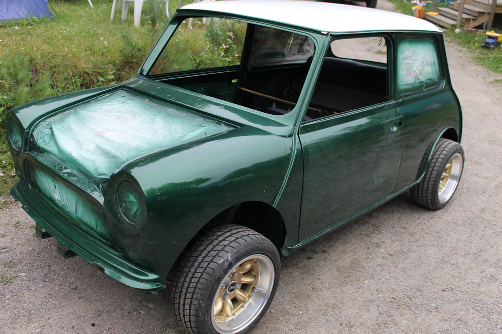

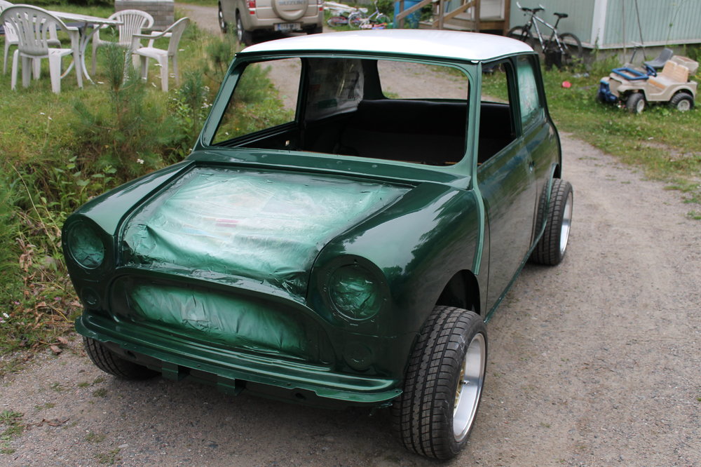

Juu, British racing green oli väriteemana, tuota väriä on sen verran tuunattu että riippuen valaistuksesta flippaa lime vihreeseen. Viikonlopun saldoa projektissa, johtosarjat asennettu paikoilleen, pedalbox ja jarru ja kytkinpääsylinterit paikoilleen, kattoverhoilu paikoilleen + aurinkolipat ja taustapeili, ikkunat paikoilleen. Puolet ulkopinnoista hiottu kiillotusta varten.
Viikkoa vaille vuosi siinä sitten meni, elämäni pisin vuosi. Silloin kun Mini lähti maalarille, niin maalari arvioi että muutamassa viikossa saa Mini maalattua, mutta sitten maalari sairastui pahemman kerran. Kaikkien sattumusten jälkeen Mini on kotona ja pääsee jatkamaan projektia. Ensiksi kiillotus ja puhdistus, ja sitten kasaamaan.
