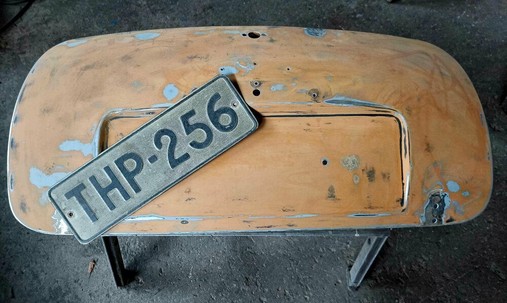

    THP-256 on purettu lähes 30 vuotta sitten. Jostain Huittisten puskasta se löytyi mattamustaksi maalattuna moottoria vailla. Joskus kasarilla sillä oli ajettu jäärataa/rallia, turvakaaret oli jossain vaiheessa poistettu. Ja aika rapsakassa kunnossa oli, Rauman pitsiviikolle olis voinut viedä näytille. Peräluukku kilpineen on vielä tallella, se saa uuden elämän ja käyttötarkoituksen tulevana talvena.
