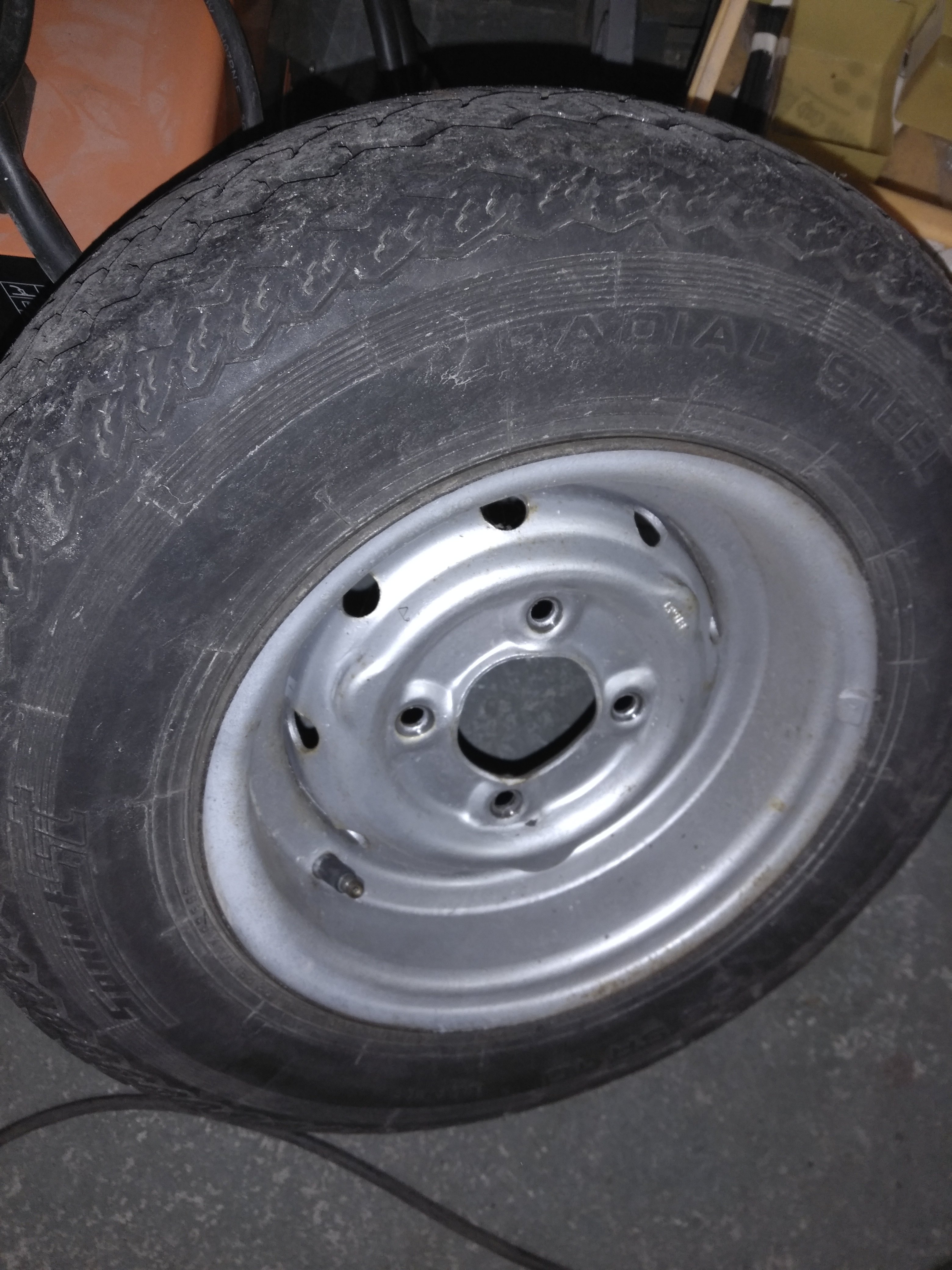

    Nyt on vähän maalipinta ym fiksattu 30-vuoden patinan jälkeen, pieni takaisku tuli koeajolla kun kytkin antautui, muuten pitäis olla katsastus kunnossa, puutteina ovipahvit, takapuskurit ja 1-kuvan mukainen vanne
  5. Joo, yksi puuttuu sarjasta t.Matti
  6. Vielä vanne hakusessa!

  11. Onko kellään myydä otsikon mukaista tai vastaavaa vannetta? o4oo123567 t.Matti
