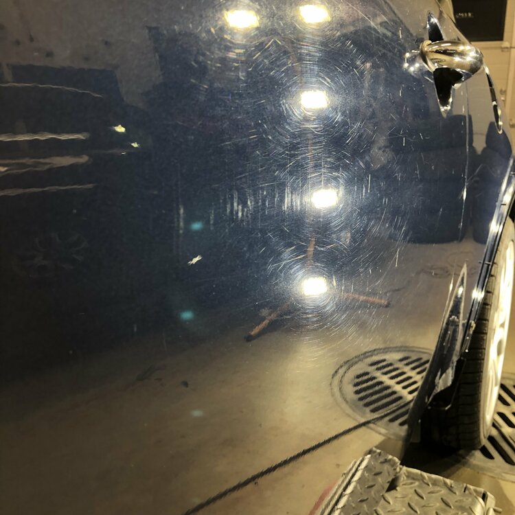

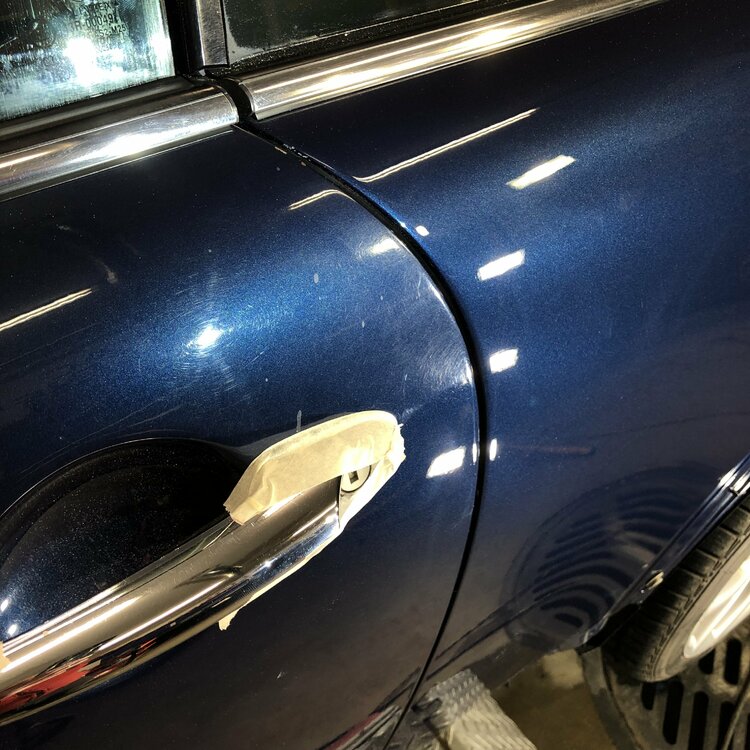

  2. https://www.nettiauto.com/mini/cooper-s/15385636 tuossa se ilmo. Tästä ei voi tulla kiillottajan omaa harrasteautoa, koska ovet on fiksattu (se on pelkästään positiivista), mutta maalari ei ole ihan osunut nappiin värisävyn kanssa. Itselle se on ihan nounou

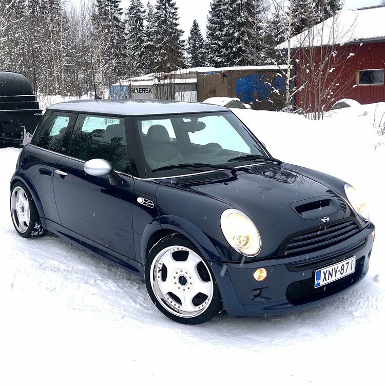

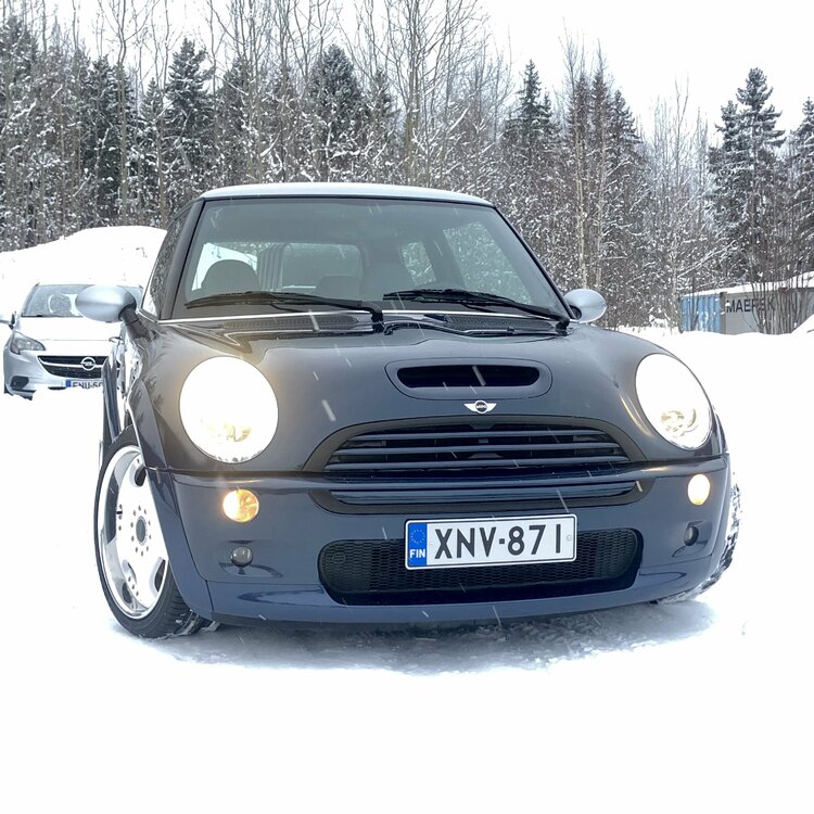

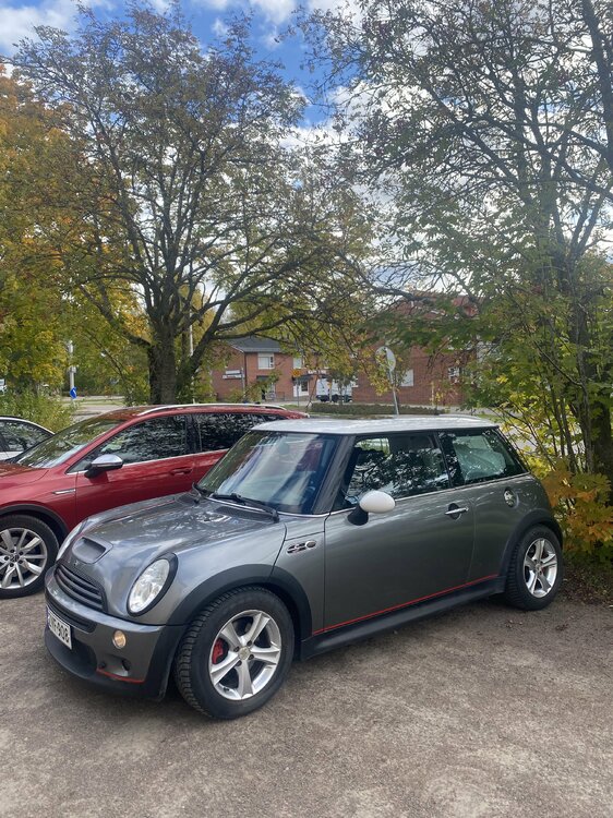

  3. Eskolle: Käytiin tuossa kun vaimo halusi tutustua uuteen kukkakauppaan jota seuraa somessa, nappasin silläaikaa ekan kuvan autosta. Nextille: Mulla on harrastetallille oma nettiautoliittymä, niin laitoin auton jo tarjolle. Projekteja ja ihan myyntiautojakin kulkee käsien läpi 10-25 vuosittain harrastusten rahoittamiseksi. Tavoite toki olisi sillä ensin talvi suorittaa ja laitella autoa. Työlista ei ole kovin pitkä ainakaan vielä. Kyllä sen tällä hetkellä nelosella alkavalla saan myytyä, jos auto kiinnostaa, ei ole ihan kamalasti ollut laiteltavaa… Numero löytyy sieltä ilmosta. Ahtimen huollon valmistuttua tutkaisin vähän ärsyttävästi pörisevää putkistoa: Pakoputki autossa olikin melkein uusi mutta oli asennettu pörisevästi, molemmat liitokset vuoti, toinen sen takia että oli väännetty putkipannasta kierteet nurin eikä ollu varaa enää uuteen pantaan Tiivistysmassaa väliin ja uudet pannat.

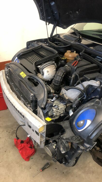

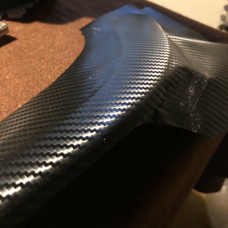

  4. Parissa illassa meni huolto tällä kertaa, alkaa olla rutiinia vissiin, eikä tarvinnu juutuupia kytätä joka välissä… Ahtimella oli käyty jossain välissä, mutta varsinkin ahtimen öljyt oli jo aika tummat, niin ei ihan äskettäin. Kaikenmoista huolimattomuutta oli ed.asentajalla: ahtimen propunkannat nylpätty, kampiakselin asentotunnistimen vuotavaa tiivistettä oli koitettu korjata vanhalla tiivisteellä ja liimamassalla (säästö senttejä vrt uusi o-rengas). Vesipumppu oli taatusti orggis, hölmöä jättää vaihtamatta kaiken tuon vaivan yhteydessä. Huohotinletkut ei ollut pohjassa. Johtosarjat ei ollut telineissään / nippusidekiinnikkeissään. No nyt on kaikki huolella laitettu… Piti ruma ilmanottoaukon kehys irroittaa ja teipata mattamustaksi samalla kun ilmailin jäähyjärjestelmää, mutta 3/4 kiinnikkeistä huonona, olisiko kellään ehjää vakiota tai jotain tarviketta myydä?

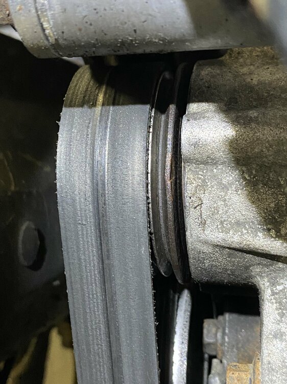

  6. Huoltohistoriassa ei ole mitään vihjeitä ahtimen huollosta, joten päätin jälleen naksauttaa ahtimen lattialle, edellisen vastaavan huollon yhteydessä olin tilannut kaksin kappalein huoltokittejä, joten hyvin ennakoitu, sanoisin. ”Joku” oli sit laittanut joskus moniurahihnan melkein perille saakka, toodella kulunut hihna muutenkin, ihme kun ei ole katkennu. Ahtimen pyörä on näköjään jo vaihdettu pienempään, joten lyhyempi hihna pitää tilailla. Muistaakos kukaan ulkoa noiden pituuksia?

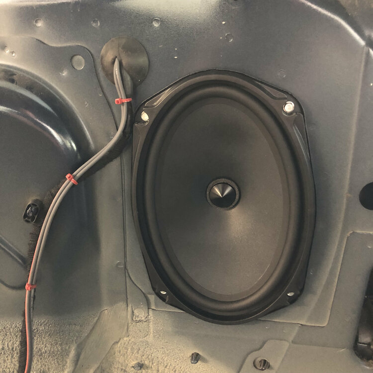

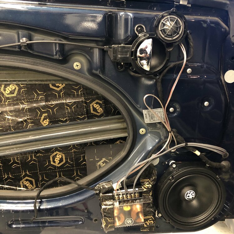

  18. Alkukesä onkin tullut rullailtua virne suupielissä, mutta aina silloin tällöin koitan löytää tästä orggissoittimesta BT yhteyttä että sais jotain muutakin kuulumaan kuin rätisevän suomiräpradion… Soitinadapterin, kaiutinadapterien, takakajareiden ja tarvikepussin saavuttua kokoan miljoonalaatikosta jo useammassa autossa soineet kamat kasaan ja niinhän siinä taas kävi että autossa soi yllättävän makeasti Takakajarien asentamisessa koko takapään verhoilu on taas tiellä joten eihän siin… Takakaiuttimien paikat on 6x9:t ja sinne tuli uudet Al Sonicin kajarit jotka parametrien mukaan pitäisi soiman jopa 35Hz:iin saakka - siis melkein subit. Näille sit laitoin 2-kanavavahvistimen sillattuna ja kaiuttimet rinnankytkien ja vahvistimen HPF:llä noin 60hz yläpuoliset taajuudet pois ja soittimen x-overista tein subsonic suotimen eli 25Hz ja alle pois jottein tarvi lähteä uusien kajarien kaupoille savulta haisevat vanhat kainalossa - soi kohtuu tanakasti. Eteen tuli hyvälaatuinen 2-tie erillissarja, jota soittelee ihan vaan soittimen oma vahvistin. Etukajareilta soittimen jakosäätimellä alle 50Hz taajuudet pois. Samalla ovien ulkopeltien sisäpintaan äänieristys sekä samoin takakajarien taakse, ei kuulu niin pahasti ulos mitä kuunnellaan. Jossain vaiheessa heitän vähän mattoa takakonttiin ja takapenkin alle. Kyllä taas kelpaa - hetken?

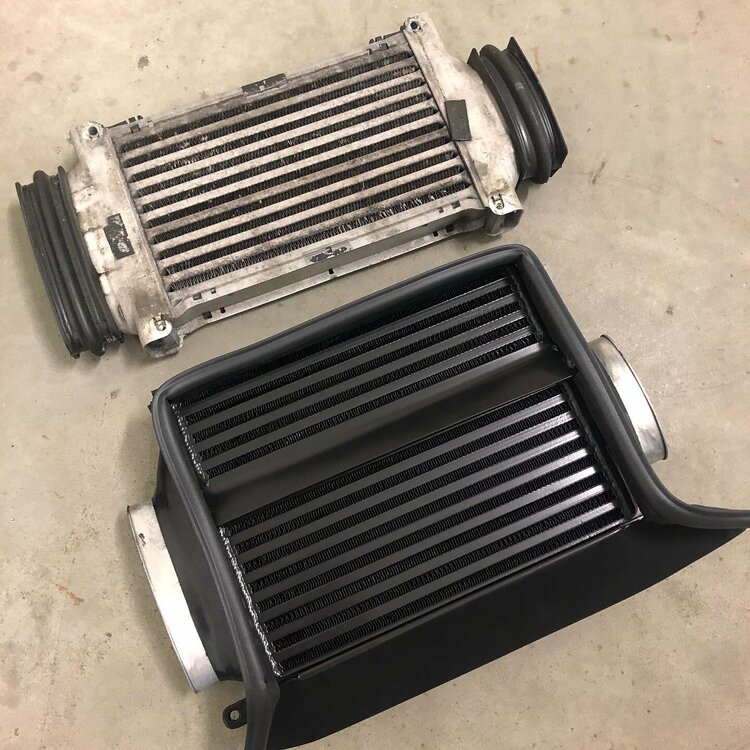

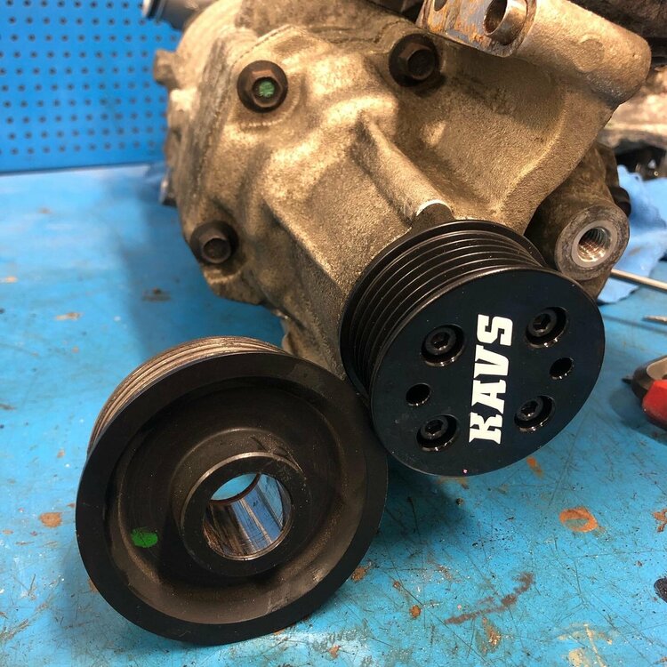

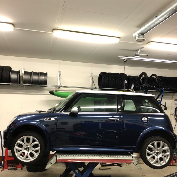

  19. KAVSin pakettia odotellessa ahdin huolleltu ja tulinpa tilanneeksi uuden vesipumpunkin ettei tuonne ahtimelle tarvii sit kaivautua enää uudestaan. X8R Limitediltä tilatussa huoltokitissä oli kaikkea tarpeellista kuten kampiakselin asentotunnistimen ja mittatikun putken tiivisteet, joten samalla päästiin eroon kohtuullisesta öljyvuodosta KAVSin paketti saatiin perjantaina iltapäivästä haltuun joten homma pääsi jatkumaan. Valmiiksi huollettuun ahtimeen siis KAVSin -17% pulley kiinni ja lyhempi remmi paikolleen ja romut kiinni autoon. Kirsikaksi kakun päälle tuli pudotettua KAVSin isompi cuuleri. Nesteet koneeseen ja ilmaus - auto päiväksi liikennekäyttöön jotta sai pienen testilenkin ja samalla siirrettyä auton uudelle tilavammalle harrastetallille! Kyllä muuten oli mukavasti vetoja, on kyllä helppo viritys tää pulleyn vaihto! Kevättä vaan uupuu, valkoista sotkuakin pukkas illasta lisää (facepalm)

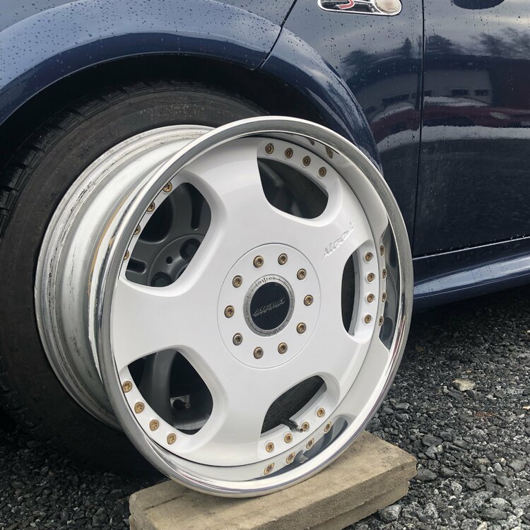

  21. Joo on perus S 170hv. Just löysinkin tuon ilmosi tuosta vetäjästä KAVS lienee asiallinen kama, sieltä saa prossan välein, mitäköhän mun kannattais klikata? Pieni lisärähinä tavoitteena ja tod näk paikallisen Harisen kautta (kai omaa Ecua voi säätää?
  22. Kliksautin sitte ahtimen irti… Huoltokitti odottaa joten toivon mukaan lisäaikaa ahtimelle. Nyt aloin sit miettiä et pitäiskö kumminkin se hihnapyörä vaihtaa kun kerran ahdin on permannolla - ja hihna aika vanhan näköinen. Eihän kellään satu olemaan settiä joutavana ja tuon orggiksen hihnapyörän ulosvetäjää. Jos suomesta ei löydy niin saahan tuon pyörän & hihnan muutamassa päivässä atk:sta
  23. Toyo Proxes Sportit väännetty vanteille ja toiselle puolelle autoo tuli testattua fitmenttiä. Lauluntekijän sanoin ”hyvält näyttää niinku kuuluuki” Nyt vaan ku poistuis tuo valkoinen sotku auton ympäriltä

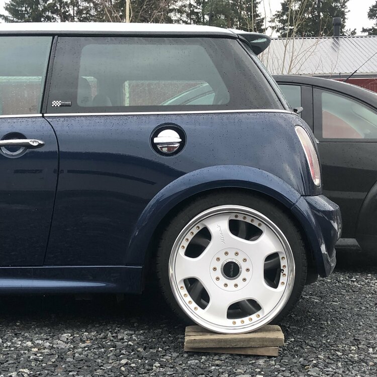

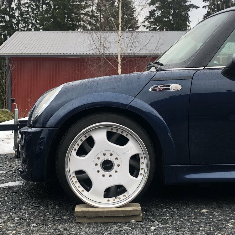

  24. Jaahas, jostain vanhasta somesta löytyi harmaan Minin Azevien vannespeksit: 8x17” et 38 ja nämä on 7,5x17” et 29 eli lukion lyhyellä matikalla nää tulis 3mm ulommas. Muistelisin että helposti on sen verran varaa eli mageesti pitäis istua. Pitäis varmaan Toyot laittaa tilauksiin että pääsis mallailemaan
  25. Kyllä näihin Mineihin kyllä aina vähän innostuu, toki kaikki harrasteautot on ihan sama: kiva laitella minttiin kuntoon ja kesän tullen ajella eri tapahtumissa Mini tarina sai viime viikolla vähän jatkoa kun JDM_vanteet_tampere instakauppiaan päivitykseen putkahti mageannäköistä kesäkenkää. Harkinta-aika jäi äärimmäisen lyhyeksi ja vanteet oli pakko kotiuttaa… Tänään ehti viimeinkin vähän mallailla, näyttäis kyl omaan silmään miellyttävältä Nyt vaan laadukasta kesäkumia päälle ja puut hiirenkorville niin kuulostais Minikesälle
