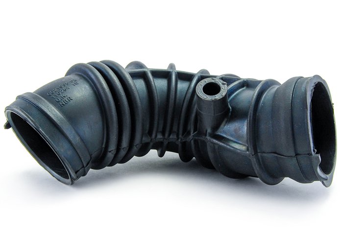

Omaan autoon tuli kumiputken päälle pieni halkeama lähelle ilmanpuhdistinkoteloa ja alustavasti vaan teippasin sen eristysnauhalla ja laitettiin uusi tilaukseen. Eilen asensin sitten sen uuden ja vanhaa irrottaessa vasta paljastui totuus - kumiputken alapuolella oli varmasti ollut jo kauan piilossa iso halkeama ja venttiikopasta tulevan huohotusputken liitos on myös hyvin hapertunut. Jännää ettei silmämäärin voinut huomata mitään.
