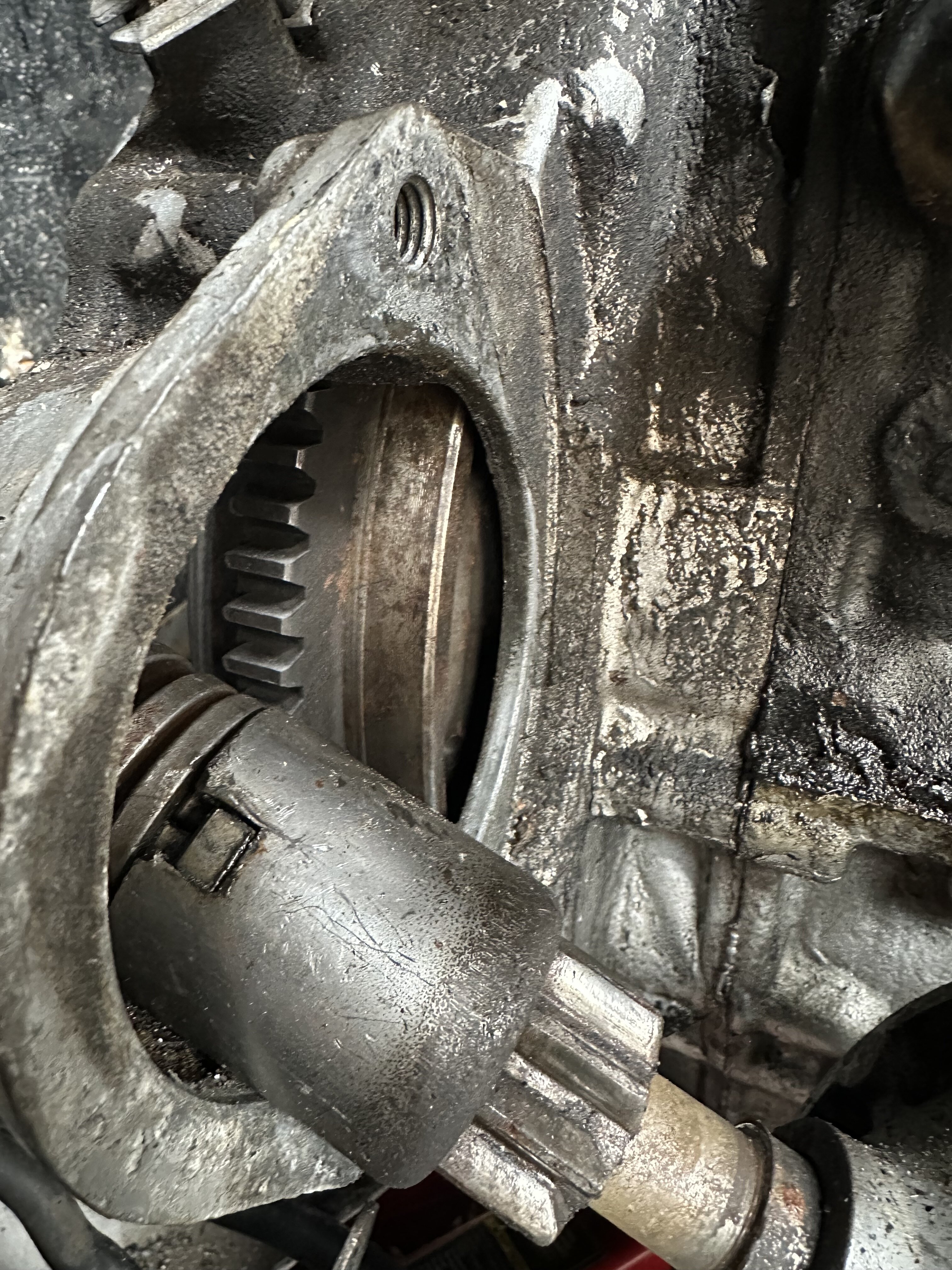

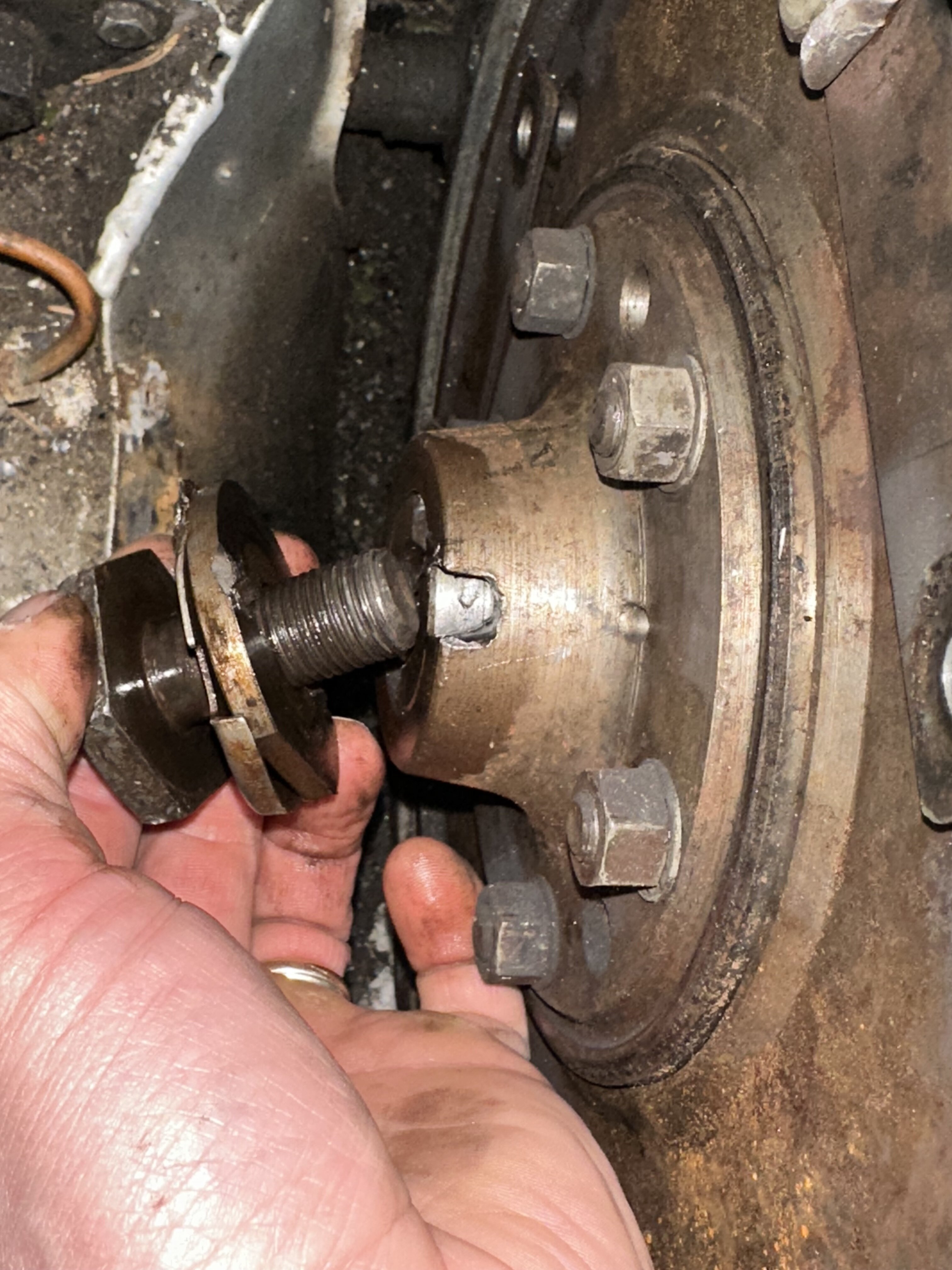

    Päivitystä! Kuva 1, jyrsittiin siis VP:n laippaan syvennystä ettei osu C prikkaan. Ei auttanut vieläkään eli vetää paketin jumiin kiristäessä. Kuva 2, otin kotikonstein vielä VP:n laipan ulkohuulloksesta pois muutaman millin, tämä huullos otti kiinni kytkinlevyn vetorattaaseen kiristäessä Kuva 3 (otettu jo pois materiaalia). Kuva 4, eli tuon verran menee VP:n laippa kartioon ja jää kiristystä. Mutta silti, kun vedän kiinni mutterin niin koko paketti hirttää kiinni, eli kun päästän VP:n lukitukitus tapin irti (startin kautta) niin VP ei pyöri mihinkään?! Olisikohan nyt niin, että alkuperäisen VP:n hammaskehän jälkeen oleva huullos ottaa kiinni moottorikoppaan? Tämä pakettihan liikkui kokonaisuudessaan n. 3-4mm koneeseen päin. Saisikohan tuosta VP:n huulloksesta otettua tuon muutaman millin pois kotikonstein? Eli rälläkkä ja joku ohjari niin saisi ajettua suhteellisen suoraan?!

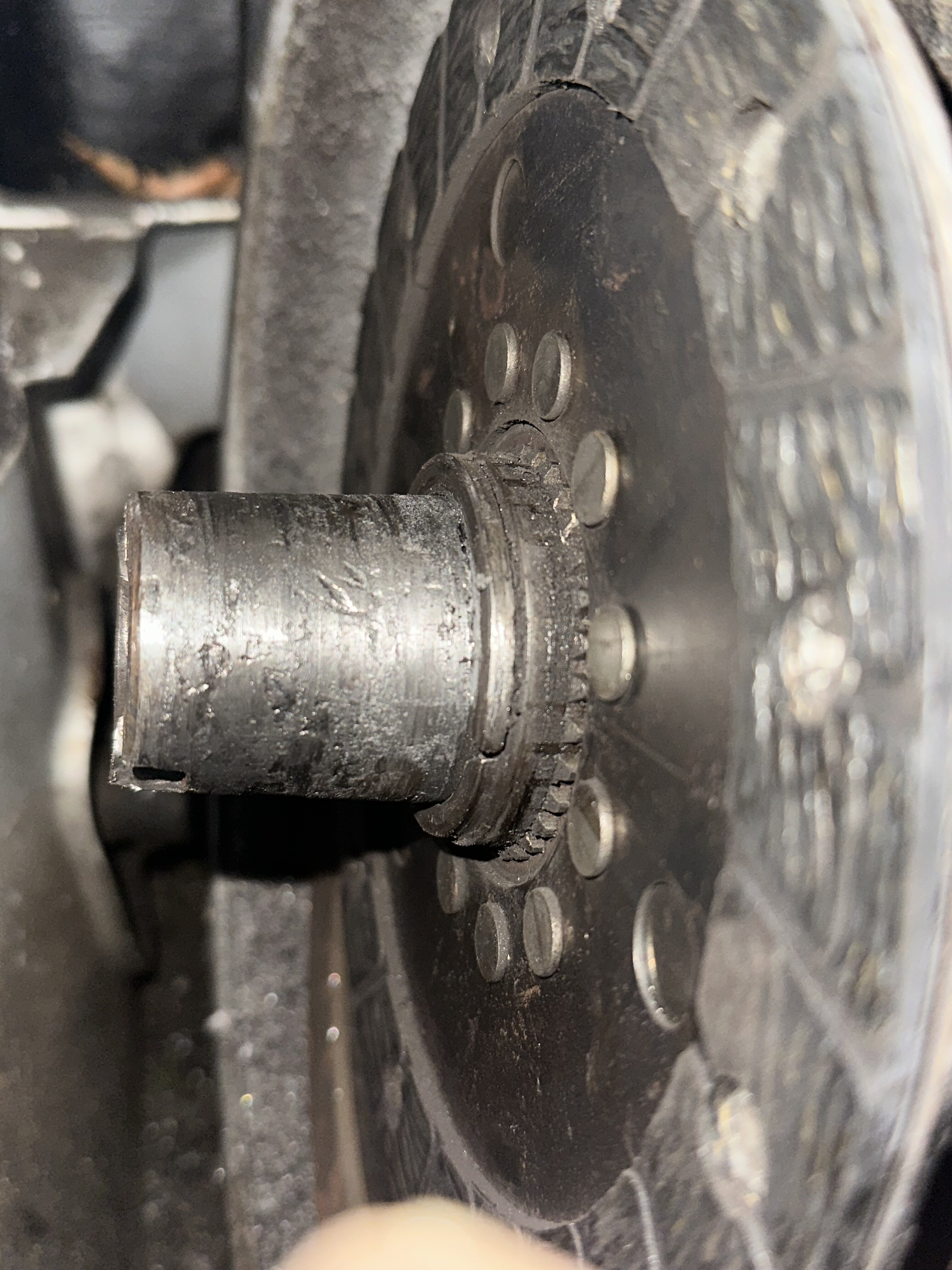

    Toinen mitä mietein, eli auttaako tuo hiominen mitään jos VP menee vain lähemmäs c prikkaa tai mitä jos se on jo kiinni siinä? Kuvassa ainakin kampiakseli on kulunut ihan loppuun asti. Onko näissä ”uutena” VP:n laippa yli kampiakselin pään, eli tällöin kiristysvaraa on? Tässä tapauksessa sitä ei ole enää ja onko peli menetetty?

    Silti mietin, että mikä tästä ongelmasta on nyt aiheuttanut tämän kytkimen toimimattomuuden? VP liian kaukana kytkin levystä vai mikäköhän? Näin ajattelinkin, että jotain kasatessa on käynyt koska kytkin on ollut aina huono. Tosin en tiennyt tästä, kun en itse konetta kasannut. Pitäisikö VP:n laipan ja kampiakselin hahlot olla kohdakkain? Ainakin lukituslevyssähän on aika leveät palat ja meneekö ne molempiin samassa linjassa? Eli vähän pois rälläkällä ja hionta, onko tuohon hiontaa jotain ohjetta miten kannattaa tehdä, ettei tule soikeaa? Voiko tuosta viilalla ottaa isoimmat rösöt pois? Mikä prikka katsoa, c prikka vai se sen vastakappale? Kuvasta? Eli koe kasaus, siis vedän kaikki kiinni ja kokeilen taas startin reijästä, että liikkuuko levy -> jos liikkuu niin sitten vielä loppu kiristys?

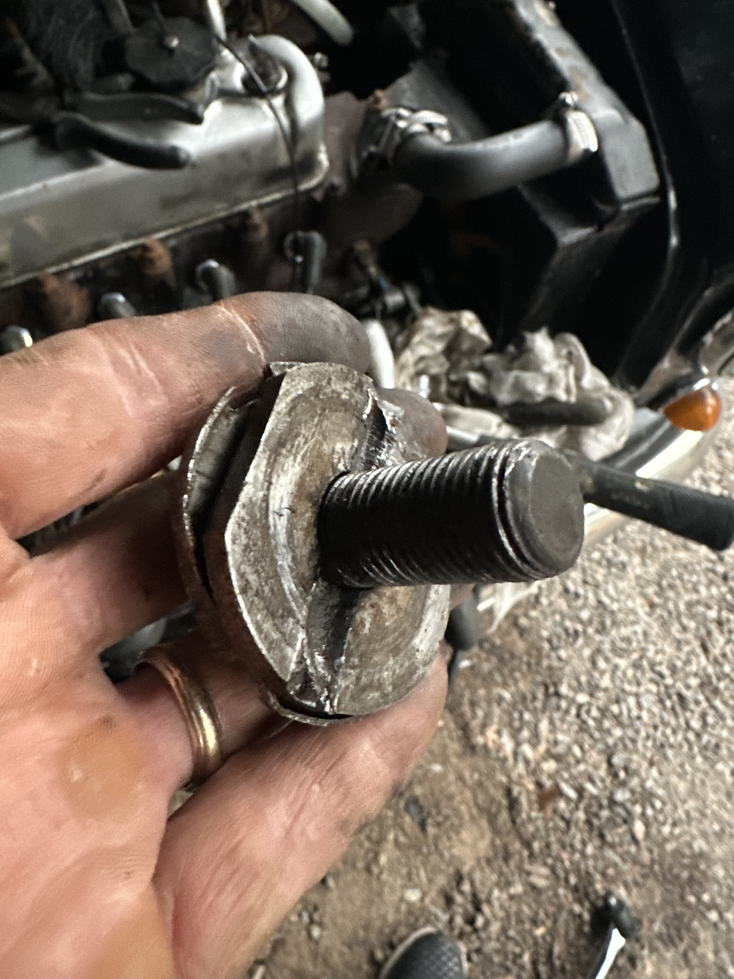

    Tero laittoi viestiä, että aika toivottomalta näyttää et saisi kalua. Voi olla et ei ole enää pyöreä ja ei taida vauhtipyöräkään olla. Ainakin tuota metallitöhnää on aikapaljon, joten jostain se on hioutunut. Ruuvarin laitoin akselin päähän ja pyöritin et sain lukiteprikan pois, suhteellisen kevyesti pyöri. Ehkä pientä kahnausta mutta ei kai se ihan tahmattomasti voikaan pyöriä?

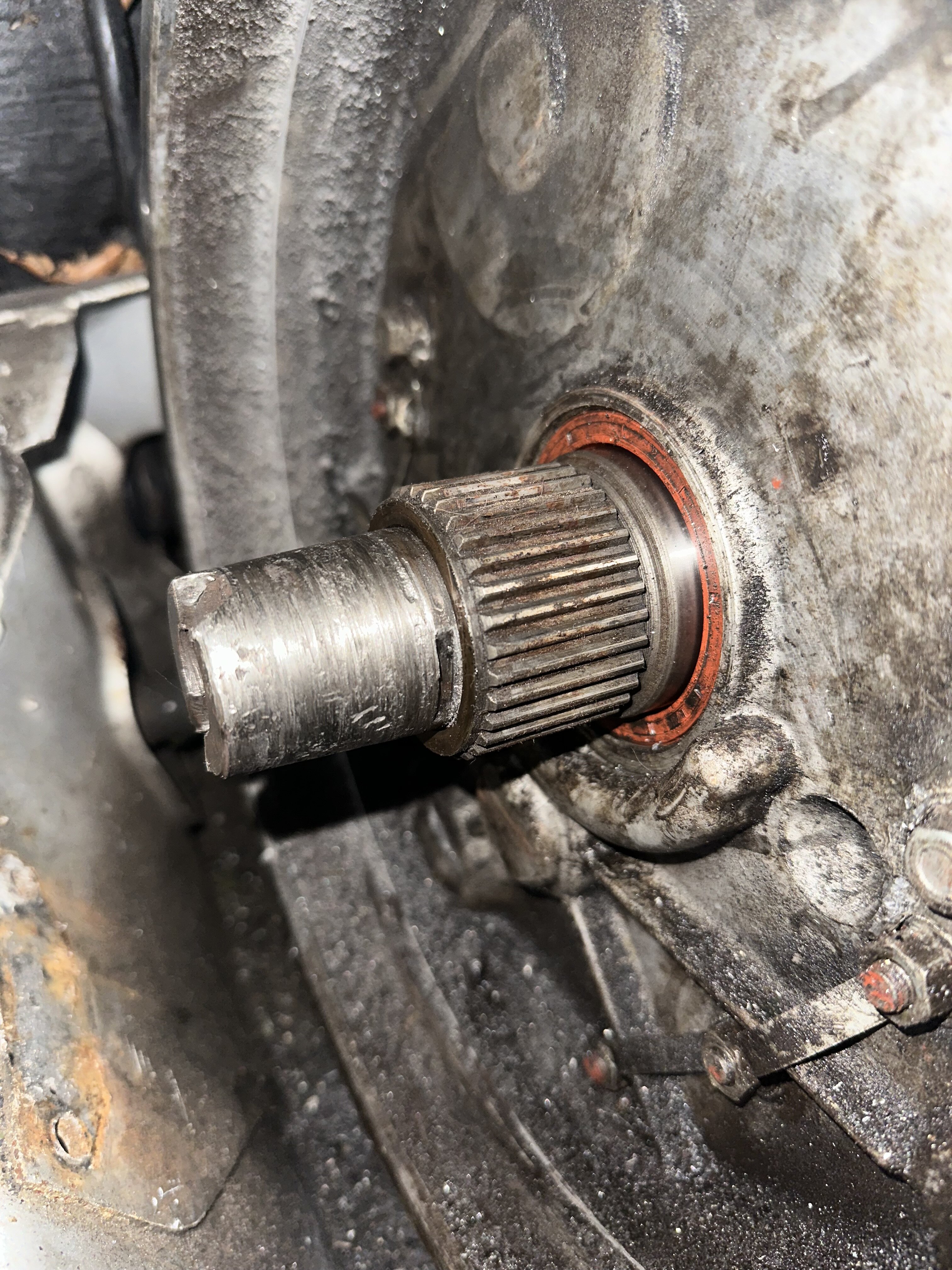

    No niin nyt löytyi kaikkea kivaa, eli taitaa tulla pientä kone remppaa? En tiedä, mikä näistä kytkimen toimimattomuuteen vaikuttaa mutta tosiaan: 1. Lukituslevyn tapit poikki, eli ne löytyi aiemmin 2. Näytti siltä, että vauhti pyörä oli pyörähtänyt? Hahlot varmaan pitäisi olla kohdakkain kts. Kuva? Vauhtipyörä ei muutenkaan ollut juurikaan kiinni, melkein olisi irronnut ilman vetäjää. 3. Akseli oli aika syödyn näköinen, lienee vauhtipyörä ja akseli sorvanneen toisiaan.. Onko tässä nyt muuta tehtävissä, kuin nostaa kone pois ja alkaa purkamaan? Riittääkö kääntää kone ylös alaisin ja ottaa alakerta pois? Voiko tuota kampiakselin loppupäätä vaihtaa vai onko koko akseli entinen? Jos koko akseli on entinen, niin mistä uutta vai löytyykö keneltäkään käyttökelpoista kampea?

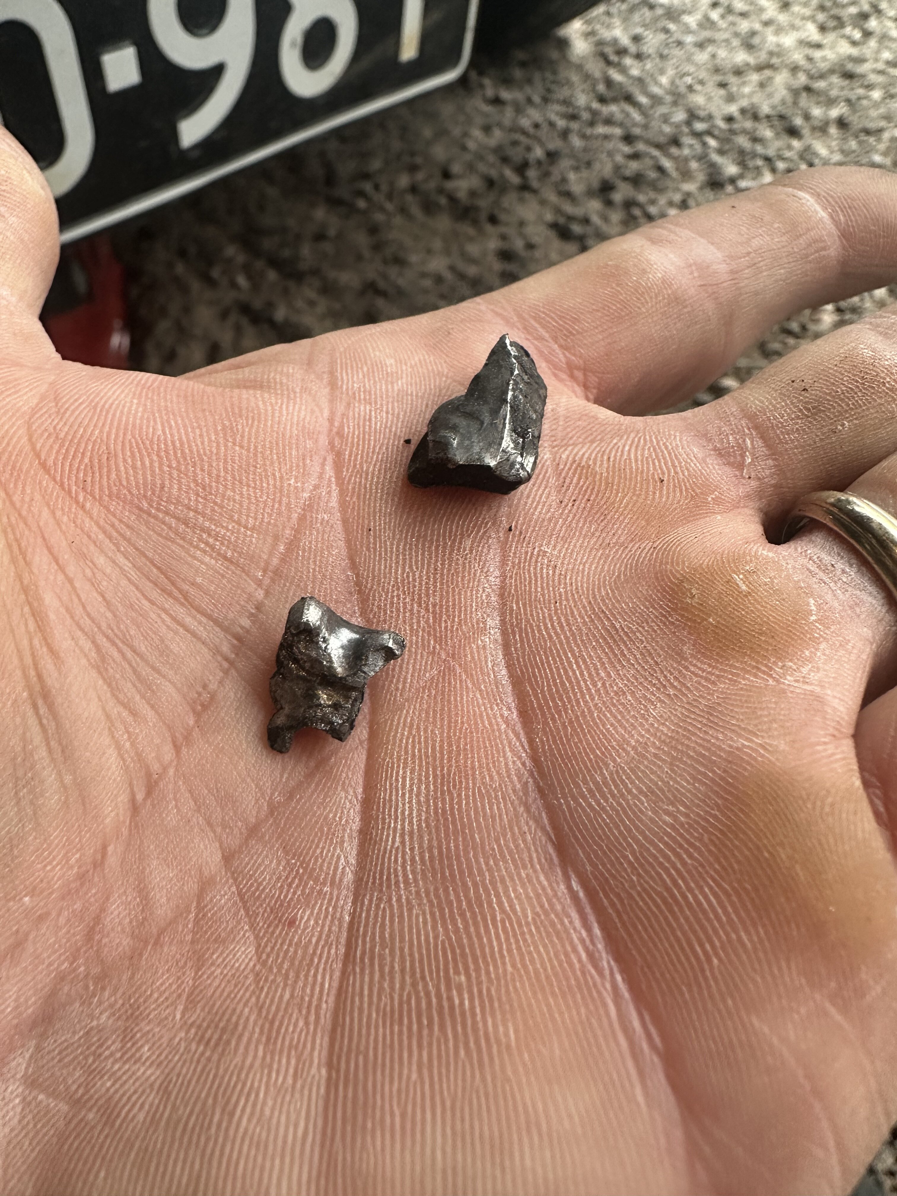

    Ohessa videot, eli kytkin pohjassa pyörii ja kytkin ylhäällä pyörii mutta keveämmin. Välyksen säädin n.0.2mm. Laitan vielä videon uusiksi oikeasta tavasta Bonuksena tipahti jostain vauhtipyörän paikkeilta tällaiset palat. Olisiko vauhtipyörän lukituspalasta?
