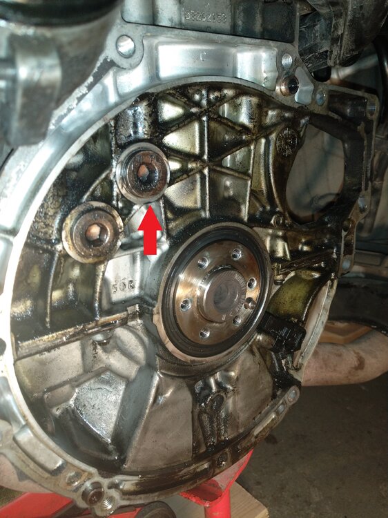

cooperpää Kirjoitettu 6. Joulukuuta, 2020 Raportoi Jaa Kirjoitettu 6. Joulukuuta, 2020 tietääkö kukaan mitä noi ruuvit on? toinen oli niin löysällä että pyörii sormin. kannattaako toi stefa vaihtaa samalla vaikka näyttää ehjältä? Link to comment Share on other sites Lisää jakomahdollisuuksia...

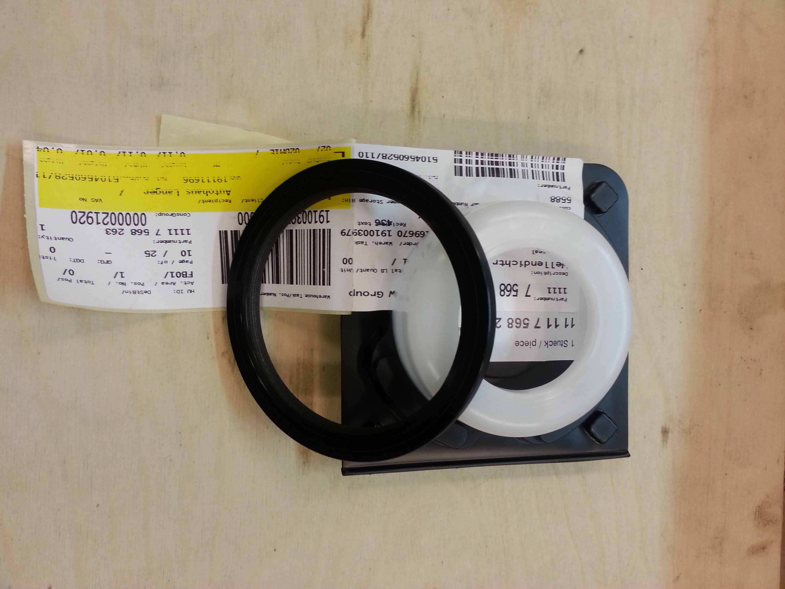

holkki Kirjoitettu 6. Joulukuuta, 2020 Raportoi Jaa Kirjoitettu 6. Joulukuuta, 2020 eiköhän se mene johonkin öljykanavaan...sen pultin kyllä pitää olla tiukassa eli kiinni ja alle kuuluu tiivisterengas. Ja siihen kampuran stefaan , vaihtaisin ehdottomasti!! Omassa vaihdoin vuotavan jossain 100 tkm kohdilla, suosittelen hommaamaan orggiksen, mukana tuli jonkinlainen asennusohjuri, joka varmistaa että tiiviste huuli asettuu oikein... 11117568263 Shaft seal 85X105X8 Link to comment Share on other sites Lisää jakomahdollisuuksia...
cooperpää Kirjoitettu 6. Joulukuuta, 2020 Kirjoittaja Raportoi Jaa Kirjoitettu 6. Joulukuuta, 2020 29 minuuttia sitten, holkki kirjoitti: eiköhän se mene johonkin öljykanavaan...sen pultin kyllä pitää olla tiukassa eli kiinni ja alle kuuluu tiivisterengas. Ja siihen kampuran stefaan , vaihtaisin ehdottomasti!! Omassa vaihdoin vuotavan jossain 100 tkm kohdilla, suosittelen hommaamaan orggiksen, mukana tuli jonkinlainen asennusohjuri, joka varmistaa että tiiviste huuli asettuu oikein... 11117568263 Shaft seal 85X105X8 kiitos Link to comment Share on other sites Lisää jakomahdollisuuksia...
