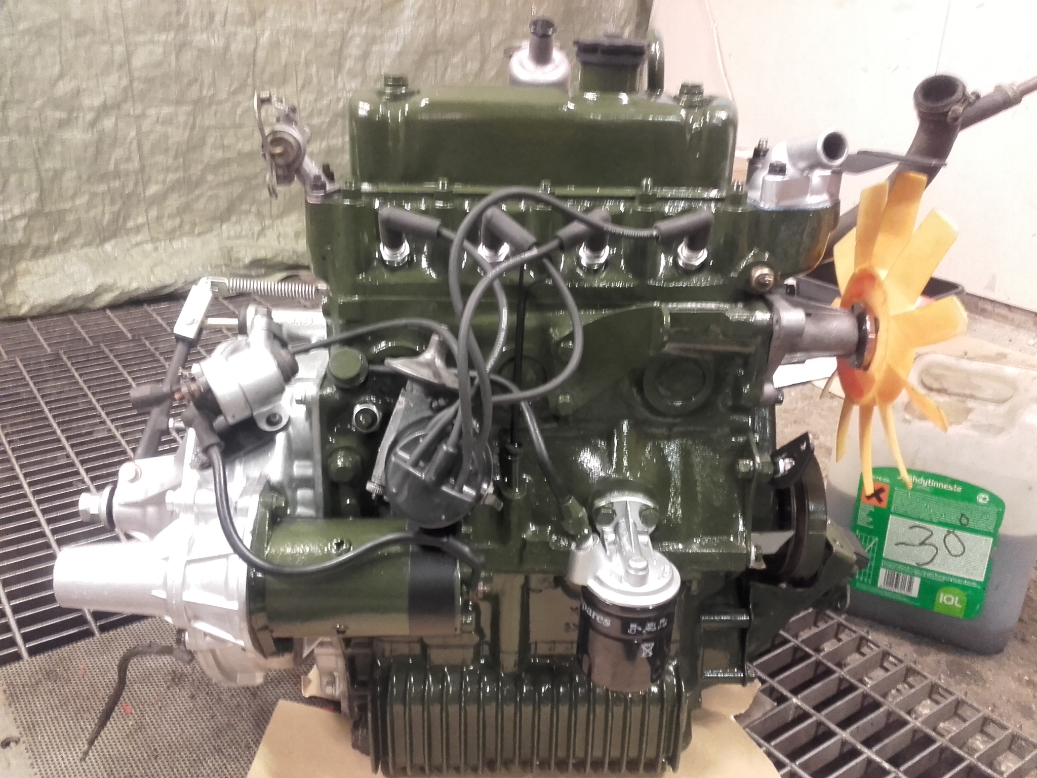

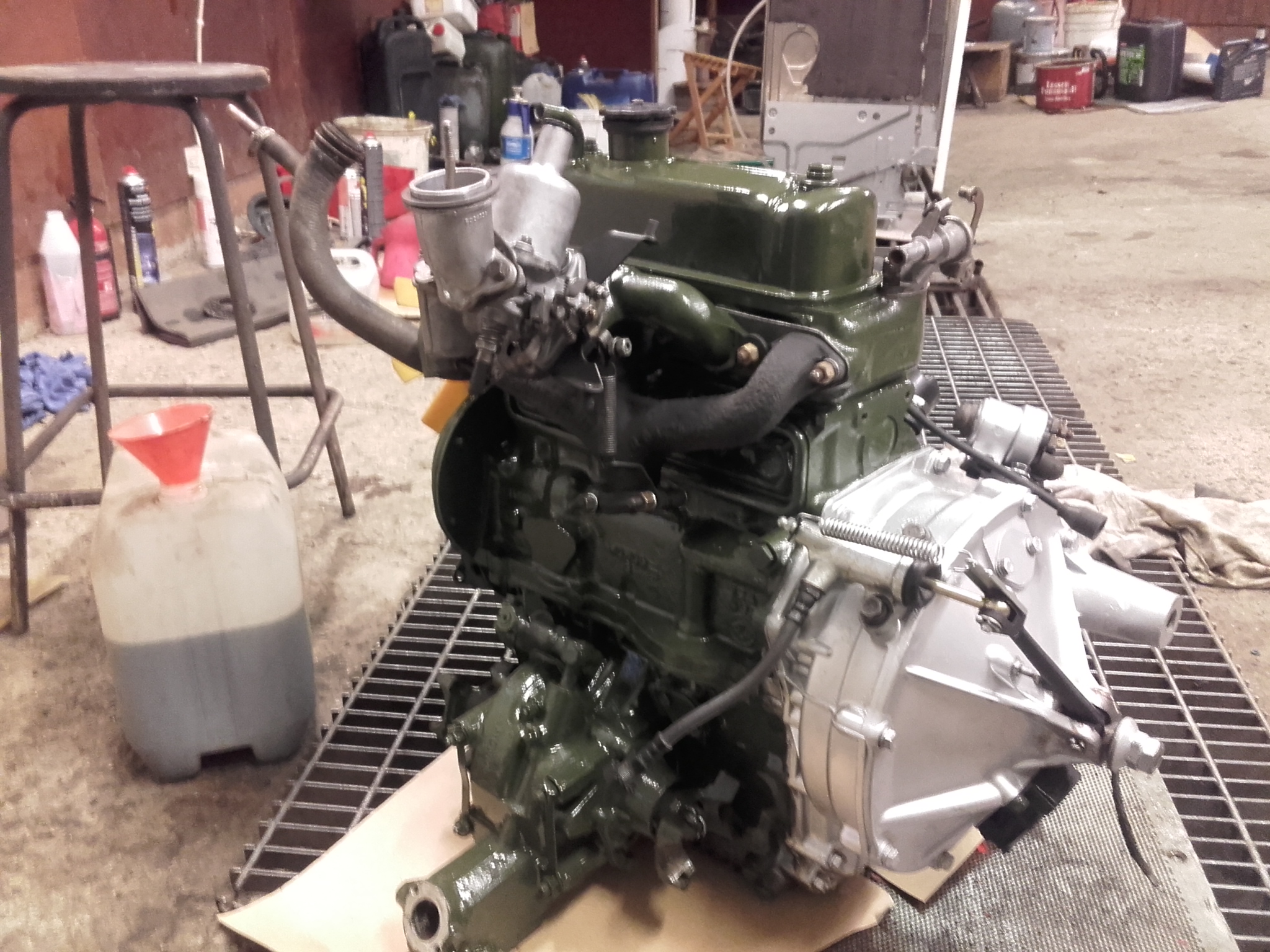

Turbo 69 Kirjoitettu 13. Lokakuuta, 2020 Raportoi Jaa Kirjoitettu 13. Lokakuuta, 2020 Kunnostin tässä syksyllä yhden tonnisen koneen, meni ihan perusrempalla. Ei tarvinnu koneistaa, eikä mäntiä uusia, pelkkä rengastus. Kaikki kuluvat osat uusin. Tämä menee Imatralle,-67 Miniin. Link to comment Share on other sites Lisää jakomahdollisuuksia...
PanuPetteri Kirjoitettu 13. Lokakuuta, 2020 Raportoi Jaa Kirjoitettu 13. Lokakuuta, 2020 Hyvännäköinen paketti Link to comment Share on other sites Lisää jakomahdollisuuksia...
Turbo 69 Kirjoitettu 13. Lokakuuta, 2020 Kirjoittaja Raportoi Jaa Kirjoitettu 13. Lokakuuta, 2020 Tunnistitko lohkon? Laatikko on vanhan kasipätkän. Link to comment Share on other sites Lisää jakomahdollisuuksia...
PanuPetteri Kirjoitettu 13. Lokakuuta, 2020 Raportoi Jaa Kirjoitettu 13. Lokakuuta, 2020 Juu, ihan samalta näyttää, kuin ennen omistajanvaihdosta Link to comment Share on other sites Lisää jakomahdollisuuksia...
Hartsa Kirjoitettu 22. Lokakuuta, 2020 Raportoi Jaa Kirjoitettu 22. Lokakuuta, 2020 Paljonko tuli hintaa koneen kun nostamiselle. Näyttää tosi hyvältä. Mulla - 79 tonninen ja tarvis sama juttu tehdä/teettää. Link to comment Share on other sites Lisää jakomahdollisuuksia...
Turbo 69 Kirjoitettu 22. Lokakuuta, 2020 Kirjoittaja Raportoi Jaa Kirjoitettu 22. Lokakuuta, 2020 Vähän vaikee arvioida, jokainen kone vaatii eri kunnostuksen. Tässä osat teki n.700€. Vaihdoin peri-aattessa kaikki liikkuvat osat. Ei koneistuksia, eikä uusia mäntiä. Kansi meni vanhoilla osilla. Sitten siihen pesu-aineet ja työ. Plus muut hilut, mitä tähän vielä tarvittiin. Aika monta osaa vielä lasikuula puhalsin. Jos joudut koneistamaan omia osias, puhutaan yht. jostain 1200-3000€. Ja jokainen tekijä veloittaa eri tavalla. Sitten, kun käydään virittämään, hinta nousee. Itse kun teet, mitä pystyt ja osaat, sitä edullisempi. Link to comment Share on other sites Lisää jakomahdollisuuksia...
Hartsa Kirjoitettu 23. Lokakuuta, 2020 Raportoi Jaa Kirjoitettu 23. Lokakuuta, 2020 Ok kiitos. Ihan orkkiksena tarkoitus pitää, ei mitään viritystä. Talven aikana pitäisi tehdä kone kuntoon kun ajellaan vaan kesäisin. Link to comment Share on other sites Lisää jakomahdollisuuksia...
