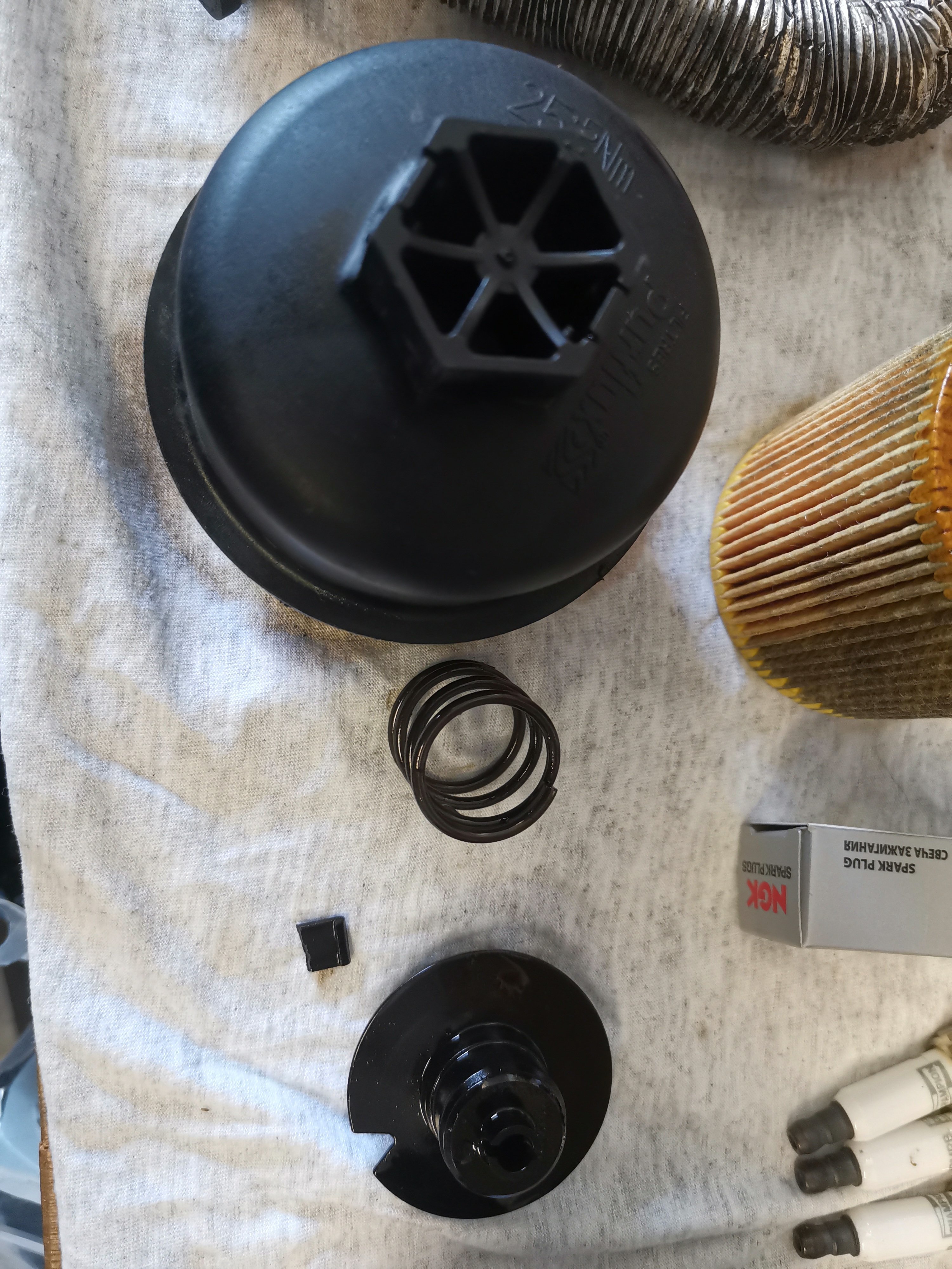

Sibe70 Posted September 4, 2019 Report Posted September 4, 2019 Auttakaas Minialokasta, - 09 MCS pitäskö öljynsuodatin kotelon kannessa olla joku jousi ja irto muoviosa? Otin ja vaihdoin suodattimen niin suodattimen ja kotelokannen välissä oli tollasia...
Turbo 69 Posted September 4, 2019 Report Posted September 4, 2019 Onko kuvaa? Ei siellä mitään jousia pitäs olla.
Sibe70 Posted September 4, 2019 Author Report Posted September 4, 2019 No hitsi, en tajunnu ottaa. Jousi ja joku muovinen levy/venttiili systeemi. Nimenomaan suodattimen ja muovisen kotelon/kannen välissä.

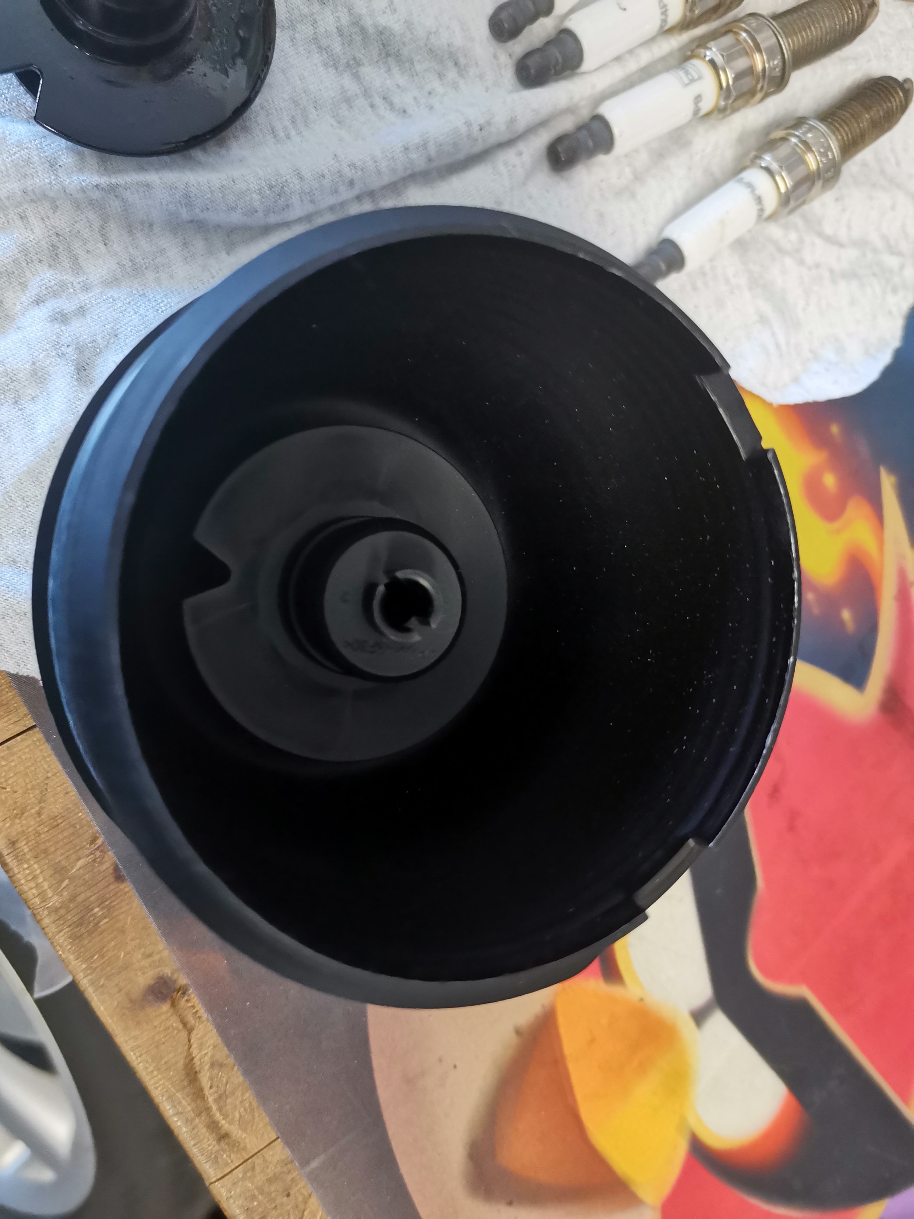

Turbo 69 Posted September 4, 2019 Report Posted September 4, 2019 Siis kyllä siinä jousi on,muttei mitään irto-osia pitäs olla.Suosittelen,että otat sen auki ja tarkistat,onko se varmasti ehjä.Elikkä jousi pitää olla kiinni siinä kannessa.
Sibe70 Posted September 4, 2019 Author Report Posted September 4, 2019 Eli siis rikki se on, siinä on irto-osia Pitääpä hommata uusi, kiitos.
Turbo 69 Posted September 5, 2019 Report Posted September 5, 2019 Yleensä suodatin on kiinni siinä kannessa ja kun sen huolimattomasti irrottaa, saattaa se just noin hajota. Kato vielä, pystyykö korjaamaan.
Sibe70 Posted September 7, 2019 Author Report Posted September 7, 2019 Noin se oli, no nyt on uus tilalla...
