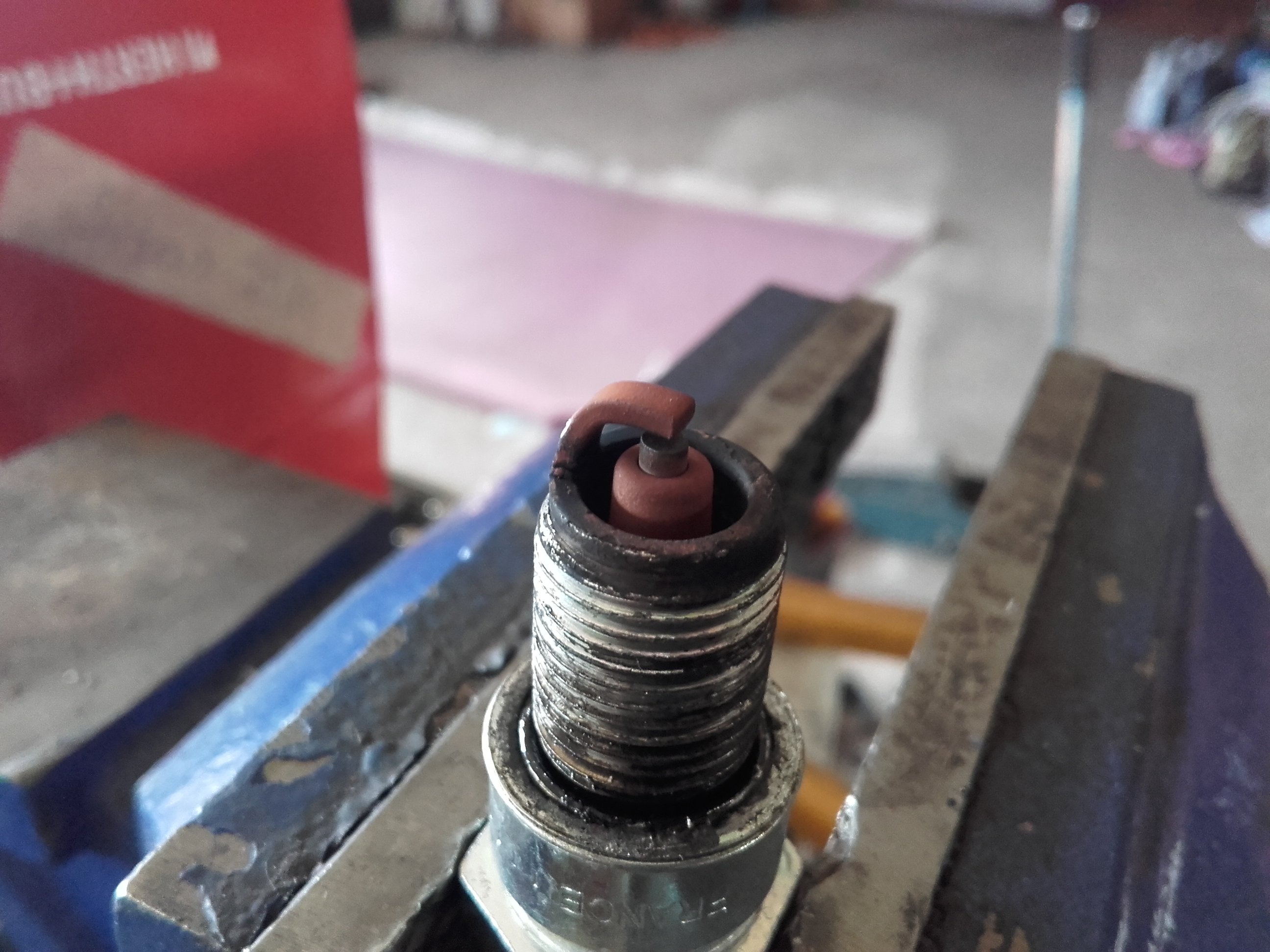

Turbo 69 Kirjoitettu 25. Kesäkuuta, 2019 Raportoi Jaa Kirjoitettu 25. Kesäkuuta, 2019 Minkäs näköset pitäs nyky bensalla (98E5) olla tulppien väri,kun seokset on kohdillaan?Seos mittari ei näytä enää oikein,rupes turbo vuotaan öljyä pakopuolelle.Aina tässä on jotain harmia,kohta siirryn takaisin vapariin..Ja v...t siirryn..Kaikki tulpat oli kuvan näköisiä.Viime kesänä kaikki oli mustia,kun oli vähän ongelmia. Link to comment Share on other sites Lisää jakomahdollisuuksia...

Turbo 69 Kirjoitettu 26. Kesäkuuta, 2019 Kirjoittaja Raportoi Jaa Kirjoitettu 26. Kesäkuuta, 2019 Siis 98E5.Tulppien väri on kuulemma aivan oikea,heti ajon jälkeen. Link to comment Share on other sites Lisää jakomahdollisuuksia...
mikke Kirjoitettu 26. Kesäkuuta, 2019 Raportoi Jaa Kirjoitettu 26. Kesäkuuta, 2019 Käviskö vähän liian laihalla kun noin paljon punertaa. Link to comment Share on other sites Lisää jakomahdollisuuksia...
mikke Kirjoitettu 26. Kesäkuuta, 2019 Raportoi Jaa Kirjoitettu 26. Kesäkuuta, 2019 Korjaus, tämän taulukon mukaan näyttäisi olevan oikein hyvä Link to comment Share on other sites Lisää jakomahdollisuuksia...

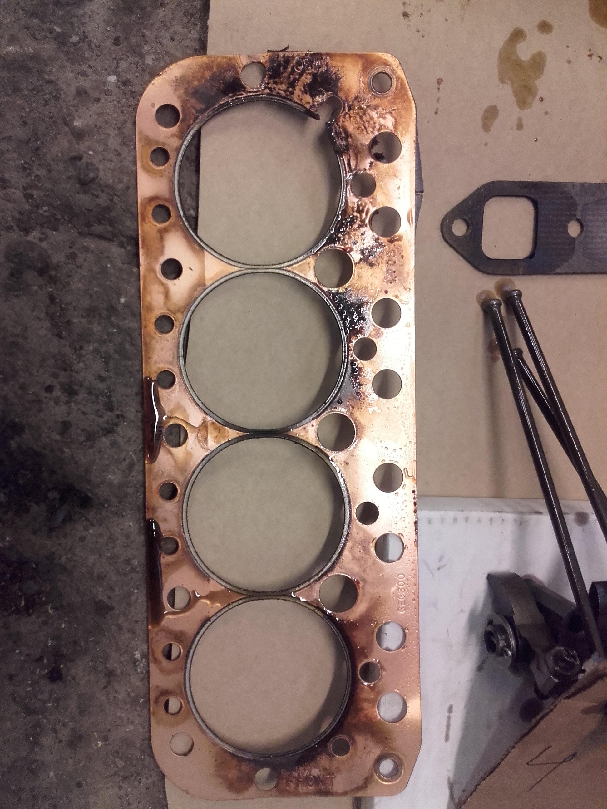

Turbo 69 Kirjoitettu 2. Heinäkuuta, 2019 Kirjoittaja Raportoi Jaa Kirjoitettu 2. Heinäkuuta, 2019 Kiitos tuosta väritaulukosta. Ei turbossa ilmeisesti mitään vikaa ookkaan,tänään hajosi kansipahvi.Meni öljykanavan ja jostain vesitilojen kohdalta.Suurin syy:Momentti avain tullu tiensä päähän,suurin osa pulteista tuntui löysältä avatessa.Tiiviste poikki takapään öljykanavan kohdalta,ikinä ei oo samoin käyny.Savutus johtui ilmeisesti siitä,pako -aukko takapäästä aika mössössä.Outoa,että tulpat hyvässä värissä. Link to comment Share on other sites Lisää jakomahdollisuuksia...
mikke Kirjoitettu 2. Heinäkuuta, 2019 Raportoi Jaa Kirjoitettu 2. Heinäkuuta, 2019 Omasta ei kahta samansävyistä tulppaa löytynyt Link to comment Share on other sites Lisää jakomahdollisuuksia...
Turbo 69 Kirjoitettu 3. Heinäkuuta, 2019 Kirjoittaja Raportoi Jaa Kirjoitettu 3. Heinäkuuta, 2019 Nyt on kansi taas paikallaan ja hyvin toimii.En ole ihan varma,kumpi kävi,jäikö löysälle vai liian tiukalle.Mutta sama tulos näköjään. Link to comment Share on other sites Lisää jakomahdollisuuksia...
