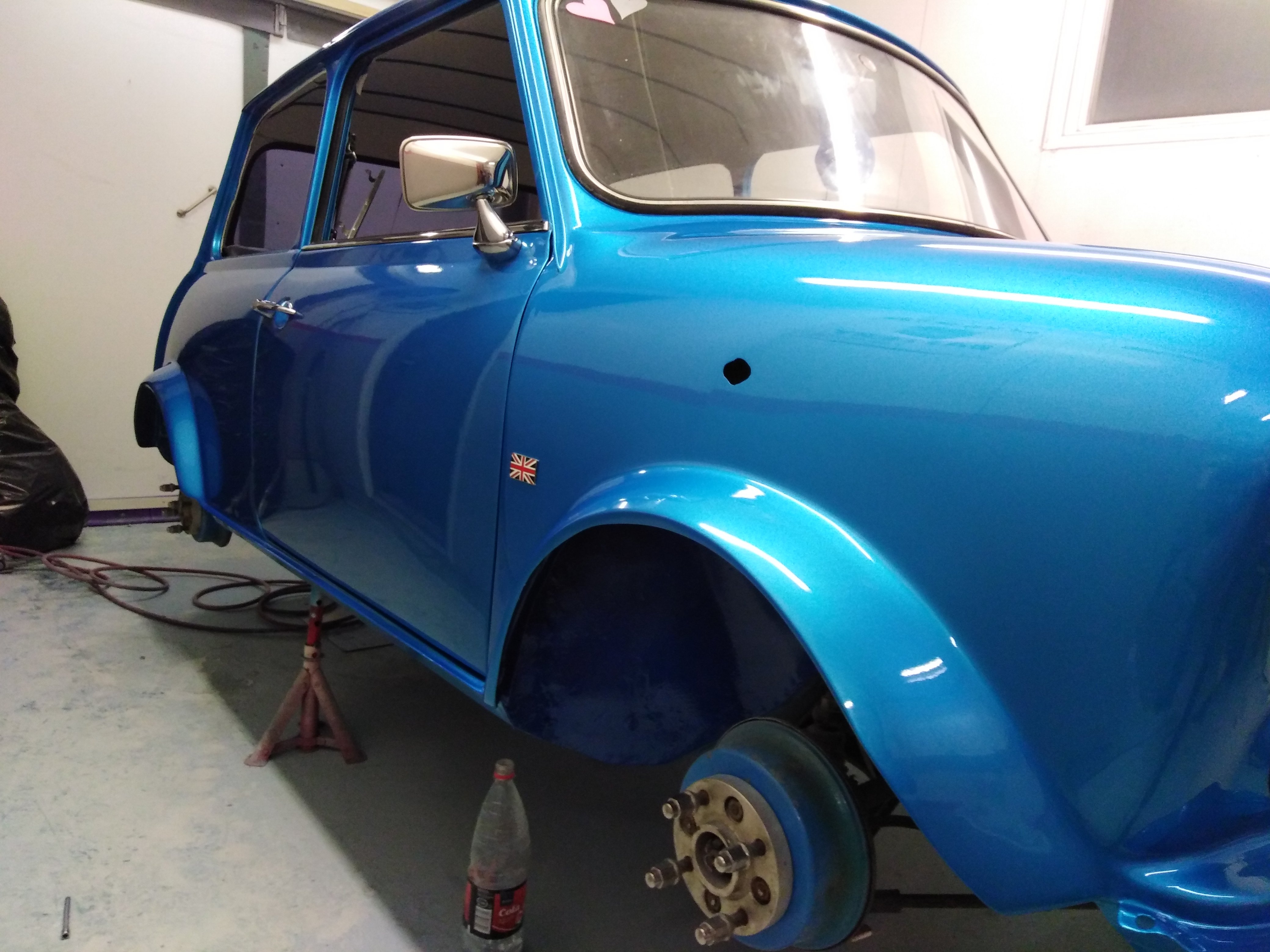

Samuli Koivusalo Posted January 8, 2019 Report Posted January 8, 2019 10 vuotta sitten täyden läpikäynnin saanut "pitolehemä", joka on maannut 3 vuotta liikahtamatta kokee pieniä päivityksiä tänä talvena. Testasin uutta akkurälläkkää ja "vahingossa" lähti kolmiopaloista saumat veks. Meinasin maalata vain keulan, mutta maalasin ja lakkasin puoli autoa samalla vaivalla. Levyjarrut on tulossa ja moottori pitää käyttää auki ja remontoida ainakin osittain. Jokunen vuosi sitten öljynpainemittarin letku lähti irti ja eräs naishenkilö ajoi lähes öljyittä 30kilometriä.... VID_20190106_174730.mp4

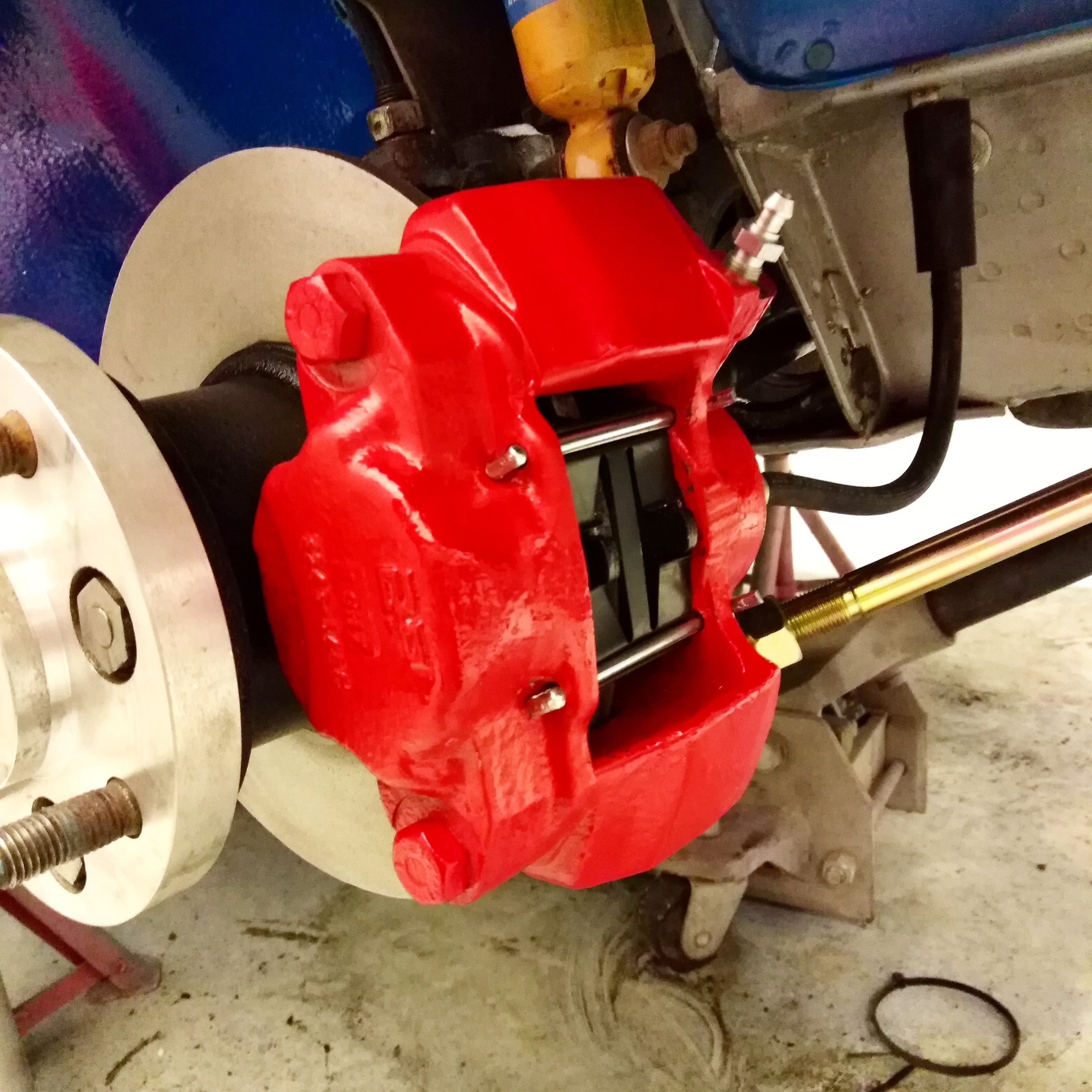

Samuli Koivusalo Posted February 3, 2019 Author Report Posted February 3, 2019 Kun vaan välillä ehtii, niin tulee valmistakin. Tänään oikaistiin levyt sorvissa ja samalla otin jaonmuutos spacereista pois 4mm, että ei tuu pyörä liian tyrkylle. Satulat kunnostin uusilla männillä ja tiivisteillä. Tottakai samalla myös uudet palat ja letkut. Kiitos Mini-77 levyjarru kaupoista
Larry Posted February 6, 2019 Report Posted February 6, 2019 Hyvältä näyttää. Mites nuo spacerit on oikein viritelty kiinni?
Mini1380 Posted February 6, 2019 Report Posted February 6, 2019 1 tunti sitten, Larry kirjoitti: Mites nuo spacerit on oikein viritelty kiinni? Eikös ne nyt ihan auton omilla pulteilla/muttereilla tule kiinni ja on varmaan jakoa muuttavat.
Larry Posted February 6, 2019 Report Posted February 6, 2019 41 minuuttia sitten, Mini1380 kirjoitti: Eikös ne nyt ihan auton omilla pulteilla/muttereilla tule kiinni ja on varmaan jakoa muuttavat. Joo, niin taitaa olla, eli spacerissa pultit johon tulee rengas kiinni. Kun näkyy yleensä olevan niin että pitää vaihtaa pidemmät pultit alkuperäisten tilalle ja sitten vain levityspala väliin ja rengas kiinni
Samuli Koivusalo Posted February 6, 2019 Author Report Posted February 6, 2019 Juurikin näin. Aikoinaan oli itsellä nuo 4x108 tykit ja kaveri on cnc koneistaja. Siitä se ajatus sitten lähti. Eli spacereissa on 4" jako ja 4x108 jako.

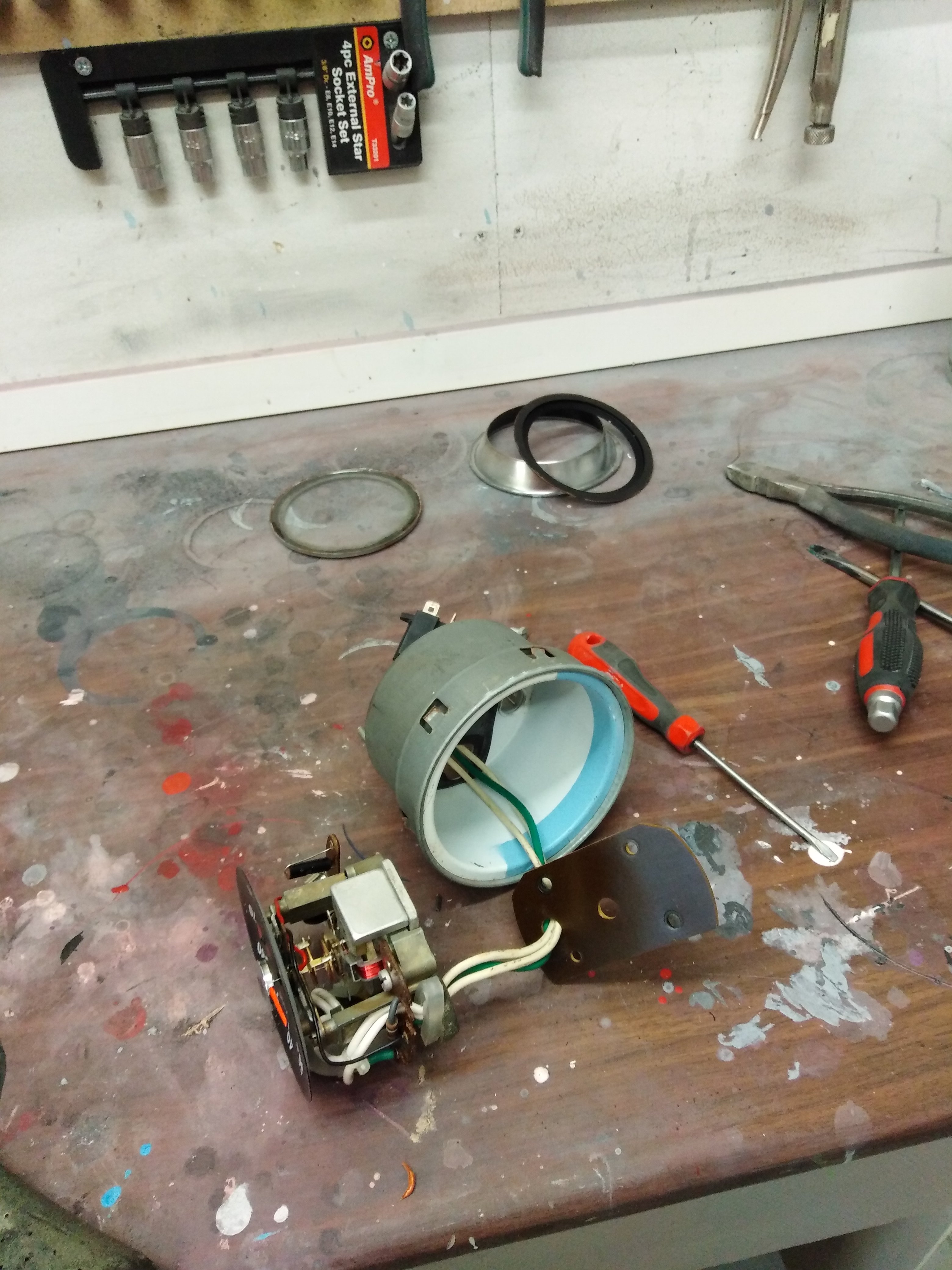

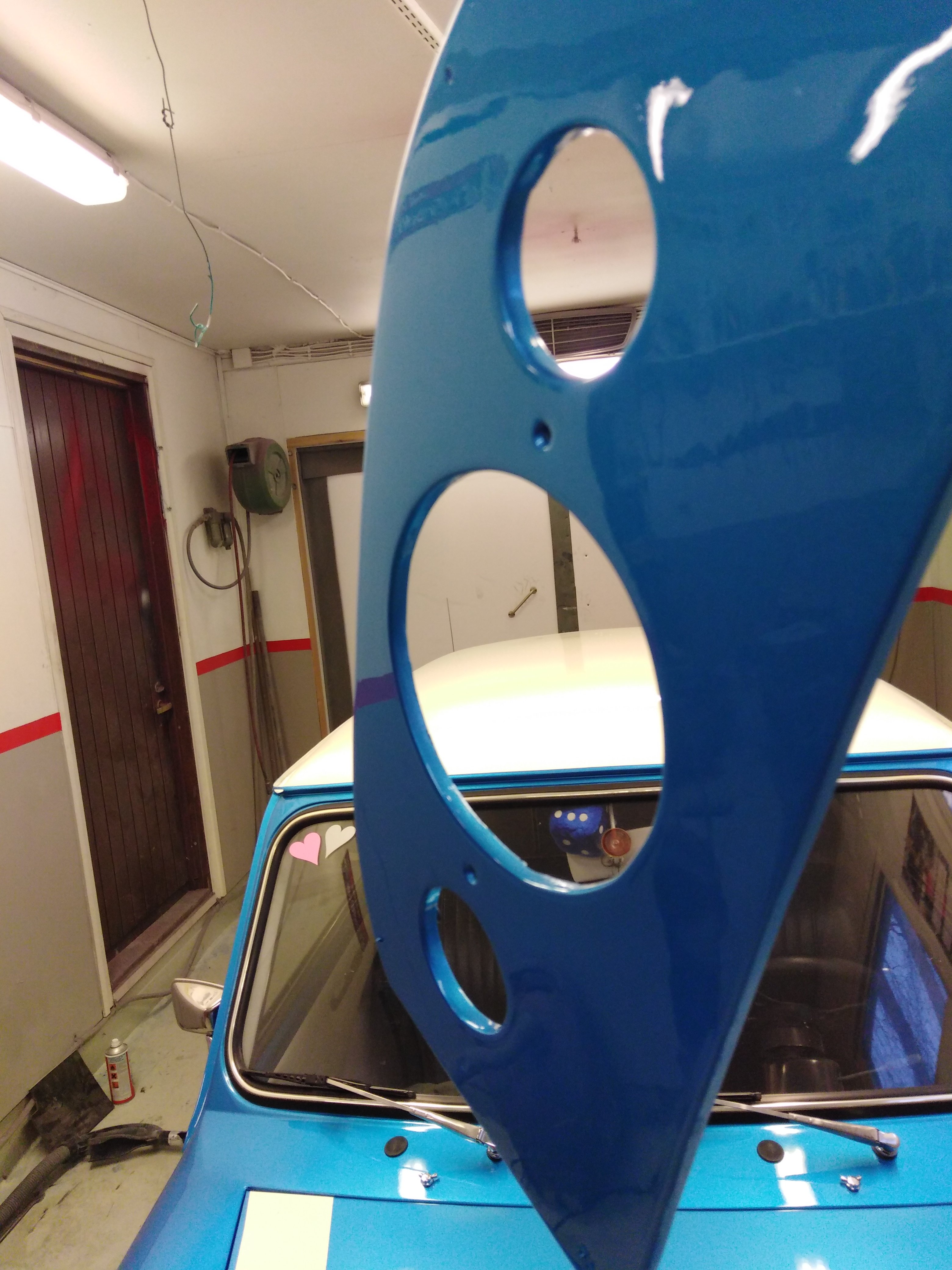

Samuli Koivusalo Posted February 16, 2019 Author Report Posted February 16, 2019 Ulkokuori alkaa olla valmiina kevääseen ja pieni testilenkkikin tuli ajeltua. Uudet levyjarrut toimii mainiosti. Tarttuileva Smithsin kiekkamittari tuli purettua ja putsaria, alkoi jopa toimimaan Kojelaudan ilmettä tuli kans fixattua.
