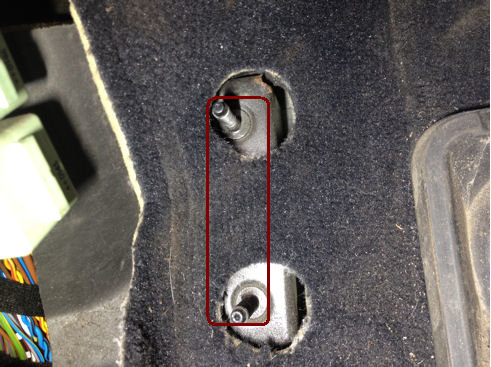

karvalakki Kirjoitettu 15. Elokuuta, 2018 Kirjoittaja Raportoi Jaa Kirjoitettu 15. Elokuuta, 2018 Sehän se kun oikein mitään pultinkantaakaan ei kuskin jalkatilasta heti löytynyt. Vasemmanjalan tuen alla on kaksi hyvää M6 pulttia joiden alle saisi toisen pään, mutta se on liian vasemmalla ollakseen ainoa kiinnityspiste. Mihin lattaraudan toinen pää, siinäpä kysymys ... Link to comment Share on other sites Lisää jakomahdollisuuksia...

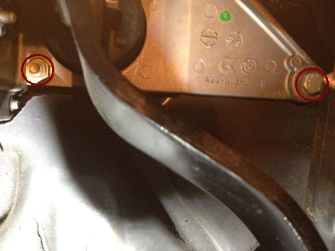

johnny Kirjoitettu 19. Elokuuta, 2018 Raportoi Jaa Kirjoitettu 19. Elokuuta, 2018 jarrupolkimen takana on yksi mutteri ja pultti joita voisi mun mielestä ainakin käyttää ja tarvittaessa ottaa vähän tukea vasemman jalan lepuuttajan alla olevista pulteista jos tuntuu et böijaa turhan paljon. sellaisen kolmijalkaisen kun tekee tarpeeksi paksusta tavarasta niin eiköhän tuo kestä. Link to comment Share on other sites Lisää jakomahdollisuuksia...
karvalakki Kirjoitettu 19. Elokuuta, 2018 Kirjoittaja Raportoi Jaa Kirjoitettu 19. Elokuuta, 2018 Nuo lepuuttajan pultit huomasinkin, mutta nuo toiset jäi huomaamatta. kiitti vinkistä, noinhan se voisi toimia! Link to comment Share on other sites Lisää jakomahdollisuuksia...
