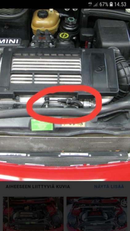

06cooperSr53 Posted May 21, 2018 Report Posted May 21, 2018 Kertokaas tietämättömälle mikä osa kyseessä
Micke Posted May 21, 2018 Report Posted May 21, 2018 Nakutusanturin liitin. Tässä ohjeet sen vaihtoon https://www.pelicanparts.com/techarticles/MINI/79-ENGINE-Knock_Sensor_Replacement/79-ENGINE-Knock_Sensor_Replacement.htm
06cooperSr53 Posted May 22, 2018 Author Report Posted May 22, 2018 Joo tosiaan mun ässän sylinterinkannesta korjattiin tulppien kierteet ku sytytystulpat hyppi pois. Ajoin korjaamolta pois ni moottorivalo sytty ja antaa koodia knock sensor 1 Nyt selvis syy, tuo kyseinen osa poissa... saas nähdä onko koko osa jäänyt pois vai onko lohkon kyljessä kiinni ja vaan yläpäästä irti...
next Posted May 25, 2018 Report Posted May 25, 2018 Se roikkuu piuhat irti siellä alhana. Ei ole uutta remontin päälle sellaiselta joka ei ole montaa noita tehnyt.
06cooperSr53 Posted June 13, 2018 Author Report Posted June 13, 2018 On 25.5.2018 at 11.54, next kirjoitti: Se roikkuu piuhat irti siellä alhana. Ei ole uutta remontin päälle sellaiselta joka ei ole montaa noita tehnyt. Juuri näin oli käynyt
