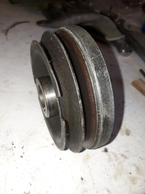

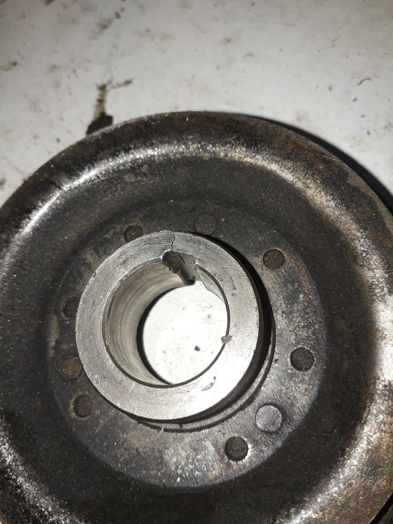

mikke Posted April 8, 2018 Report Posted April 8, 2018 Onko muilla haljennut tällaista, vai onko vaan maanantaikappale? Kannattaako ostaa samanlainen kumivaimennettu vai umpimetallinen?
minorv8 Posted April 8, 2018 Report Posted April 8, 2018 Kiilaura on vähän murjotun näköinen. En ole koskaan törmännyt säröilleeseen hihnapyörään.
Kimi Posted April 8, 2018 Report Posted April 8, 2018 Moi, Briteissä joka päivä on maanantai. Kisapeleissä otetaan toi pelti kokonaan pois. Kuvan mukaan tuo on halki. Hanki uusi. Kumivaimennettu on paras ja peltinen huonoin. /kimi
mikke Posted April 15, 2018 Author Report Posted April 15, 2018 Onko ton hihnapyörän painolla mitään ratkaisevaa merkitystä kun näyttää olevan myynnissä eri painoisia joissa kuitenkin hihnalinja on sama?
Kimi Posted April 16, 2018 Report Posted April 16, 2018 Moi, Massa poistaa värinöitä. Siviilikäytössä vakiviritteisessä ei mitään merkitystä. Peltistä kahdesta osasta niitattua ei kannata laittaa, se on huonoin. /kimi
