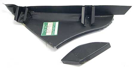

Idefix Posted October 25, 2007 Author Report Share Posted October 25, 2007 Joo se on selvää että pilarin sisään ei kura saa päästä. Eilen tein päätöksen ja leikkasin auki edellisen omistajan tekemät korjauksen. Sikäli hirvitti tehdä se sillä tuulilasin alanurkan laitto oli ehkä ainoa oikeasti onnistunut korjaus, mutta kun sen alla on oikaistu peltitöissä ihan urakalla, niin pakkohan se oli aukaista. Ja hyvä että aukaisin, sillä sekä A-pilariin että se palkki joka toimii oven saranapuolen karmina, oli jätetty täysin avoimeksi. Lisäksi sinne jätetty pelti oli täysin hapanta, joten uuden pellin hitsaaminen poltti vaan reikää viereen. Eli eikun rälläkkä käteen ja kaikki pois. Kuvia tästä tulee tuonne projekti osastoon heti kun saan nurkan valmiiksi. Mutta se mitä oikeastaan kysyn on siis että miten se "filler plate" siellä oikein on. Jos sen laittaa kiinteästi niin että se on kiinni niin sisäpuolen pelleissä että myötäilee ulkoreunasta lokarin muotoja, niin kura ei ehkä pääse suoraan renkaista lentämään sinne, mutta toisaalta se jättää umpinaisen hyllyn moottoritilasta lentävälle vedelle/kuralle. Sillä tuulilasin alapellin ja sisäpuolisten lokaripeltien väliin jää noin 20 mm rako. Oletteko te laittaneet tämän raon myös jollain umpeen? Onko siinä jokin kumitiiviste vai miten estetään veden joutuminen hyllylle? Link to comment Share on other sites More sharing options...
Idefix Posted October 25, 2007 Author Report Share Posted October 25, 2007 Hoplaa... http://www.minimania.com/imagesbig/ms7r.jpg Eli tuolta se näyttää...nyt kun vielä tietäisi että tuleeko se umpinaisesti kiinni, vaiko jätetäänkö sinne valumevedelle jokin poistumistie.... Link to comment Share on other sites More sharing options...

claymad Posted October 26, 2007 Report Share Posted October 26, 2007 Sama kohta itellä edessä ja ajattelin tuon pellin kyllä laittaa umpisaumalla kiinni ja katsoa jos saís jostain sisäpuolelta reijän että voi ruiskuttaa kotelomassaa runsaasti ettei jää vahingossakaan reikiä. Samoin teen kaikki muut kotelot eli sisäpuolelle vaan muutama reikä että kosteus pääsee haihtumaan ja sitten muuten kotelot suojataan massalla. Link to comment Share on other sites More sharing options...
