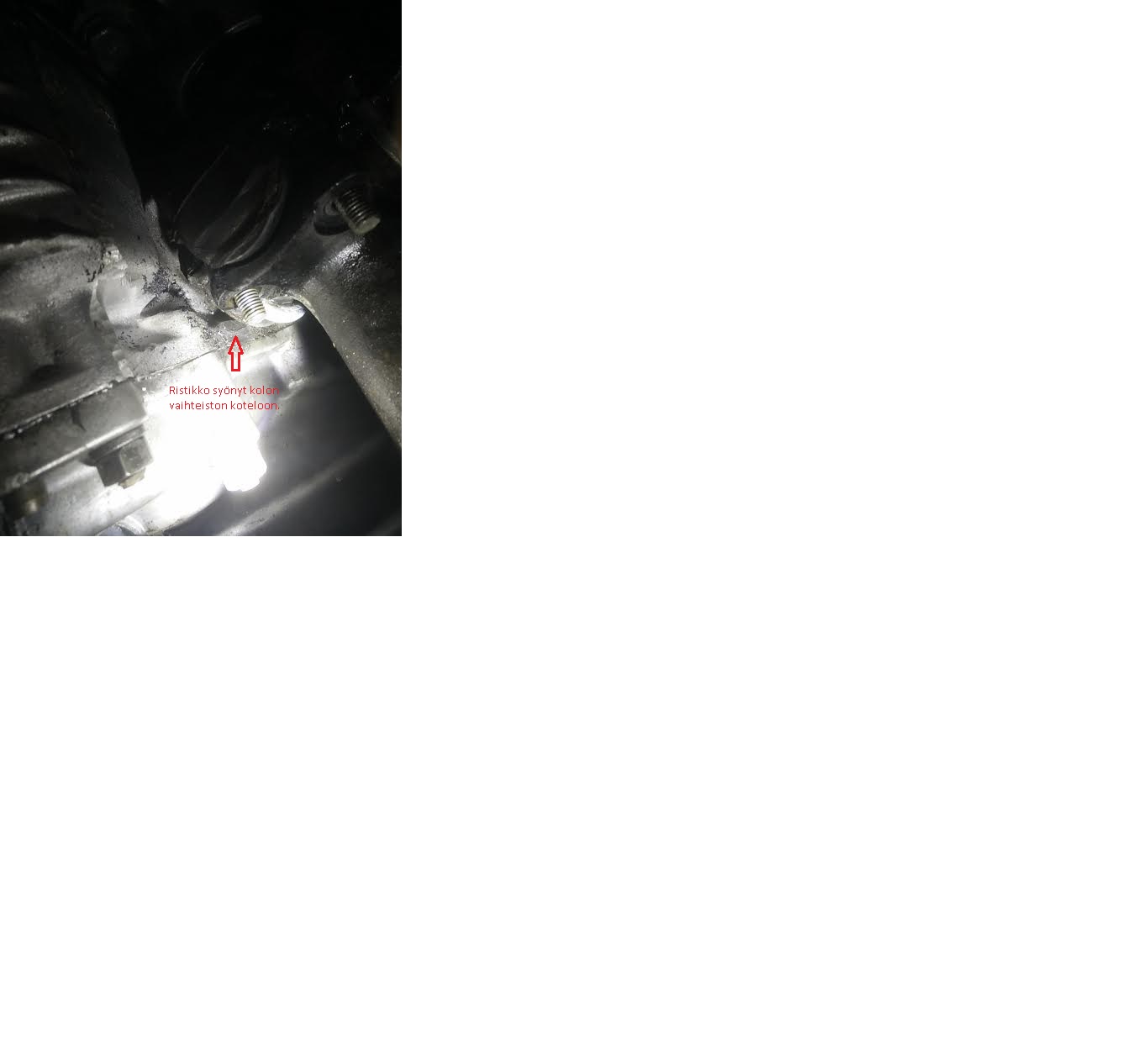

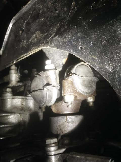

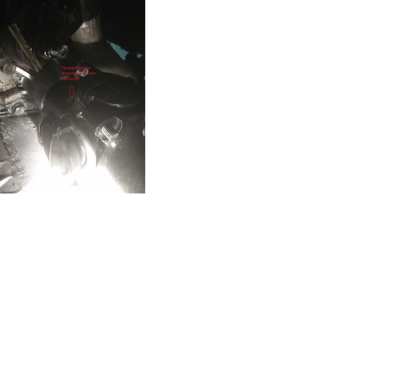

Turbodiesel Posted June 13, 2017 Author Report Posted June 13, 2017 Napsin pari kuvaa, jos vaikka ne selventäisi tuota ekaa hieman sekavaa viestiä. Nostin auton ilmaan ja purin sisempää niveltä hieman, että sain tiivistemassalla liimatun kumitulpan pois boori holkilta. Siinä oli tosiaan vain esim. pellissä olevan reiän tukkimiseen tarkoitettu kumiluttero ja massaa päällä. Lisäksi nivel oli syönyt aika paljon tavaraa pois vaihdelaatikon kyljestä? Oisko tämä normaalia, jos kulunut nivel on vaikka päässyt joskus vatkaamaan itselleen tilaa? Mutta siihen alkuperäiseen kysymykseen eli kuuluuko tällaiset vetarit tämän vuosimallin autoon/tuollaiselle tasauspyörästön boori akselille?
imperial Posted June 14, 2017 Report Posted June 14, 2017 On mahdollista, että 1972 vuosimallisessa on sisemmät nivelet kuulamalliset kumiristikkonivelien sijaan. Aika epätodennäköistä kuitenkin. Oletetaan nyt kuitenkin, että on ollut kuulamalliset ja vaihteensiirto mekanismi on tankomallinen, avoin siirtotanko ja tuettu ylätangolla. Tälle autolle, kuten monelle muullekin tuolloin, saattoi käydä niin, että sisemmän nivelen ja vetoakselin väliin pääsi vettä ja parissa kesässä ruostutti spoorit sileäksi. Siihen loppui meno. En nyt tässä kerro mikä tuon veden kertymisen spooreille aiheutti. Uusi vetoakseli ja sisempi nivel oli hinnoiteltu tehtaan toimesta niin suolaiseksi, että jotain oli keksittävä. Ratkaisu löytyi käytetystä vanhemman mallisesta vetoakselista joita oli yllin kyllin puretuista. Myös vanhemman mallinen ulostuloakselin nivelhaarukka oli käyttökelpoinen, kunhan sorvasi lukkorengasuran sisään oikeaan kohtaan ja tulppasi tiiviisti päädyn kiinni. Juuri tuollaisella metallisella pakkaspropun tapaisella kupilla, jolle sorvattiin oikean mittainen kolo. Sinne vaan kuulamallisen nivelen tilalle, vaikka se saattoi olla vielä ehkä hyväkin. Uusi tai ehjä kumiristikko paikoilleeen ja taas mentiin. Jos autossa on alumiinitunnelimallinen vaihteensiirto, niin perämurikka akseleineen vain on joskus vaihtunut, eikä siihen sopivia pitkiä vetoakseleita ole ollut mitä laittaa ja on tehty ylläkerrottu operaatio. Vielä sanoisin, että tämä on aivan toimiva ratkaisu jos kaikki on tehty oikein ja tuollaista tehtiin tosiaan vaan kipeää saaneelle puolelle, eikä mikään ihme jos tuollaisen näkee vieläkin, että on kumiristikkonivel toisella puolella. Kuvasta näkee, että u-pulttien mutterit ovat vedetty liian kireälle ja tuo jos mikä särkee koko höskän alta aikayksikön. Pitänee laittaa seuraavaksi tänne tuon oikeat asennusohjeet.
