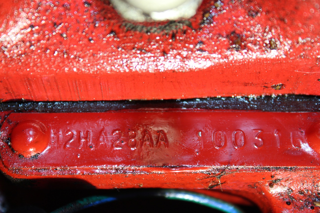

Bosse Posted September 4, 2016 Report Posted September 4, 2016 Meillä on kesällä hankittu vm -81 Mini 1000 johon on jossain vaiheessa vaihdettu moottori isompaan 1275 moottoriin. Koitin verkosta koodin perusteella löytää vastauksen siihen mikä moottori on kyseessä mutta en onnistunut. Ehkä täällä nappaa? Mottorin koodi on 12HA 28 AA 12HA viittaisi Austin Metro/Maestro 1275cc moottoriin jostain 85-95 väliltä. Mutta tuo sitä seuraava 28 AA ei löydy mistään. Neuvoja?

Bosse Posted September 6, 2016 Author Report Posted September 6, 2016 Kiitos. Hyviä lisätietoja. Moottorin koko nro on 12HA28AA 100316 (en ensin huomannut tuota viimeistä kuutosta). Kuva tässä: En itsekään ole onnistunut juuri tuota "28" numeroa kohdistamaan mihinkään. Kiinnostaisi tosiaan tietää teho, kompressio, yms. yms. tiedot.
