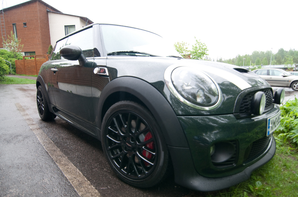

holkki Posted April 12, 2016 Report Posted April 12, 2016 Countryman... ;D , Noo, tuossa mun "R56 bilstein b12"- keskustelussa on muutama kuva Eibach-prokit jouset ja Bilstein B8 iskarit combosta mun MCS:n alla, madaltuu ihan siedettäväksi. Katselin Google-kuvia ennen asennusta myös pelkistä jousien vaihdosta ja siellä olevat autot olivat kutakuinkin yhtä matalia elikkäs aivan hirveästi tuo B8 tolppa ei ole lyhyempi. Joo, luulisi , ettei vakio-sport alustan iskareita "syö" ihan hetkessä, muttei kokemusta...

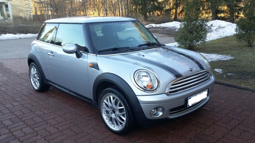

todeveni Posted April 12, 2016 Report Posted April 12, 2016 Tossa on mun exä vakioalustalla. Kyllähän se melko korkea on. Vaihdatin H&R 30mm madallusjouset, eikä ne nyt menoa ainakaan haitanneet. Budjettiautoon budjettivarusteet.
