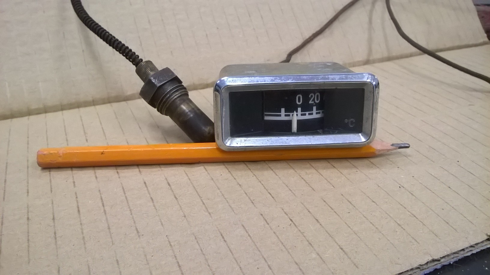

LeeHarvey Posted January 3, 2016 Report Posted January 3, 2016 Tarve kapillaariselle lämpömittarille, joka toimii. Kuvan mukainen olisi ihanne, mutta muutkin passaisi. Oma toimii, mutta näyttää turhan paljon pieleen. Tallissa ei ole pakkasta sisällä. Tatu o4oo 2882o5
koirankoppi Posted January 4, 2016 Report Posted January 4, 2016 Moro Minulla oli Vanissa samanlainen ja näyttämä oli muistaakseni samansuuntainen "kylmänä". Kokeile toimintaa kattilassa, voi olla että oikeasti näyttää toiminta-alueella ihan Ok? Näitä pystyy kyllä osaava mittarinkorjaaja korjaamaan. Palanto Tampereella aikanaan,niin kauan kun vanha Palanto oli remmissä. Siellä kuitenkin edelleen laitteet näitten korjaukseen ja täyttöön.
LeeHarvey Posted January 4, 2016 Author Report Posted January 4, 2016 Testattu on ja näyttää noin 20 astetta liian vähän läpi linjan. Itseä ei tietysti haittaisi, kun sen tietää, mutta voisi aiheuttaa lainaajalle ylläreitä.
koirankoppi Posted January 4, 2016 Report Posted January 4, 2016 Jos virhe on kautta linjan, niin näyttöä tod.näk pääse säätämään. Voihan sitä tutkia, ei menetäkään mitään.
LeeHarvey Posted January 4, 2016 Author Report Posted January 4, 2016 Prässätty kiinni. Availen sitten, jos ei toimivampaa löydy.
