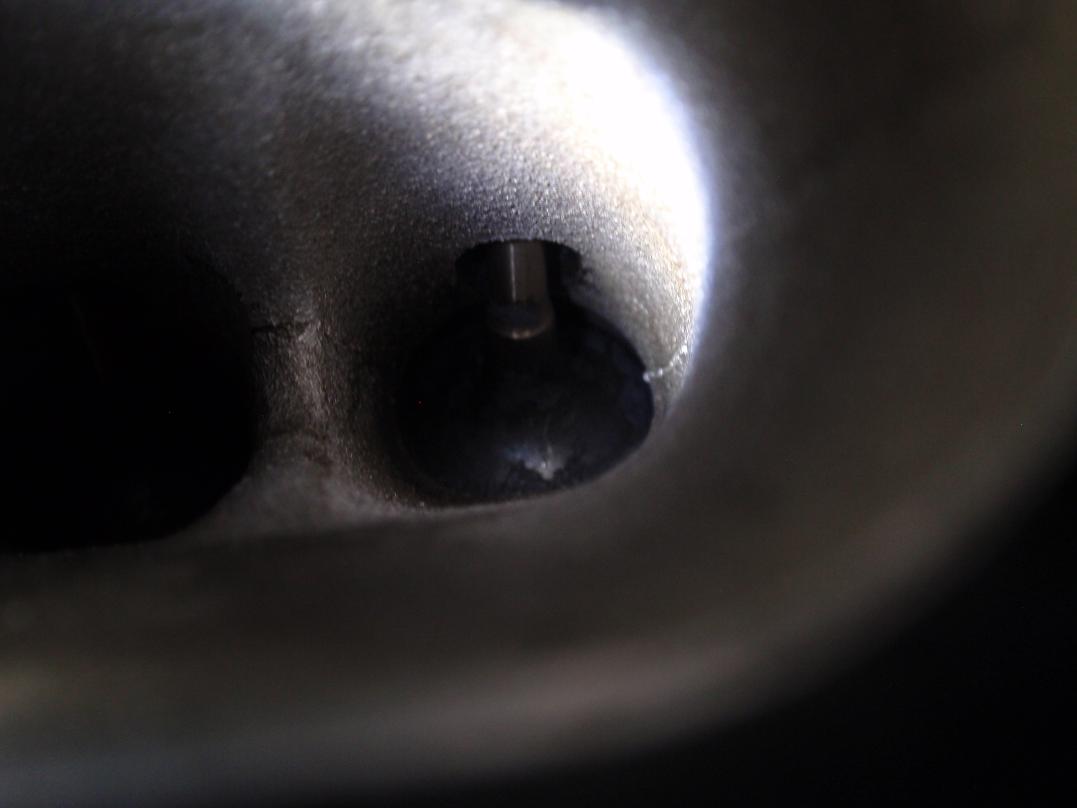

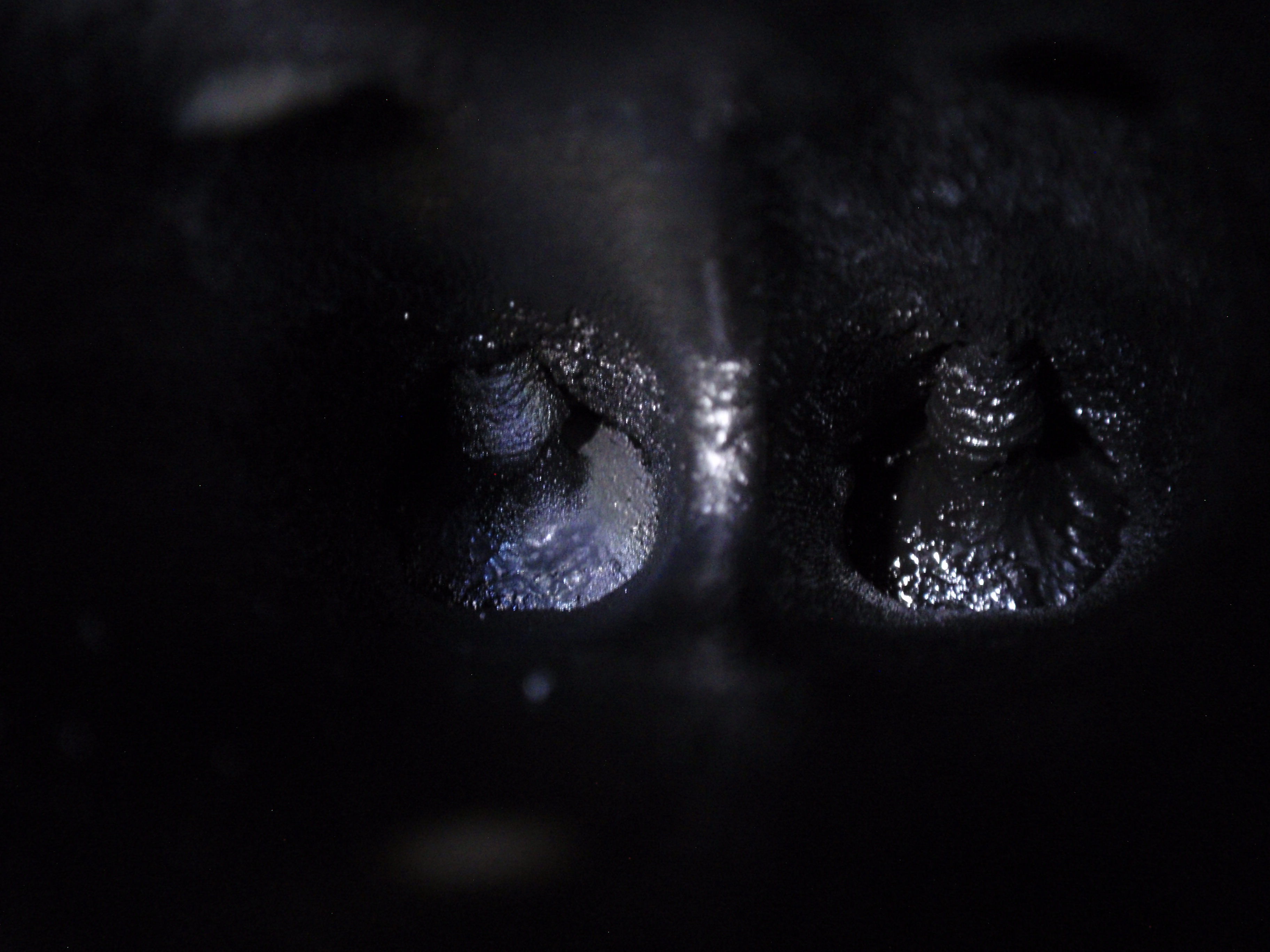

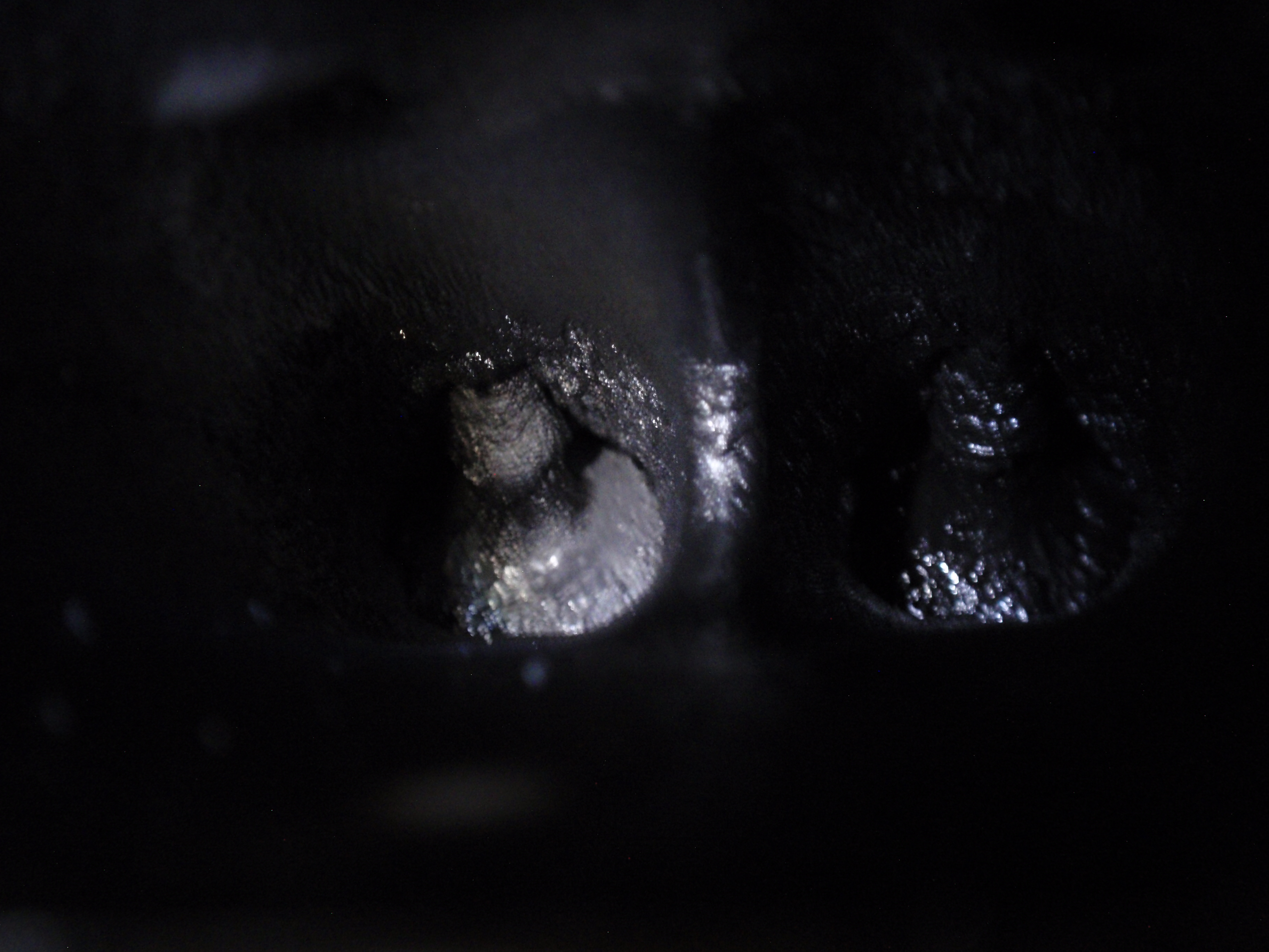

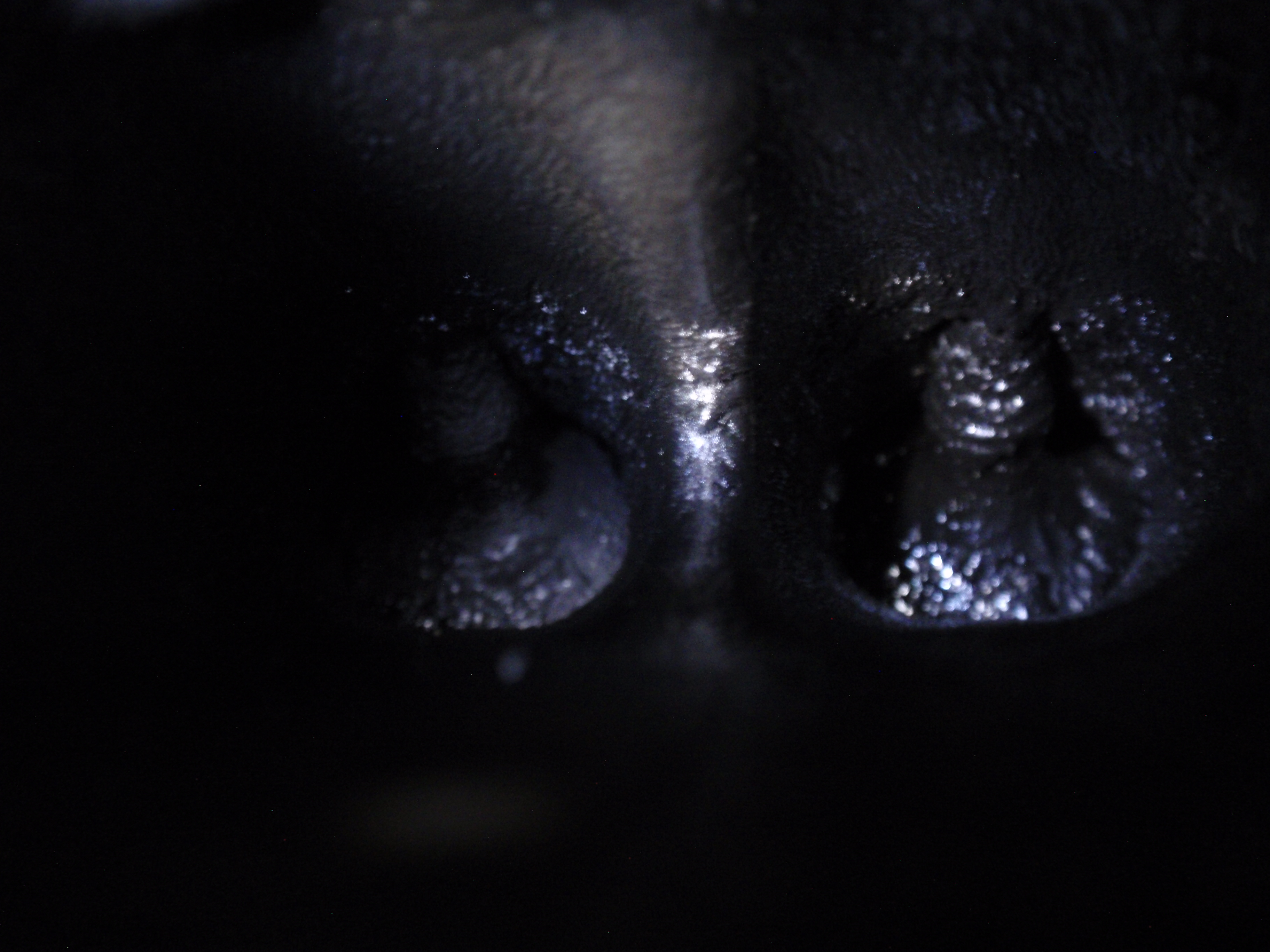

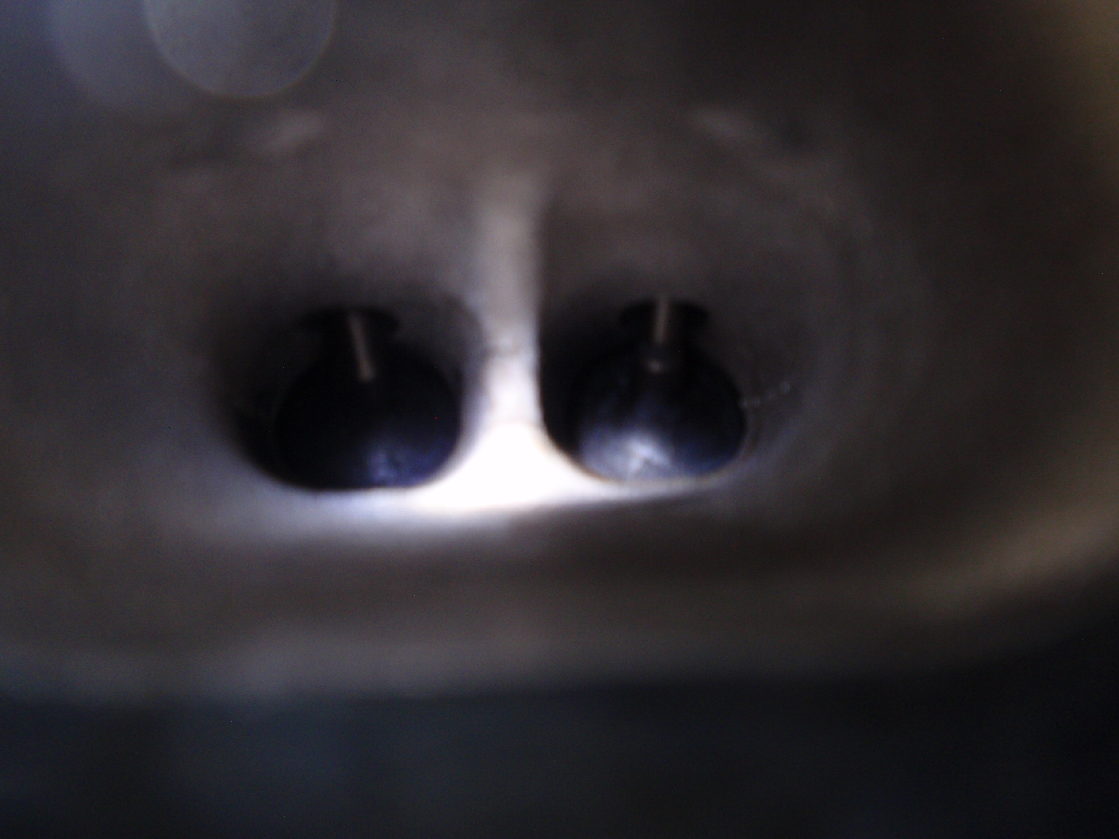

No,nyt on lomalla tehty "hommia",MCS imusarja/imukanavat/imuventtiilit puhdistettu! Jossain ulkomaan foorumilla joku oli kysynyt, kauanko homma kestää, ja vastattu" It takes Sunday!"No sen voi ymmärtää miten tahtoo,mulla meni kaikkine ongelmineen +6h.Purku peruskauraa,ilmanputsari kotelo letkuineen,ahtoputkia,imusarja kaasuläpän kanssa irti.Puhdistus operaatioon halpa aseen puhdistussetti,lasten hammasharja,rättejä ja liotukseen käytin tiivisteenpoisto ja egr puhdistusspraytä.Kun purku on tehty,puolat+tulpat pois ,apukuskin puolen rengas pois ja pyöränkotelosta 18 mm hylsy+jatkolla kääntämään kampiakselin hihnapyörän mutterista imuventtiilit kiinni. 1 ja 4 sylinterin ja 2,3 sylinterit voi tehdä samalla kertaa.Imuventtiilien ollessa kiinni,pesuaineet kanavaan,harjalla mekaanista irroitusta.Sen jälkeen rätti kanavan päälle ja paineilmalla puhaltaen hiili/öljypaska pois kanavasta,ei sylinteriin!Seuraavaksi ko.sylinterin imuventtiilit täysin auki ja seitipinnan/venttiilin puhdistusta,liuottamiseen käytin egr puhdistusspraytä( voi suihkuttaa ohjeen mukaan käynnissä olevaan moottoriin) ei pitäisi vahingoittaa esim lambdaa,kattia yms´.Venttiilien ollessa auki,paineilmaa tulpan reijästä ja taas rättiä imukanavan eteen suojaamaan konehuonetta, sonta lentää! Toisto on opintojen "Äiti", ei lähde kerralla.Minä tein n.4-5 kertaa/kanava.Hommaan löytyy seikkaperäiset ohjeet North american motoring/forum/2 generation/how to do/R56 carbon build- up cleaning.Muutama bugi ohjeissa on,imusarja on kiinni 5+1 pultilla ,yksi löytyy ko.pyöräkotelosta kurkkaamalla ja konetta kannattaa pyörittää käsin, ei startilla.Ja että kannattiko? KYLLÄ! kuvat tulee perässä,mutta veikkaisin että tein homman "viime" tipassa...oli nykimistä voimakkaasti kiihtyttäessä,pätkimistä,myös välillä tyhjäkäynnillä.Nyt veto puhdasta ja käy nätisti,tietysti tuntuu tehokkaamalta persdynossa!Ongelmitta tämäkään ei mennyt,"yökokoonpano" vaati veronsa!Aamulla piti lähteä paippisten kokoontumiseen,perke... syttyi keltainen moottorihäiriön merkkivalo.No launtaiaamuna kylästä etsimään testeriä,"mikä vikana"? löytyi,ahtopaineen ohjaus häiriö=irti jäännyt alipaineletku imusarjan alla!"If you get any check engine lights or messages,recheck ALL hose connections and electrical plugs" ,viimeinen lause ohjeessa...Lisätietoja saa kysymällä!
