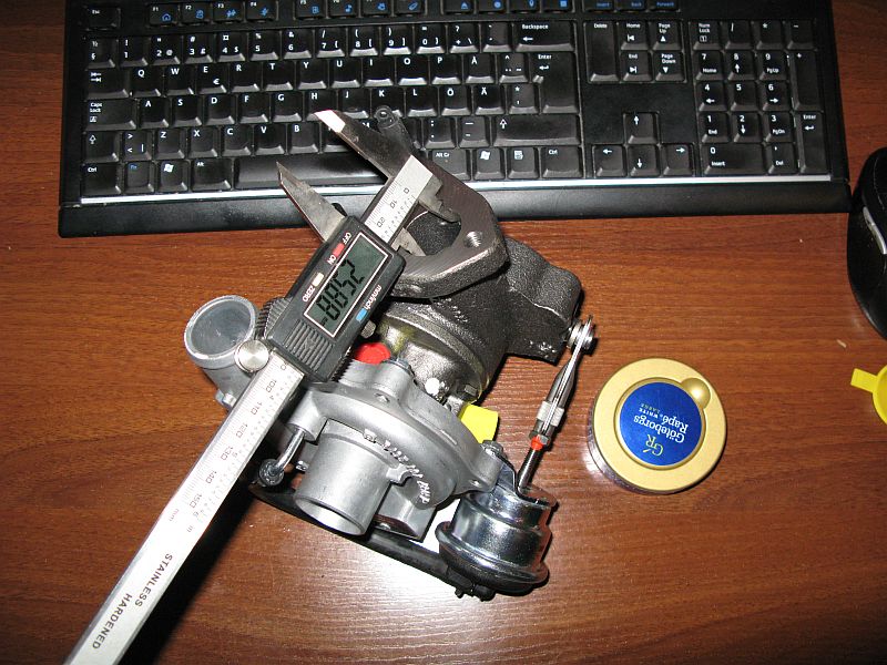

Garretin T2:sta oli aikomus tunkea pellin alle (5 gt renuissa käytettyä), sitä mikä pitäs sopia pellin alle ilman isompia hitsaus töitä. Tehoista ei uskalla puhua, kunhan ensin saisi toimivan paketin. Saishan tuo herätä kohtuu ajoissa ettei tarvi silmät kiinni polkea ylikierroksille ja pelätä että herääkö vai kilahtaako, vaikka saattaahan siinä niinkin käydä. Ajattelin että kun joillakin on enempi kokemusta näistä niin kuunnellaan kommentteja ja mielipiteitä. Että eri näkemyksiä/kokemuksia saa esittää, kiitoksia vain.

5 GT renun ahdin ei ole ihan katastrofi, mitä osa tuon aikakauden tuotoksista on. Arvioisin että perus suht vakio 5reikäsellä koneella 140hp luokkaan pystyvä ahdin. Tehoista on vähän pakko puhua ennen koneen rakentamista, koska tehotavoite tosiaan vaikuttaa kaikkeen. Mutta en itse laittaisi tollaista kivikautista ahdinta ellei olisi pakko, samalla vaivalla laittaa jonkun modernimman. Uudet ahtimet ovat järjestäin pienempiä ja parempia joka suhteessa.

140hp moderni ahdin... Oletuksessani lähdetään siitä liikkeelle, että kone on suht normaali Minin orkkis kone. Tästä johtuen se moottori ei hengitä hirveen hyvin 140hp luokassa enää, vaan joudutaan vähän jo pakottaan kunnolla sitä ilmaa sinne moottoriin (verrattuna nyt uusiin 4 ja 5venttiilikansiin). Garretin GT15 sarjan ahdin voisi olla aika bueno eikä pitäisi loppua kesken, esim VW 1Z/AHU moottorista löytyisi semmoinen hyvillä/perinteisillä turbiini ja kompurapesillä.
Jos tehotavoite olisi lähempänä 100hevosta, niin lähtisin koittamaan tuota KP35:sta minkä minäkin laitoin suht paljon Miniä vastaavaan Mungan koneeseen. Pitäisi herätä hieman tyhjäkäynnin yläpuolella ja tulisi aika makea käyttöauton moottori. Koko on todella pieni, se melkein hukkuu Mininkin konetilaan. Vielä kun saisi paikoilleen ja pääsisi mittaamaan pakopaineita ja turbiinipuolen riittävyyttä, niin voisi spekuloida saisiko tuota riittämään pidemmälle vaihtamalla hieman isomman kompuran. Nyt kompurapuoli rajoittaa saatavat tehot tuohon 100hepan lukemiin laskelmien perusteella. Tämän kokoluokan ahtimet kun ei luonnollisestikkaan ole hirveän harrastettuja pelejä, niin käytännön kokemusta löytyy paljon huonommin kuin noista isommista ahtimista.
