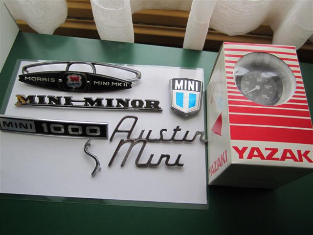

koirankoppi Posted November 23, 2011 Report Share Posted November 23, 2011 Mulla olisi Uusi jostain 70-luvulta oleva kapillaariputkimittari Minin sovitteella. Tosin Yazaki merkkinen, mutta niitäkin kyllä jälkiasennettiin Mineihin. Kuvassa oikealla laatikossaan. Jos kiinnostaa, soittele. P.0400 334084 Link to comment Share on other sites More sharing options...
salmin23 Posted November 23, 2011 Author Report Share Posted November 23, 2011 Kiitos paljon avusta! Aina sitä oppii uutta :) Kiitokset myös mittaritarjouksesta. Jätän kuitenkin tällä erää mittarin asentamatta. Sen sijaan tarvitsisin alkuperäisen termostaattikotelon. Sattuuko kellään olemaan ylimääräistä? Näköjään noita uutenakin kyllä saa... Link to comment Share on other sites More sharing options...
