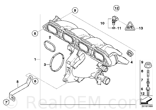

JPTT Kirjoitettu 23. Tammikuuta, 2010 Raportoi Kirjoitettu 23. Tammikuuta, 2010 Huikko kirjoitti: Sama juttu täälläkin silloin kun vika ilmeni. Maksimiajan mitä taloyhtiön kello antoi aikaa (2h) oli lämmitys päällä. Kiikuta se sinne huoltoon vaan ja sano, että imusarja jäätyy- tahdot uuden mallisen. Auto katsottu tänään pääkaupunkiseudulla. Vikakoodin mukaan kaasuläpän moottori jumissa = jäässä, tosin "vain" kerran. Vaikuttais olevan totaalinen tyyppivika, kun automyyjäkin asiasta puhui, vaikka ei edes tiennyt, millä huoltokäynnillä olin. Ilmeisesti näitä jäätyneitä cooper ässiä on ovella jonoksi asti... Jos vika toistuu, vaihtuu osia. Imusarjassahan tuo läppä on, eli vaihtuuko läpän mukana myös jotain muuta? Myyjän mukaan ongelmaan "auttaa" se että käyttää autoa välillä lämpimässä hallissa... lämppäri ei auta, koska vika johtuu vesihöyryn kondensoitumisesta väärää paikkaan jonka jälkeen osia jämähtää jäähän / auton softa reagoi kelivaihteluihin allergisesti. Eipä naurata, jos työmatka on taivasalta taivasalle. Ja ulkonahan noilla autoilla ajellaan, eikä parkkihalleissa... Nostamalla kissa reilusti pöydälle on valmistajan pakko parantaa laatua. Olipa hyvä että tuli kunnon pakkaset näin takuuaikana. :) Kartiohihna tsekattu, ei mitää ihmeellistä. Vaihto hihnalle 50 tkm välein kuulemma.
Guest Huikko Kirjoitettu 23. Tammikuuta, 2010 Raportoi Kirjoitettu 23. Tammikuuta, 2010 Vika ei välttämättä toistu enää tänä talvena. Onko ensi talvenakin takuu voimassa vielä? Kyllä täällä päässä riitti yksi kerta siihen että auto jäi sinne ja oli lähes 2 viikkoa sijaisauto alla. On niillä tiedossa tuo ongelma. Samoin on Peugeot-leirissä. 308:ssahan on GT-versiossa sama kone ja se tekee aivan samaa nyt talvella. Omani kun hain pois, sanoivat että oli edellisellä viikolla tullut 2 MCS:ää samasta syystä takuuseen. Minulla vika ilmeni sunnuntaina, koska viikolla minulla on se työpaikan päässä lämpimässä hallissa. Kävi säkä. Säkä loppuu 4.3.2010 tehdastakuun myötä, mutta se on sitten toivottavasti jonkun muun ongelma siinä vaiheessa. Ostan jonkun niin perusauton kuin rahalla saa (lada niva 8)) ja haen Lamm-avominin harrasteautoksi saksasta :P
Guest Huikko Kirjoitettu 28. Tammikuuta, 2010 Raportoi Kirjoitettu 28. Tammikuuta, 2010 Jaahas...uusi imusarja yms ei sitten korjaakaan tuota ongelmaa. Tänään hesasta lähtiessä sama juttu. 45min käynnistelin uudelleen pienien taukojen kanssa, jonka jälkeen jäi käymään normaalisti. Sen jälkeen suorinta tietä Tampereelle Autokeskuksen huoltoon. Huollossa niillä oli jo yksi sisällä samanlainen johon oli vaihdettu jo kerran uuden mallinen imusarja jonka piti korjata ongelma. Tuli ihan selkeä pyyntö että MAHDOLLISIMMAN moni veisi nyt auton huoltoon tämän vian vuoksi, että saataisiin tehtaalle maksimimäärä vikailmoituksia. Muuten tälle asialle ei todennäköisesti tulla koskaan tekemään mitään. Se riittääkö koko suomen MCS-kanta edes riittävään otantaan, että tehdas reagoi asiaan jotenkin on sitten toinen juttu. Uusi imusarja ei jäädy niin helposti, mutta jäätyy kuitenkin. Oli tasan viimeinen kerta kun mun aikataulut kusee jonkun saksabrittipaskan takia. Vaihdan tuon taikapapuihin tai paketilliseen merisuolaa kun oikein kunnolla menee hermot 8) Taas ajellaan Hertzin laina-autolla. Todennäköisesti "kevääseen saakka" kuten huoltomies asian ilmaisi.
JPTT Kirjoitettu 28. Tammikuuta, 2010 Raportoi Kirjoitettu 28. Tammikuuta, 2010 Hyvä tietää. Imusarjan vaihto siis nokkaketju tyyliin ns. quick fix, but not a solution. Taitaa vaatia saattolämmityskaapelin vetoa imuputkiston ympärille yhdistettynä lohkolämmittimeen... :D Defan poijjille tuotekehitys käyntiin. Tilanpuutten takia lohkolämmitin on siis näemmä aivan väärässä paikassa. Tietysti kaupungilla ei auta, jos pysähtyy jonnekin pariksi tunniksi. Ranskalaisissa autoissahan talviongelmat korjataan vielä tänäkin päivänä asentamalla pahvi/suoja syylärin eteen, kuten fiatiin joskus 70-luvulla. Ilmeisesti one, cooper ja cooper d toimivat talvella kuin kello?
Guest Huikko Kirjoitettu 28. Tammikuuta, 2010 Raportoi Kirjoitettu 28. Tammikuuta, 2010 Ei ole tullut kuin MCS:ää huoltoon tuon ongelman vuoksi. Ei tuota oikein voi millään lämmitysvastuksella korjata. Katseltiin rakennetta tänään aika tarkkaan huoltovastaavan kanssa. Huohotinputkesta nouseva lämpö riittää jäädyttämään auton sillä aikaa kun se on pysäköitynä. Käynnistäessä on sitten ongelma valmis, eikä siinä kohtaa enää lämmitys auta. On ihan oikeasti aika todennäköinen arvio että "voivoi" on tehtaan ainoa vastine tähän ongelmaan. Mutta nyt on mahdollisuus vaikuttaa asiaan viemällä oma auto huoltoon juuri tästä syystä ja juuri nyt! Peugeot-leirissä on sama itku päällä. Uuden roadsterin maahantuontiakin kuulemma harkitaan koska siinä on sama kone. Pösöllä sentään lähti tiedoite auton omistajille ongelmasta, sekä uuden auton tilanneille. JCW-kone ilmeisesti ei jäädy tai sitten kukaan ei aja suomessa sellaisella talvella. Jos se ei oikeasti jäädy tässä on oiva paikka vaatia joukolla Worksin palikoita koneeseen :) ---uni seis--- :P

Guest Huikko Kirjoitettu 29. Tammikuuta, 2010 Raportoi Kirjoitettu 29. Tammikuuta, 2010 Huohotin tulee klemmarilla 4 kiinni tuohon kaasuläpän yläpuolelle.
JPTT Kirjoitettu 29. Tammikuuta, 2010 Raportoi Kirjoitettu 29. Tammikuuta, 2010 Suoraruisku koneissa on huohottimen tukkeutumisongelmia ollut tai öljyn "tulvimista", koska imukanavaan ei enää syötetä bensaa puhdistamaan öljyhuuruja vaan bensa menee suoraan palotilaan. 2010 MCS mallissa on bmw:n kaasuläpätön kansi. Ts. kaasuläpän virkaa hoittaa venttiilit. Ilmeisesti silloin näistä ongelmista päästään eroon ja aiemmista malleista sitä ei todennäköisesti enää korjata?
