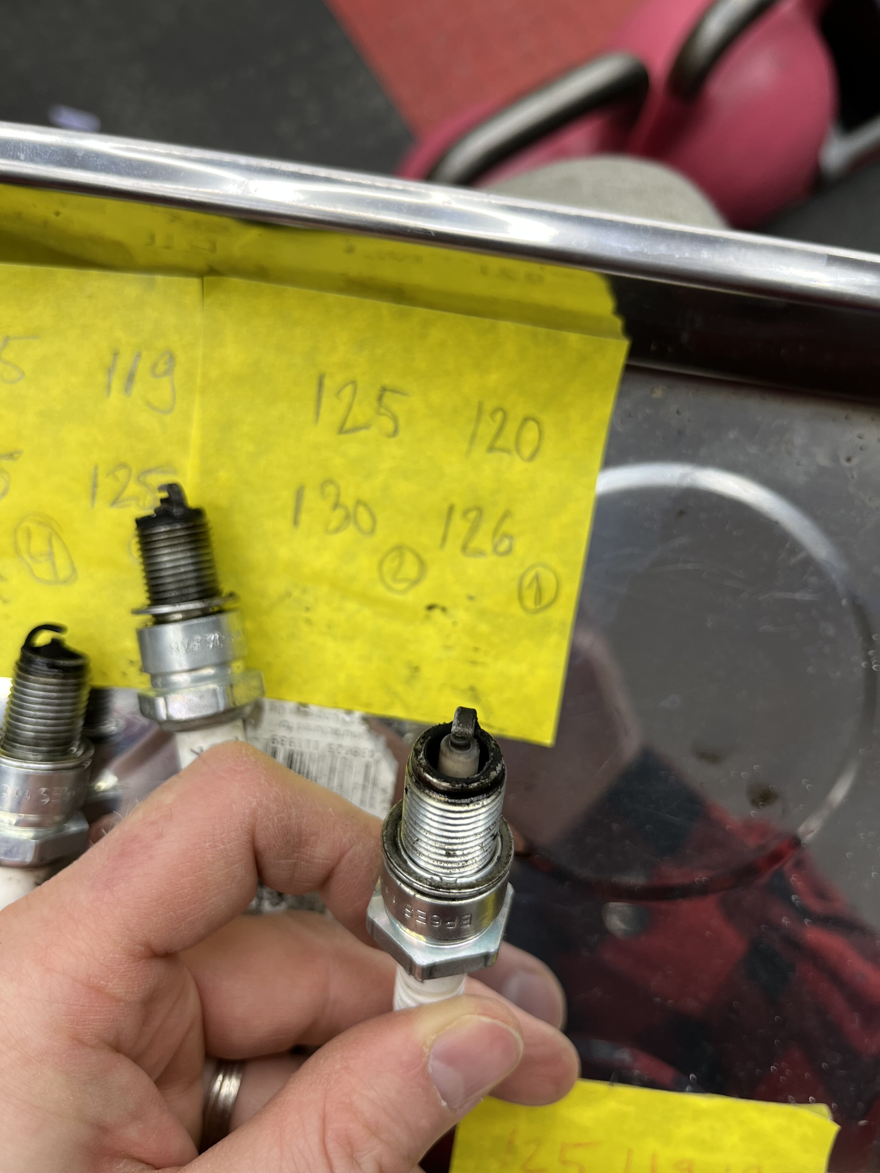

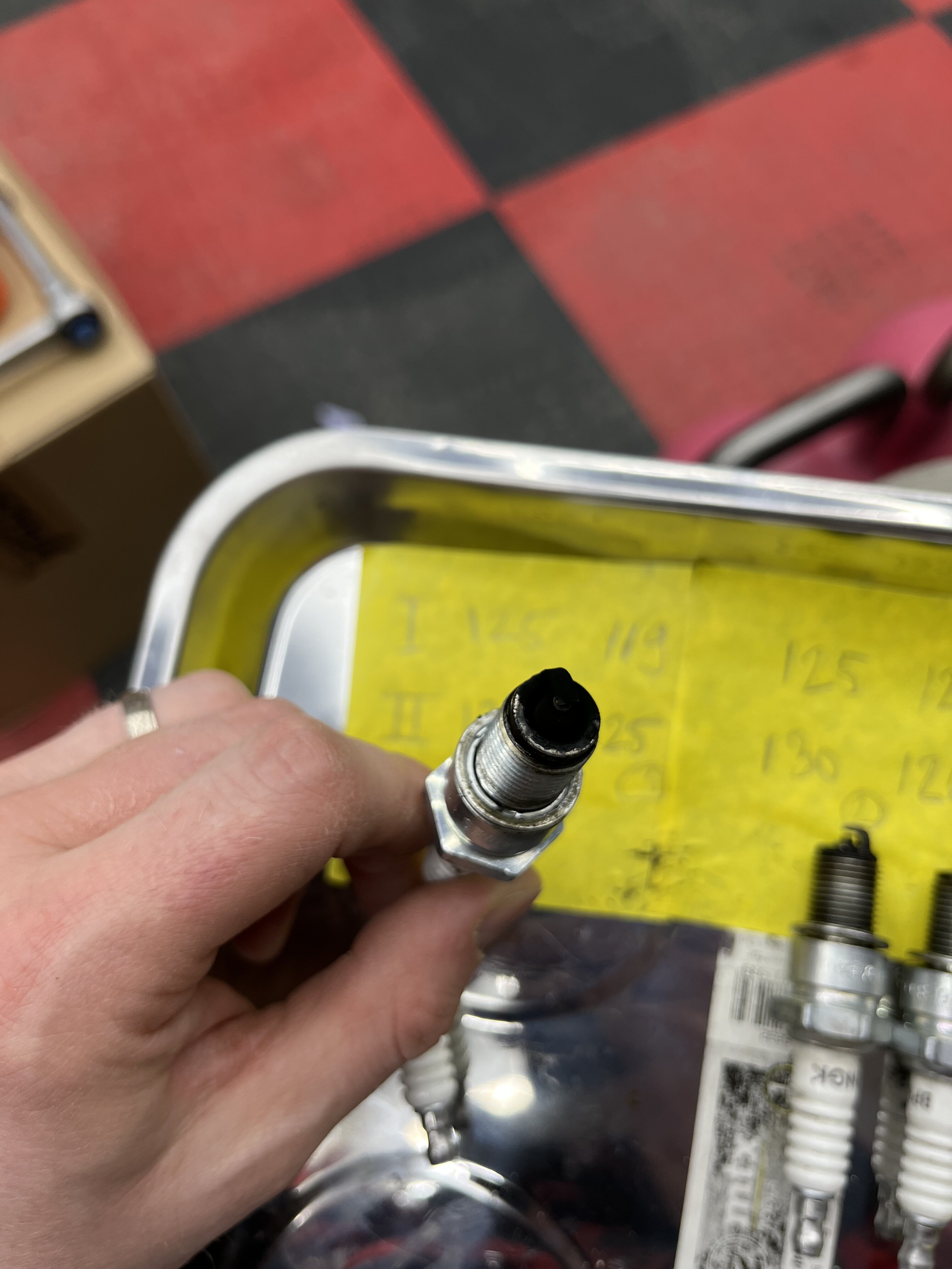

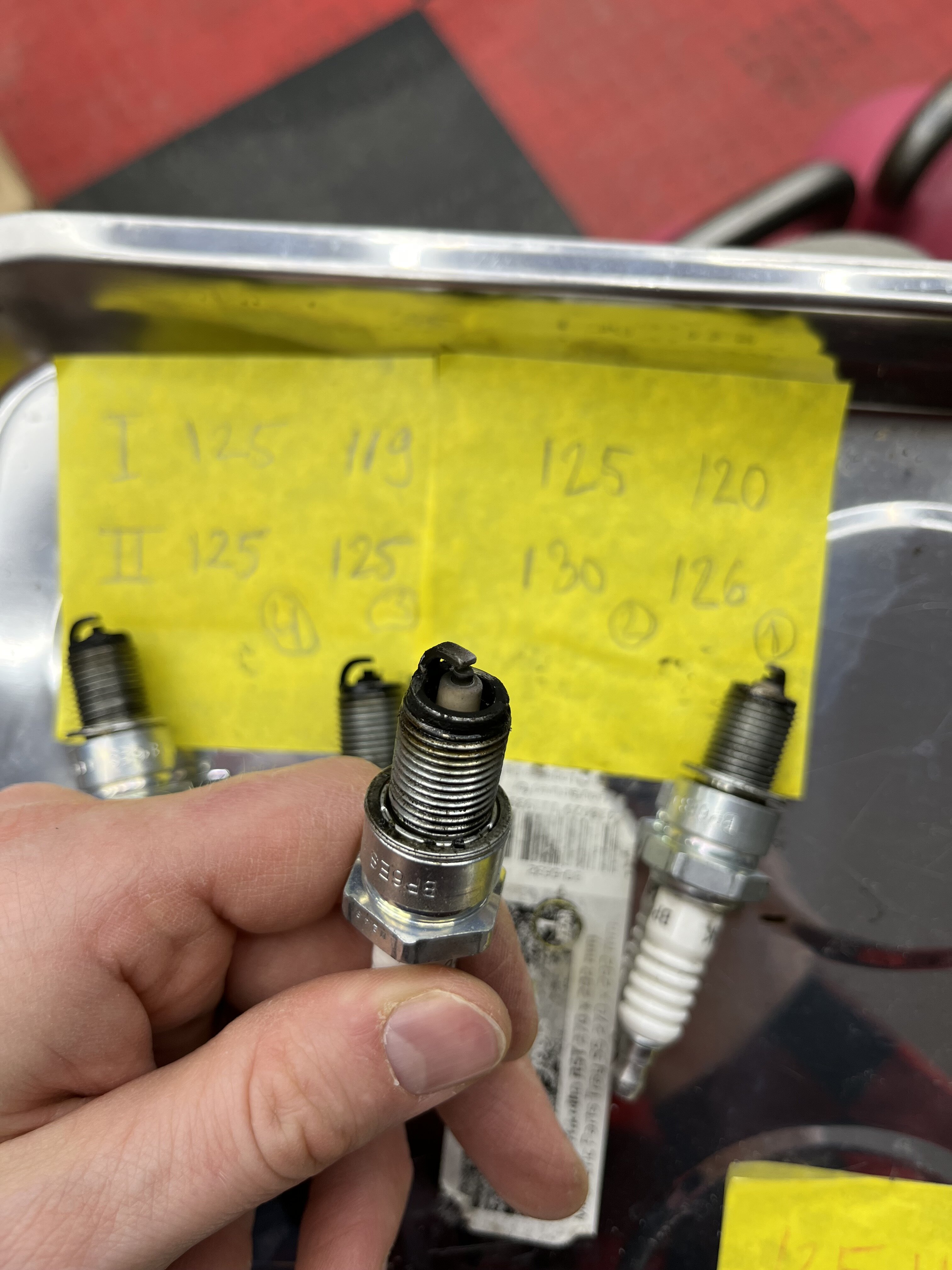

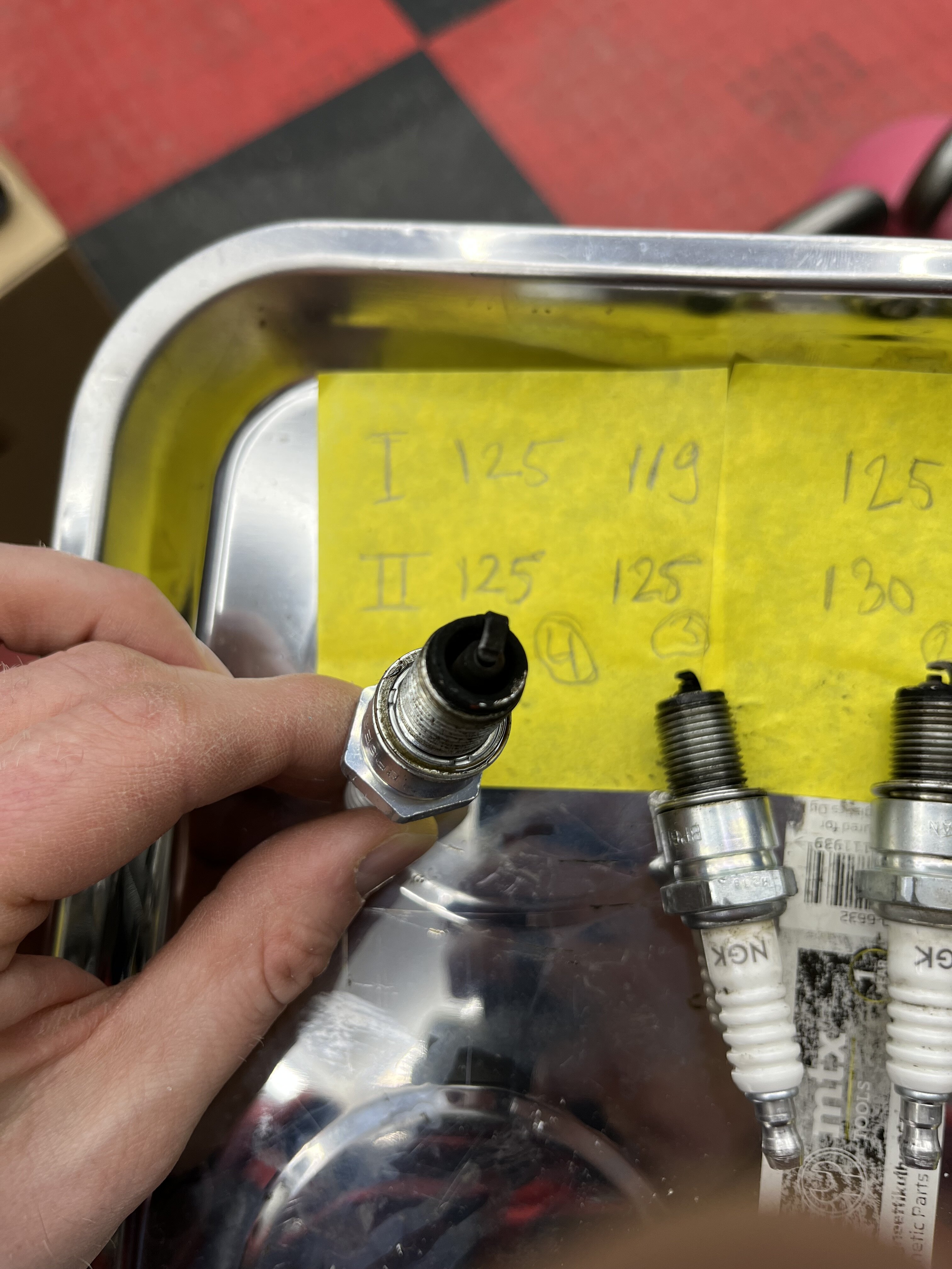

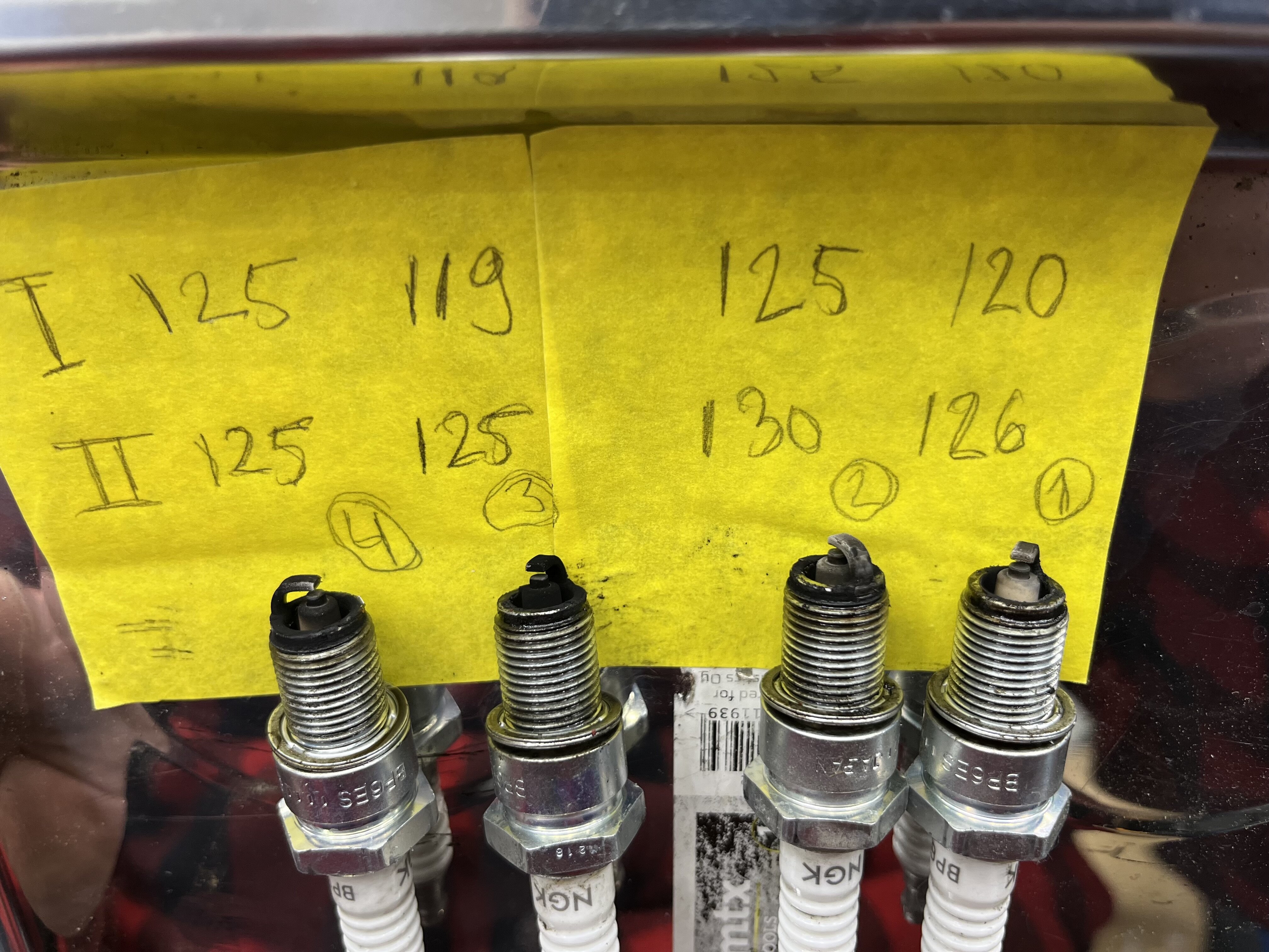

nilsimk Posted December 13, 2025 Report Posted December 13, 2025 Hei, minulla Mini (1991 Mini Cooper 1275cc HIF 44) kuluttaa öljyä mielestäni liikaa. Arviolta noin 1 l/1000km. Vuotamalla se ei tule, kun tallinlattia pysyy verrattain siistinä. Ei ole tullut vielä koneremonttia tehtyä yhteenkään koneeseen, joten ajattelin kysellä alustavaa arviota, että mikä olisi paras tapa edetä. Mielenkiintoa on lähteä opettelemaan tämäkin taito. Mittasin puristukset ja tulokset oli seuraavat kahdella eri mittauksella. 1. 120/126 2. 125/130 3. 119/125 4. 125/125. Ensimmäinen mittaus heti lämpimäksi käytön jälkeen, toinen noin 20 min seisomisen jälkeen. Alla tulpat myös kuvattuna. Nro 1 oikeassa laidassa on flektin pään tulppa. Onko kulutus normaalin rajoissa vielä vai onko kone väljä? Vaihtomoottori vai koneistus tälle? Kilometreistä ei varmuutta. Mittarissa on nyt noin 25 000 eli ainakin yhdesti on pyörähtänyt ympäri. Jonkinlainen entisöinti tehty joskus Saksassa, mutta en osaa sanoa onko liittynyt vain korin ruostekorjauksiin vai onko moottori jo kerran käyty läpi. Venttiilien varren kumit vaihdoin yläkautta jo. Sillä oli mielestäni pieni apu, mutta ei varmaan ole pääongelma.
Turbo 69 Posted December 15, 2025 Report Posted December 15, 2025 Savuttaako miten paljon? Mitä öljyä käytät? Ei noitten mittausten perusteella vielä mitenkään paha. Venttiileitten kunto vaikuttaa myös noihin. Kansi pois, sitten näkee paremmin koneen kunnon. Saattaa selvitä pelkällä hoonauksella ja uusilla männänrenkailla pyttyjen osalta. Tietenkin sitten uudet kampuran ja kiertokankien laakerit. Myös öljypumppu, jakopää ja muut kuluneet osat kannattaa uusia. Osat ehkä n.1000€ + mahdolliset koneistukset, ei paha. Halvemmaksi tulee, kuin uusi kone.

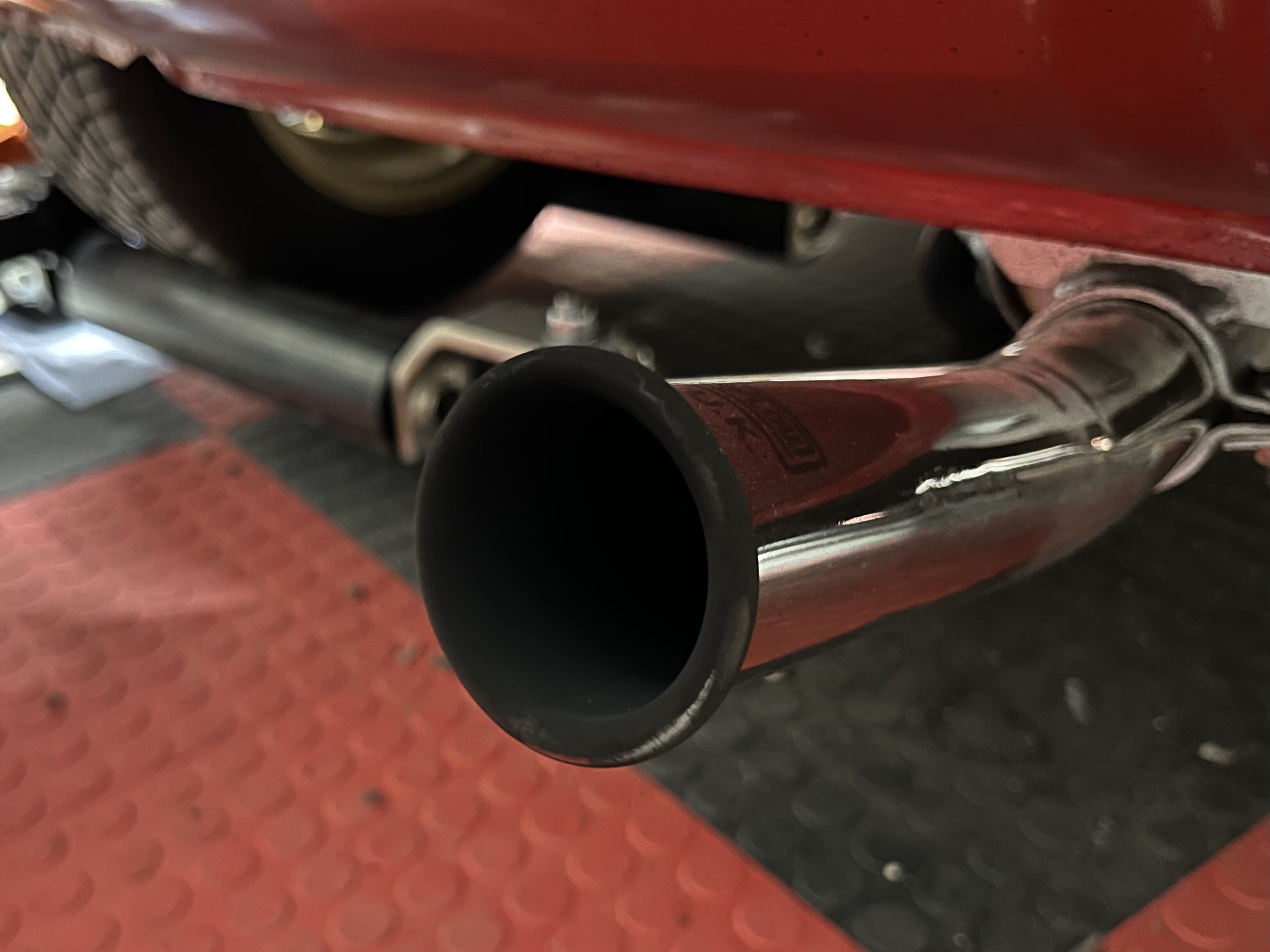

nilsimk Posted December 17, 2025 Author Report Posted December 17, 2025 Jonkun verran pöläyttelee välillä, mutta ei kyllä missään nimessä joka kerta kun painauttaa. Öljynä on minun omistuksen ajan ollut 20W50. Merkki on vähän vaihdellut. Kilvessä on tuollaista pisaraa ja putki näyttää aika pian puhdistuksen jälkeen. En tiedä ajelisko vielä yhden kesän ja ottaisi kaiken irti koneesta vai kannattaako jo alkaa remonttiin? Kun noita brittifoorumeita lueskellut, niin siellä vaikuttaa, että heti ovat vaihtomoottoria suosittamassa, kun tarvii isompaa koneremonttia tehdä.
Turbo 69 Posted December 17, 2025 Report Posted December 17, 2025 Kannattas ehkä tehdä jo remppa, kyllähän tuo jo reilusti läpi päästää.
