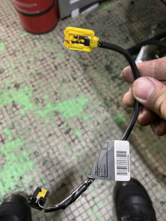

Markku Posted April 23, 2025 Report Posted April 23, 2025 Noniin nyt kun yksi vika selvisi niin toinen tuli. Elikkäs airbagin valo palaa heti kun laittaa virta-avaimen 1 asentoon ei edes vielä virta päällä. Luin vika koodin joka antaa battery positive terminal isolation 1. Koodin ilmeisesti liittyy akkunapaan,tarkastettu liittimet ym mutta ei saa vikaa pois. Onkohan jollakin toisellakin ollut sama ja miten olette tämän ratkaisseet?
Markku Posted April 23, 2025 Author Report Posted April 23, 2025 Ehjä on tuo piuha samoin napakin kunnossa.
karvalakki Posted May 2, 2025 Report Posted May 2, 2025 Kontaktihäiriö juurikin OTV:n esittämässä johdossa. Siinä ei tarvitse olla kuin hetkellinen katkos ja vikakoodi pomppaa. Itselläni oli sama vika.
Markku Posted May 12, 2025 Author Report Posted May 12, 2025 No juu se johtohan siellä akkukaapelin navassa temppuili. Purin johdon ja tinasin niin nyt nollauksen jälkeen ei ole syttynyt valo palamaan. karvalakki 1
