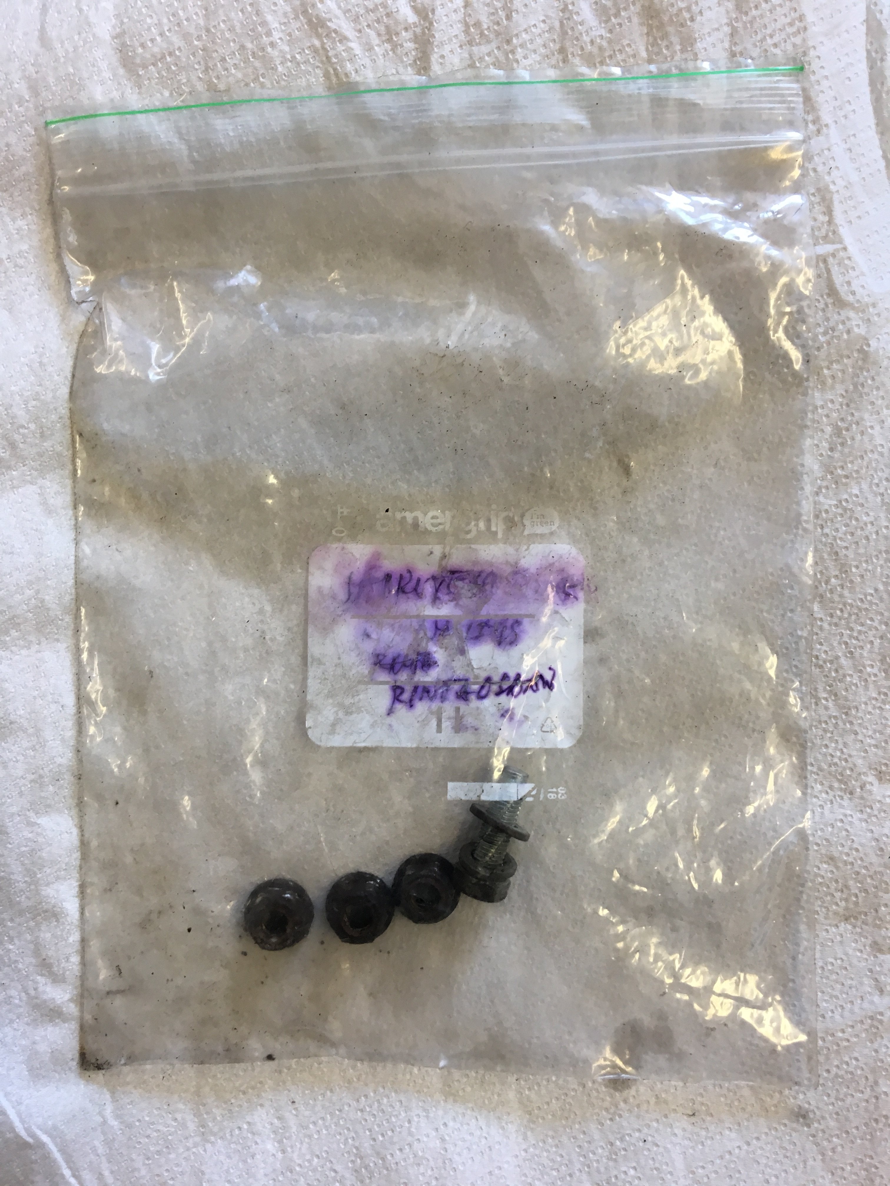

Loppuvuoden 2019 pähkäilyä. Bensaputkien asennuksessa näkyi edellisen korjaajan työn jälki. Putkia oli väännelty lattian korjaustyön alta ja putkien suojalevyn kiinnitys oli mitä sattui. Käytin pakoputken lämpäsuojalevyn muovipultit levyn kiinnitykseen. Mietin noiden muovipulttien merkitystä. Tilaan setin uusia pultteja näiden huonokuntoisten tilalle. Ville S:n saman vuoden Minin sulakerasia on omaani verrattuna ihmeen selkeä. Asennan ensin entisen rykelmän paikalleen. Elektroniikkataustaisena joudun myöhemmin selvittämään/siivoamaan tuon asian. Kyse voi olla purettujen stereolaitteen asennusjäämistä. Kaverit kyselevät projektin valmistumisaikaa. Olen työskennellyt projekteissa, joissa on olennaista tavoitteet ja aikataulutus eritasoisine välitarkastuspisteineen. Papu ei ole projekti vaan puuhasteluharrastus. Papulla on hallipaikka odottamassa. Entä mitä Papun jälkeen kun kohtuullisesti varustettu talli on tyhjänä?

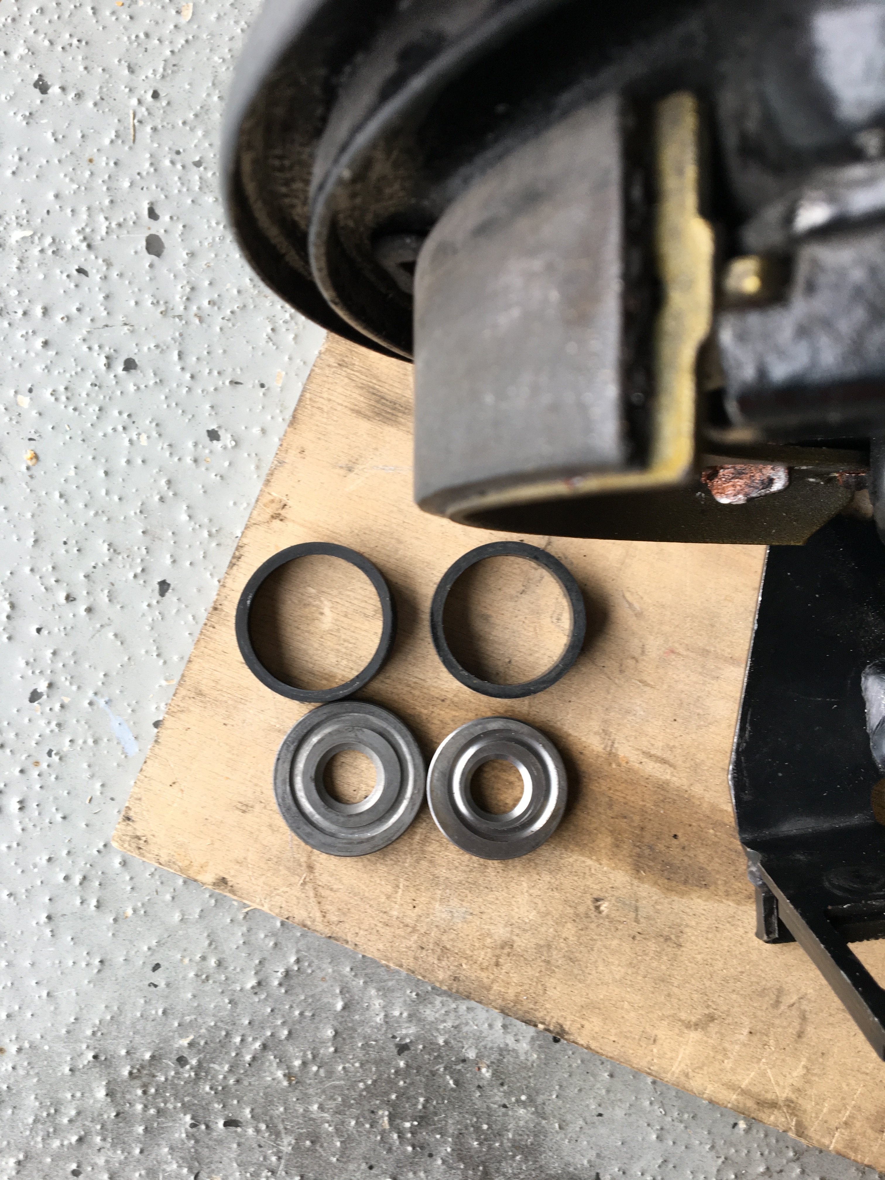

Toinen kumirengas ja levyosan toinen pultti puuttui, ks. kuva. Laitan tietysti molemmat. Youtubesta katselin paria asennusmallia. Huomasin, että päätylaipoissa on erilaiset uritukset.

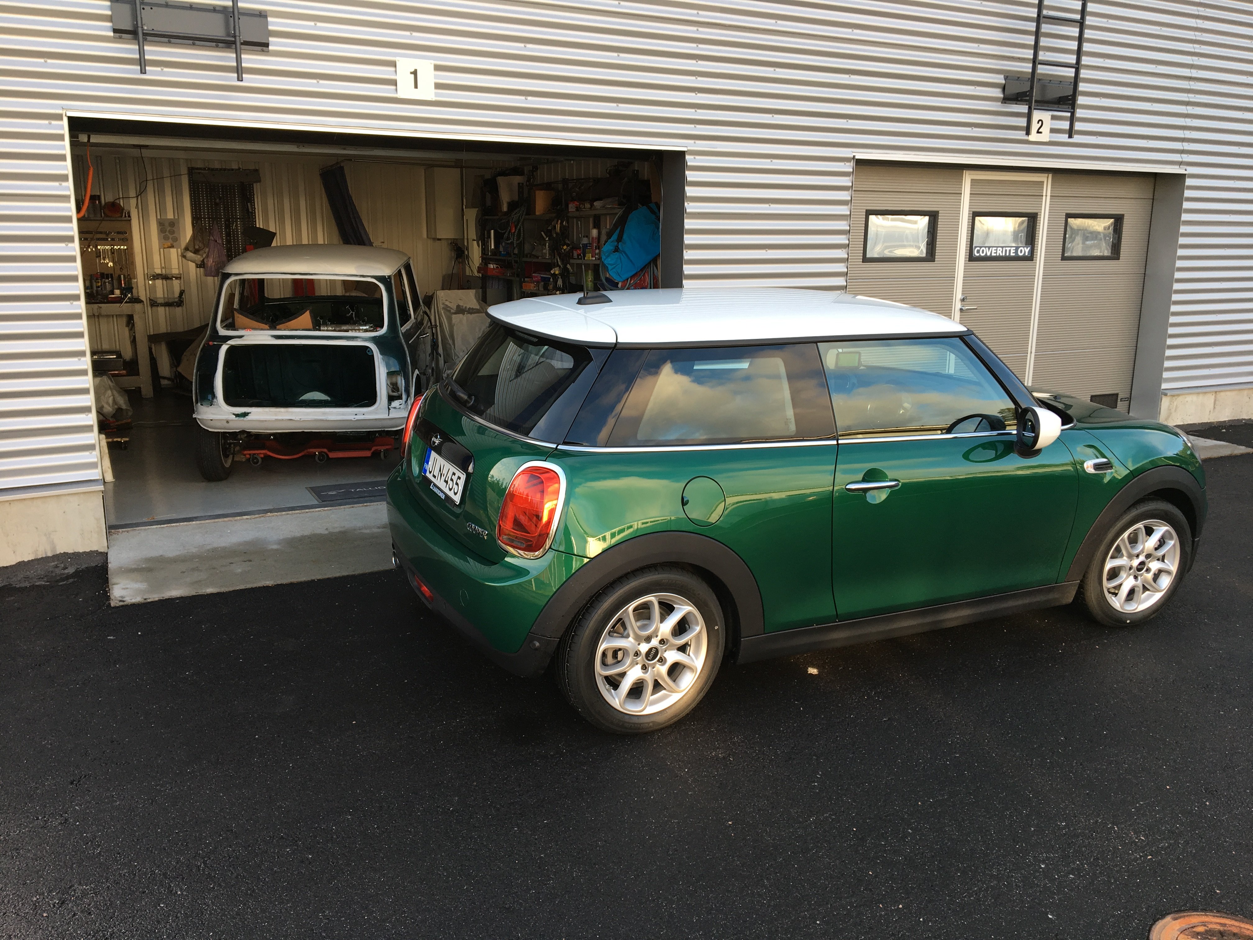

Golf-kausi ohi, keilakausi alkanut. Projekti-Papulle on saatu kaveriksi nuorempi versio. Tämän vuoden British Racing Green ei onneksi olekaan niin vaalea kuin kuvissa ja varmaan tummuu vielä. Ajotuntuma on hyvä, kuskin tilat riittävät ja automaattikin toimii pehmeästi. Papun pellit on nyt aseteltu melko lailla paikoilleen ruuveilla ja muutamilla heftauksilla. Kuskin puolen kolmiopalan ja oven asettelu edellyttävät vielä hienosäätöä. Seuraava kynnys ylitettäväksi on varsinaisen kiinnityksen aloittaminen. Paras on hyvän vihollinen, sanotaan. Joutunen tyytymään tulokseen, joka ei ole priimaa vaan kohtuullista ja persoonallista. Ostetaan uusia peltejä ja/tai pyydetään ammattimies apuun jos homma menee ihan kiville. Kaverin vaimon ensimmäinen kysymys oli autosta kuultuaan, että mikä sen nimeksi tulee. Hyvä kysymys, täytyyhän autolla nimi olla. Rekkari on JLN-alkuinen, joten nimiehdotuksia otetaan vastaan.

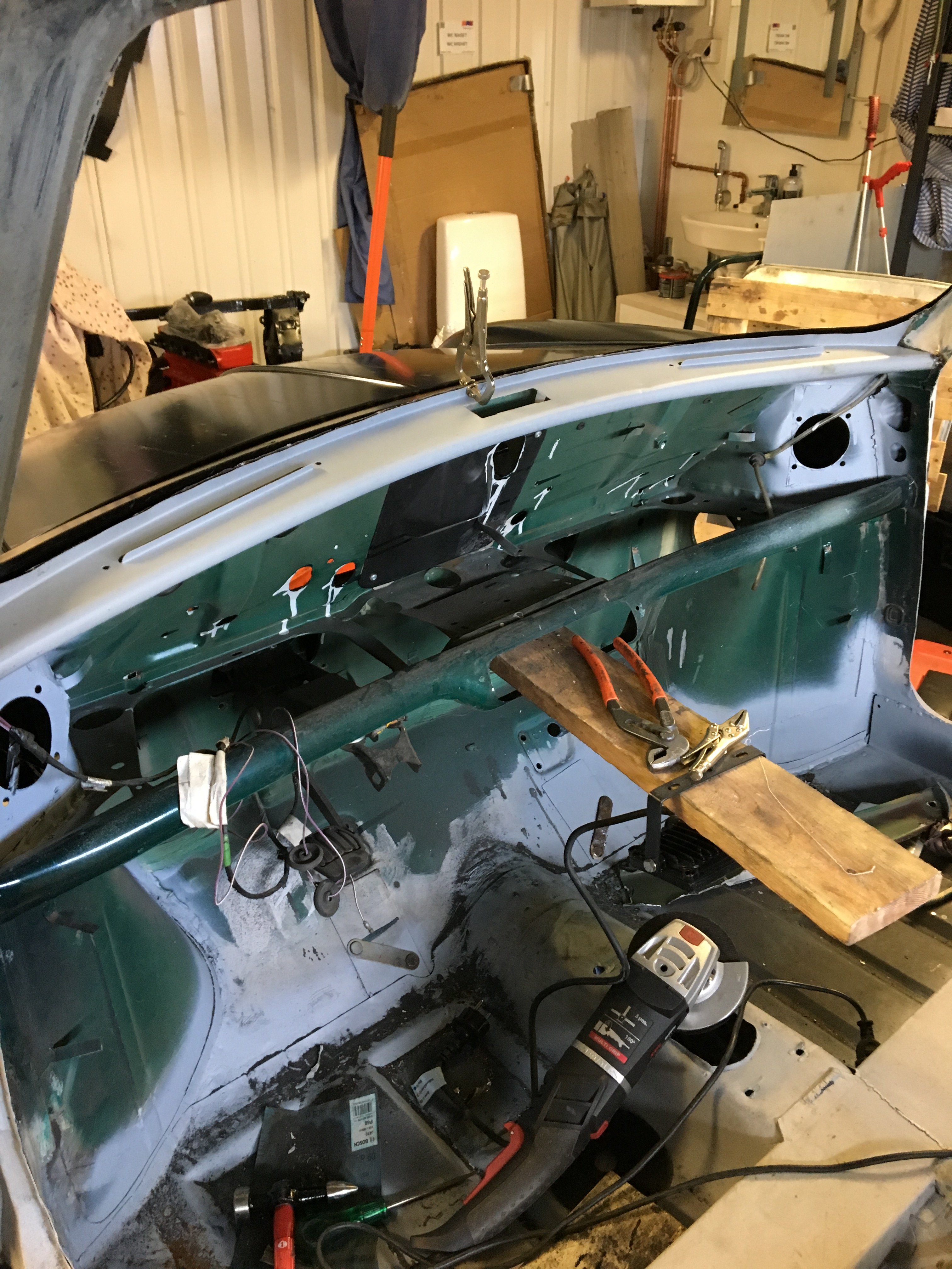

Ohjeista onkeen ottaneena otin moottorin pois ja asensin tuulilasin alapellit paikalleen. Hain ensin Muijala-opistolta henkistä tukea. Jorvaksessa asuvalta kokeneelta brittiautorakentajalta sain arvokkaita vinkkejä työn suorittamisesta. Silti tuntui haasteelliselta ryhtyä tällaiseen autopeltisepän hommaan muutaman tunnin kokemuksella. Peltien asetteluun meni aikaa mutta itse hitsaaminen meni aikaisempaa paremmin. Apukuskin puolen kolmiopellin ja lokarin asettelin alustavasti paikoilleen. Kuskin puolen peltien sovittelu vaatii enemmän aikaa, joten otin aikalisän ja jatkan huomenna. Projekti tuntuu sarjalta uusia haasteita ja opittavia asioita. Viime viikon vaikealta tuntuva asia oli tuulilasin alapellin kulmat. Tänään vaikealta tuntuu kolmiopeltien asettelu. Jne... Ostin IKH:sta pultteja ja muttereita. Miksiköhän ne putoavat näpeistä ja vierivät aina jonnekin piiloon. Työkalujen ja osien etsimiseen menee pienessäkin tallissa yllättävän paljon aikaa. Minitron viestitti, että tilattu sähköflekti on tullut. Se oli jätetty jossakin vaiheessa pois Papun saatua osuman etukulmaan.
Pistää miettimään tuo Turbo 69:n kysymys peltien asennuksesta. Suunnitelmana on asetella kaikki etupellit paikalleen ja kiinnittää ne ensin harvakseltaan pienillä ruuveilla. Vasta muutaman yön pähkäilyn ja Jorvaksessa asuvan kokeneen brittiharrastajan katselmuksen jälkeen hitsaaminen. Vihjeestäsi jätän kaikki korin maalausta haittaavat rekkuleet jälkiasennukseen. Alustan olen jo maalannut. Moottoritilan peruslaitteisiin pääsen helpommin käsiksi kun lokarit eivät ole esteenä. Käden koko on 13 eli sama kuin oli Mauno Koivistolla. Hyvä lentopallossa, haaste ministelyssä. Koivukylän Miniakatemiassa keskusteltiin eilen korin maalaamisesta. Alkaa poltella ajatus senkin hoitamisesta omin voimin. 5 k€:n kustannus tuntuu isolta ja voihan korin maalauttaa myöhemmin jos homma menee pieleen.

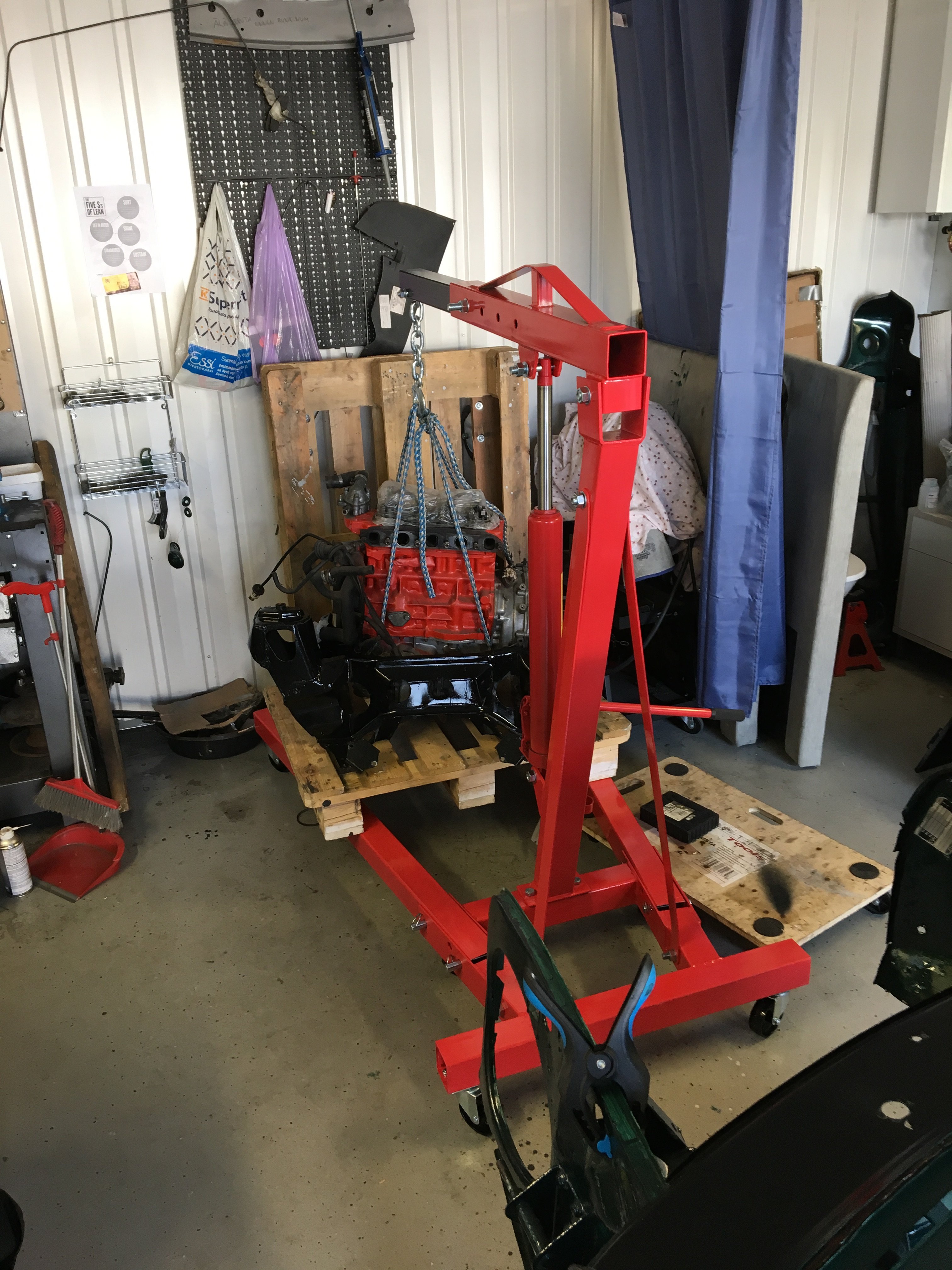

Moottorinostin tuntui tarpeelliselta yksinäiselle kasailijalle. Puuttukohan tallista vielä joku vempele? Moottorin ja etukelkan asentaminen onnistui tyynyjen sovittelutyön jälkeen. Taas tuli mietittyä pulttien reikien avartamista ja pulttien kärkien ohentamista. Fibasin osien taltioinnissa ja muistilappujen teossa. Lyijykynä olisi kai pysynyt paremmin. Hartsa112 on kirjannut aikaisemmin jotakin sähkötuulettimista. Papu on saanut joskus siipeensä ja sähkötuuletin on jätettty kokonaan pois. Kone ei kuumentunut viime kesänä mutta täytyyhän tuuletin olla. Löytyykö vinkkejä sopivasta? Tänään oli välipäivä mutta huomenna aamusta tallille.

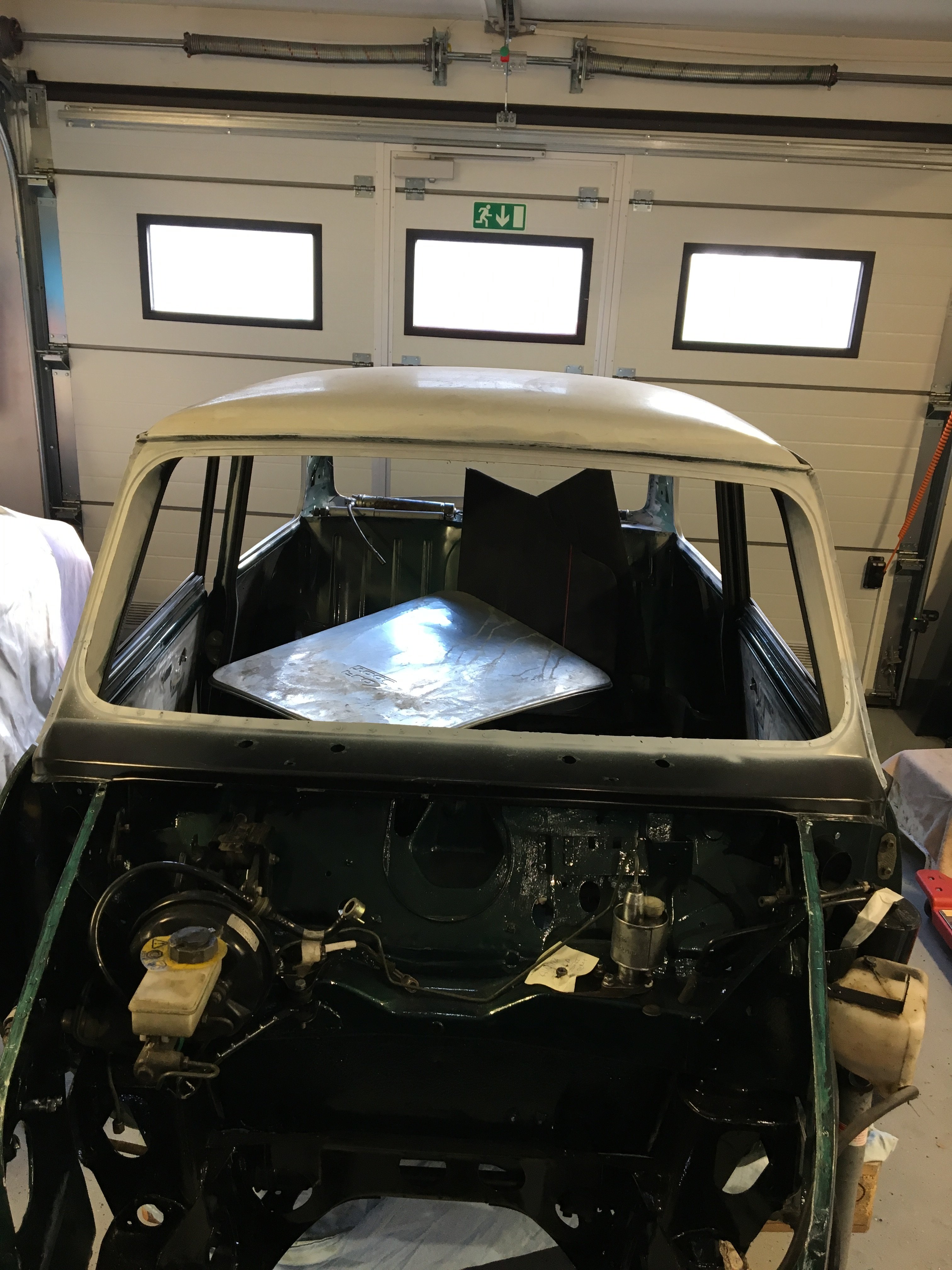

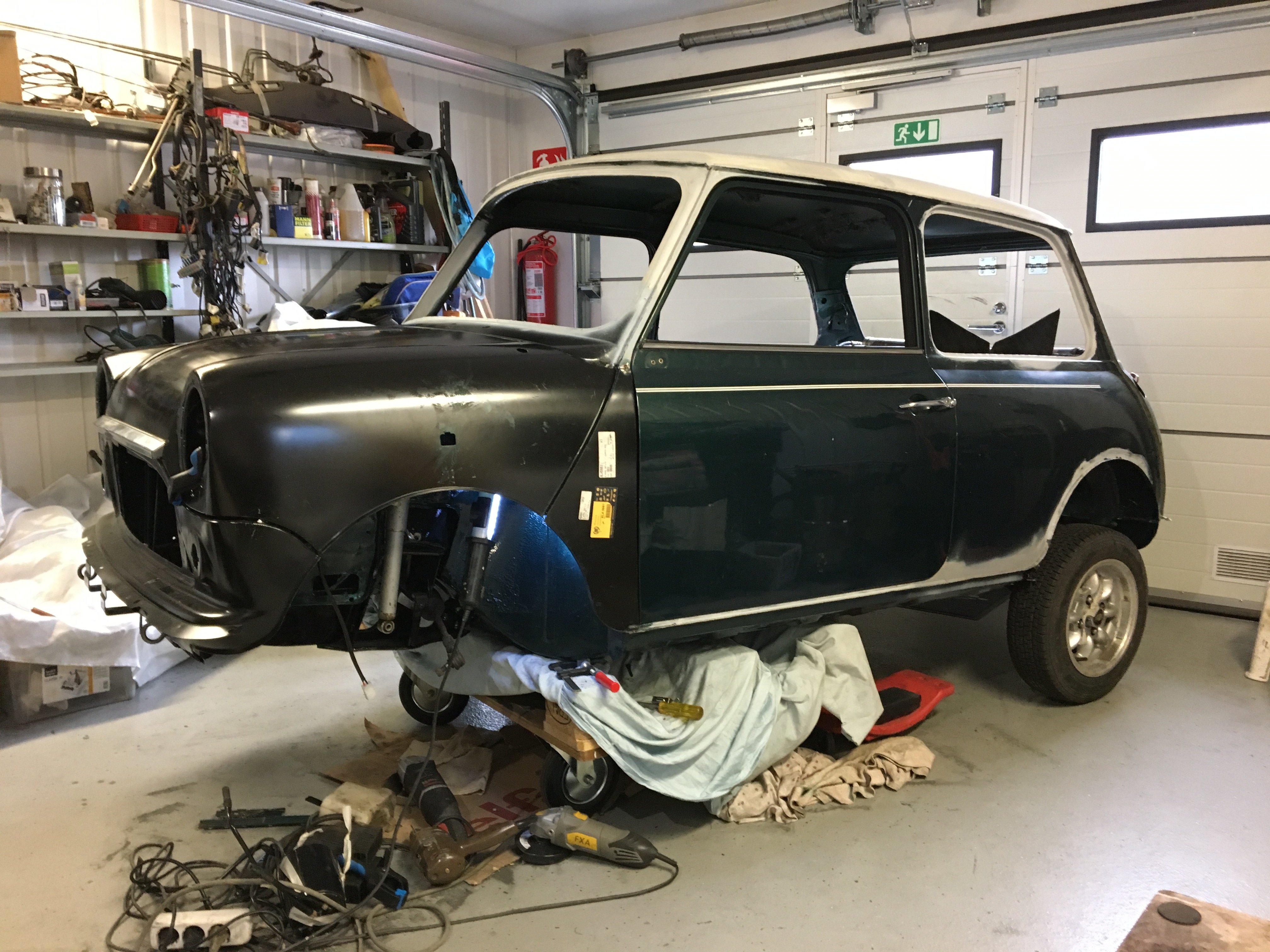

Tuulilasin alla oleva poikittaispalkki on vaihdettu osittain ruostuneen tilalle. Vaikealta tuntuneen työvaiheen jälkeen oli pakko testata uusien peltien sopivuutta. Nimimerkki Jaguar66 ohjeistaa Youtubessa kokeilemaan osien sopivuutta kerran jos toisenkin. Huomenna käyn Muijalan Miniopistossa urkkimassa muutamien liitosten oikeaa asennustapaa syynä aikaisempi korjaus, johon en luota. Vielä on kaksi korin ongelmakohtaa, joita pohdiskelen. Molemmat edellyttäisivät ammattimiehen käyttöä mutta kun ajaudun pikkuhiljaa ryhmään "minä itse". Kohta mietitään maalaamista. 5 k€ tuntuu isolta rahalta, joten "minä itse" voisi ainakin yrittää ja ammattimies saa sitten tehdä uusiksi jos siltä tuntuu.

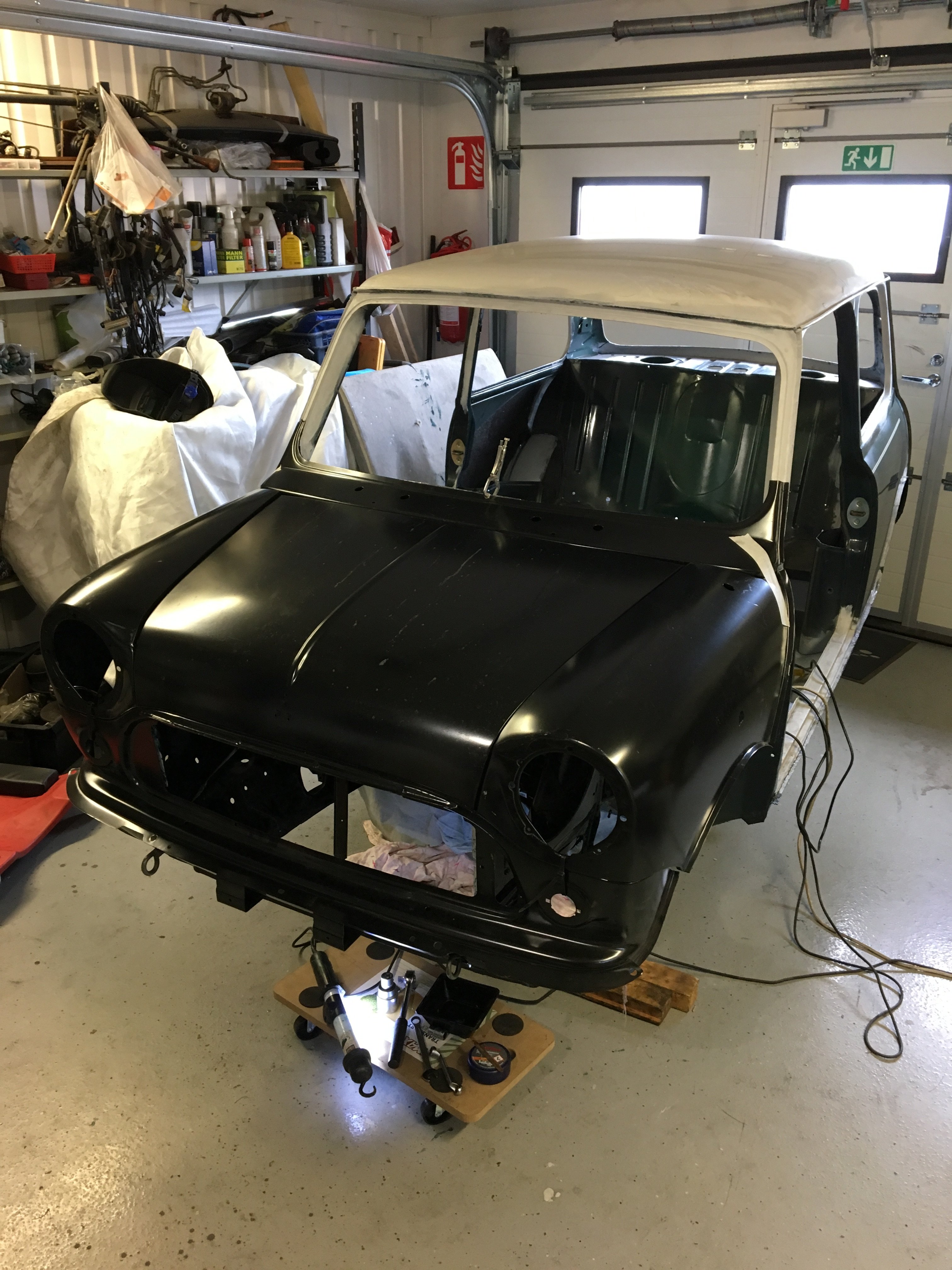

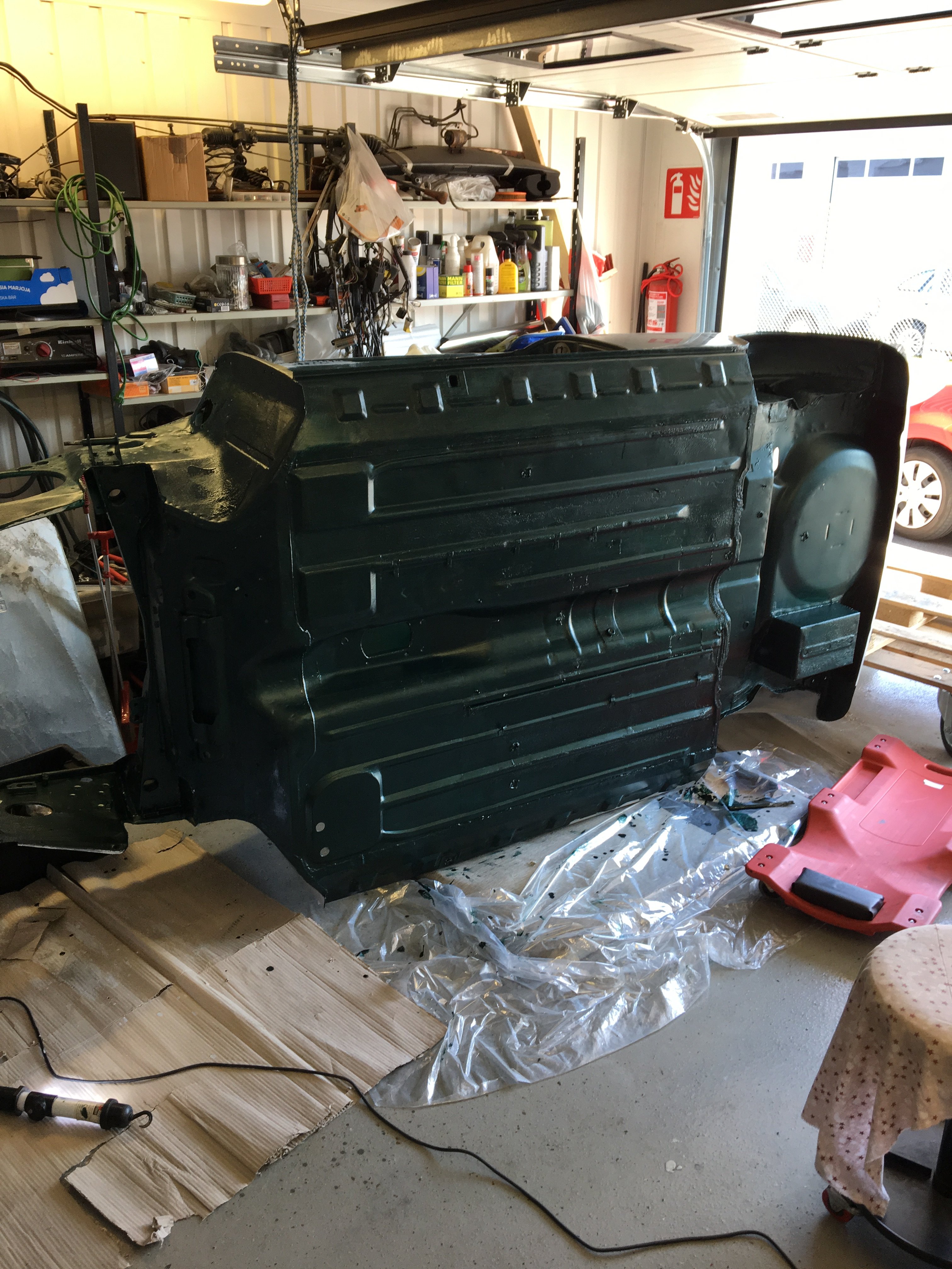

Naisten viikkoa elellään. Aamulla maalasin pohjan pariin kertaan. Seuraavaksi lakkaa päälle. Vasta ostettuani maalit kuulin, että maalin olisi voinut ostaa myös lakkapitoisena. Suunnitelmilla on omituinen taipumus toteutua. Mietiskelin talvella Papun näköisen uudemman korimallin Minin hankintaa ja nyt tuntui sopivalta hetkeltä rentoutua ja buukata lento Saksaan. Huomenna katsastan 2005-mallisen Papun isoveljen ja mahdollisesti teen siitä kaupat. Siirtokilpiä ei tähän aikaan saan nopeasti, joten haen Papu-juniorin kotiin sitten hieman myöhemmin. Vähän yli satasen lento yhteen suuntaan ei tunnu kalliilta. Paikallisella oluella ei ole matkushalukkuuden kanssa mitään tekemistä. Jokunen koppa saattaa kuitenkin mahtua hakureissulla mukaan. Düsseldorfista 16 tuntia Kapellskäriin ja silleen.

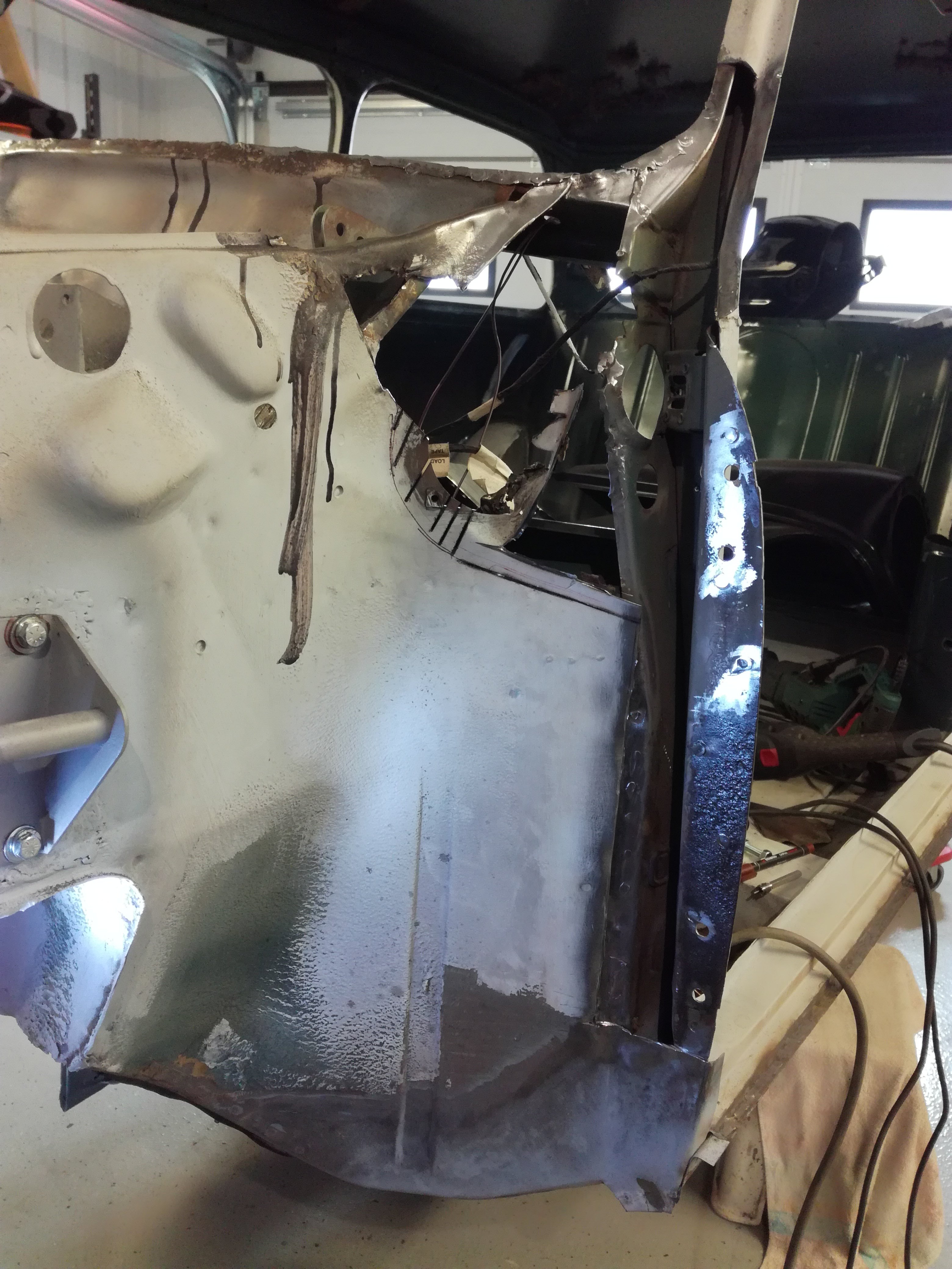

Päivitystä. Aika erikoinen harrastus tämä ministys. Toimivan Minin saisi halvemmalla mutta se ei ole sama. Huomenna taas Papulaan jatkamaan etupuolen peltien kasailua. Tämän päivän tuloksena kuskin puolen rintapuoli paikattu. Uuden ja vanhan pellin välinen hitsiliitos on mielenkiintoinen haaste. Trev's blogia ja miniharrastajien nettisivuja on opiskeltu MIG-hitsaamisen ja Minin kasaamisen onnistumiseksi. Vielä muutama hitsattava nurkka ja sitten etupään peltien koekasaamiseen. Purkamisesta on mennyt aikaa ja joudun pähkäilemään Minitronista hankittujen uusien peltien kasauslogiikkaa. Teen koekasauksen ja yritän saada jonkun kokeneemman arvioimaan kyhäelmän.

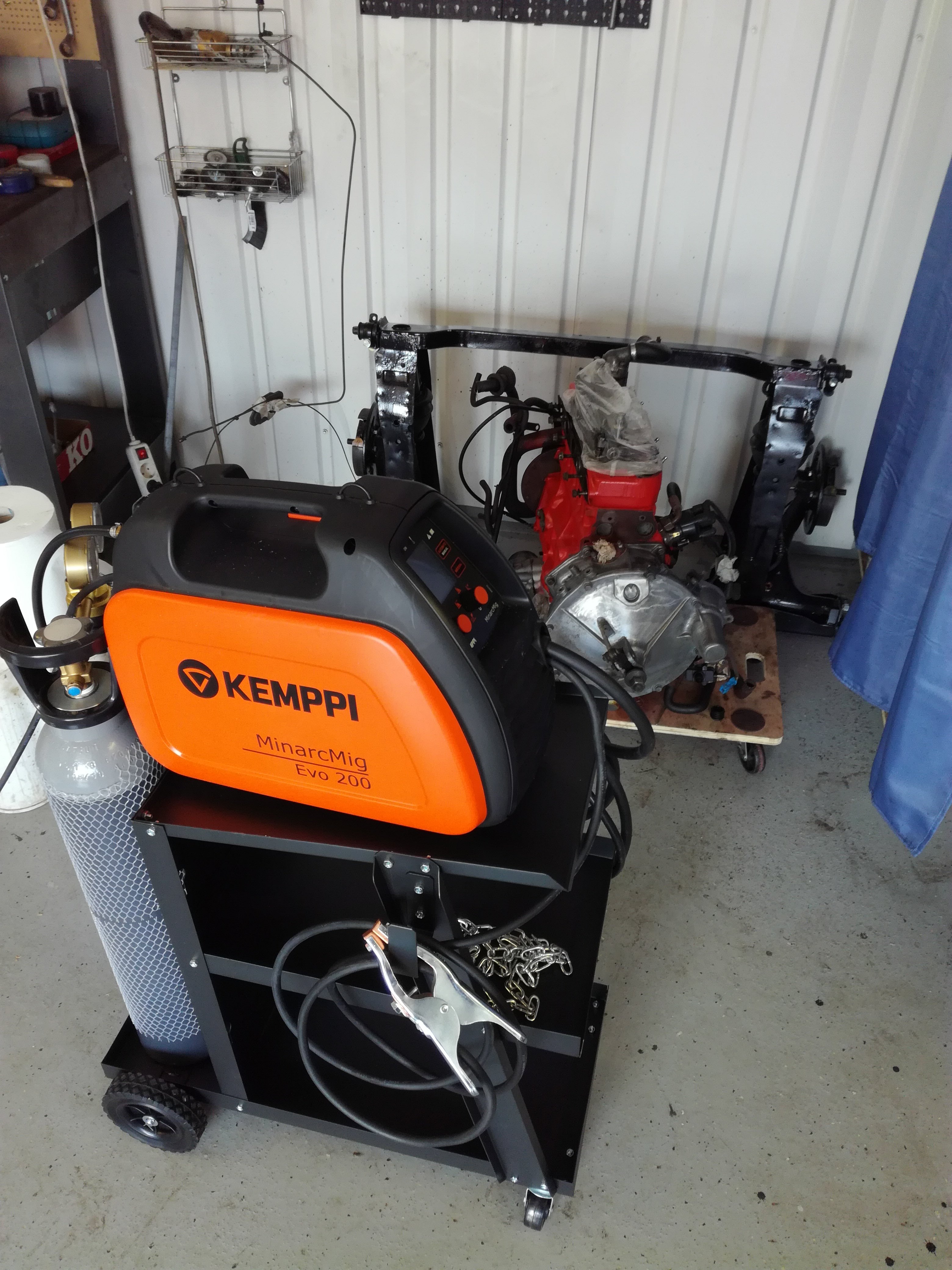

Papu on nyt takaisin Papulassa, jossa aamulla asennettu hitsauskärry Kemppeineen odottaa käsittelyä. Kokeneemmat ovat kertoneet, ettei tosi harrastaja voi ostaa valmista tai teettää muilla. Töiden teettäminen muilla on pulmallista, aikaa vievää ja kallistakin. Projekti on siis pidettävä omissa käsissä. Mennään pitkän kaavan mukaan, opetellaan. Bernsteiniläinen ajatusmalli " päämäärä ei tarkoita minulle mitään, liike on minulle kaikki kaikessa" sopii nykytilanteeseen. Aikataulusta ei kannata kysyä. Aika näyttää. Mustiksen asiantuntijaraadille taidan esitellä ensimmäisen tekemäni hitsihomman. Otan kahvipaketin mukaan etteivät naura suohon. Heinäkuun Miniakatemiassa pitäisi pystyä todistamaan enemmän. Kiitos taas kaikille opastaneille.
