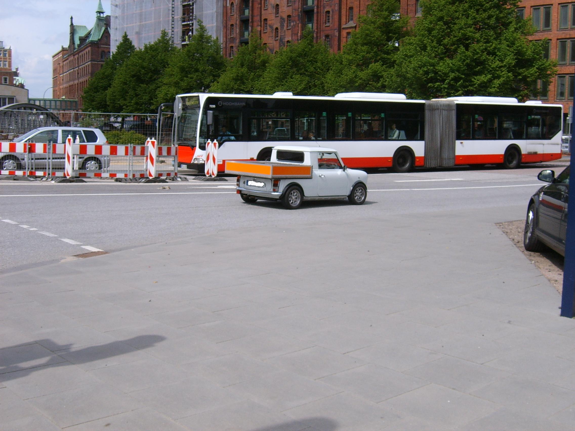

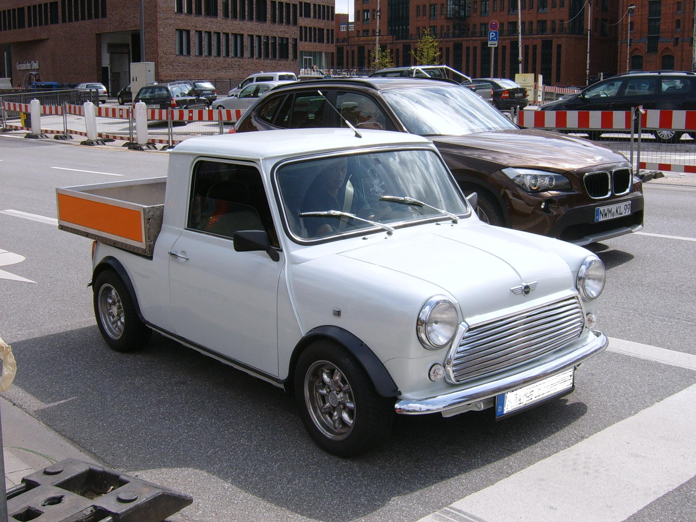

Tuo taiskin olla rakennusporukan pikakiituri joka haki tarvittaessa lisää nauloja, sementtiä jne. Ei ollu huomio liivi vaan lava ;)
