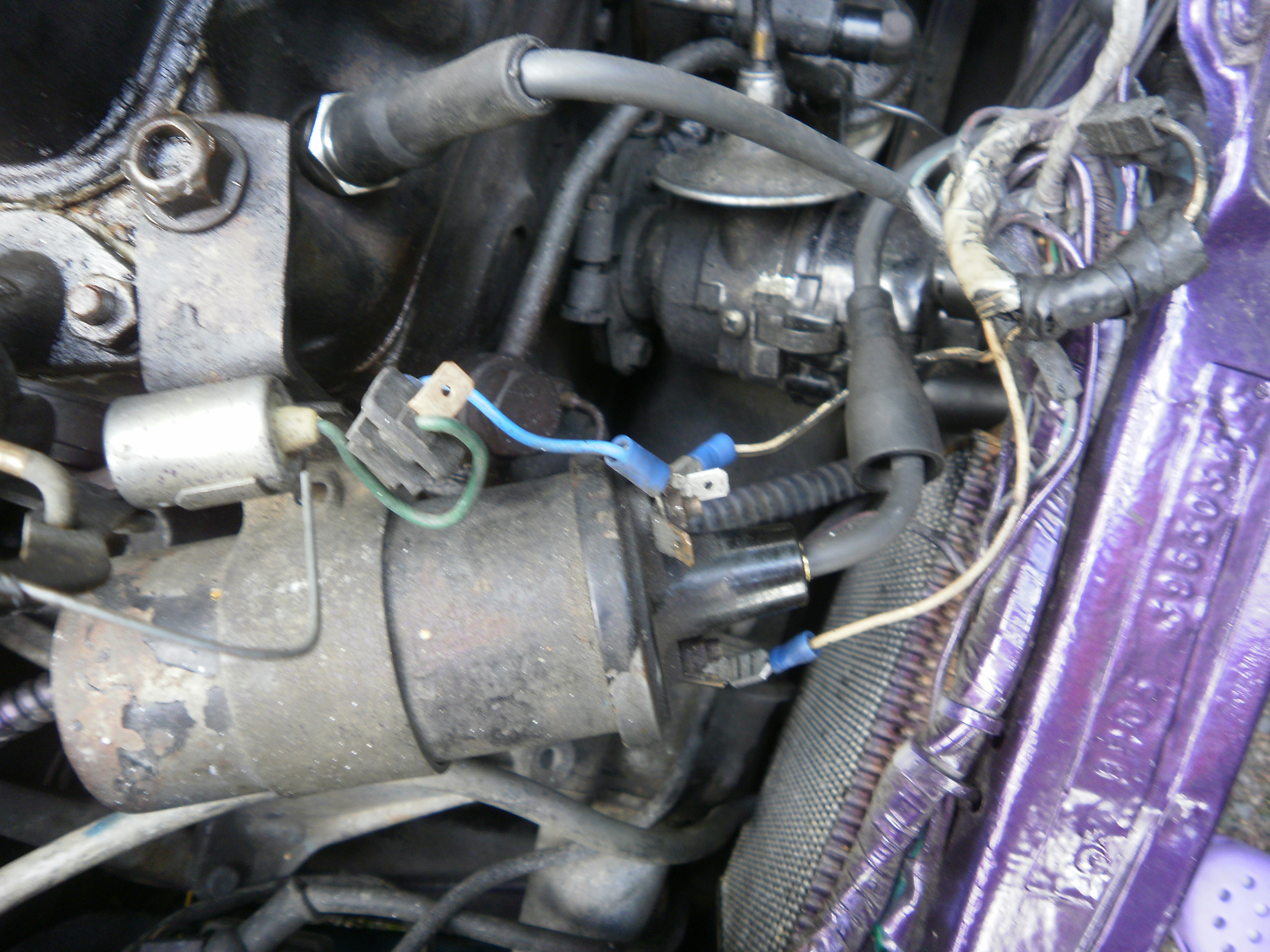

PER.......! Käyntiin sain ja heti laakista kävi kolmella... Saat.....! Voiko kansipahvi kyrvähtää heti kättelyssä? Venttiileissä kyllä välykset kaikissa ...Täytyy nekin vielä huomenna mennä läpi uudestaan. Uudet tulpat,uudet johdot laitettu ei vaikutusta ja huomenna tutkin ton jakajankannen ja pistän uuden konkan ja kärjetkin paikalleen. Voisiko vika löytä sieltä? Päätös peltisarjasta/imusarjasta syntyi ääntä nopeammin tumpeloidessani pakosarjan/alastuloputken klemmaria paikalleen......! Hyvät neuvot ovat taas kerran tarpeen.... Allekirjoitus näemmä toimii täysin:)

Hauska lukea teidän juttuja , jatkakaa samaan malliin. Tulee erilaisia näkemyksiä asioista.:) Itse laitan tuon 74 termarin kun sellainen tuli ostettua. Nyt olisi taas pari kuvaa lisää. Kannesta kasattuna en muistanut ottaa kuvaa, mutta kerkiäähän tuon. Ekassa kuvassa tiiviste setti ei kuulunut tämän päivän saaliseen:)
Toinen letku menee alavesiletkuun(haaroitukseen) ja toinen suoraan sisätila lämppäriin.
Seuraavat kaksi sivua voitaiskin sitten kehitellä teorioita että miten se sinne päätyi... Hyvä kysymys..... Itselläni nimittäin ei minkään näköistä hajuakaan. Nyt rupeaa jännittämään piileekö tässä myös vastaus lämpö ongelmiin?
Jos minä olen nyt oikein ymmärtänyt , niin tuon termarin pois jättäminen aiheuttaa sen , että neste kiertää kokoajan koneessa ja ei kerkiä jäähtymään syylärissä tai vastaavasti moottori ei saavuta normaalia käyntilämpötilää(talvisin käy kylmänä) Saattaa olla , että ymmärrykseni menee pitkin mettiä :)
Tässähän se "lisäjäähdytin näkyy oikealla alareunassa:) Ja ei minusta kyllä näytä orggis asennukselle. Toi lähtee huitsan kuuseen , jos sillä ei ole mitään konkreettista hyötyä tuolla.
