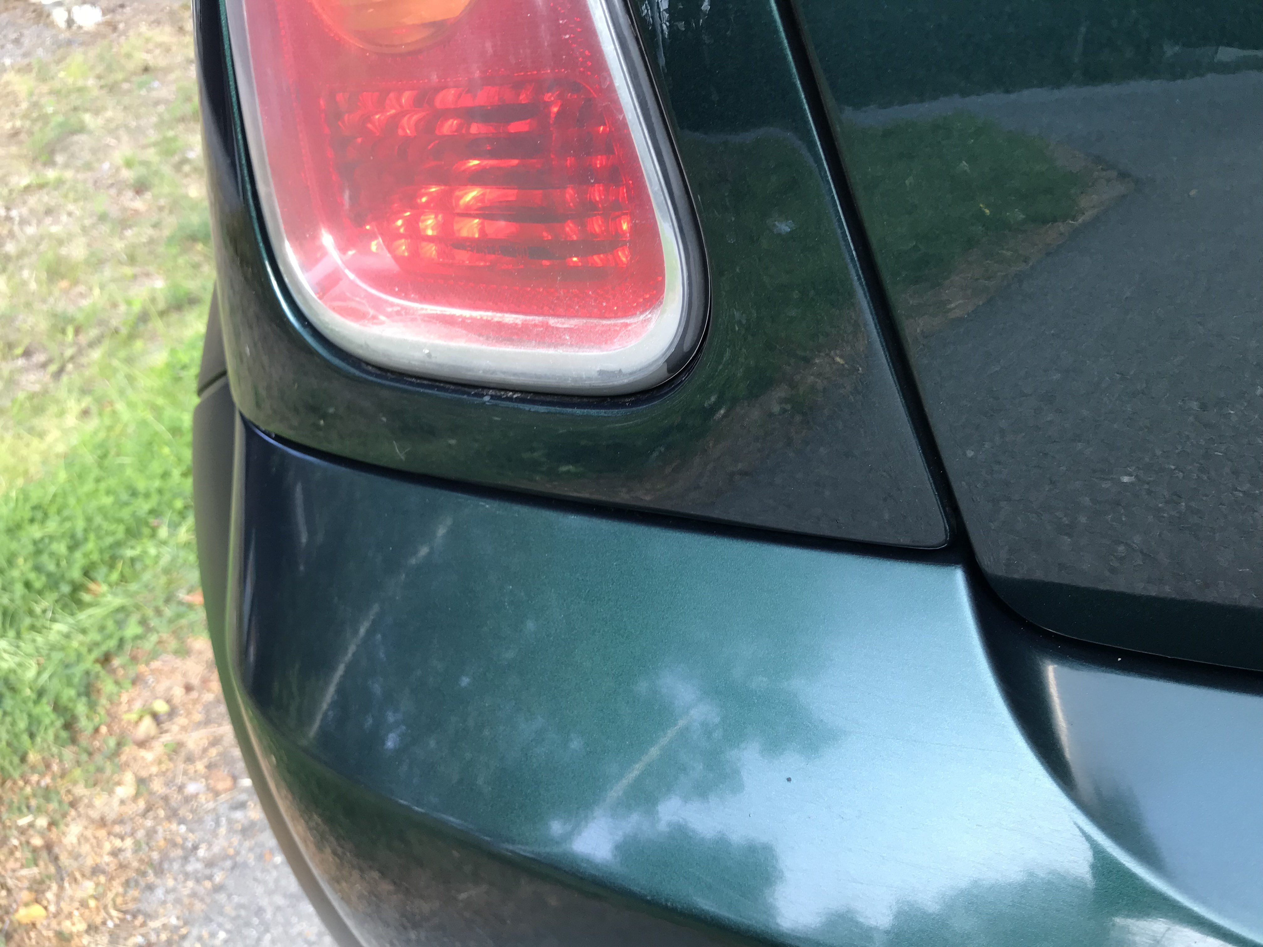

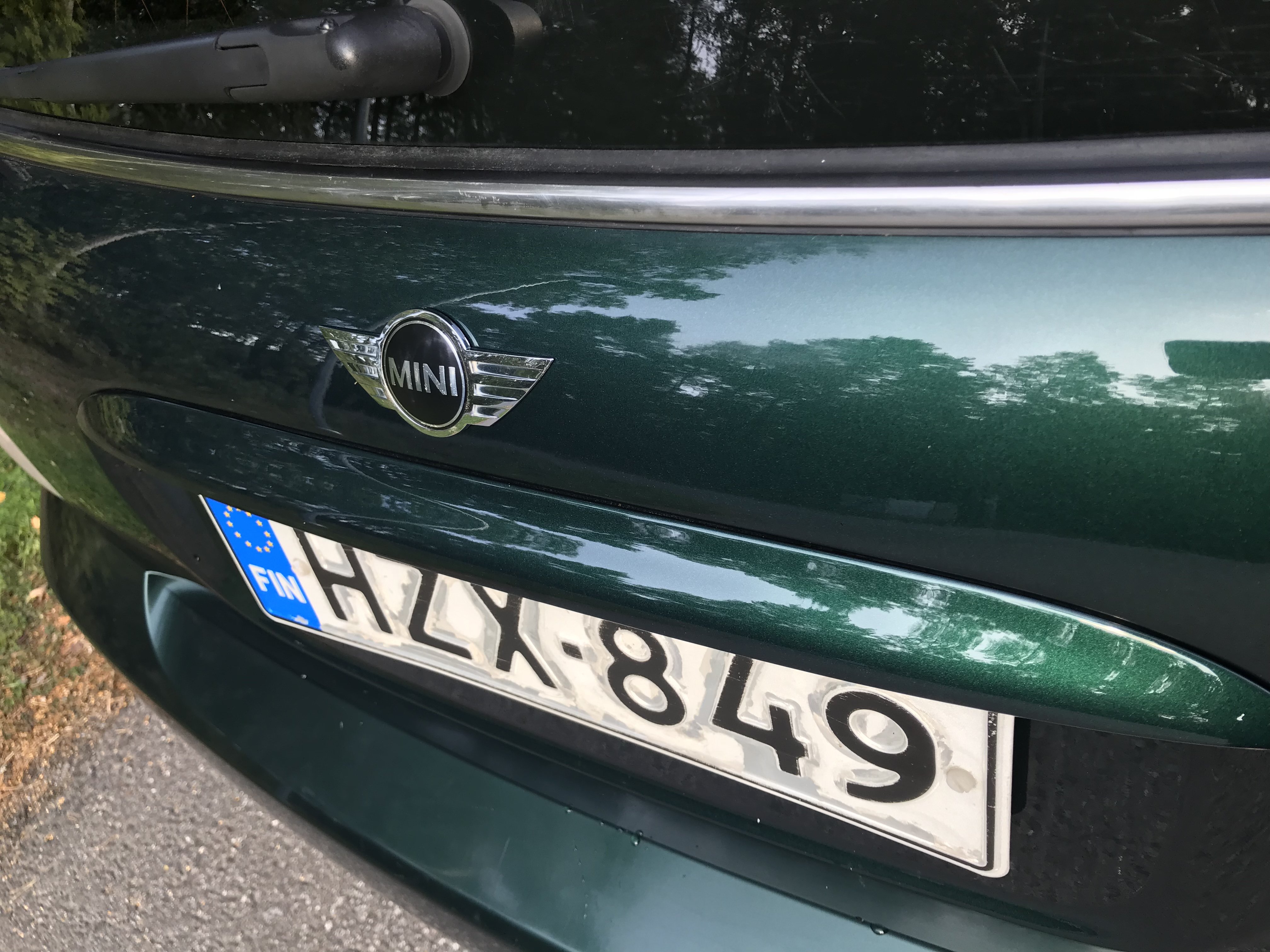

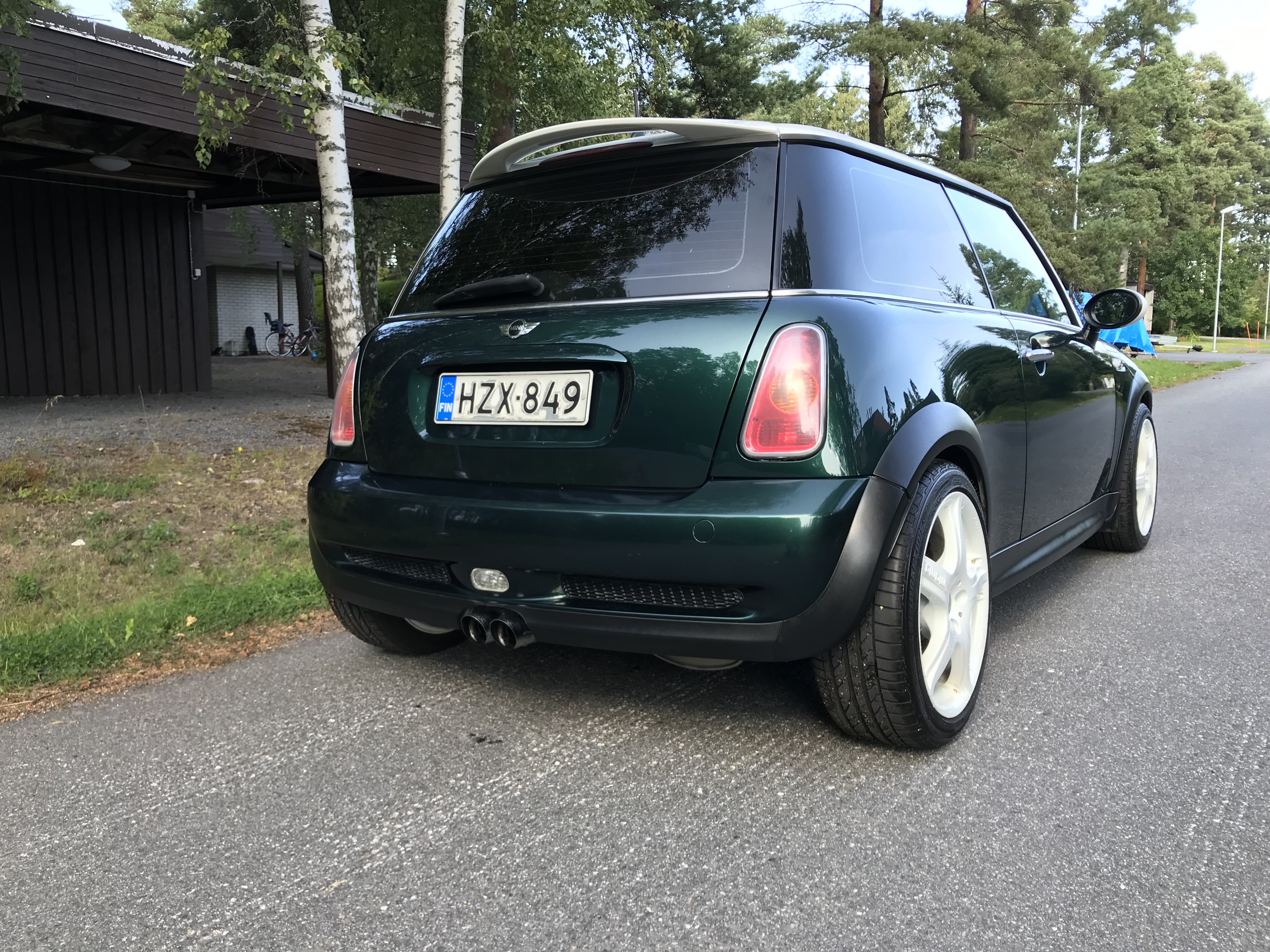

Tarjoukset maalaustöistä vaihtelivat 500-1400€ välillä. Mitä enemmän nyrkkipajalta paikka näytti sen halvempi tarjous yleensä oli. Minun kohdalla kustannukset olivat lähempänä tuota ylärajaa. Paikan valintaan vaikuttivat myös muutamat ennakkosuositukset sekä heidän asenne kyseiseen työhön. Halvemmissa paikoissa voivoteltiin ’kun on niin hankala ja saakohan tuosta hyvää millään’, kun taas MH Colorin tyypeillä oli selkeä visio ja ammattimainen asenne kuinka pitää tehdä että tulee hyvä. liitteenä muutama kuva puhtaasta autosta.
On sen verran kurassa nyt sateiden jälkeen että ei kehtaa kuvata... Pitää pestä ensin, sitten postaan kuvaa!

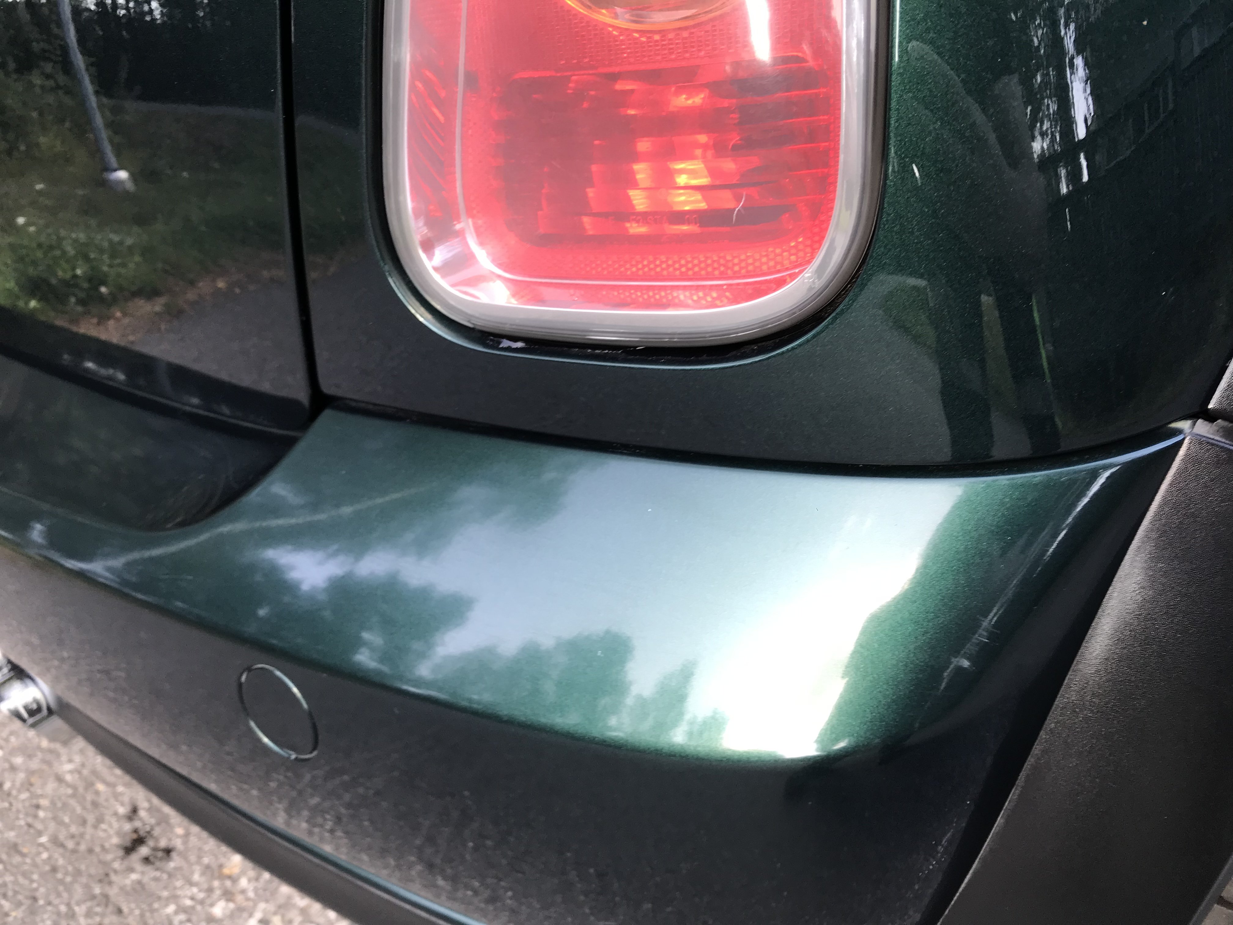

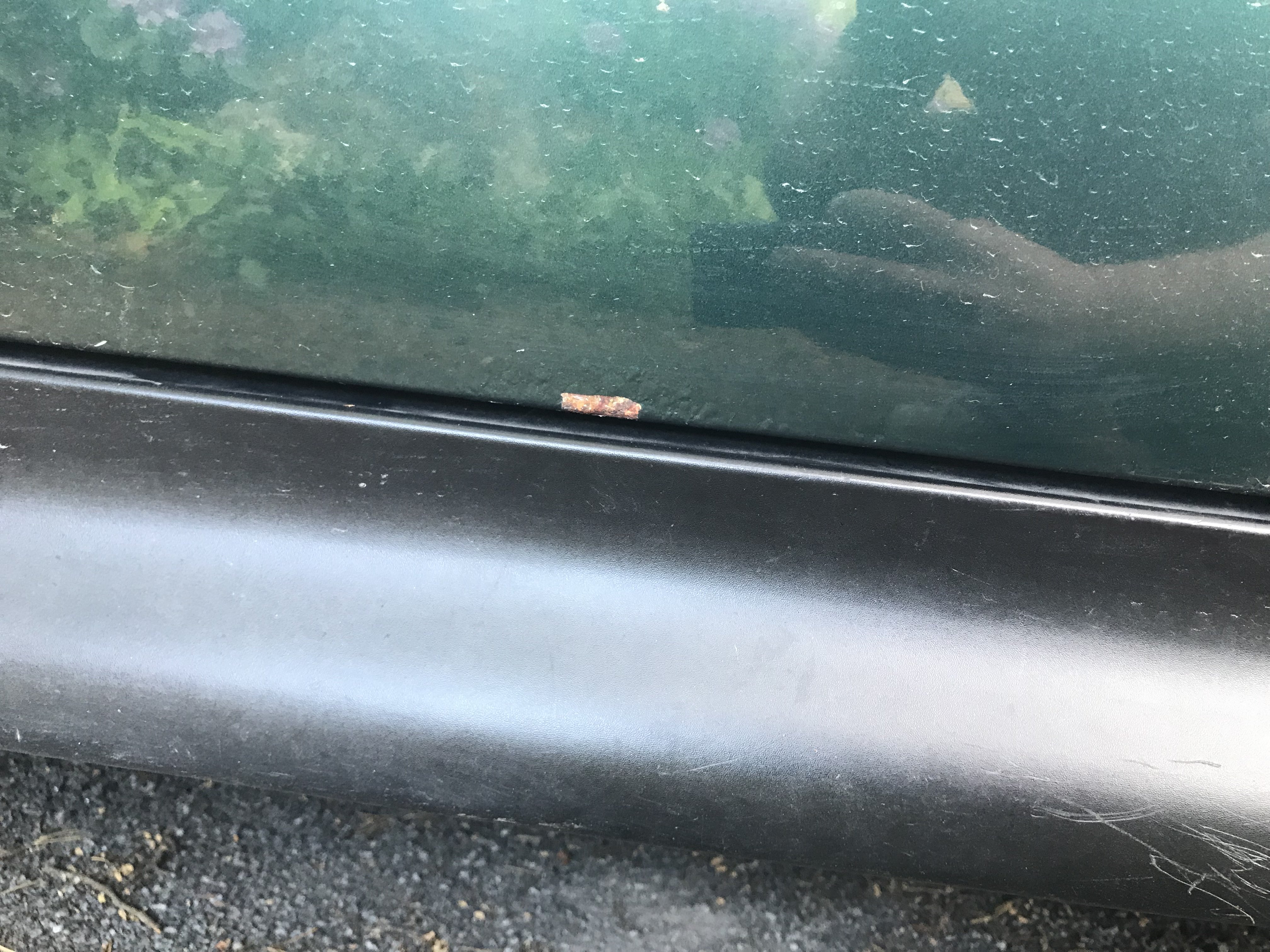

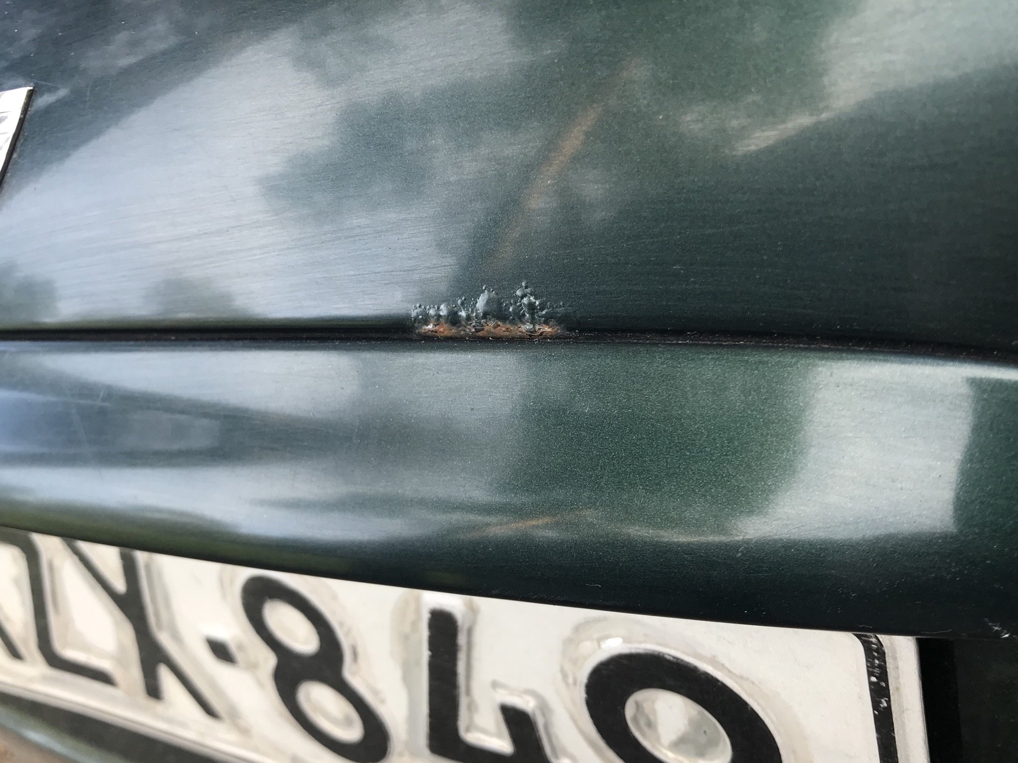

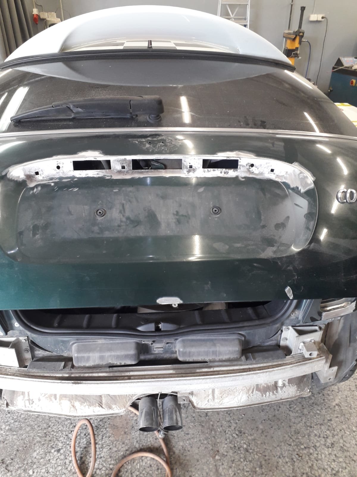

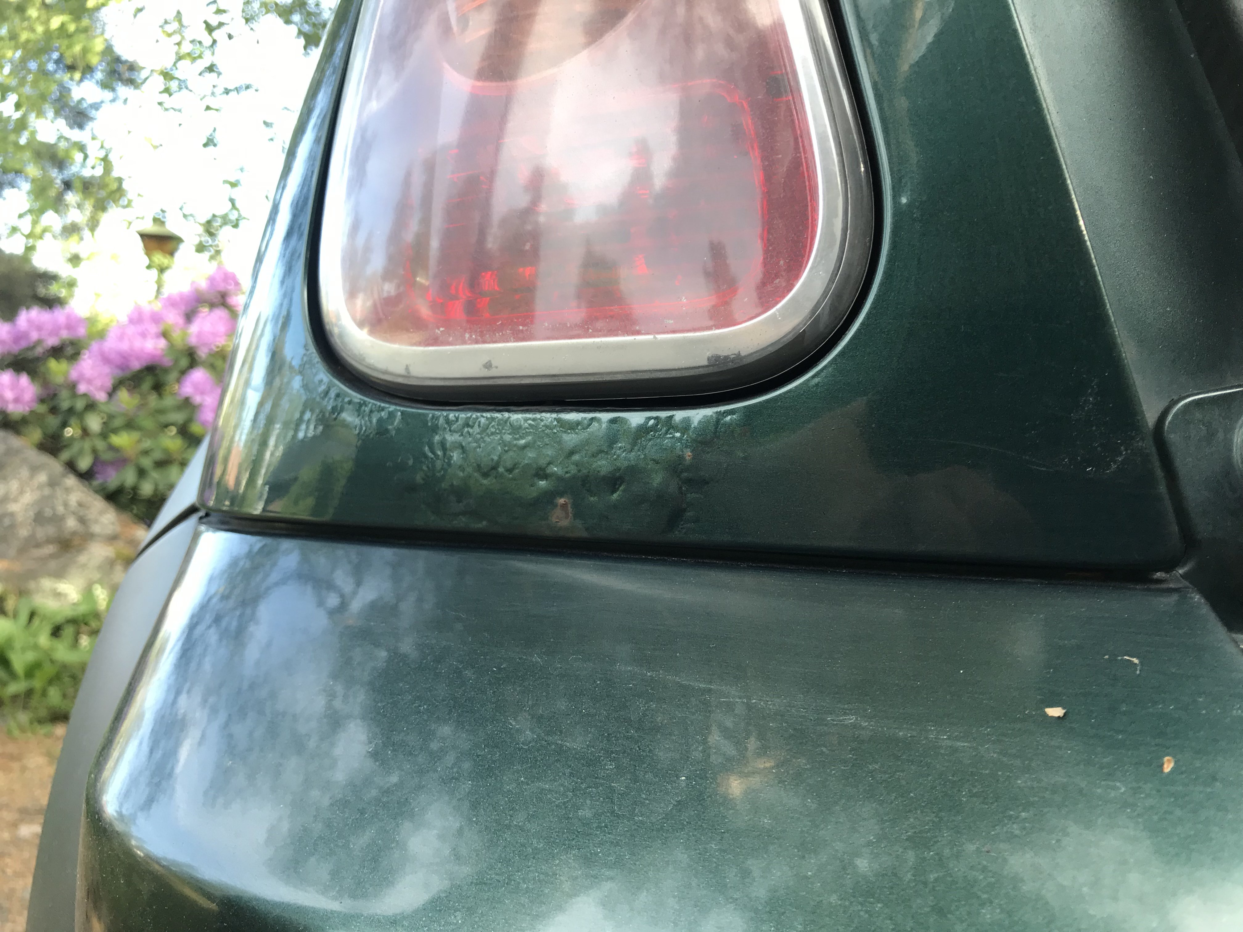

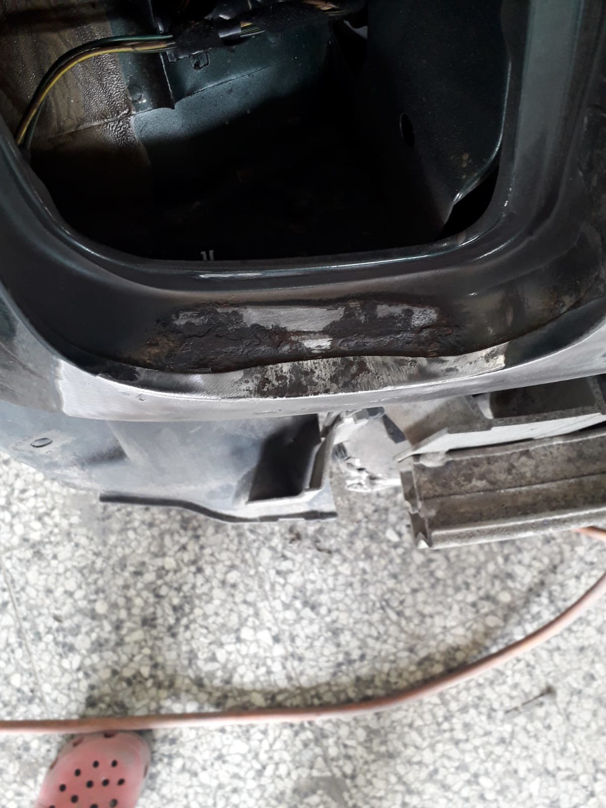

Nyt kun sain ahtimen kuosiin oli aika ottaa pikku ruostekohdat kiinni ennen kuin koko auto on läpi mätä. Isoimmat ongelmakohdat olivat molempien takavalojen alla, näistä vasen pahempi, sekä takana rekisterikilven päällä olevan lipan yläreuna. Vasemman takavalon alle jouduttiin jopa laittamaan hieman uutta peltiä, sen verran oli päässyt ruostumaan. Kuskin ovesta oli myös pieni pala lohennut maalia joka myös taittoi ruskeaa väriä kohti. Maalattiin siis kuskin ovi, vasen ja oikea takalokari sekä kontin luukku. Homman hoiti MH-Color Vaasasta ja jälki mielestäni priimaa. liitteenä muutama kuva vaurioista.

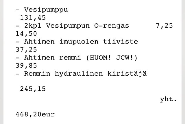

Noniin, alkaa ahtimen huoltotarjouksia tippumaan pikkuhiljaa. Edullisin on tällä hetkellä karvan alle 700€ Laitoin myös tilaukseen uuden vesipumpun, remmin, hydraulisen kiristäjän ja niitä tiivisteitä mitä täällä onkin mainittu. Uusien osien myötä homman kustannukset paisuu tällä hetkellä väkisinkin sinne tonnin huonommalle puolelle. Onkohan tuota kompuran öljyä suomen kaupoissa ollenkaan...? Ebaystä tuota toki saa semi huokeasti.
