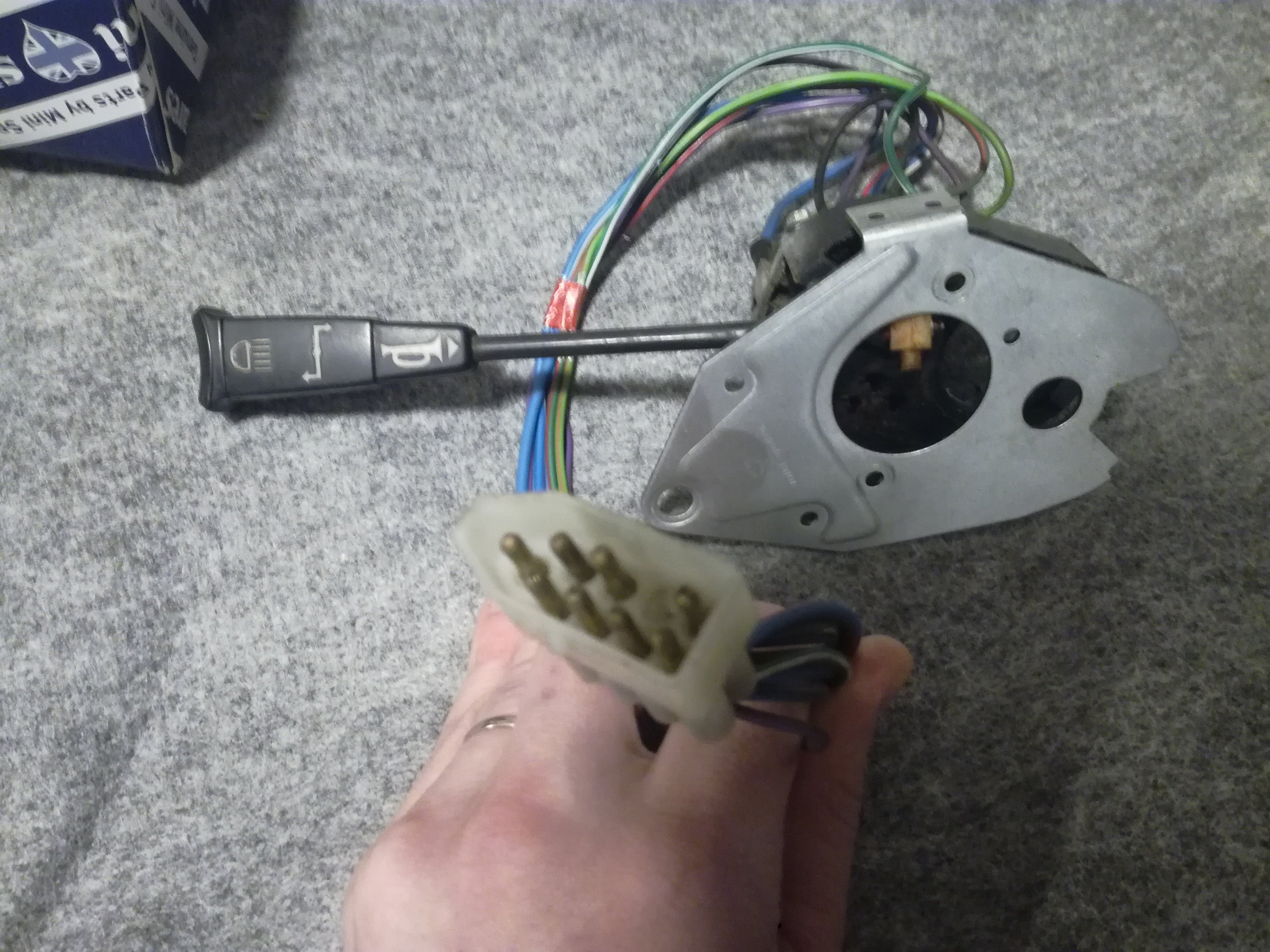

Onko kellään ylimääräisenä Vilkku-valonvaihtoviikseä? On siis yksi ja sama viiksi ratin vasemmalla puolella. Uusiotuotanto-osa taisi kestää n. 5 ajokertaa, toista en taida ostaa. Alkuperäisestä katkesi sisuksista muovinen "kynsi" katsastusmiehen runnomana, sitä en onnistunut liimailemaan kasaan. Laite siis Leyland Mini 1000 vm 1976. tarjoile tänne tai villematti.huttunen@gmail.com, 0405737903

Olisi tarvetta mielellään mustille, vain hyväkuntoisille ovipahveille, takasivupahveille sekä vilkku/valonvaihtoviikselle 76:n miniin. Tarjoile jos löytyy! s.postilla villematti.huttunen@gmail.com puh:0405737903 tai jopa YV:llä.
Vähän availin suojamuoveja ja jokin katkennut muovikynnen palanen sieltä tuli jo vastaan. Pitää irroittaa koko höskä ja funsia mitä sille keksii. Joko oli hyvä ajoitus rikkoontumiselle tai katsurilla vähän ronskit otteet :(
Jes, Mini taas leimattu vuodeksi eteenpäin. Mutta jännästi hajosi katsastuksessa vilkun/valonvaihtimen viiksi.. Eli pitkille vaihto on täysin rento, ei tunnu sitä pykälää, joka tulisi olla lyhyiltä pitkille vaihtaessa. Vilkkuhommat toimii normaalisti. Onko kokemuksia saako sepitettyä vai uutta viikseä tilaukseen? kyseessä -76 mk4 mini.
