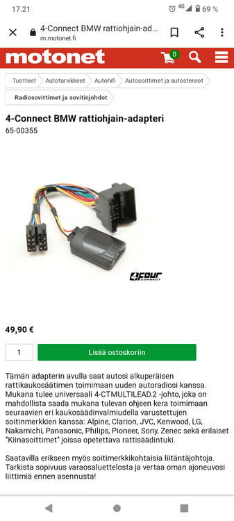

Skyhawk Posted March 26, 2022 Report Posted March 26, 2022 Asensin jälkiasennus radion ja four4 sbmoo4.2-4 adapterin, mutta orig johtosarjassa vain 4. johtoa kaiutin puolella. Ja ääntä ei kuulu. Onko näissä jokin vahvistin tai jotain?

Skyhawk Posted March 26, 2022 Author Report Posted March 26, 2022 Kyllä on. Taitaa toi adapteri väärä.
