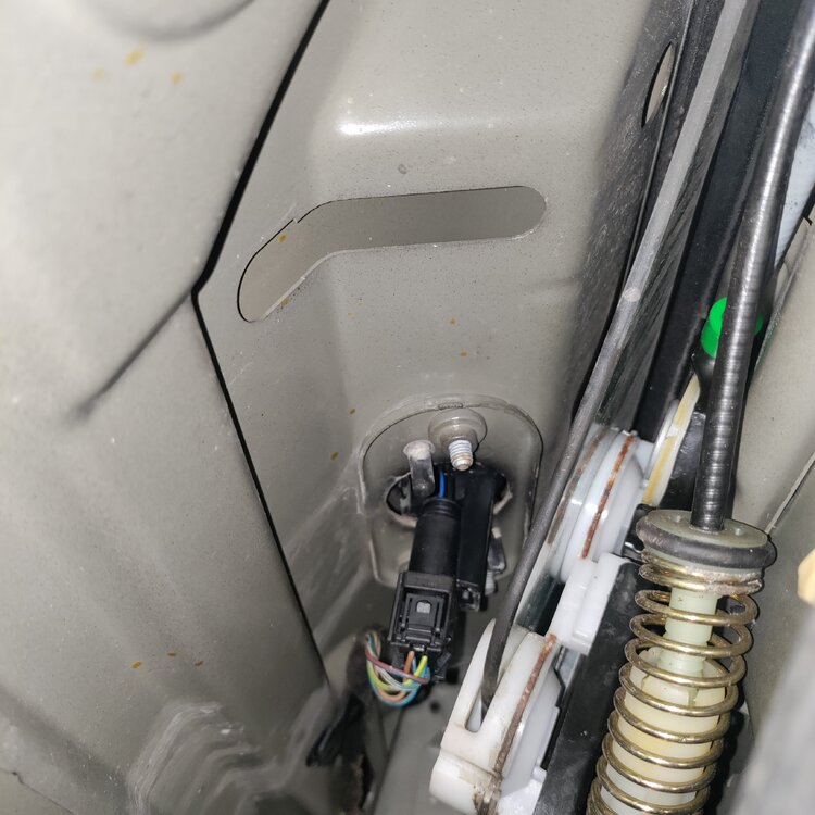

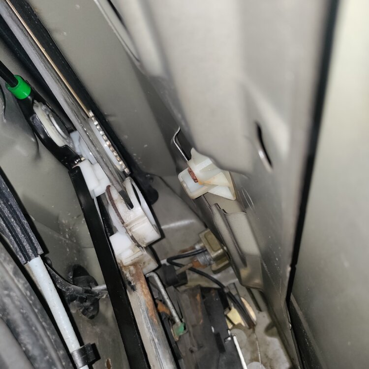

Tertsi Kirjoitettu 21. Lokakuuta, 2021 Raportoi Jaa Kirjoitettu 21. Lokakuuta, 2021 Elikkäs potilaana R50 jossa etuikkunat ei liikku mihinkään. Edellisessä katsastuksessa näköjään tullu korjauskehotus. Hissit on itsessään irti mutta kun ikkuna on yläasennossa niin millä noi lasin kiinnikkeet saa irti että saan mekanismin käsiini että näen mikä sieltä on hajonnu. Epäilen kyllä mekanismia, mutta olis kiva tietää moottorien kunto. Moottorit kuitenki napsahtaa kun kytkintä käyttää Link to comment Share on other sites Lisää jakomahdollisuuksia...
karvalakki Kirjoitettu 22. Lokakuuta, 2021 Raportoi Jaa Kirjoitettu 22. Lokakuuta, 2021 Tarkoitatko miten lasin saa irti mekanismistä? Siinä on nuo isokokoiset pykäläiset pyörylät lasin alareunan molemmissa päissä, jotka molemmat täytyy avata. Ylemmässä kuvassasi toinen niistä näkyykin. Niihin on periaatteessa erikoistyökalu, mutta kyllä ne saa auki siirtoleukapihdeilläkin. Link to comment Share on other sites Lisää jakomahdollisuuksia...
