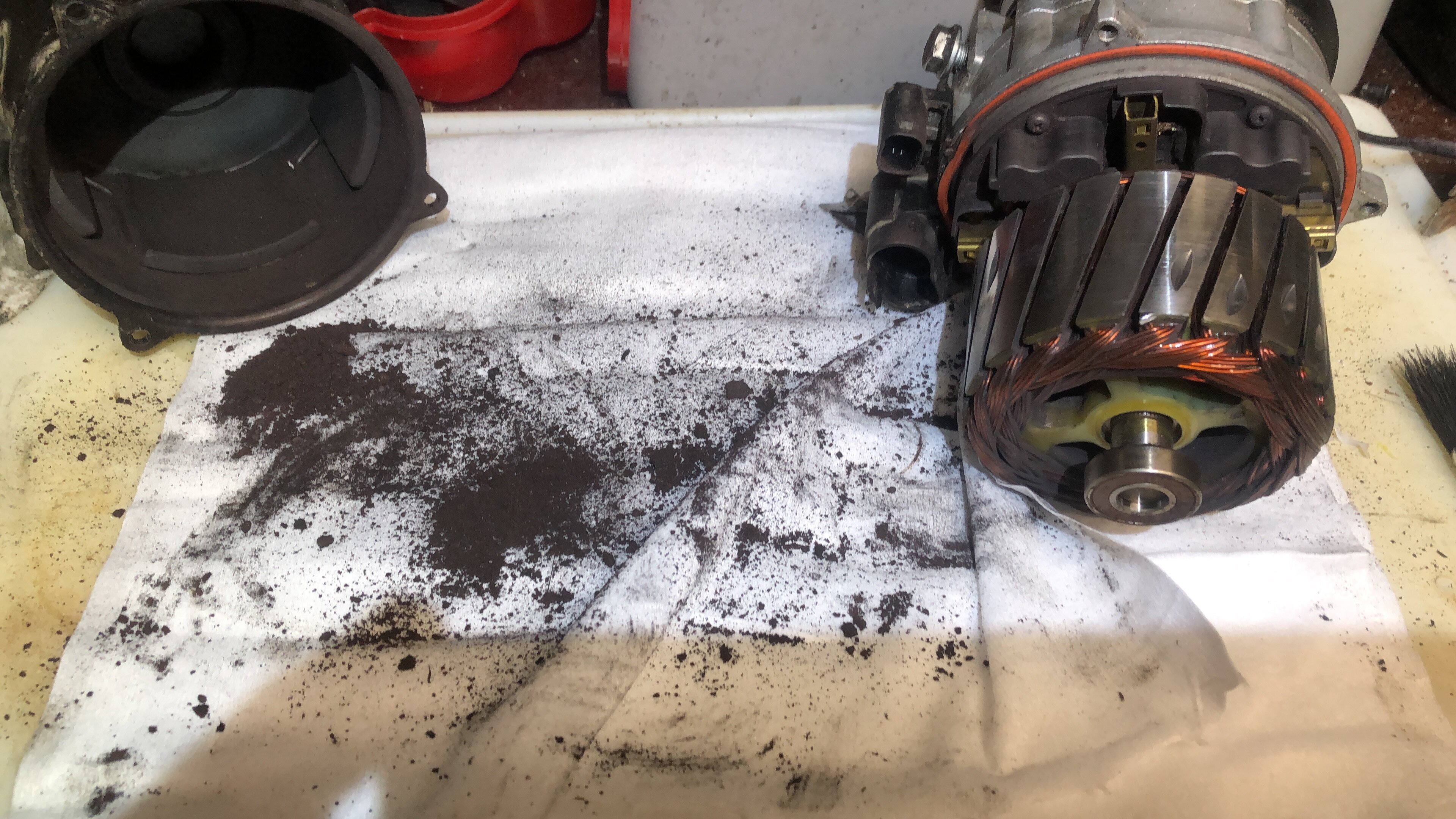

Minitopi Posted September 11, 2021 Author Report Posted September 11, 2021 Avasin niin näyttää tuolta
next Posted September 11, 2021 Report Posted September 11, 2021 Äkkiseltään hiilet aika lopussa muutenhan toi on ehjä. Oletin tuosta tekstistä "täynnä sitä itseään" että sähköpuoli olisi uinut öljyssä. Meneekin vaikeammaksi ja täytyisi melkein päästä jonkun katsomaan tarkemmin läppärillä mitä se siellä tekee ohjaustehostimen ohjaukselle.
niksunaksu Posted October 15, 2021 Report Posted October 15, 2021 Moi, Itsellä oli sama vika, tehostin jää päälle tai lähtee päälle vaikka auto seisoo lukossa pihalla. Samanlaista hiilipaskaa tuli ulos minulta. ostin IKH:lta samanlaiset hiilet ja hioin muotoon. vähän aikaa toimi. Sitten kun alkoi uudestaan oirella laitoin releen ohjaustehostajan +johtimen väliin. Iso rele joka kestää 200A maksoi noin 20€ mutta luulisi kestävän kun auton sulake ohjaustehostimelle on 150A.
