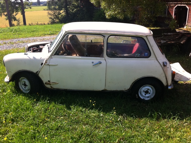

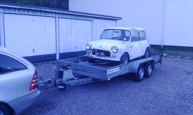

Jarski Posted August 17, 2013 Report Share Posted August 17, 2013 Otsikon mukainen mini tuli haettua tänään kotiin! Ensimmäinen omistaja katsastanut viimeisen kerran vuonna -87. Sen jälkeen ei oo ollu liikenteessä 26 vuoteen. Ostin toiselta omistajalta, joka oli säilönyt navetan ylisille 2000 keväällä ja kaivanut tänä kesänä ulos! Tarkoitus ois ensiksi leimata ja sitten pikku hiljaa entisöidä! Etulokareissa ja oikeassa kolmiopellissä sanomista, muuten tervepeltinen! :) Link to comment Share on other sites More sharing options...

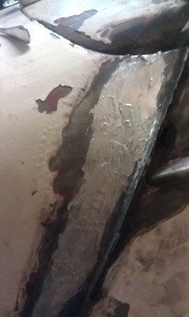

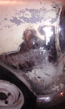

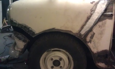

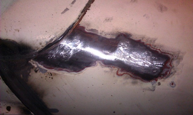

Jarski Posted August 21, 2013 Author Report Share Posted August 21, 2013 Tässä muutava kuva aikaan saannoksista! Vähän uutta peltiä ja tinaa perään. Ekan kerran tinasin tänään ja suurin osa jopa tarttui peltiin, eikä päätynyt lattialle! ;) Etujarrut tuli uusittua jo sunnuntaina. Takajarrut vielä uusiks ja sitten koneen kimppuun. Kone on käynyt kuulemma viimeksi kolmetoista vuotta sitten! Onnea hankinnalle.Taisit hakea Punkalaitumelta. Kiitos! Sieltähän tää löyty! Mini on ostettu 30.9.1964 Oy Veho Ab:n piirimyyjältä Autokeitaalta Forssasta ja Humppilassa on ilmeisesti ensimmäiset 36 vuotta viettänyt. Tää yksilö on ollu vuosi sitten Punkalaitumella navetan ylisillä romujen keskellä lepäämässä, oletko "LeeHarvey" tosiaan tämän yksilön nähnyt? Ja hei vanhemmat ja viisaammat, miten toi kolmiopelti kannattais korjata? Ylhäällä myös reikä. Meinaan varmaan jossain kohtaa vaihtaa ton vasemman lokarin, se on saanut varmaan jossain kolarissa kipeetä. Nyt vaan parsitaan kasaan, koska ajamaan on kova hinku! :) Link to comment Share on other sites More sharing options...

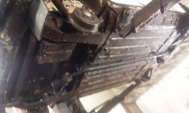

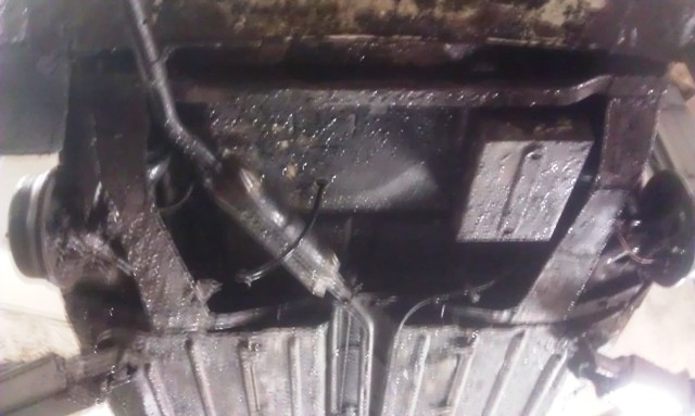

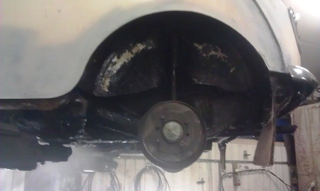

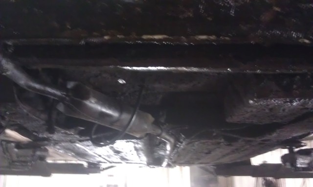

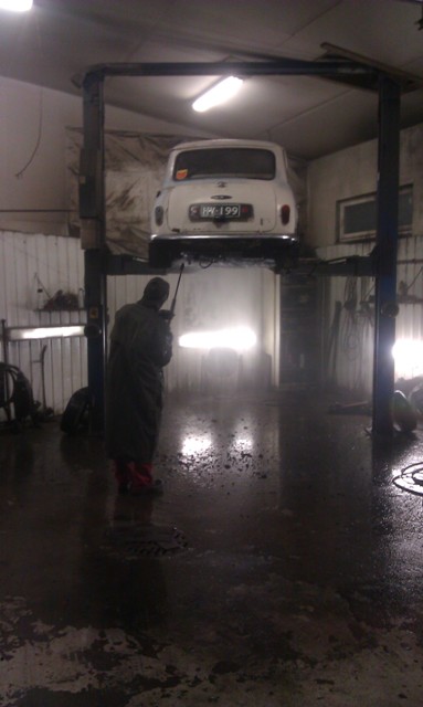

Jarski Posted September 6, 2013 Author Report Share Posted September 6, 2013 Toivottavasti suurimmat peltihommat tehty. Tässä lähdössä pohjan pesuun! Takakelkkaa on paikkailtu parista kohtaa, muuten aika hyvä! Miten kannattais suojata, jos meinaa joskus talvellakin ajella? Pelkkä kotelosuoja vai massa myös? Syökö puhallus miten ohkaseks jos pinta ruosteet puhaltaa? Link to comment Share on other sites More sharing options...
koirankoppi Posted September 6, 2013 Report Share Posted September 6, 2013 Siisti peli! Jos on osaava puhaltaja oikeilla välineillä, niin ei terve pelti siitä ohene. Ruosteen pehmittämä tietysti häipyy. Jos puhaltaa, niin kunnon pohjamaali, sitten vaikka Miranoli/Sadoluxi päälle. Koteloaine riittää, jos ei ihan jatkuvasti sorateillä ajele. Pyöränkoteloihin ja helmoihin voi vetää vaikka pensselillä paksumpaa ainetta. Link to comment Share on other sites More sharing options...
