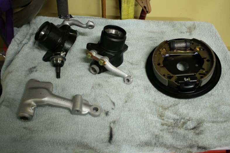

Puuhis79 Posted April 25, 2012 Report Posted April 25, 2012 Pitkään seisseen projektin uudelleen aloitus, jo tehtyä Kori soodapuhallettu hiekkapuhallettu ja pohjamaalattu. Peltityöt käynnissä. Kelkat pulveri väriin, alustan muut osat sinkitään kuvia www.eelinpaja.com -> projektit ->mini vinkkejä ja ideoita otetaan ilolla vastaan Pete
